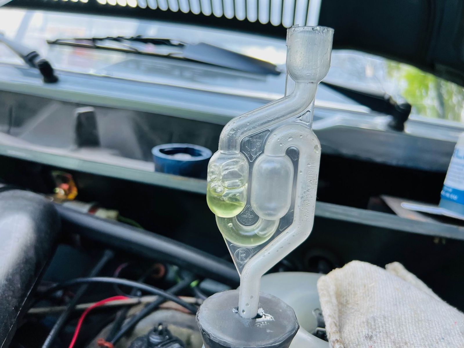

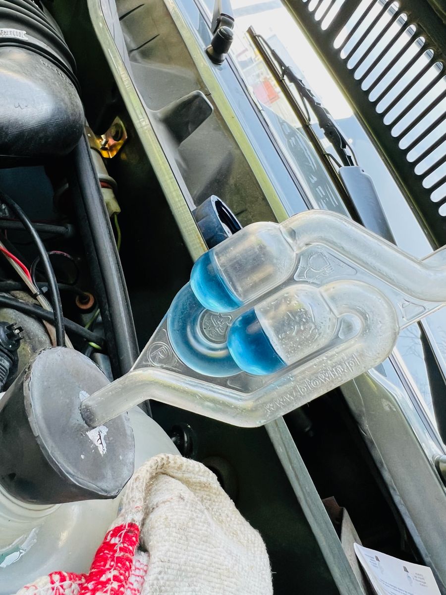

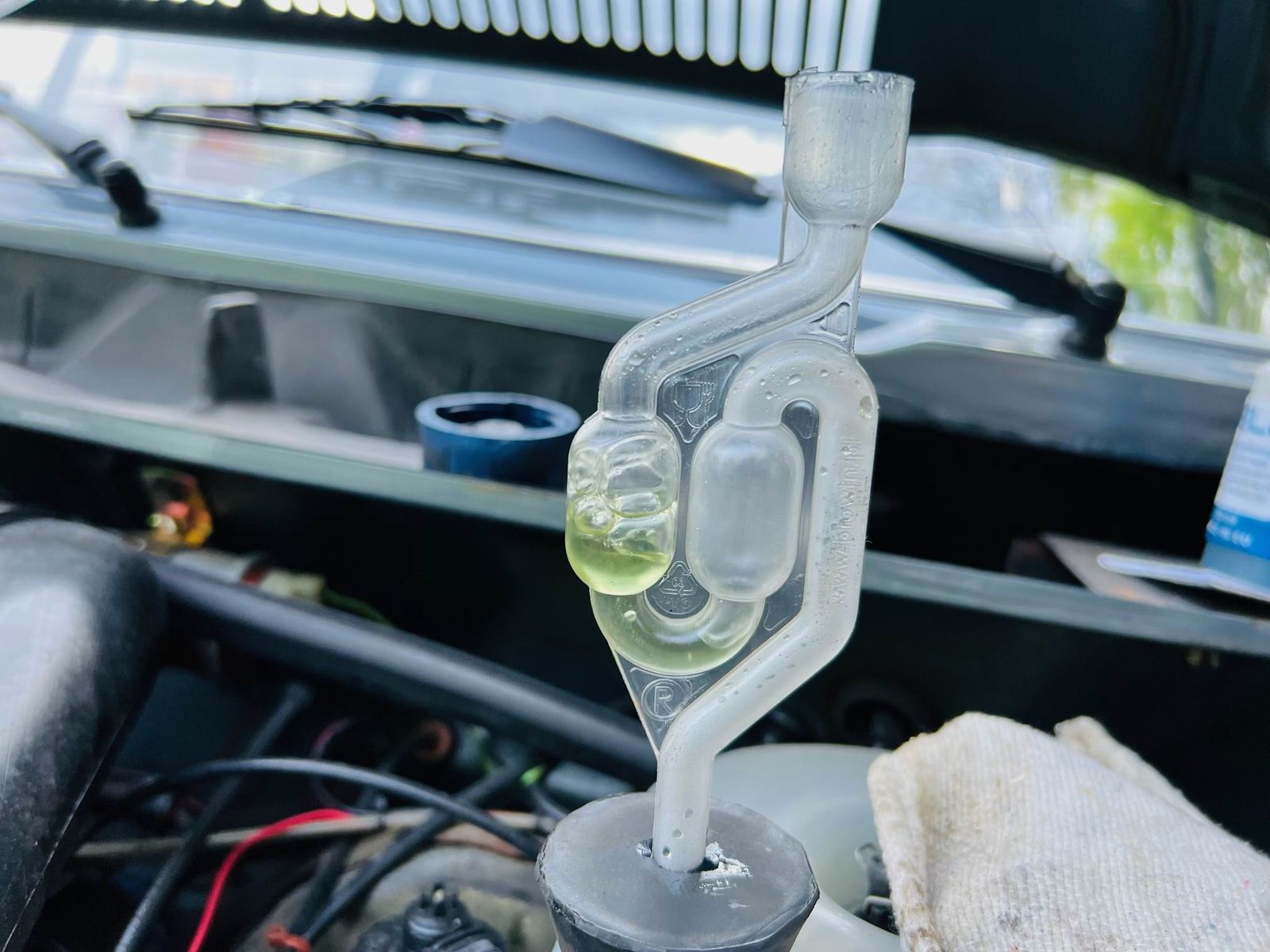

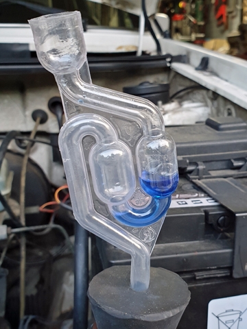

  • Neulich habe ich diesen CO2-Test bei nem Kumpel durchgeführt - 2 mal sogar - um sicher zu gehen.
    Anschliessend bei mir gegengetestet.
    Die Kodi ist tatsächlich durch...

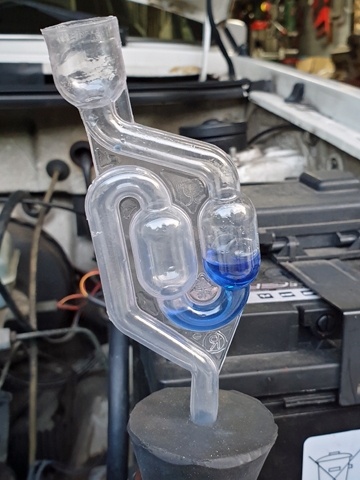

    Blau beim Einfüllen vor dem Start:
    ...und dann gelb verfärbt:
    Da gelangen Abgase rein. Er hat den Effekt das der Wagen viel zu schnell heiß wird und auch heiß bleibt.
    Immer wieder gluckert es im Kühlsystem und die Schläuche sind immer kurz vorm Bersten
    Nun wissen wir woher das kommt ?(

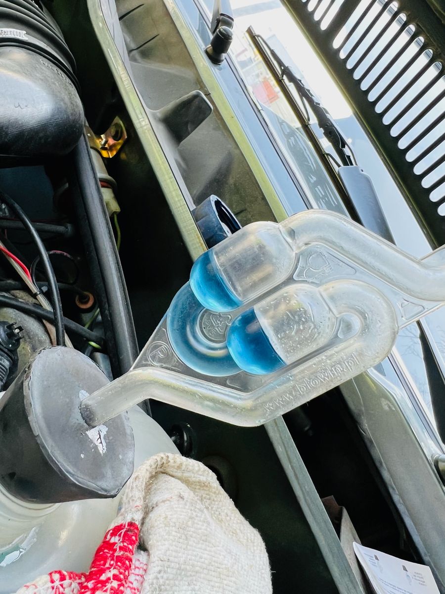

  • So, gerade mal den Reld Tester genutzt.
    Vor dem Test bei ca. 60° Wassertemperatur (Restwärme vom Nachmittag ^^ )
    Nach ca. 5 Minuten und dann 80°:
    Ja, selbes Bild. Weil keine Veränderung. Alle 5 Sekunden machte es mal blub, aber sonst ist nix weiter passiert.
    20230615_210636.mp4
    Morgen nochmal bei höherer Temperatur probieren, aber so weiß ich nun auch nicht weiter was er hat.
    Grüße, Jens
