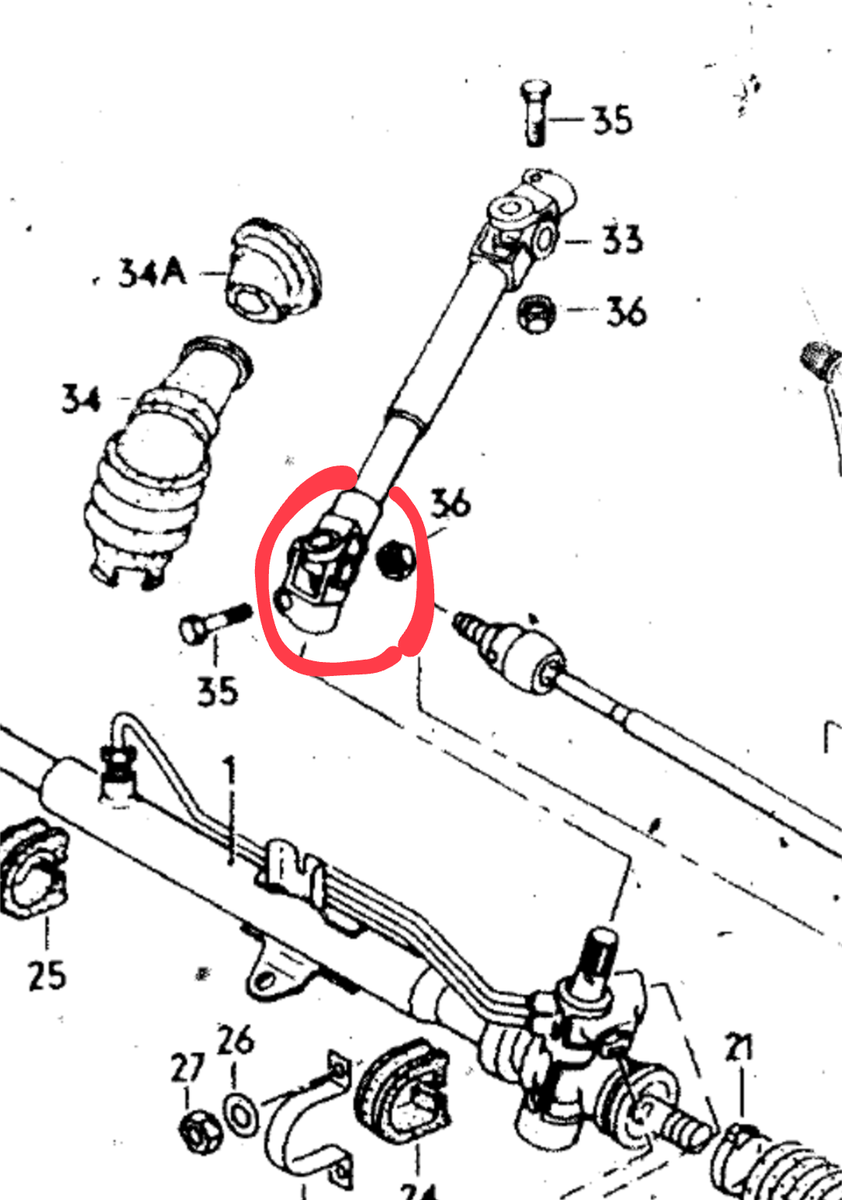

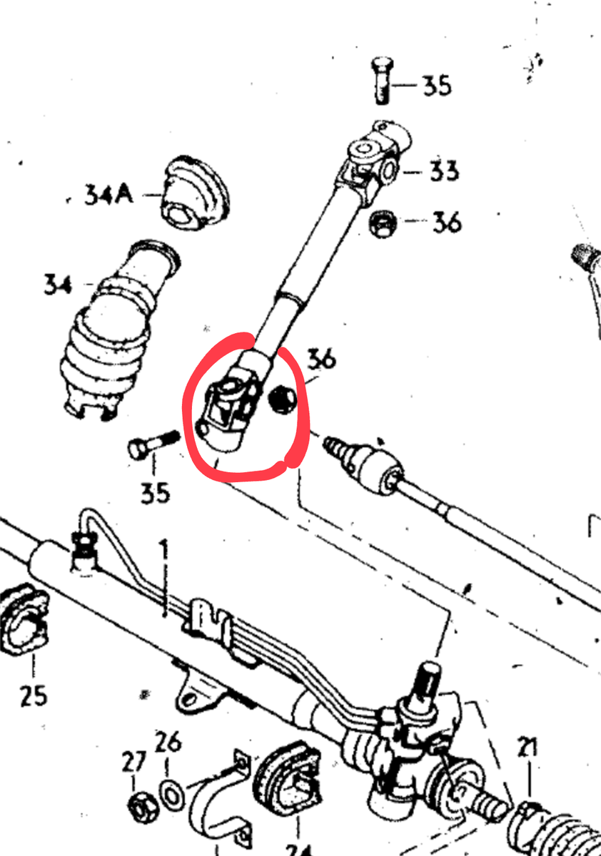

    Denke jetzt :S , dass es das Kreuzgelenk an der Lenkstange ist. Habe da ein leichtes Spiel drin. Das obere Gelenk zum Lenkrad hin, ist ohne jegliches Spiel.
    VW Nr 175422951A
    Leider bekommt man die derzeit nirgends ;( .
    Frage schon mal an euch. Wie bekomme ich die denn am Lenkgetriebe gelöst? Geht das vom Fußraum? Ziehe ich einfach die Schutzhülle nach oben raus und komme ich dann an die Schrauben ran?

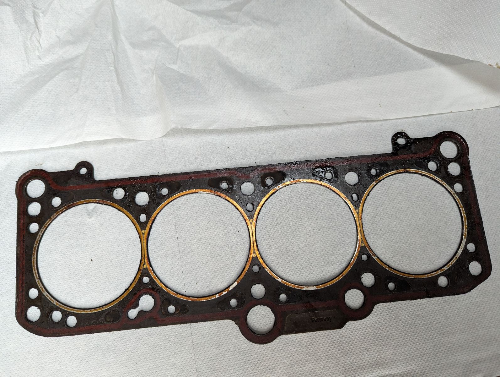

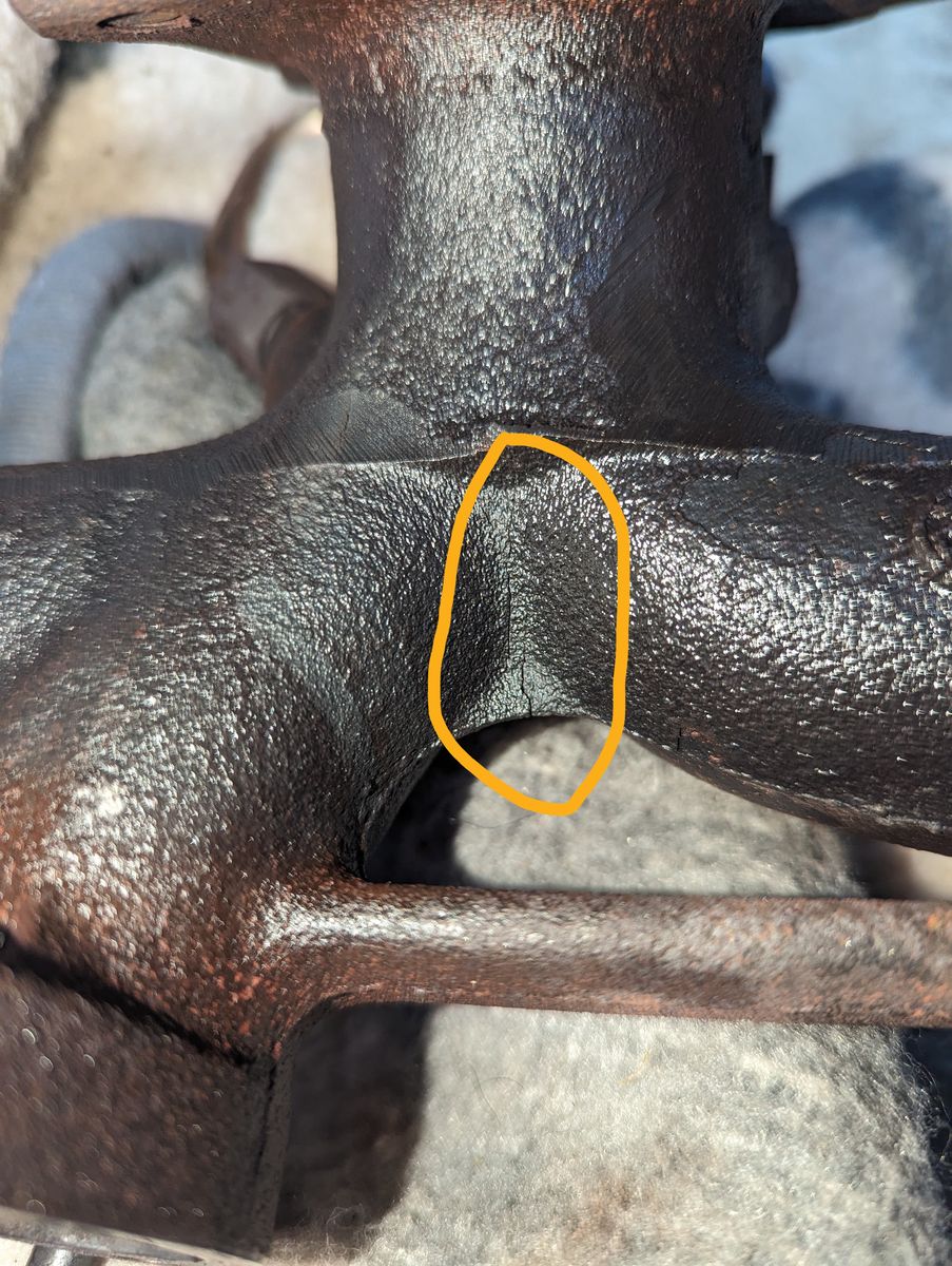

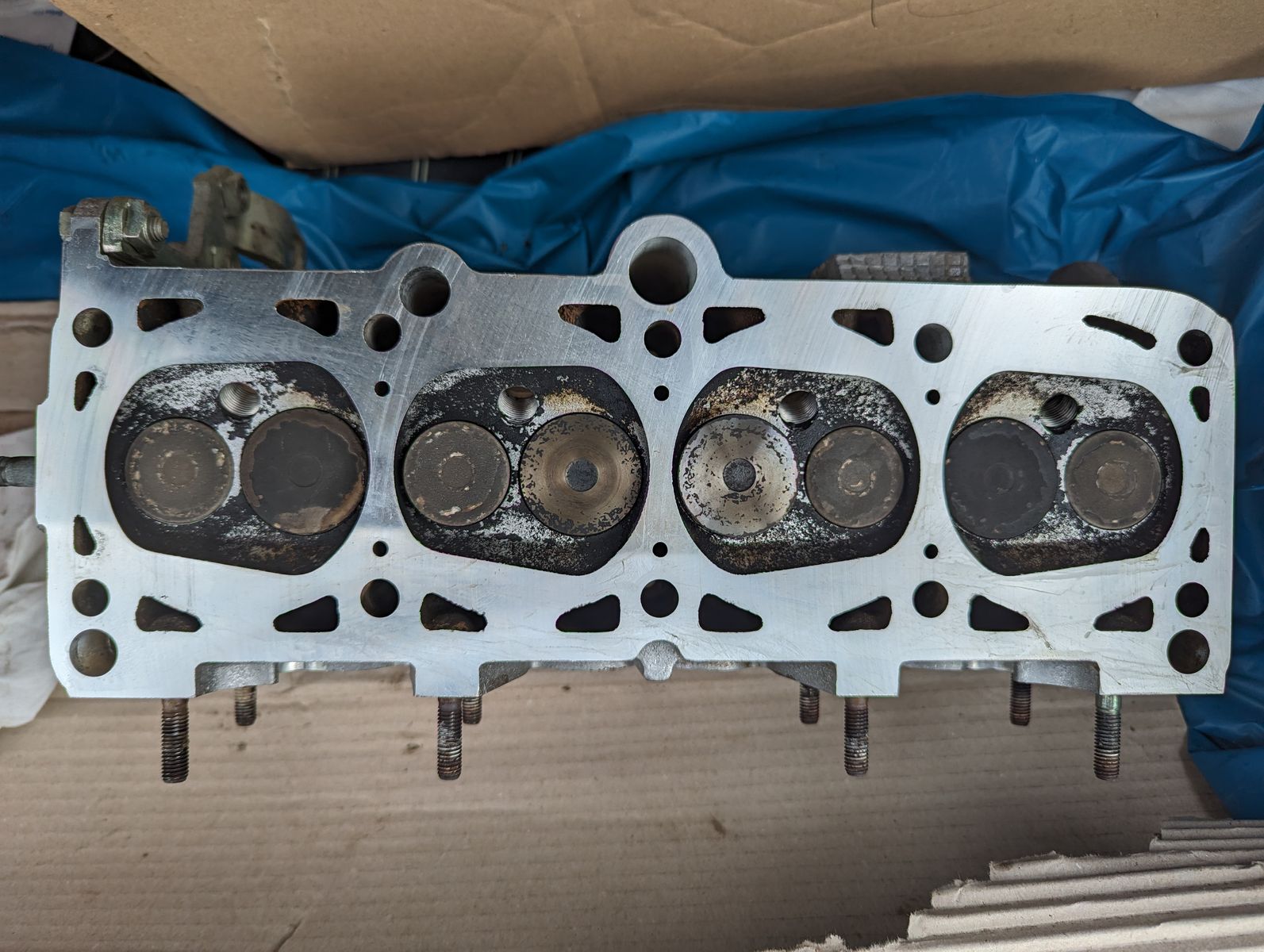

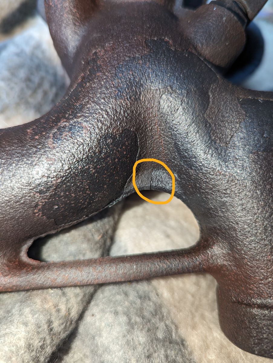

    So, gerade wollte ich wieder anfangen, dann sehe ich dies:
    Bräuchte da nochmals Eure Hilfe. Was meint Ihr dazu? Würdet Ihr einen neuen nehmen?
    Haben die die Kanäle wieder angepasst/kleiner gemacht oder was genau? An meinem sahen auch ein bis zwei ähnlich aus.. Aber nicht so schlimm.

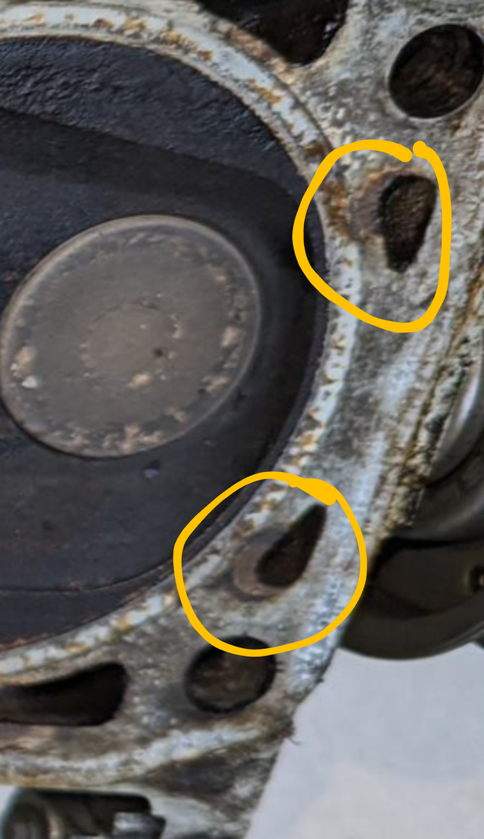

    Bei den zwei äußeren Wasser-Kanälen hat sich durch Korrosion (so meine er), ein ganz flacher Gang zum Zylinder gebildet, dadurch wurde das Gas dann in den Wasserkreislauf gedrückt. Er hat dann soviel vom Kopfabgeschliffen, bis die Korrosionsstellen weg waren. Habe leider vergessen zu fragen wie viel abgetragen wurde.
    Habe auf die Schnelle eine super Firma gefunden.
    Problem lag da, wo Ihr es vermutet habt. Es hatten sich zwei Kanäle gebildet.
    Kopf war nicht verzogen und vermutlich auch kein Haarriss.
    Als Hinweis wurde mir mitgegeben, niemals den Kopf mit diesem Gummi-Aufsatz für den Akkuschrauber sauber machen. Damit würden die scharfen Kanten abgerundet, und die müssen so sein. Hätte das beinahe gemacht :saint: . Am Block darf ich aber damit ran.

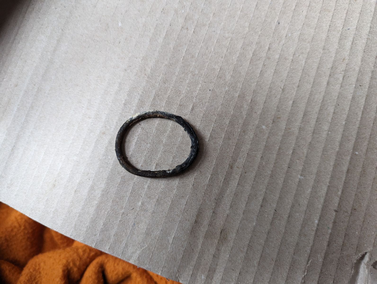

    Hab direkt eine Sache versemmelt. Beim Abschrauben von Brücke, Krümmer oder Spannrolle muss dieser Ring irgendwo rausgefallen sein. Weiß jemand wohin der gehört? Durchmesser ca. 5 cm.

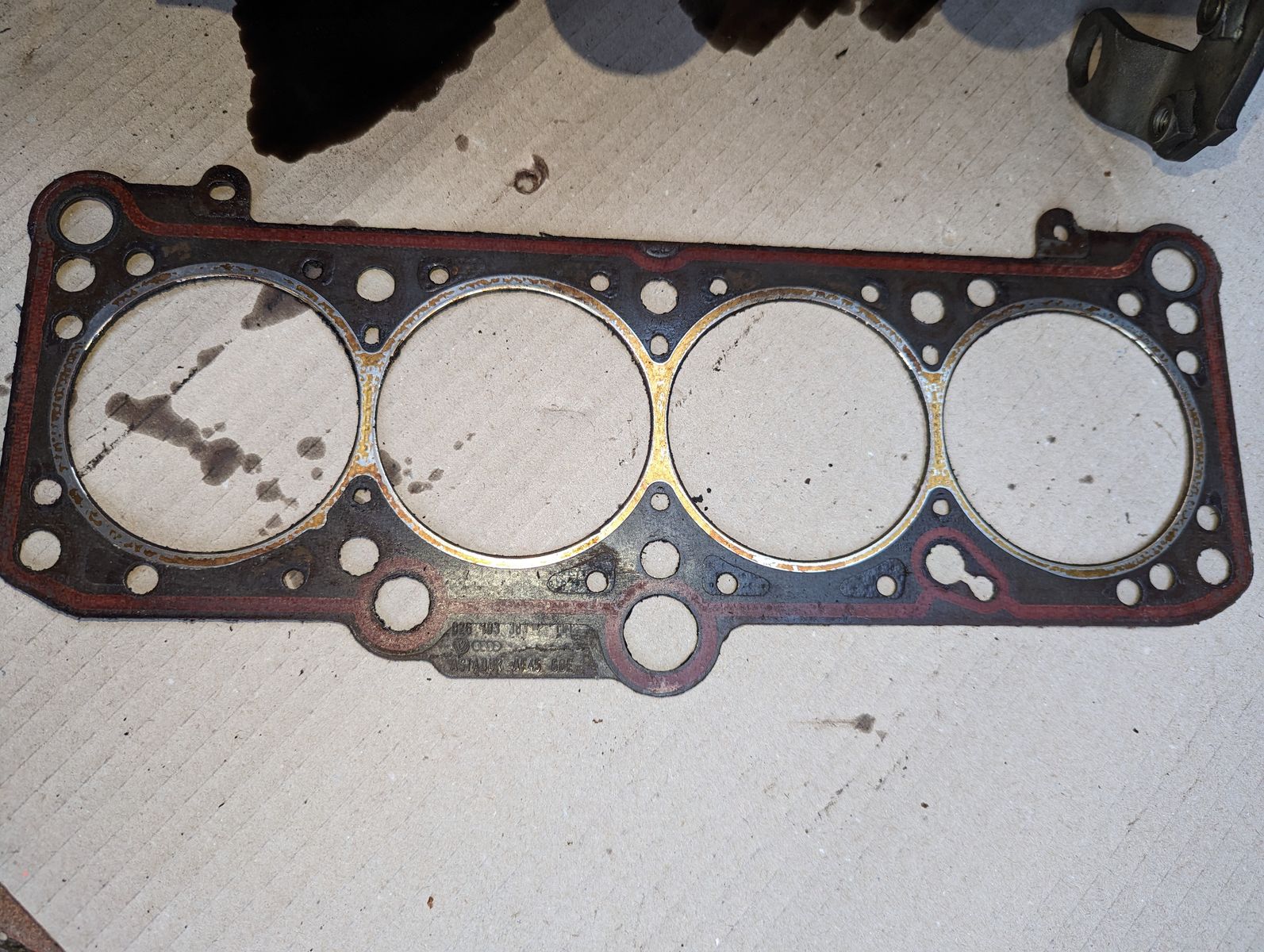

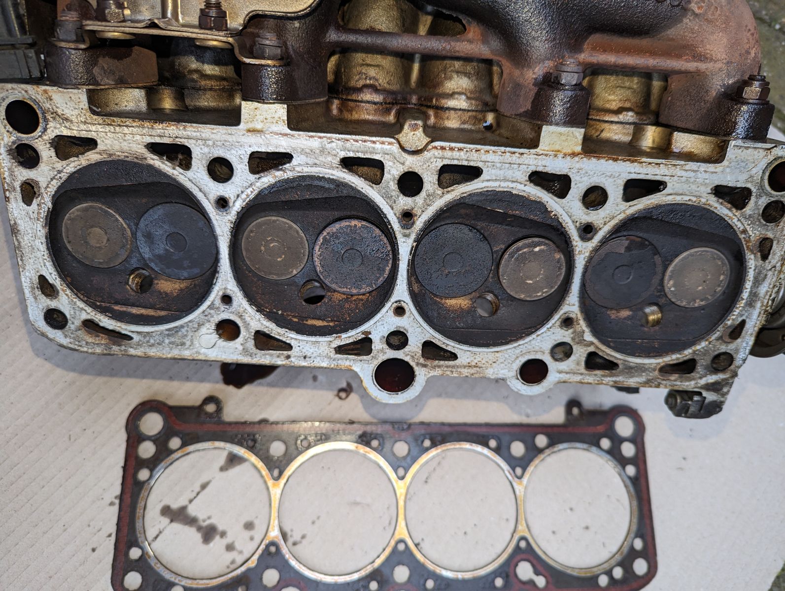

    Ich hatte so gehofft, eine total verkohlte Kopfdichtung vorzufinden. Dann wäre der Grund für die Abgase wohl auf der Hand.
    Wenn Ich jetzt alles wieder zusammenbaue, ist es fraglich, ob das Problem gelöst wird.

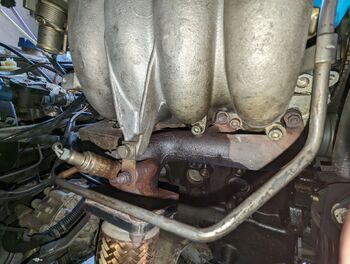

    Heute kam die 1/2'' Verlängerung, womit ich super einfach 3 Schrauben zwischen Hosenrohr und Krümmer lösen konnte. Die 4te dann von oben.

    k.A, ob man da was erkennen kann, warum Abgase ins Kühlwasser kamen.
    Bei zwei Sachen würde ich gerne nochmals um Rat fragen:

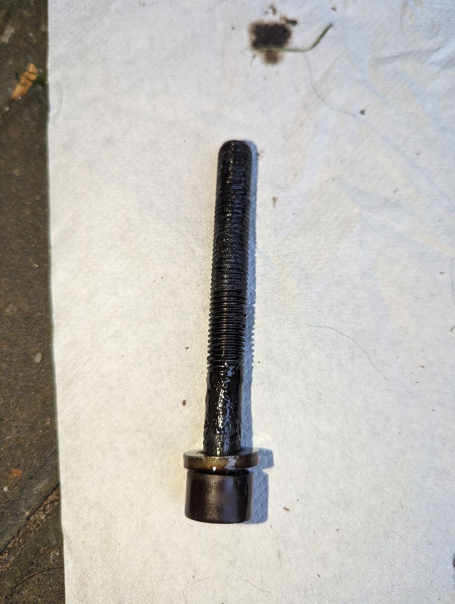

    1. an einigen Schrauben, waren teerartige Ablagerungen. Was bedeutet das?
    2. Reinigt Ihr den Verbrennungsraum? Hätte nicht gedacht, dass da so viel Ruß ist.

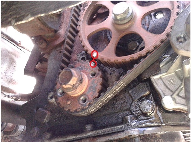

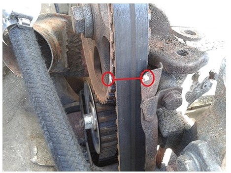

    zum Thema "RWB Markierung" oder wie die sich nennt. Hier aus dem wiki:
    Man sieht hier gibt es zwei weiße Markierungen, die sich bei OT gegenüber stehen. Ich habe an meinem Motor keine weißen Markierungen, die sich bei OT gegenüber stehen. Bei OT stehen sich bei mir "RWB" und ein oranger Punkt gegenüber. Da könnte man drüber nachdenken, ob dass nicht etwas zu bedeuten hat. (zumal es gleich auszieht)
    zu diesem Thema: "Au der unteren Riemenscheibe gibt es eine Kerbe. Die muss zum (auf dem Foto bereits demontierten) unteren Zahnriemenschutz (Pfeil) fluchten."
    Da bin ich ganz vorsichtig geworden und sehe es wie Sharky. Meine Scheibe war auch um 90 Grad verdreht. Gut, dass ich mich nicht darauf verlassen habe. Leider kann jeder die Scheibe nach Reparatur so anbringen wie er möchte und Du ließt dann bei der nächsten Reparatur den OT falsch ab. Auch wieder ACHTUNG

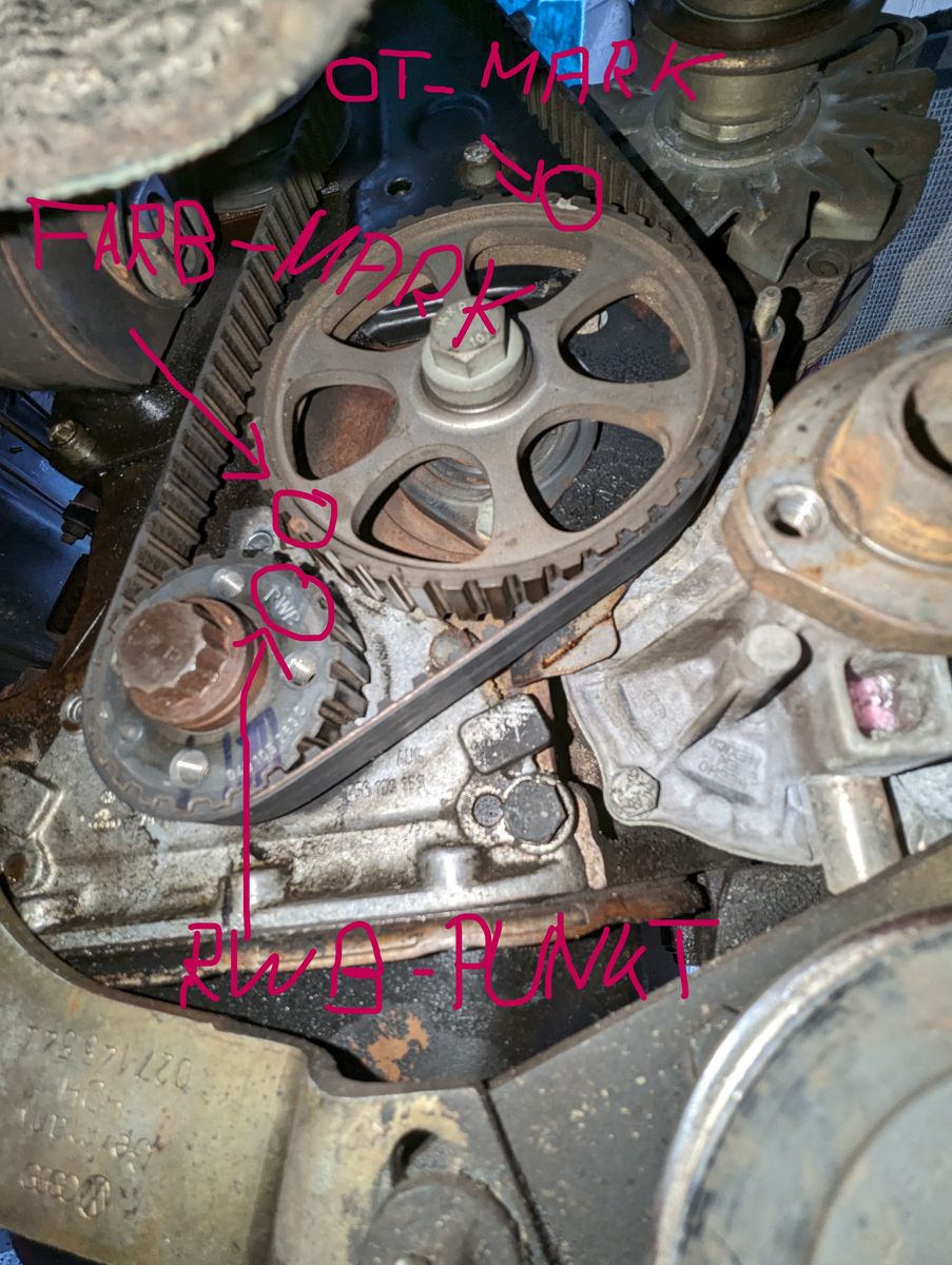

    also ich sehe das mittlerweile wie folgt:
    Motorstellung jetzt:
    Nockenwellenrad: OT flutet mit Markierung auf Kunststoffbrücke
    Getriebegehäuse: sehe eine Markierung
    Verteiler: zeigt in Richtung einer Strich-Markierung (leicht versetzt, wie Du es beschrieben hast)
    daraus sollte ich doch folgern können, dass der Motor OT steht.
    Bei dieser Stellung sieht nun das Zwischenwellenrad und das Kurbelwellenrad, wie folgt aus:
    Die Zwischenwelle treibt den Verteiler an. Man merkt die Verbindung.
    Ein ganzer Zyklus = eine Umdrehung Nocken/Zwischen-Wellenrad -> zwei Umdrehungen Kurbelwelle.
    Daraus folgt, immer wenn sich RWB Punkt auf der Kurbelwelle und die Orange Farbmarkierung auf dem Zwischenwellenrad gegenüberstehen steht der Motor auf OT. (Auf dem Foto sieht es nicht so aus, dass die sich gegenüber stehen. Sind aber definitiv auf kürzester Distanz zueinander)
    Seht Ihr das auch so?
    Wenn ja, dann frage ich mich jetzt, warum hat VW das nicht so montiert, das die OT Markierung auf dem Zwischenwellenrad nicht mit dem RWB Punkt flutet. Das würde absolut Sinn machen, denn da wo die OT Markierung jetzt ist, ist weit und breit keine weitere Markierung.
    Dieser Orange-Punkt sieht mir nicht aus, wie vom Werk gemacht. Ich spekuliere jetzt mal folgendes:
    Irgendwann wurde die gesamte Zwischenwelle einmal herausgenommen und einfach irgendwie wieder eingesetzt ohne auf die OT-Markierung des Zwischenwellenrades zu achten. Der freundliche Monteur hat dann einfach eine neue OT Markierung in orange gesetzt.
    Geht Ihr damit?

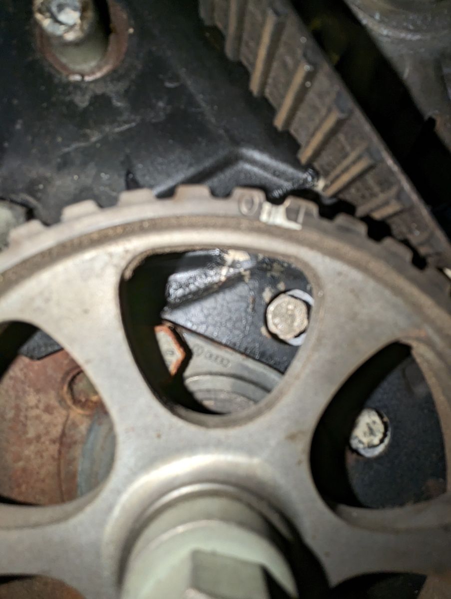

    was ich aber überhaupt nicht verstehe:
    ich habe OT oben an Nockenwellenrad gestellt
    OT ist am Schwungrad zu sehen.
    Warum hängt der OT-Punkt meiner Zwischenwelle so in der Luft?
    Hat die Zwischenwelle eine Funktion, oder führt sie nur?
    und schaut mal bitte hier. Bedeutet der RWB-Punkt etwas?

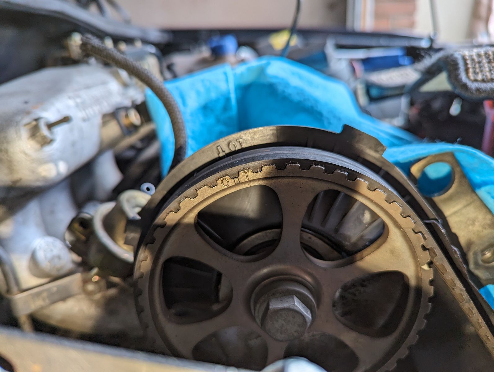

    habe da mal ne Frage zum OT.
    ich hatte im Wiki-Eintrag und in einem Buch gelesen, dass am Nockenwellenrad die OT Marke mit dem oberen Punkt von ZK fluten muss .Hab jetzt gesehen, dass an der Kunststoffbrücke noch eine Markierung ist. Gut, dass ich den Riemen noch nicht abgenommen habe und erstmal verstehen will, wie es funktioniert.
    Wenn ich das oben so eingestellt habe sieht es unten so aus:
    D.h. der OT-Punkt hängt da irgendwo rum. Klar kann ich jetzt alles markieren und dann danach vorgehen. Ich würde es aber gerne verstehen wollen. Zudem muss es doch möglich sein, die richtigen Positionen mit den Werks-Markierungen zu finden.
    Die Keilriemenscheibe, hat noch zwei Löcher nebeneinander. Aber selbst, wenn ich die aufsetzen würde flutet da gar nichts.
    Kann das jemand auflösen?
