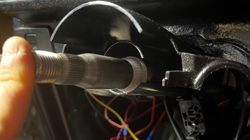

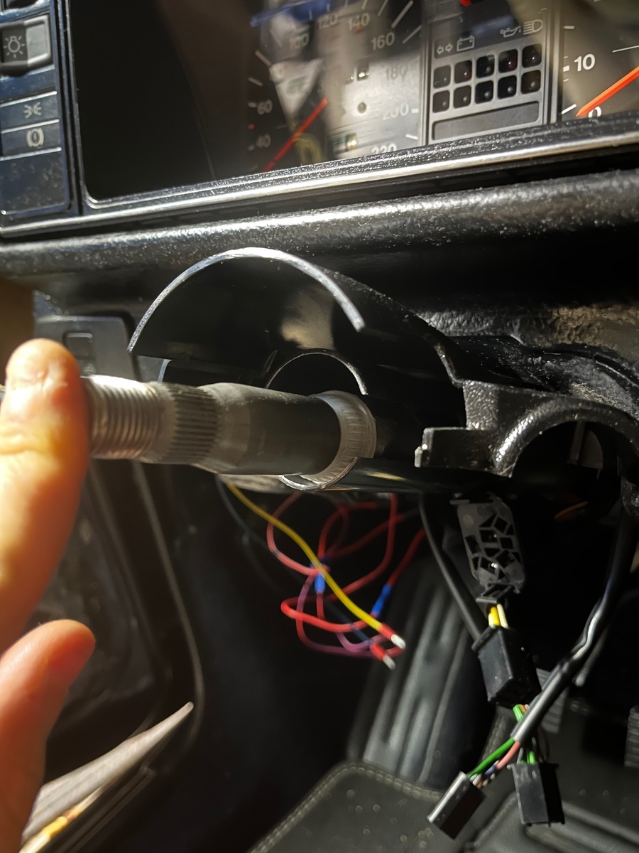

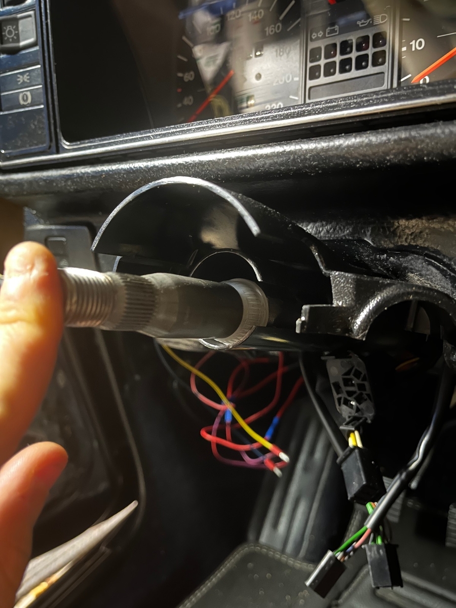

    Ich habe meinen ZAS ersetzt und nun möchte ich die Lenkradhülse mit Feder wieder drauf machen.
    Allerdings geht das nicht, da die Lenksäule viel zu weit drinnen hängt..
    Bin ich echt wieder zu blöd oder wieso geht das nicht drauf?
    Marc

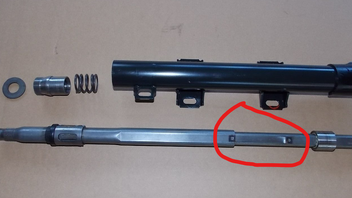

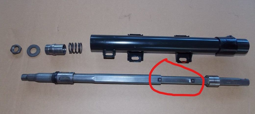

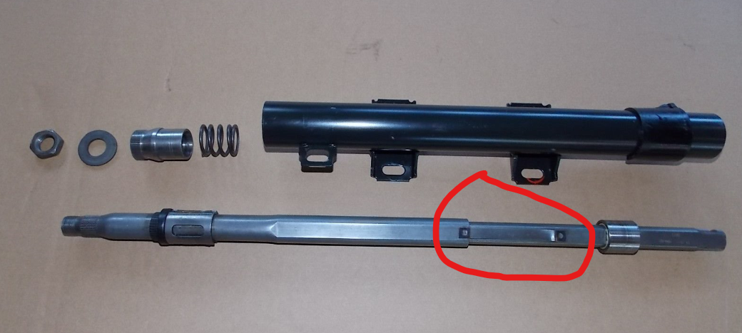

  • Hallo,
    da wird sich die Säule ineinander geschoben haben.
    Nimm die Säule raus und schau dass der markierte Blechstreifen wieder gerade kommt, dann passt die Länge wieder.
    Viele Grüße Horst

  • Danke Euch!!! Hat geklappt :)
    Die Lenksäule war völlig zusammengedrückt und jedes mal, wenn ich die Adapterhülse draufmachen wollte, ist diese wieder eingefahren.
    Also habe ich die Hülse einfach im ausgebauten Zustand drauf geschlagen ^^
    Marc
  • Diese Stelle ist eine sogenannte "Sollbruchstelle" die verhindern soll das dir dein Lenkrad bei einem Auffahrunfall den Brustkorb zertrümmert
    Beim Käfer z.B. ist es etwas anders aber vom Prinzip her gleich
    Meines Wisssen nach ist es nicht korrekt das man die "verschieben" kann :|
    Ich werde das beim nächsten Gespräch mit meinen Fachmännern mal erodieren was da genau hintersteckt...
