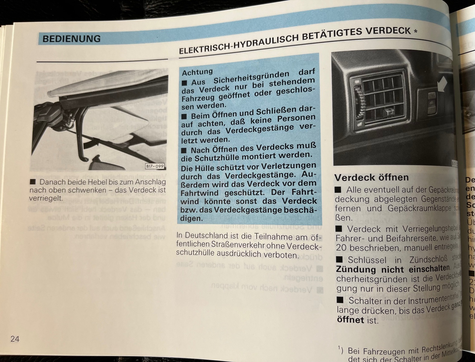

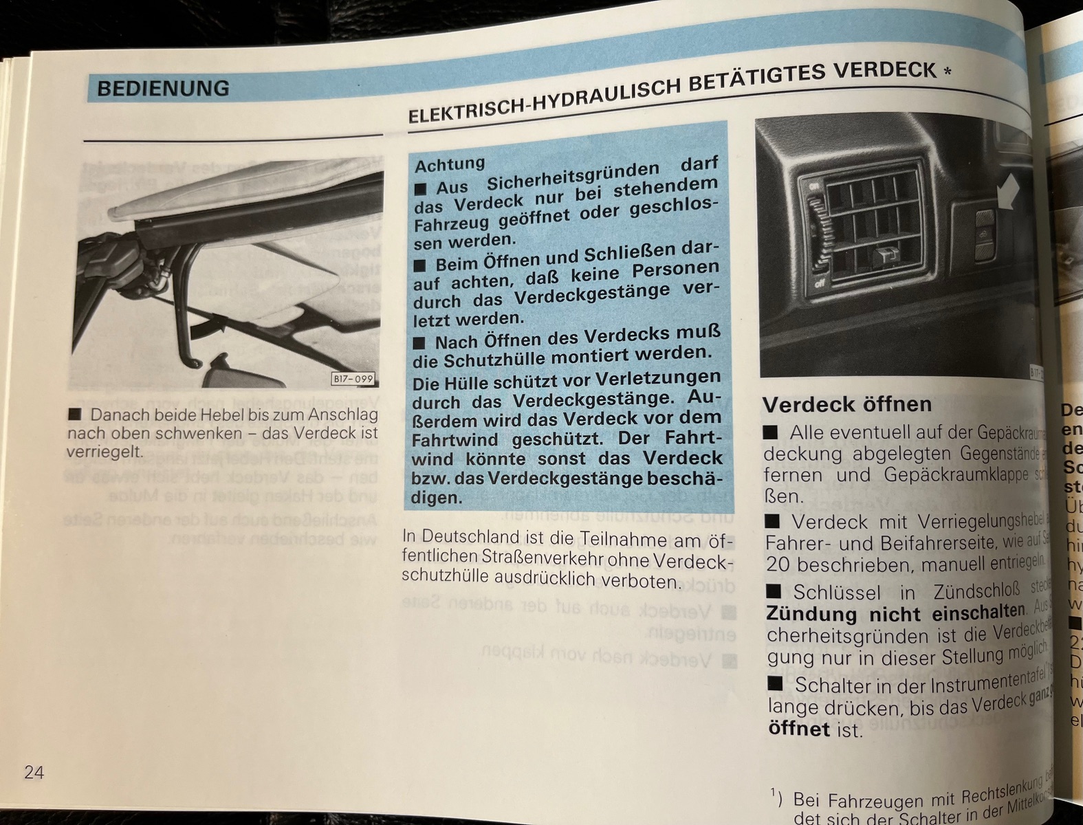

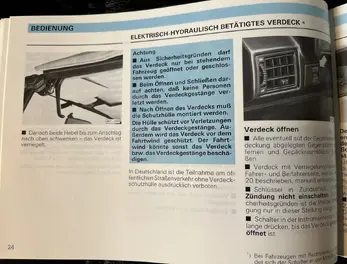

  • alphagent

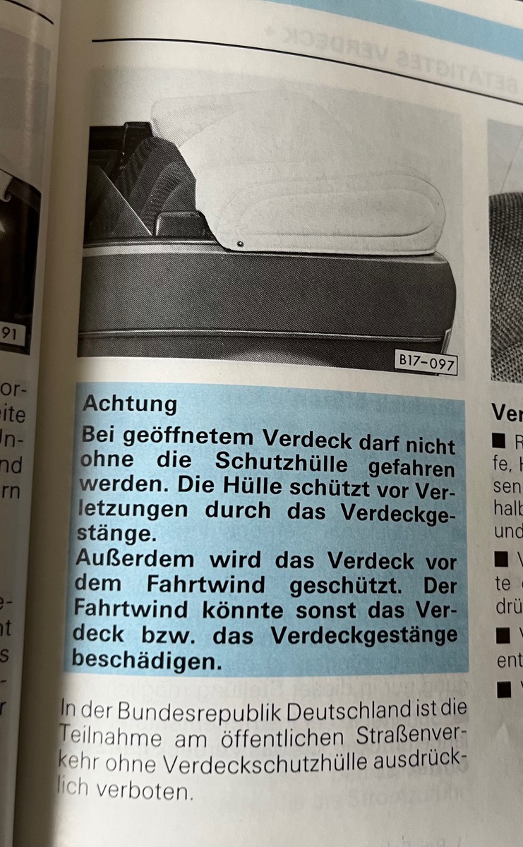

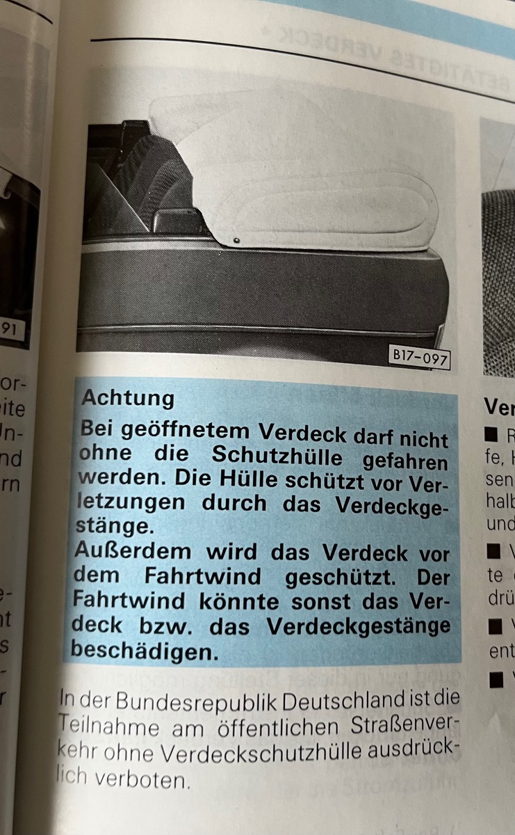

    has du auch kontrolliert, ob der Dreh-Hebel im Kofferraum für die Umstellung auf manuelle Betätigung steht. Wenn ja, kann die Hydraulikpumpe das Verdeck nicht öffnen.
    Hier ein Auszug aus der Bedienungsanleitung für das BJ 1993:
    2 Mal editiert, zuletzt von golf-open-fan ()

    Danke, den Knebel im Kofferraum werde ich mal suchen. Bewusst habe ich den noch nicht gesehen.
    Hast Du die Seite 22, wie tackere ich die Persenning fest auch noch für mich? Die beiden Bänder in der Mitte/hinter der Rückbank finden bei mir keinen Gegenpol. Außerdem bleibt das Auto jetzt auch bis auf weiteres offen. Die Persenning macht so überhaupt keinen Spass.
    Aber das Verdeck lies sich ganz entspannt manuell öffnen. Gerade meine erste Offenfahrt gemacht.

  • Bitteschön
