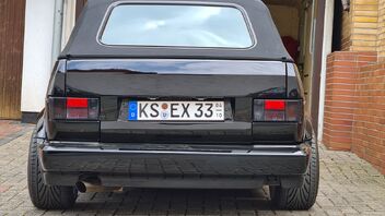

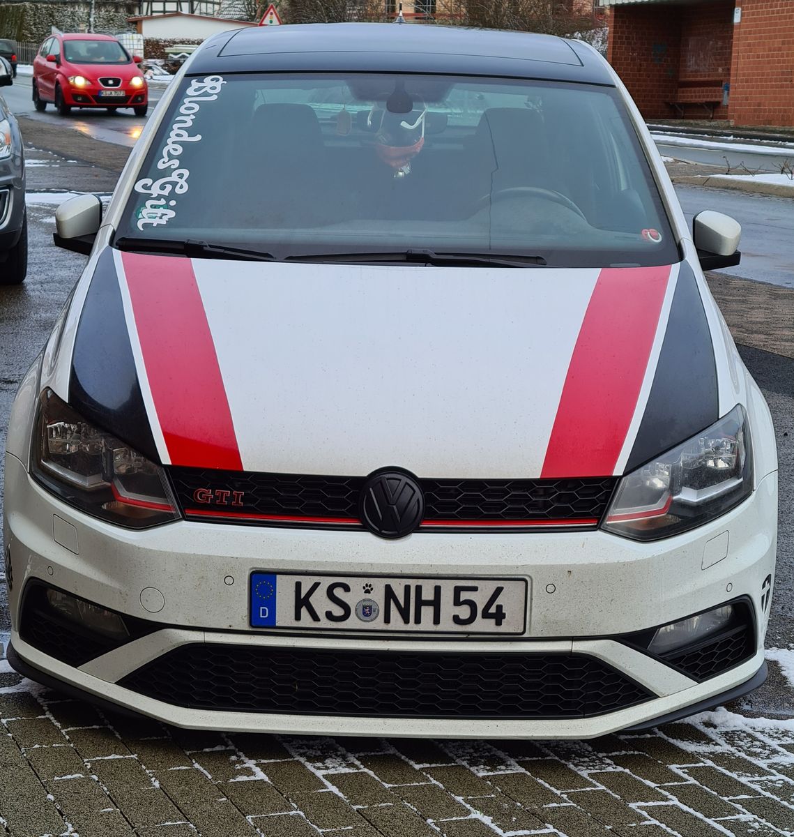

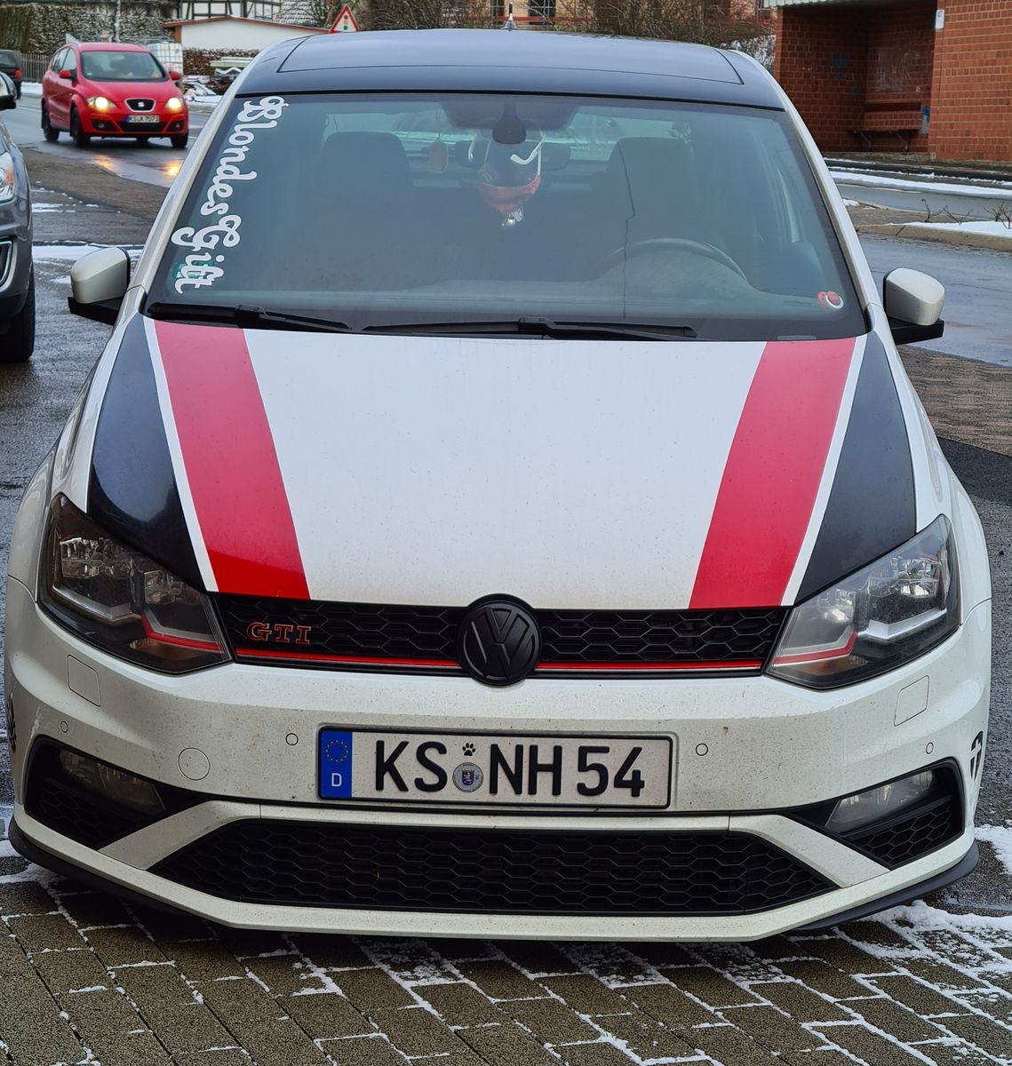

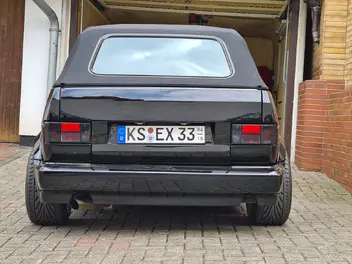

  • Also ich hab beim GTI vorne und beim Cab hinten die Kennzeichen mit Klettband fest gemacht. War extra dafür. Hält super und man sieht nix
    ja ich weiß ist leicht schief, habs nach dem Bild grade gemacht :)
    Wenns nun verboten ist, ist mir das erst mal egal. Die Soko Auto geht beim Cab immer auf meine Felgen los und nicht auf die Kennzeichen. Der GTI interessiert hier keinen...

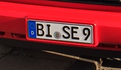

    Ich habe mich damals dazu entschieden weitere Kennzeichenträger zu kaufen und auf die passende Länge des Kennzeichens zu kürzen (und natürlich zu spachteln, grundieren und lackieren zu lassen) und dann das Kennzeichen mittels Karosseriekleber aus der Katusche (wie z.B. Sikaflex, Scheibenkleber etc.) aufzukleben.
    Hält Bombe, bekommt man nicht zerstörungsfrei wieder ab und man sieht nicht, gar nix.
    Da ich mittlerweile Saisonschild habe gibt es für ein Cab bei mir 3 Halterungen: Für 40 cm Schild (siehe oben), für 46 cm Saison und den ungekürtzen für's 52er Kuchenblech.

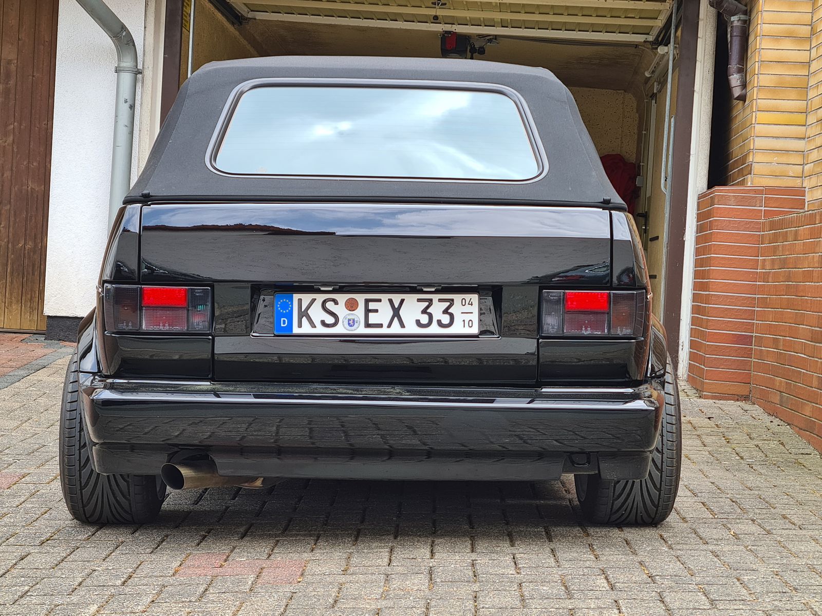

    PS: Hinten habe ich ein 2 oder 3 mm Alublech was etwas kleiner wie das Kennzeichen ist angeschraubt und dann auch kmpl. unsichtbar das Kennzeichen w.o. beschrieben aufgeklebt.
