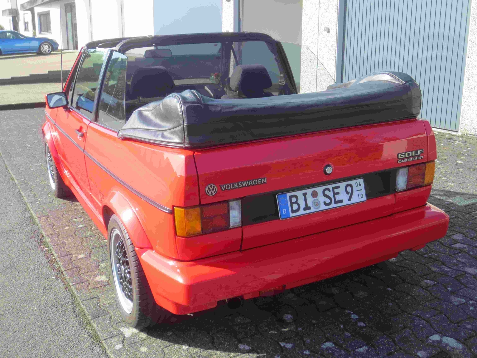

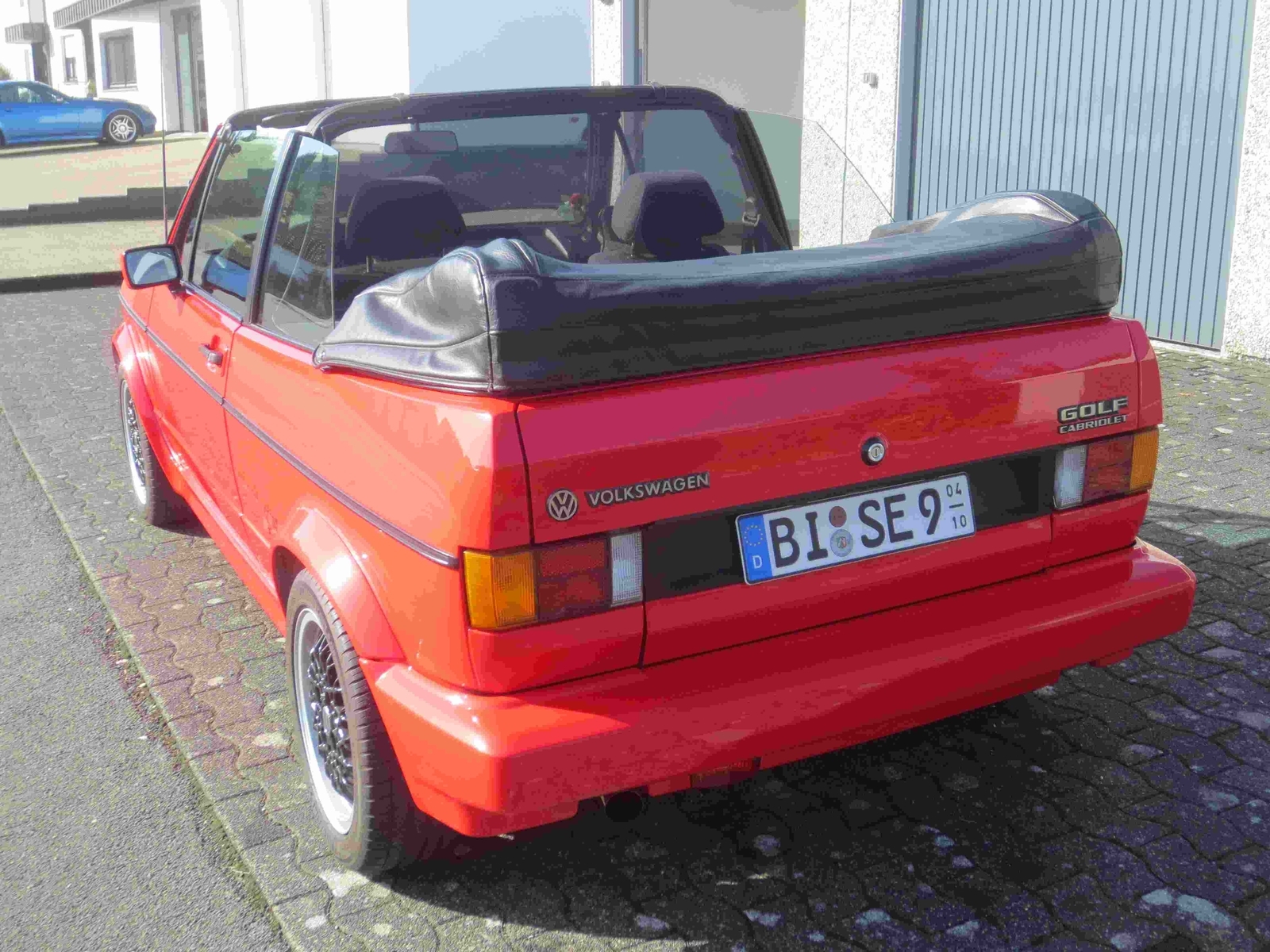

    Ja, fahre ich auch mit 195/50 R15 Serienbereifung auf den BBS Sportlinefelgen (sind et35)
    Sieht dann so aus:
    Und gebördelt o.ä. habe ich da nix.
    Gruß aus Bielefeld
    Stephan

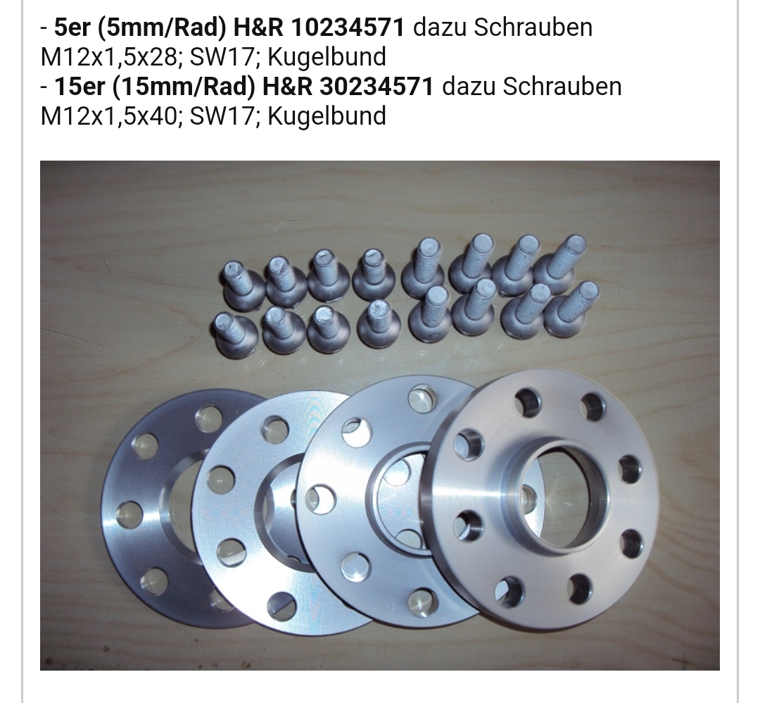

  • Wichtig - aus eigener Erfahrung - gute Distanzscheiben z.B. H&R mit Zentrierung zu nehmen.
    Ich habe bei meinem Bel-Air hinten 15er mit 195/50R15 bei 6JX15 ET35 (Estoril und BBS RA) ohne Probleme
    gefahren. 20er wäre bestimmt auch gegangen.
    Vorne sollte man wegen der Zentrierung nicht unter 10mm gehen.
    Und hinten genau auf die Schraubenlänge achten. Bei den Trommelbremsen ist das entscheidend.
    Also max. Originallänge + Scheibendicke :)

  • Ich würde sagen ja. Ich hatte 1x 10er ohne Zentrierung vorne gefahren und leichte Unwucht.
    Nach Wechsel auf Platten mit Zentrierung war das weg.
    Maximal 5mm Platten würde ich Ohne fahren.
  • Das stimmt, aber das ist aus eigener Erfahrung noch problemlos fahrbar.
    Die letzten Jahre hatte ich vorne 15er und hinten 20er mit vernünftiger Zentrierung von H&R und 0 Probleme.
