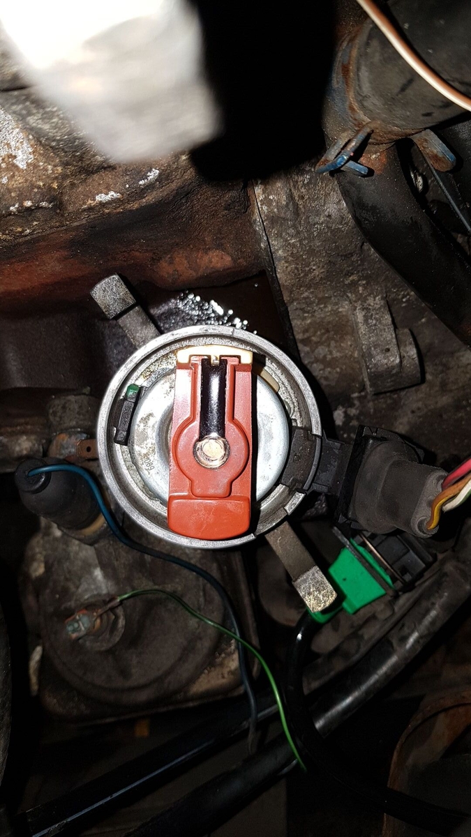

    Mach doch bitte nochmal ein Bild vom Verteilerfinger zur Kerbe am Rand bei OT.
    so wie dieses hier von dir:

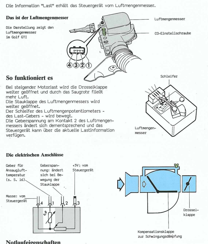

    Der Luftmengenmesser (LMM) (das Teil was am Luftfilterkasten angeschraubt ist mit dem schwarzen Deckel.
    Ist oben auf dem LMM noch ein ca. 1cm Durchmesser großes Loch, wo du auf eine tiefersitzende Inbusschraube schauen kannst, oder ist das Loch von einer blauen Kappe verschlossen?
    Wenn du den Stecker abnimmst, kommen 4 Pins zum Vorschein.
    Messe den Widerstand der Pins 2 und Pin 4. Mit Bewegung der Klappe, ändert sich der Widerstand.
    Die Klappe langsam bewegen und schauen, ob Aussetzer drin sind (Widerstand unendlich, so wie wenn du die Kabel in die Luft hältst) wenn Aussetzer drin sind ist der LMM defekt.

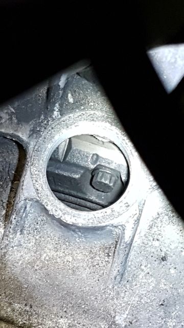

  • Auf dem Bild vom OT-Loch kann ich nichts erkennen. Bild ist zu dunkel.
    Das Bild mit dem Verteilerfinger:
    Wenn dieses bei OT gemacht worden sein soll, steht deine Zündung so ca. 30Grad vor OT. Ein Wunder das er damit überhaupt anspringt.
    Also bitte prüfen und neues Bild bei OT oder wenn es OT war, Zündung einstellen.

  • Zur Zündung + Steuerzeiten: Stelle den Motor auf OT => Markierung Getriebeglocke / Schwungrad (kleine Markierung bzw. O)

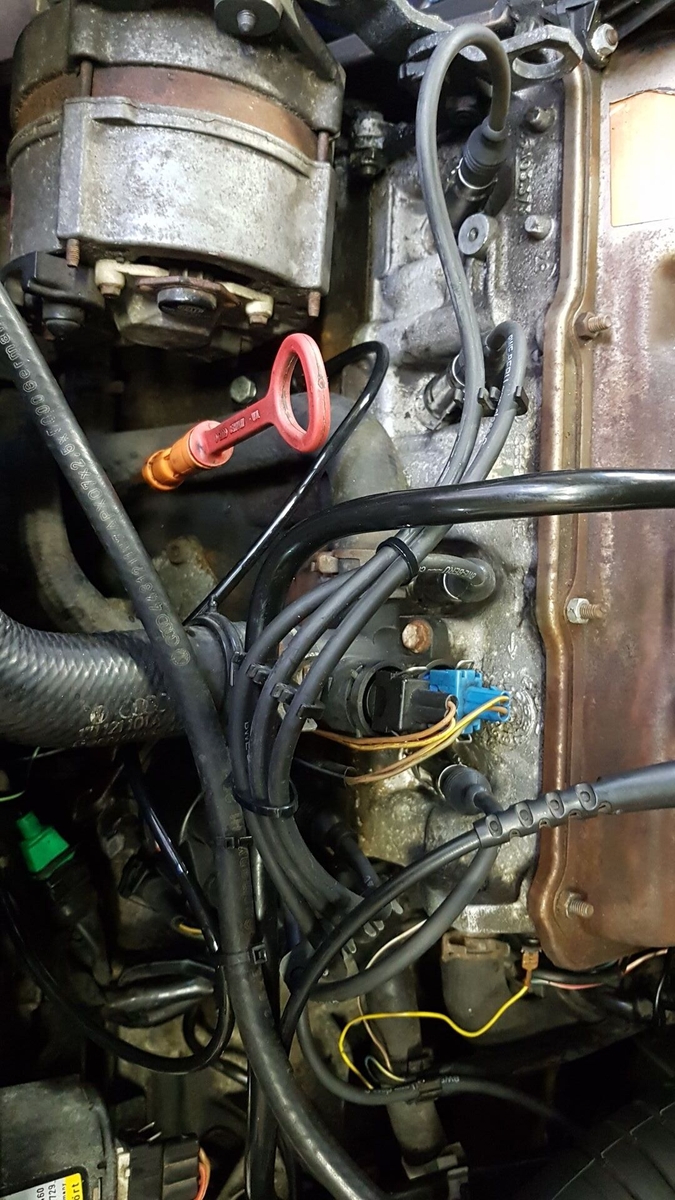

    Wie sieht der Kabelbaum der Einspritzdüsen aus? => Foto
    Wie ist es um den Krümmer bestellt? Risse ausgeschlossen?

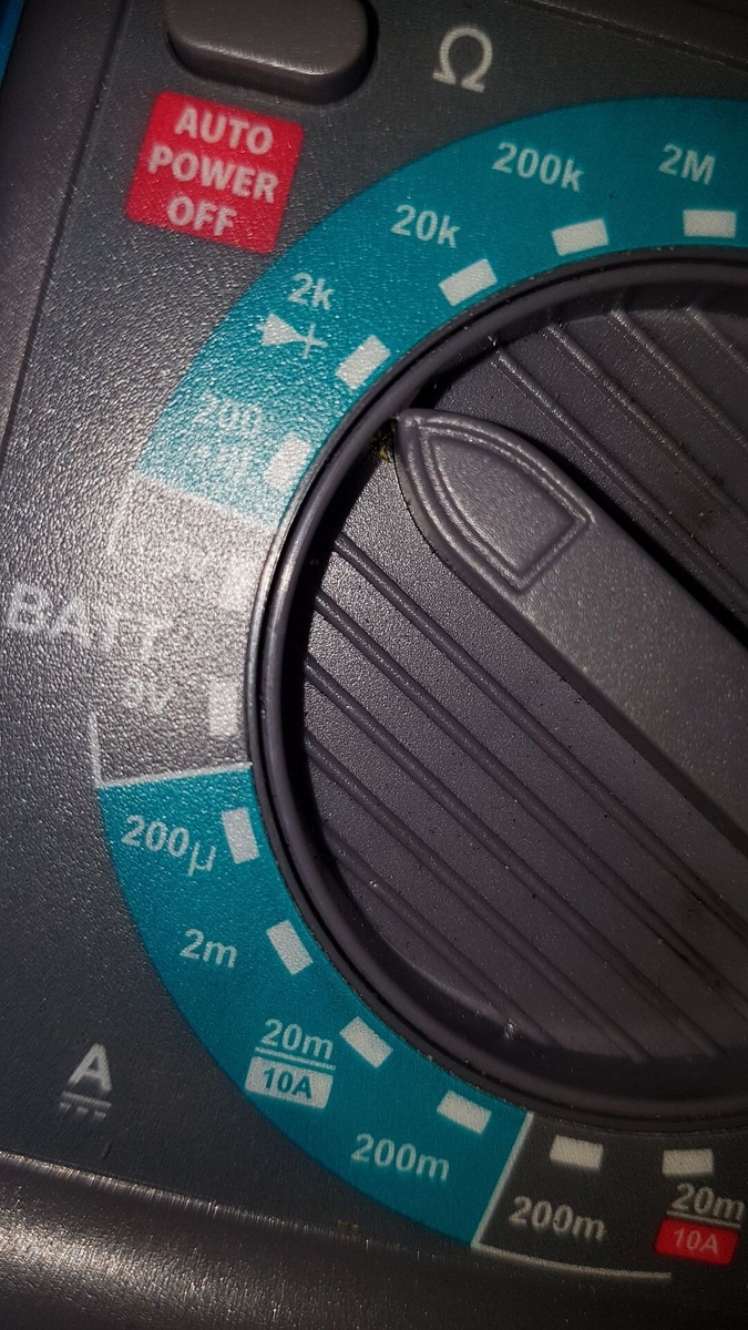

    Nochmal kurz zum LMM. Hab Schlauch ab und gemessen. Der Wert steigt von ca 60 auf 800 ohne abzureißen.
  • Marc...der Verteilerfinger MUSS rechts von der Markierung am Rand des Zündverteilers stehen !
    So wie auf den Bildern von Dir steht die Zuendung etwa 6' nach OT und nicht vor OT.
    LStell alles wiedervon Hand auf OT UN loese dann nur die Feststellschraube am Verteilerfuss und dreh den Verteiler GEGEN den Uhrzeigersinn bis die Mitte des Verteilerläufer ca. 7mm RECHTS von der Markierung steht. Wirst sehen, dann läuft der Motor deutlich sauberer/runder !

    Will dich nicht für dumm verkaufen aber den Stecker hast du ab gehabt ja ?
    In meinem JHIMS steht ein Bereich von 500 bis 1000 Ohm - da wären deine 60 weit außen vor

    3. Motor so genau als möglich auf OT stellen und den Verteiler so weit drehen bis die Mitte des Fingers ca. 4mm im Uhrzeigersinn von der Markierung liegt => Grundeinstellung vor Feineinstellung durch abblitzen der Zündung.

    Stecker hatte ich beim messen natürlich ab vom LMM sonst hätte ich ja nicht an die Kontakte kommen können ;)
    Der Verteilerfinger muss also bei der Kerbe ZZP am Getriebe genau mittig sein zur Markierung Kerbe Verteiler ?
    Ich mess morgen nochmal den LMM
    Bin aber sicher das 60 angezeigt wurden..oder vielleicht am multimeter falsch geschaltet. Bin da kein Experte aber geb mir Mühe :saint:
