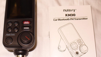

    Dashcam, Navi und FM-Transmitter
    Mit dem FM-Transmitter kannst du sogar per Bluetooth digitale Mucke auf ein Radio von 1965 völlig rauschfrei ohne AUX und ohne Cassettenteil beamen - total genial das Zeugs. Cassetten-Adapter geht für mich persönlich mal GAR nicht. Im Handschuhfach siehstes nicht mal.
    Habe den Testsieger in den DAF gehängt und bin begeistert:
    Da bleiben keinerlei Wünsche übrig - da kannst du reinschieben was du willst

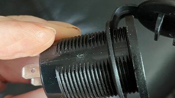

  • Anstatt des Zigarettenanzünders könntest du so eine USB-Steckdose einbauen.

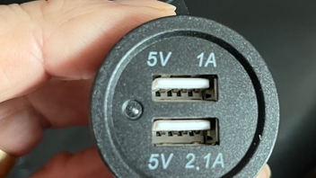

    So sieht die Doppelsteckdose vor dem Einbau aus:
  • Ich glaub ich werd die beiden Sachen verbaut :
    12V auf 5V Doppel USB zum Laden von Sachen im Handschuhfach bzw. Brodit Handyhalterun
    USB Port zur Verlängerung des hinteren USB Ports des Radios ins Handschuhfach
    Sollte ja eigentlich easy passen oder ?
    Plus vom 12V Wandler nehm ich einfach beim Zündungsplus dran und Minus dann einfach an Erde vom Radio, sollte doch so richtig sein oder?
  • DieserNexx,
    ich würde empfehlen, immer Masse vom Massestern neben der Zentralelektrik abzugreifen.
    Plus vom x-Kontakt (geht nur bei laufendem Motor), besser Klemme 30 (Dauerplus) dann kannst du auch im Stand z.B. dein Smartphone laden.

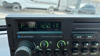

  • So
    Das Bremen war bei Blaupunkt zur "Reparatur" durch den Händler.
    Letzte Woche kam es nach 4 Wochen wieder.
    Was soll ich sagen.....
    "Wir konnten leider den beschriebenen und auch andere Fehler nicht feststellen. Das Radio wurde zurückgesetzt. Bitte prüfen sie ggf. ihre Lenkradfernbedienung" :rolleyes:
    Die Fernbedienung hab ichnach einem gekonnten Blick in meinen Innenraum nicht gefunden und somit als geprüft abgehakt. 8o
    Vergangenen Sonntag hab ich es dann zusammen inkl. versteckter 5V USB Ladebuchsen (Daran ist das Ladekabel der Handyhalterung angeschlossen) und einem USB/Klinke Port (Verlängerung der hinteren Anschlüsse vom Bremen) im Handschuhfach des Froschs installiert.
    Ich war erstaunt was ein Reset alles bewirken kann.
    Neuste Software ist auch drauf
    Habe das Radio angeschlossen wie vorher und es hat sich einfach starten lassen und funktioniert wie am ersten Tag.
    Mal schauen wie lang :/
