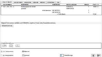

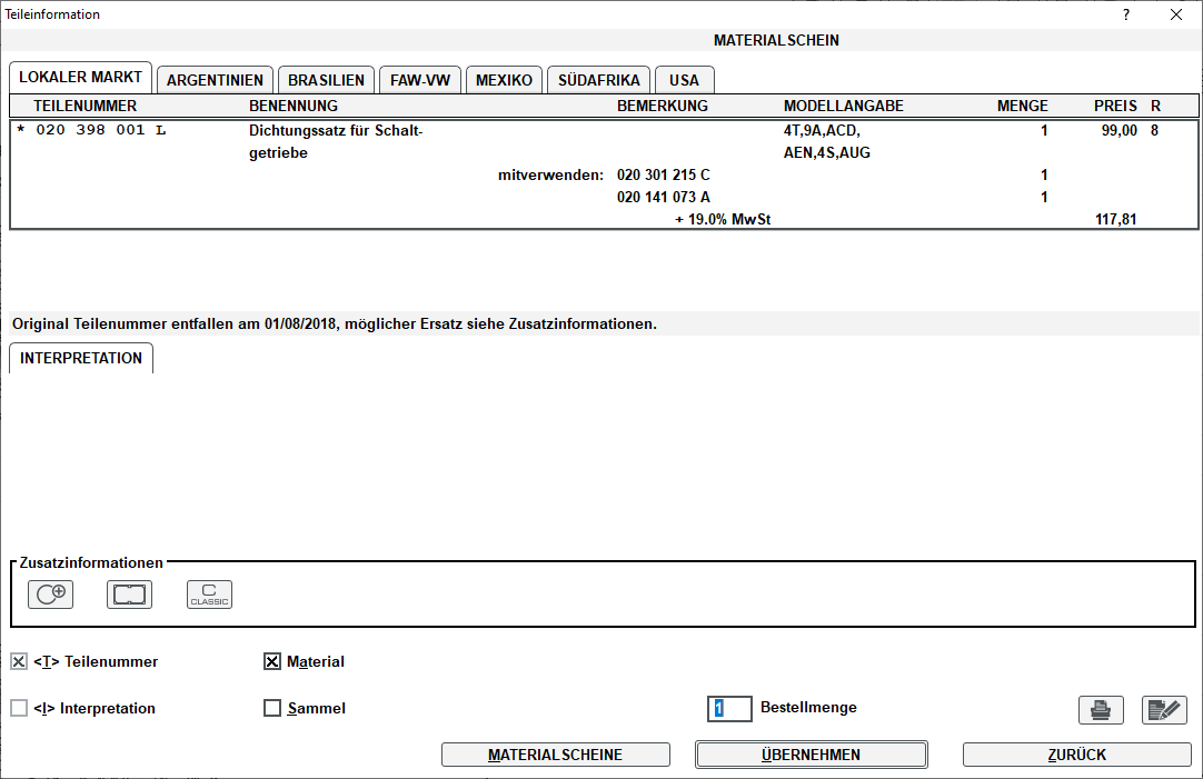

Gerade mal angefragt ..... Alter Falter . Einmal alle Hauptlager Syncring und Dichtsatz Getriebe addiert sich auf knapp 600€ Teilekosten. Alles noch erhältlich bei VW / CP . Allein der Dichtsatz liegt bei gut 130€
Das muss der Apothekenpreis von Classic Parts sein. Die Dichtungen kosten NIEMALS soviel im Zubehoer.

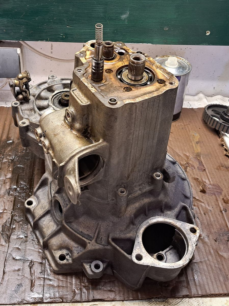

Habe damals bei meinem Fiesta MK3 das Getriebe selber überholt. Synchronringe usw.

Ich schrieb oben, dass es VW/ CP Teile sind . Dass es günstiger im freien Teilehandel geht, ist keine Frage.
Da fehlen noch der grüne Deckel und die für den 5. Gang Deckel !!!! (Und der Preis ist schon ein paar Jahre alt)
Bei 22€ wirst Du aber sicherlich keine Markenware an Simmeringen bekommen, fürchte ich .
Aber irgendwo dazwischen findet man sicher brauchbares Zeugs .....
Billig ist nicht unbedingt preiswert
Bei solchen Arbeiten , wo man doch etliche Stunden versenken kann, nehme ich nur Markenware, in der Hoffnung, dann die Arbeit nicht so schnell nochmal machen zu müssen . 20 € listet VW allein für den Pfennig großen Radialdichtring in der Eingangswelle
Den Dichtsatz hier hatte ich. Da ist alles dabei.
Dichtsatz, Schaltgetriebe 4/5 Gang,82-87de.hoffmann-speedster.comWenn ihr wie ich so ein uralt Getriebe abdichten wollt, müsst ihr nur noch andere Dichtringe für die Antriebswellenflansche dazubestellen.
