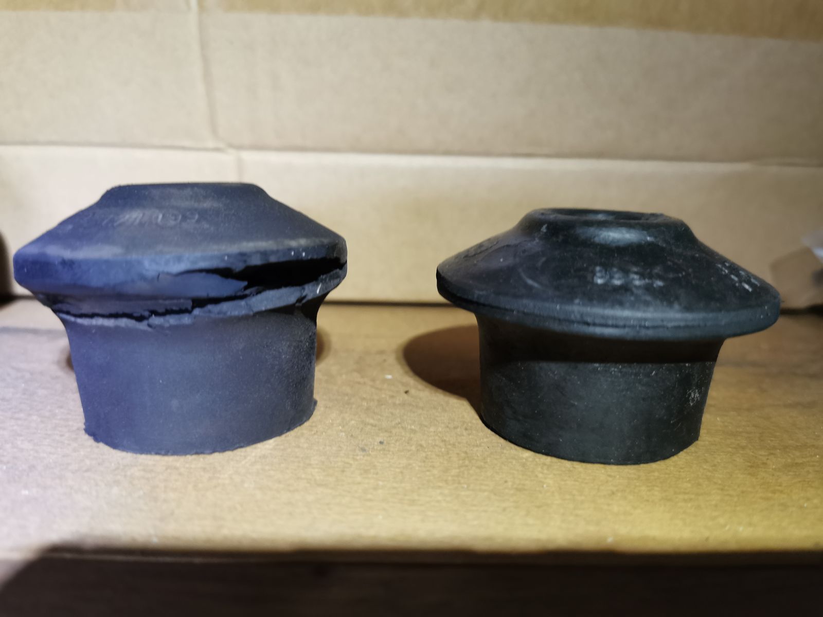

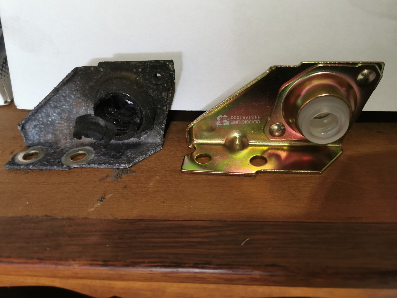

    Die Schaltung hat sich ja plötzlich von einem 5Gang in ein 4Gang Getriebe gewandelt, somit fehlte der erste Gang komplett.
    Was auch nicht verwunderlich ist, wenn man sich die Komponenten mal anschaut. Habe aber nicht alles fotografiert, war mir zu nervig immer die Handschuhe auszuziehen :op46:

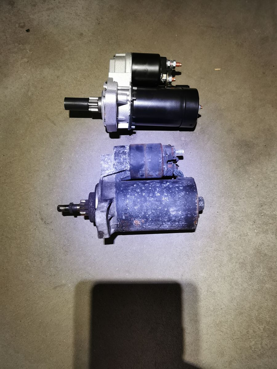

    Dazu kamen dann noch das vordere und hintere Motorlager und einen neuen Anlasser habe ich
    dem Guten auch gegönnt.
    Alles kein großer Aufwand wenn man von dem kaputte Flügel mal absieht.
    Aber hat super funktioniert und nun schaltet er sich wieder butterweich.

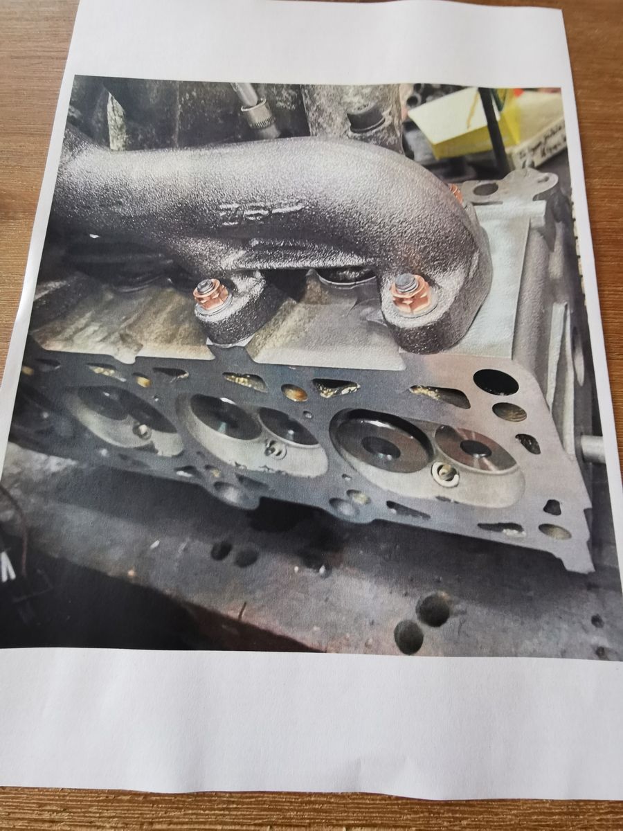

    Ein neuer Abgaskrümmer ist bei Classic-Parts bestellt und schon auf dem Weg.
    Neue Lambdasonde ist auch auf dem Weg.
    Die Woche wir spannend.
    Servoleitungen erneuern und den Abgasstrang wieder dich bekommen.

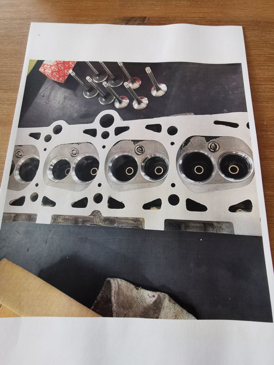

  • Wie viele ja schon wissen steht der Golf gerade bei Risse Motorsport.
    Gerade einen Anruf bekommen und weiteres besprochen.
    Jetzt wird der Kopf einmal komplett überholt.
    Ventile neu
    Stößel neu
    Schaftdichtungen neu
    Führungen neu
    Alle Flächen planen
    Und dann mit dem neuen Krümmer wieder komplettieren.
    Ich bin mega gespannt wie er dann läuft :).
    Und vor allem habe ich dann Ruhe und kann den guten entspannt bewegen.
    Freu mich mega :love:
    Oldschool_rules :op10:

    Was wurde jetzt alles gemacht?!:::(ich schreib jetzt einfach von Oben nach Unten von der Rechnung ab)
    Gewinde ausbohren und rüsten auf der Fräse
    Zylinderkopf zerlegen/montieren
    Ventile einkürzen
    Ventilführungen erneuern
    Einlassventile
    Auslassventile
    Ventilstößel
    Ventilsitze fräsen
    Ventilschaftabdichtungen
    Zylinderkopf geplant
    Zylinderkopf chemisch gereinigt
    Zylinderkopfschrauben
    ZKD erneuert
    Wasserflansch
    VDD erneuert
    Kühlflüssigkeit
    Ölwechsel
    Wellendichtring Nockenwelle
    Und dann Montage mit meinem angelieferten Krümmer incl. Lambdasonde
    Das Kupplungsseil wurde mir kostenlos eingebaut( wurde auch von mir angeliefert)
    Ich bin heil froh das ich da nicht selber Hand angelegt habe.
    Ein "Garagen-Schrauber-Tag" war das definitiv nicht :D .
    Ich bin sehr zufrieden und kann die Jungs nur empfehlen :thumbup:.
    Junges Team mit Ahnung und Motivation, die auch mal Dinge machen wo sich keiner ran traut.
    In der Zeit wo jetzt der Golf da stand hatten die echt schöne und auch sehr seltene Projekte dort stehen.
    Wie z.B. Lotus Omega, Omega Evolution 500 DTM, 2er Golf mit Airride, 3.0 Ascona mit Weber,.... und viele mehr.
    Gekostet hat mich der ganze Spaß jetzt 2500 Euro.
    Ja,....nicht wenig Geld! Aber jetzt kann ich mir sicher sein das ICH da definitiv nicht mehr ran muss.
    Was mein Nachfolger in 30 Jahren damit anstellt ist mir heute egal :D:D:D

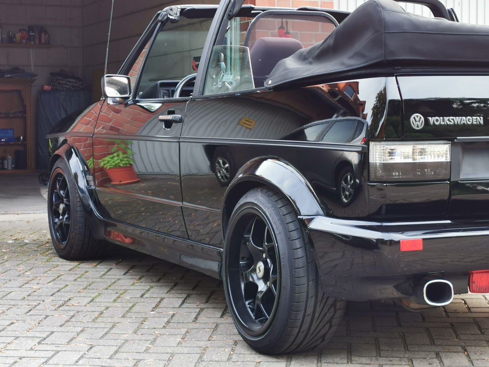

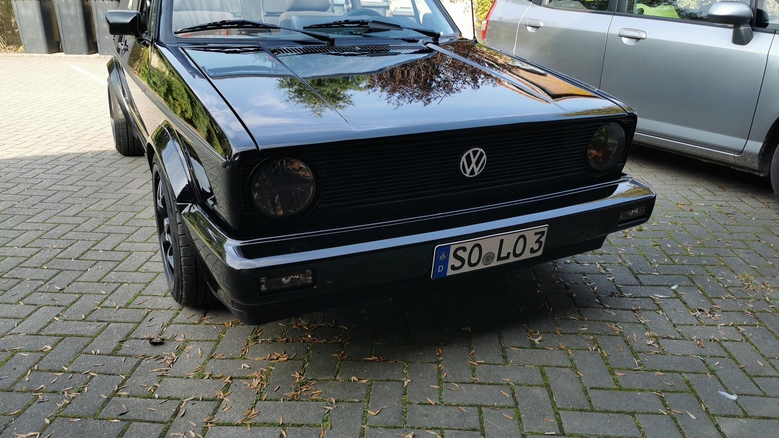

  • Zumindest würde ich da einen originalen Doppelscheinwerfergrill nochmal einsetzen bzw einen normalen Grill mit Emblem...meine Meinung.
    Diese Zubehörgrills ohne Emblem wirken an solch einem Fahrzeug schlichtweg "billig"...sorry.
    Der Billo-Grill hat mich auch echt genervt.
    Jetzt hat er einen mit schmalen Rippen und Emblem :thumbup:
