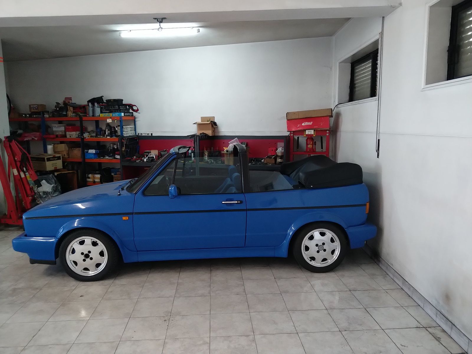

  • Hallo zusammen!
    Ich brauche Ihre Hilfe, ich bin dabei, eine neue Persenning im Cabriozentrum Osnabrück zu kaufen, leider habe ich keine, aber ich habe auch keine Ahnung, ob mein Auto bereit ist, eine zu erhalten, weil ich keine Ahnung habe, wie Um es am Auto zu installieren, bitte ich Sie, wenn Sie mir bitte detaillierte Bilder zur Installation am Auto und alle Befestigungspunkte zur Verfügung stellen können. Ich habe bereits Google, YouTube in vielen Sprachen, einige Foren auf der ganzen Welt ausprobiert und kann keine detaillierten Informationen dazu finden :(
    Ich weiß nicht, ob es einen Unterschied macht, aber mein Auto ist ein Modell von 1991 mit hydraulische Verdeck.

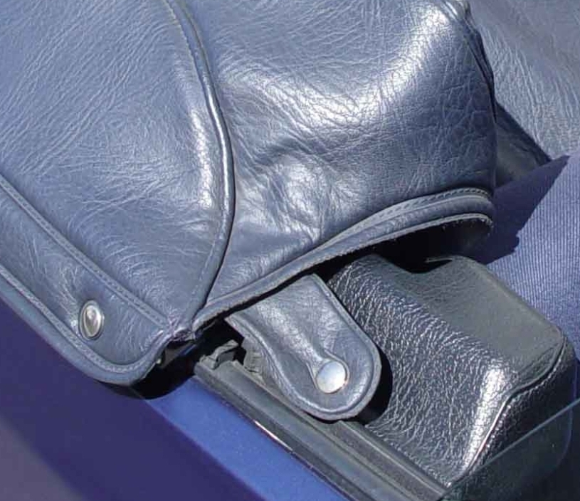

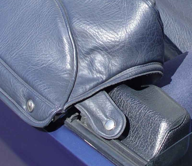

  • Zu Bedenken ist, dass eine Persenning beim E-Verdeck eine zusätzliche Schnalle haben muss,
    die intern eine Kabelverbindung zur äußeren Schnalle hat. Damit wird eine Masseverbindung hergestellt,
    die verhindert, dass bei aufgezogener Persenning das Dach geschlossen werden kann.
    Kann man gut erkennen und sollte Dilge wissen.
    PS: Hier gut zu sehen
    Persenning VW Golf 1 Cabrio original Blau | eBay
    Entdecken Sie Persenning VW Golf 1 Cabrio original Blau in der großen Auswahl bei eBay. Kostenlose Lieferung für viele Artikel!
    www.ebay.de

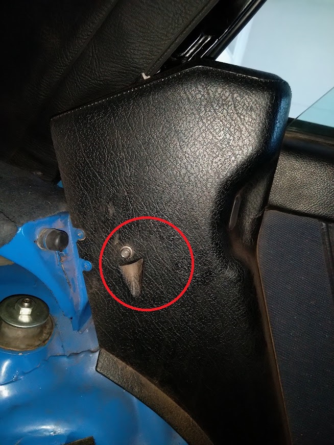

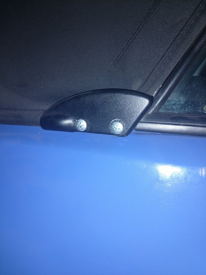

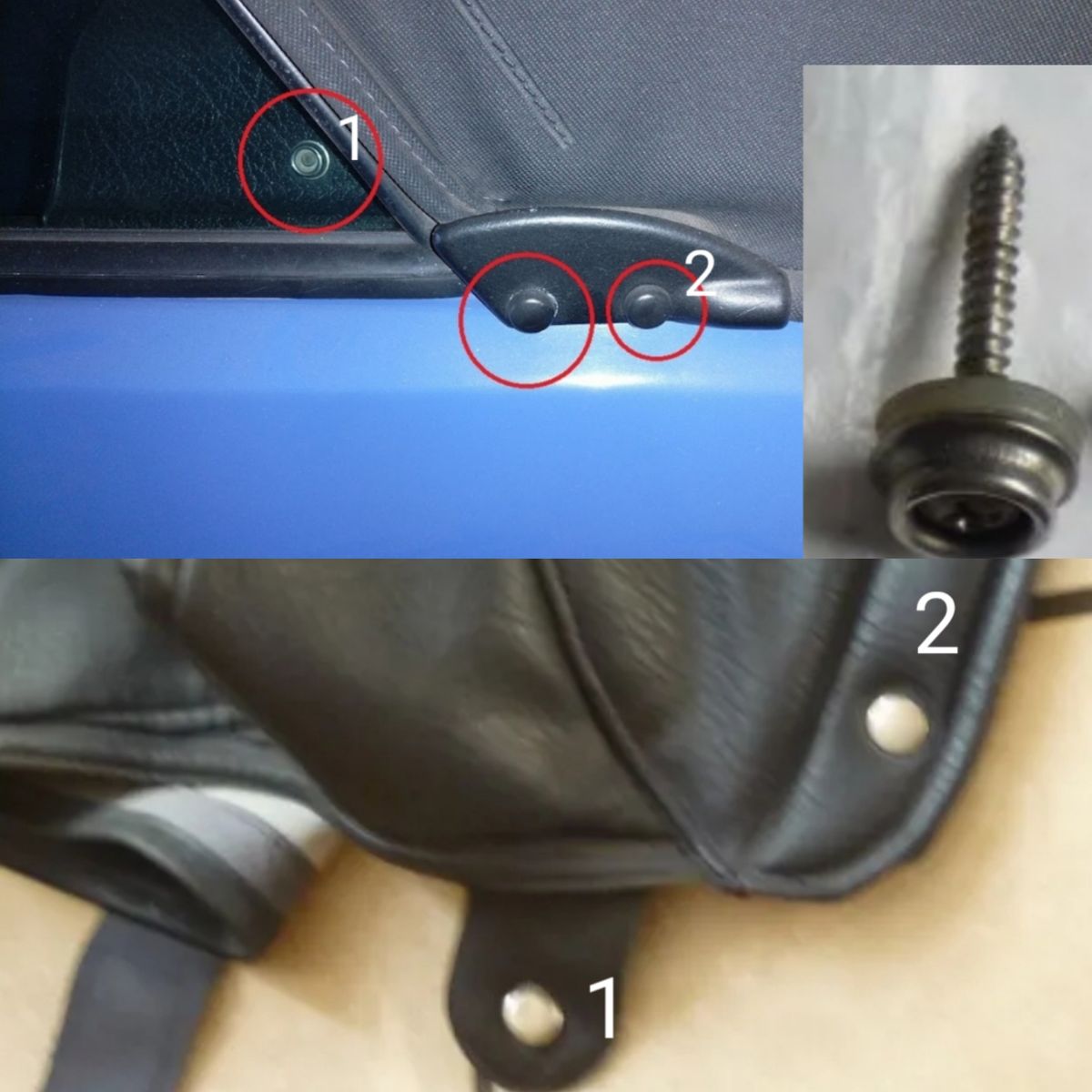

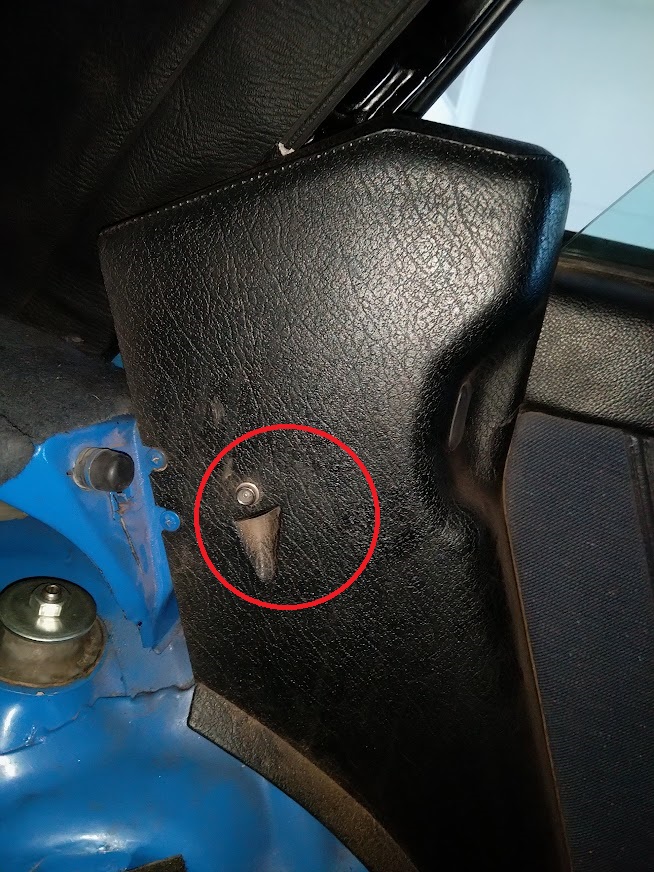

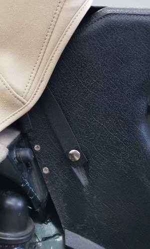

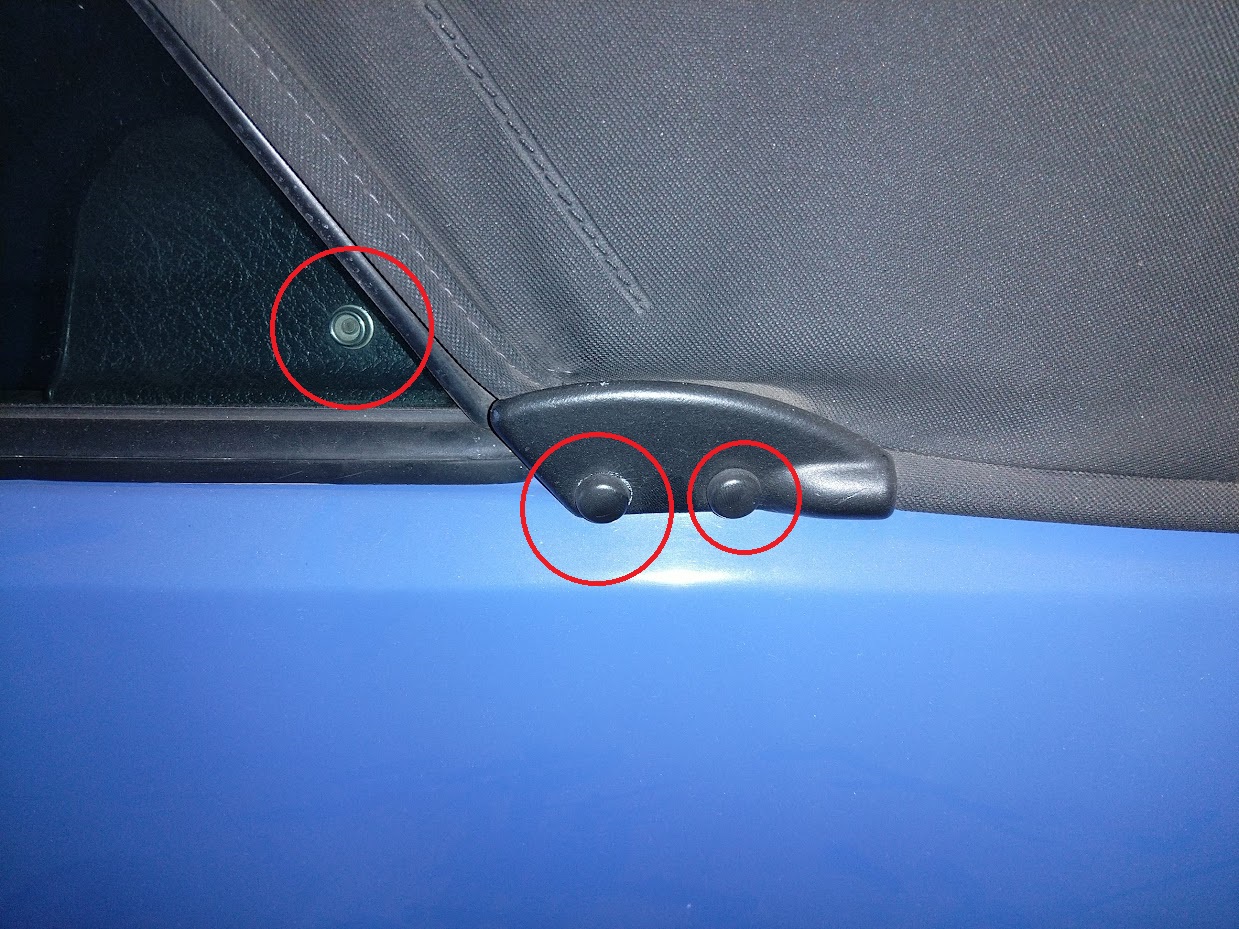

  • Vielen Dank für die Hilfe! Dieses Video hat sehr geholfen, aber die "Befestigungsfedern" im Auto sieht man im Video nicht. Ich weiß wirklich nicht, ob mein Auto die richtigen Teile hat, ob Teile fehlen und ob ich jedes Persenning-Modell einbauen kann.
  • Das ist schon korrekt - fast.
    Das Foto innen ist die Halterung für das Gummiband / oder das Band mit Druckknopf.
    Im Fenster sieht man den Druckknopf für die E-Verdeck Sicherung aber aussen fehlt der Druckknopf für die große Schnalle.
    Lässt sich aber leicht wechseln.

    Hast du Bilder, damit ich vergleichen/verstehen kann, wie es sein sollte?
  • Leider nicht, habe meinen G1C mit E-Verdeck nicht mehr ;(

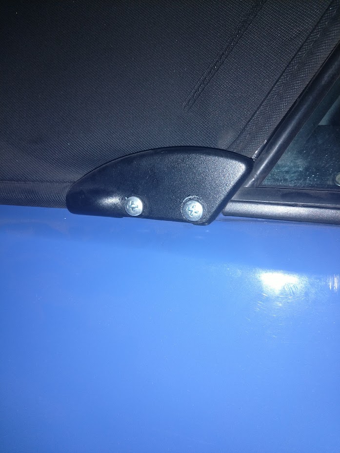

    Aber vielleicht hilft Dir diese Collage?
    Die Schraube (2) musst Du mit so einer Schraube mit Druckknopfunterteil ersetzen wie im eingefügten Bild.
    Bei der Persenning oben in eBay fehlt das Gummiband für die innere Befestigung.
    Ist aber auch nicht wirklich nötig.

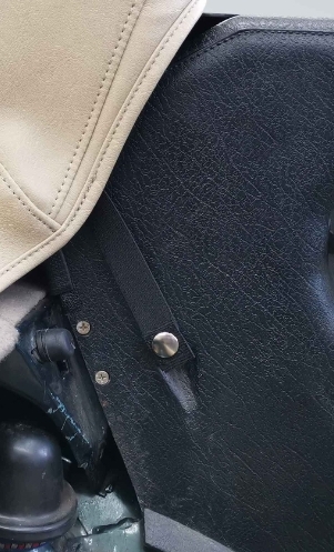

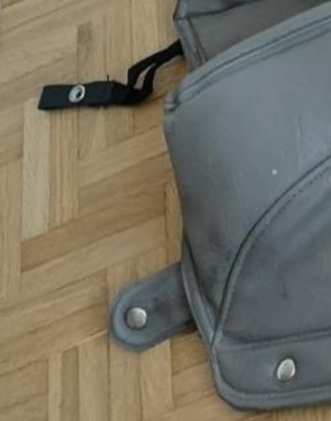

  • Ich habe noch ein Bild im Netz gefunden, wo man das Gummiband sieht. Auch das ist eine Persenning für ein E-Verdeck
    Und hier wie es befestigt wird
    Und so sollte es aussehen
    Und dann noch die Haken hinten nicht vergessen und die beiden dicken Schlaufen, die mittels Klett unter der Heckablage befestigt werden.

  • Thanks for your help. I plucked up some courage and removed the black caps being very careful not to damage them and being able to see what was underneath and yes unfortunately I'm missing parts.
  • Kann mir jemand ein Bild von dem Federknopf machen, der in meinem Auto fehlt? Ich habe keine Ahnung, wie es aussieht. Auch wenn mir jemand zeigen kann, wo ich 2 davon bekommen kann, wird es eine große Hilfe sein.
