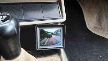

    Habe bei speedy47 eine Rückfahrkamera montiert
    Der ist voll glücklich damit :)
    Der Monitor ist in der Mittelkonsole
    Ist ein echt gutes Bild...

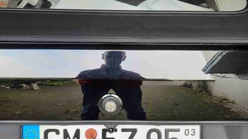

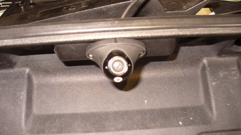

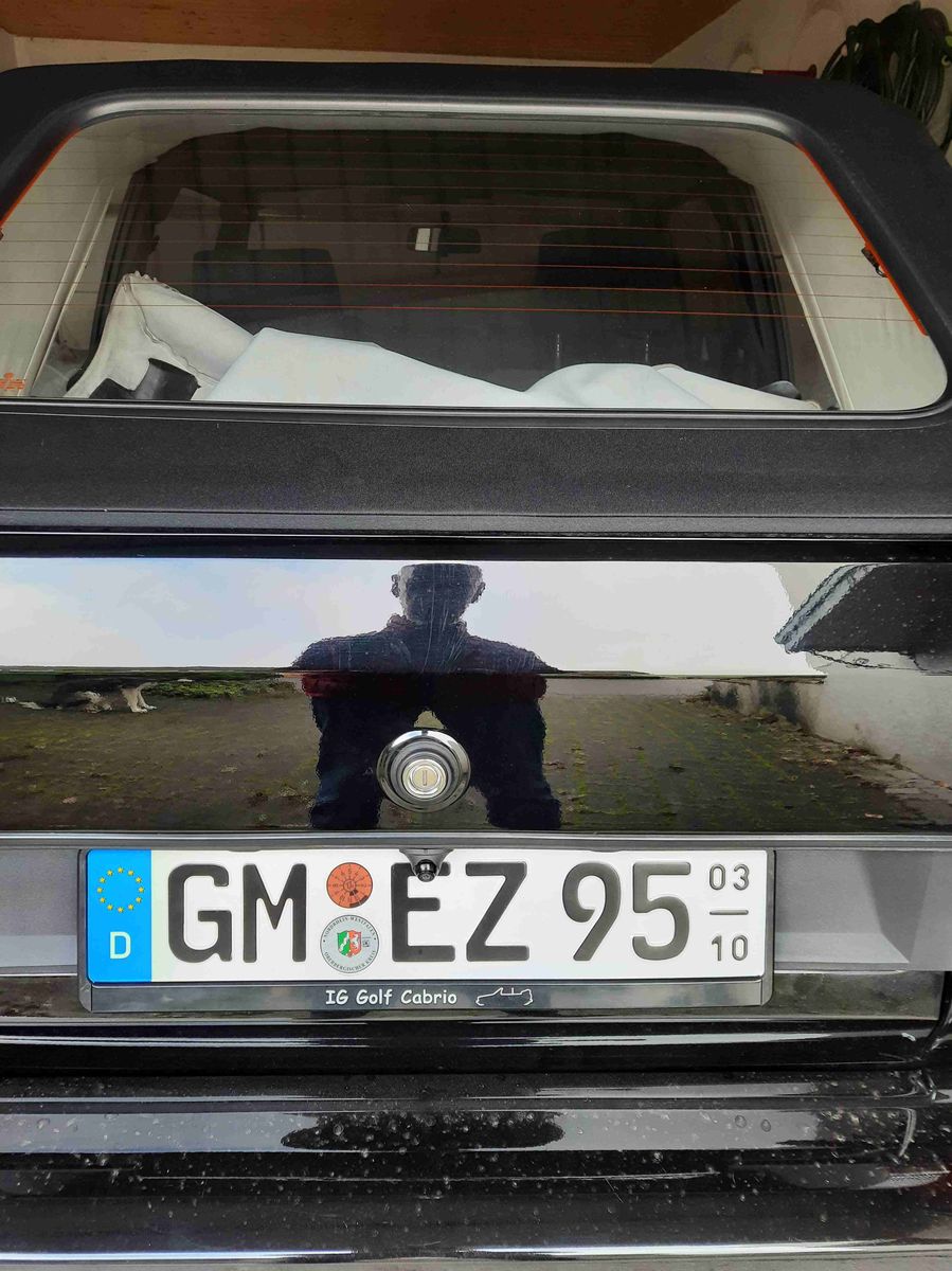

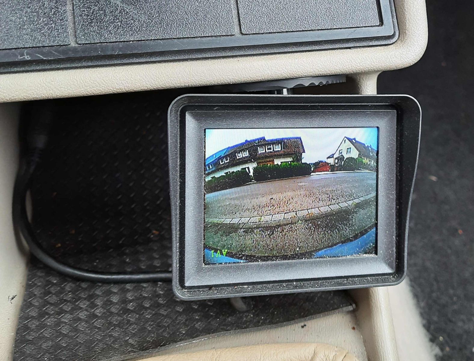

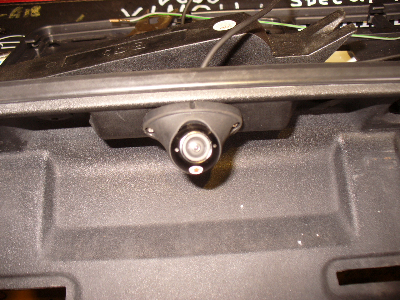

  • Die bei mir verbaute Rückfahrkamera fällt nur auf wenn man gezielt danach sucht, bzw weiß das da eine ist.
    Bluetoothübertragung egal ob zum Navi oder separatem Monitor kann vom Smartphone gestört werden.

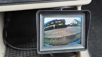

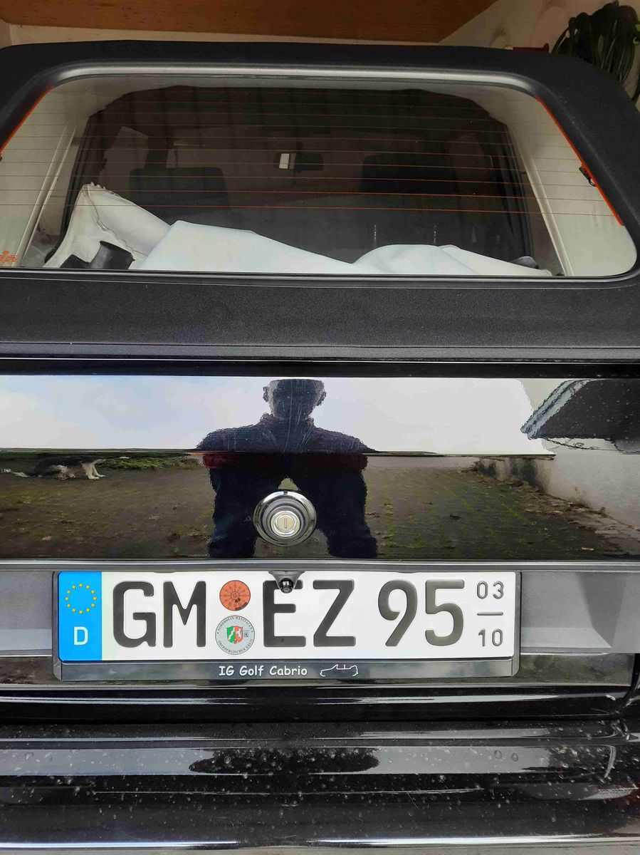

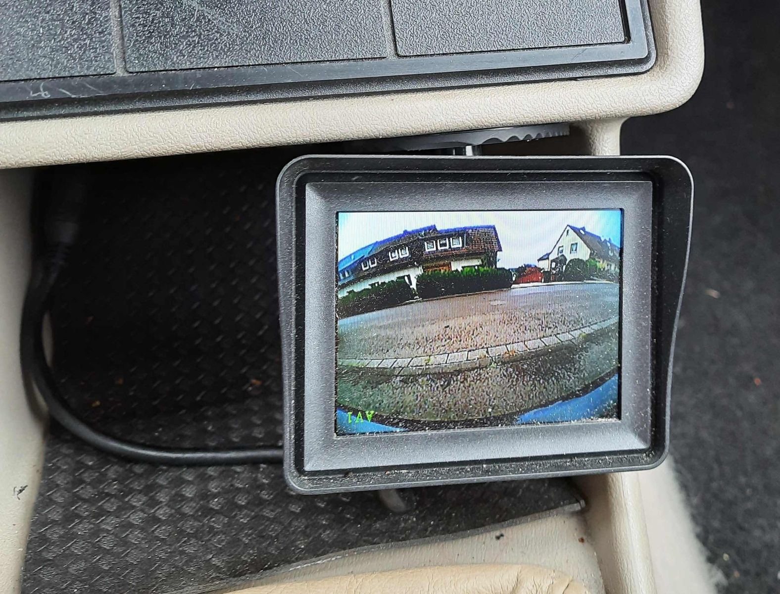

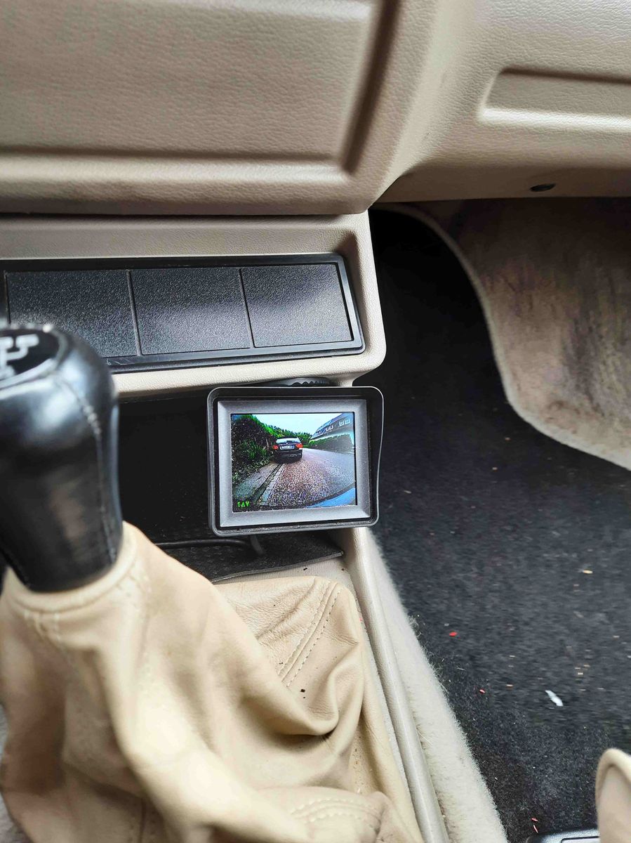

  • Udo hat's bei mir verbaut u. angeschlossen.
    den Monitor hat er genial untergebracht, gut zu sehen und noch Platz in der Ablage. :thumbup:
    Bei hohem Lichteinfall ist aber nicht viel zu sehen.
    Der blau/schwarze Streigfen am unteren Bildrand ist die Stoßstange.
