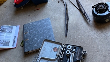

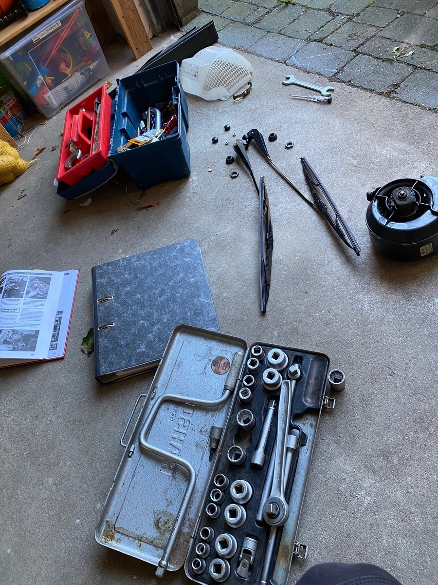

  • So, weiter gehts. Wie ihr seht hab ich den Lüftermotor rausbekommen. Das Wischergestänge musste ich aber definitiv lösen. Hat mich auch nur 45 Minuten gekostet. Fragt nicht warum.
    Jetzt als nächstes ne Explosionszeichnung davon suchen und gucken wie ich den Motor davon löse. Die 4 Klemmen sind gelöst aber er will noch nicht aus seinem Kokon. War ja auch über 40 Jahre da drin!
    Hab’s im Wiki gefunden.
    Jetzt kommt das nächste Hinderniss: Dort steht „Wenn ihr den Motor nun vor euch liegen habt, müsst ihr den Gebläsemotor noch von den Kunststoffteilen befreien.
    Wieder gefummelt und hoffen das nichts abbricht. Es ist echt ein langwieriges Hobby wenn man nicht täglich an den Dingern rumschraubt.
    Wenn ich es raus hab, lass ich es im Wiki ergänzen.
