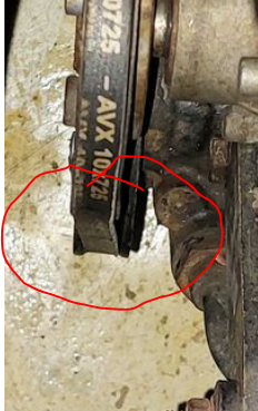

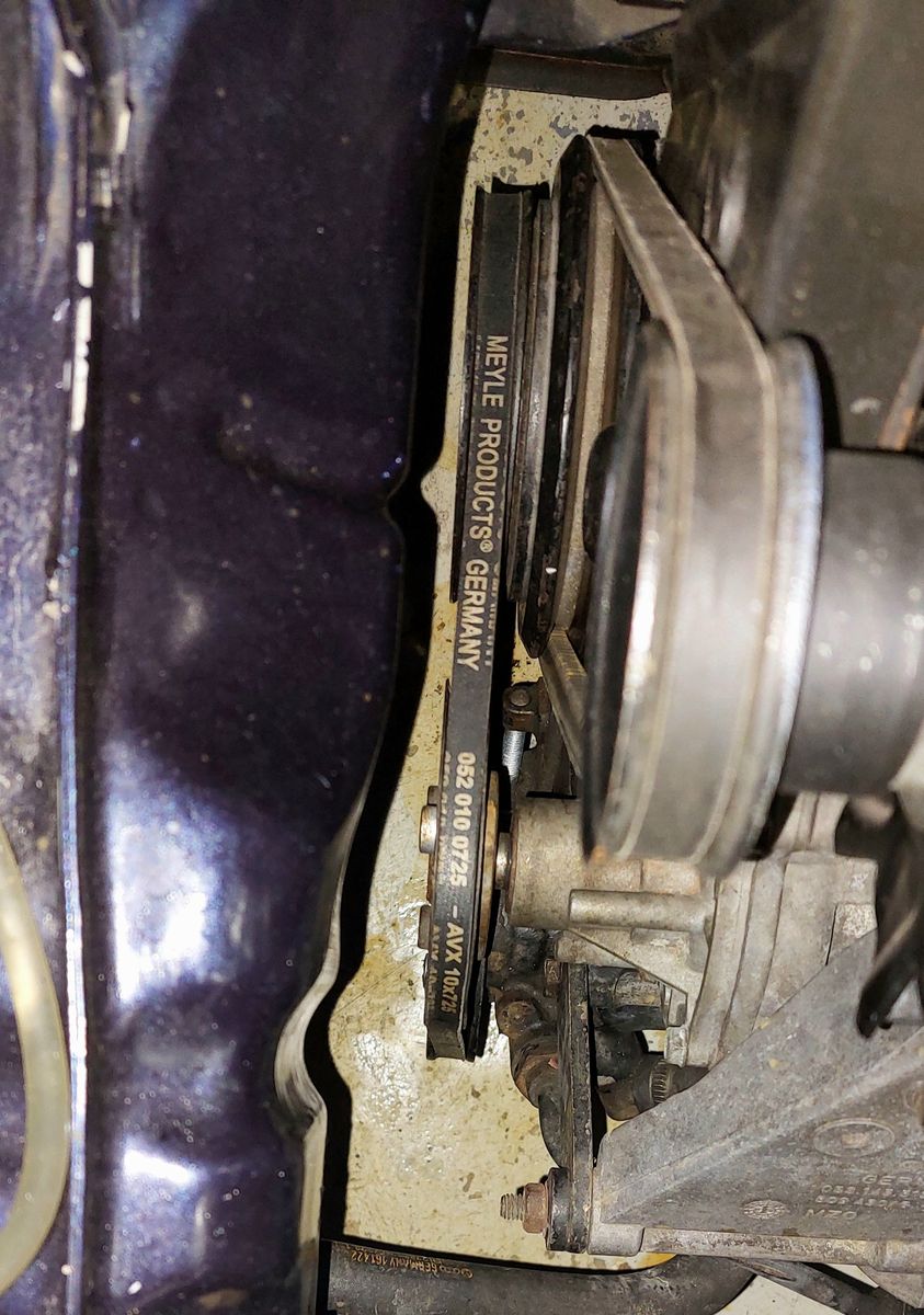

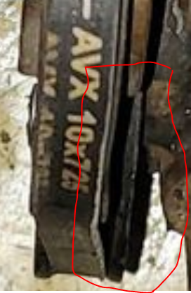

    Mir ist bei dem Malheur am WE (Kopfdichting) aufgefallen das die Riemenscheiben der Wasser und Servopumpe nicht fluchten.
    Das ist mir bisher nie aufgefallen. Zum ZR Wechsel waren beide Scheiben runter aber mehr auch nicht.
    Die WaPu ist seit 2009 drin und wurde auch nie ausgebaut.
    Woran kann das liegen? Wenn der Motor schon zerlegt wird,möchte ich das natürlich wieder in Ordnung bringen.
    Schönen Abend noch ✌️
  • Meinste? Die sahen als ich sie in der Hand hatte eigentlich sehr gut aus und ich bin auch mit nix dran das sie irgendwie beschädigt werden könnten
    Dann muss ich mal gucken
  • Sharky
    Hat den Titel des Themas von „Riemenscheiben Versatz“ zu „2H / Riemenscheiben Versatz“ geändert.
  • Ok ich erkenne eine leichte Delle🤔
    Ich schaue mir das die Tage nochmal genauer an. Ich frage mich wo das herkommen kann.
  • Ok,leichte Delle ist drin aber kein Riss. Bleibt die Frage offen wie der Versatz entstehen kann.
    Oder habe ich vielleicht das obere und untere Rad vertauscht! Die haben ja unterschiedliche Größen
  • Wenn da schon ne Delle drin ist würde ich wissen wollen wo die herkommt und natürlich zunächst einen heilen Ersatz besorgen
    Wenn ich nicht weiss wer sich da früher mal dran ausgelassen hat würde ich beide Scheiben demontieren und nachsehen ob da vielleicht irgendeiner Unterlegscheiben druntergelegt hat oder ähnliche Späße
    Du glaubst gar nicht was man alles falsch machen kann :|
  • Um die Delle mache ich mir weniger Gedanken, die drücke ich raus oder besorge mir ne andere Scheibe.
    Die Scheiben waren zum ZR Wechsel ja draußen und da sind mir keine Unterlegscheiben entgegen gekommen. Die Riemen und Wasserpumpe habe ich auch vor einigen Jahren selbst gewechselt. Also ich war selbst schon zwei dreimal dran.
    Es eiert auch nix. Daher glaube ich das ich die Scheiben beim Einbau verwechselt habe. Ich meine das hier oder im Archiv mal gelesen zu haben.
    Naja,spätestens wenn das Motörchen draußen ist,werde ich es bestimmt herausfinden.

  • Moin, falls das Thema noch aktuell ist. Einfach die Riemenscheibe der Wasserpumpe "umdrehen". Ich hatte nach dem Wasserpumpenwechsel das gleiche Phänomen. Es scheint das die Scheibe doch etwas unterschiedlich in der Zentrierung bzw. "Eimpresstiefe" ist und je nachdem wie rum man die Scheibe montiert, ein paar mm weiter raus steht als anders herum.
    Scheibe drehen und alles sollte tutti sein. 8)
    Beste Grüße Ben
  • Bei meinem blauen Cabrio gab es vor ein paar Jahren das Problem, dass die Riemenscheibe auf der neuen Wasserpumpe nicht fluchtete; sie war etwas zu kurz.
    Für die Riemenscheibe an der Wasserpumpe hat / oder hatte VW dünne Distanzscheiben, die zwischen Wasserpumpe und Riemenscheibe kamen und eine Einstellung ermöglichten, damit sie fluchten.
    Mit drei dazwischen montierten Distanzscheiben haben wir das Problem bei meinem 16V-Cabrio lösen können.
    Ob die Distanzscheiben noch lieferbar sind, weiß ich jedoch nicht.
