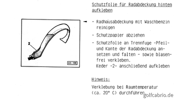

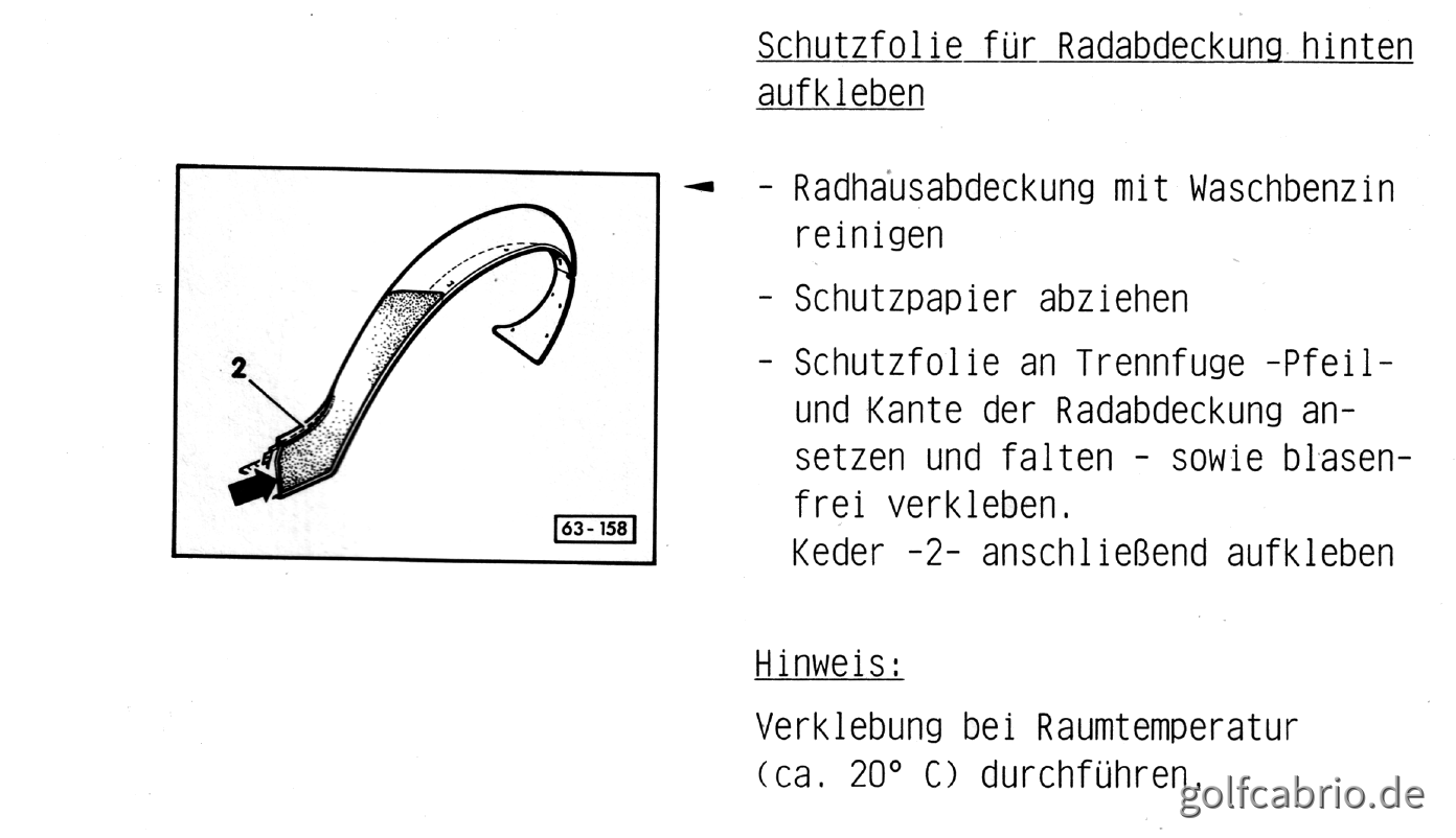

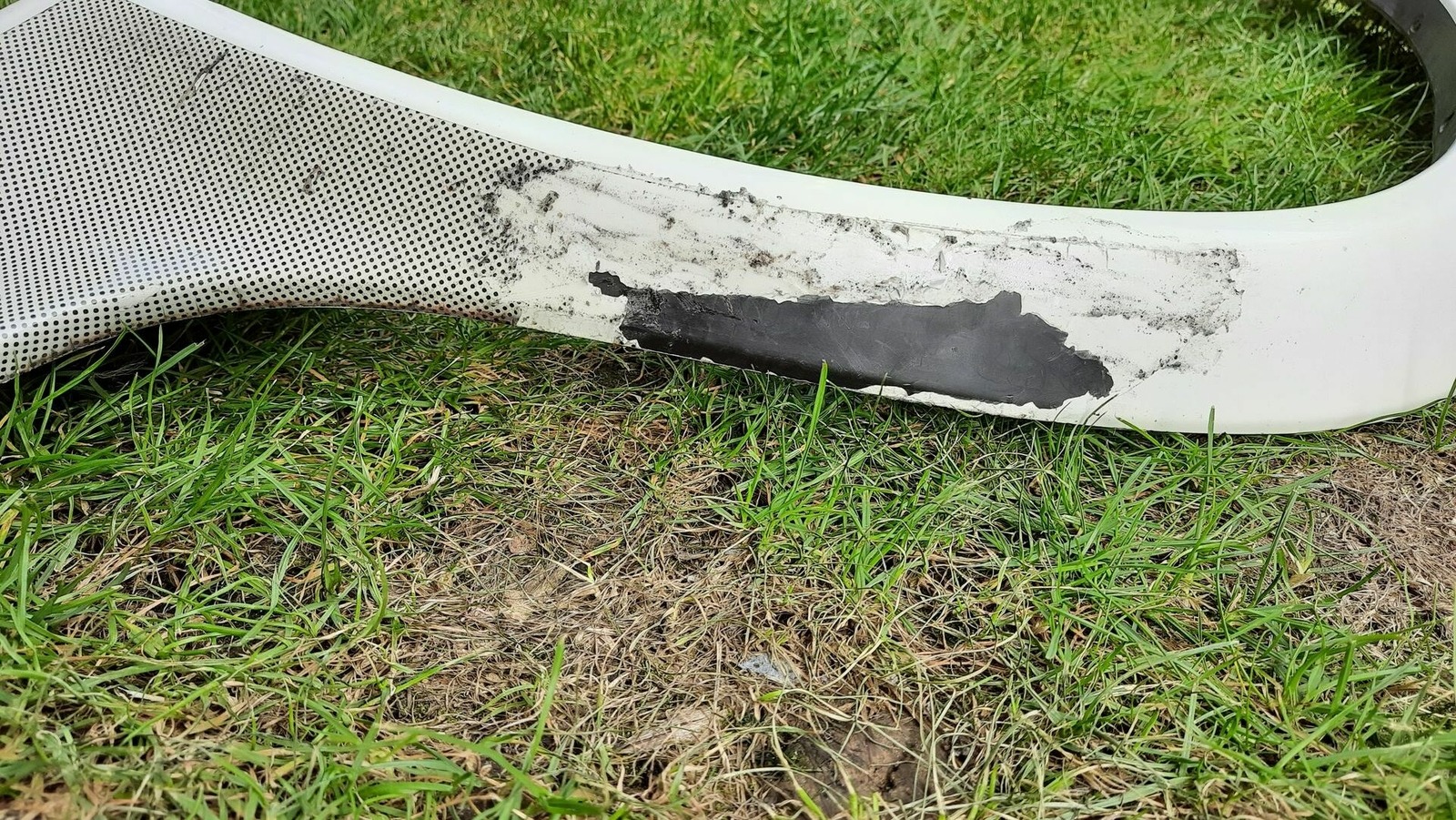

    wer hat an den hinteren Kotflügelverbreiterungen schon mal die Steinschlagschutzfolien montiert? Ich kriege das nicht faltenfrei hin.
    Gibt es hier einen Trick, Ansatzreihenfolge oder so?
    Freue mich über Tips.

    Tut mir leid aber das ist kein Quatsch und ich habe es schon des Öfteren gemacht. Man nehme eine Sprühflasche mit klarem Wasser und ein WENIG Spüli mit dazu. Die zu beklebende Fläche gut reinigen und ganz etwas mit dem Spüliwasser besprühen. Jetzt die Folie aufbringen - ausrichten - von der Mitte nach aussen mit einem Rakel das Wasser unter der Folie entfernen. Immer kontrollieren ob die Folie auch so sitzt wie sie soll. Jetzt kommt die Trockenphase und die dauert eben ein wenig aber der Erfolg ist durch diese Methode wirklich gegeben.
    Habe gerade, mit dieser Methode, die Seitenstreifen auf einem 1er GTI angebracht - einfach perfekt.

  • auf der Homepage das sind andere Folien. Ein anderes System. Wie gesagt, hab's gemacht. Klebefzbktion weg. Und in den Wölbungen hebte dich die Folie inner an. Ich tippe auf trocken mit Fön verkleben.

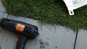

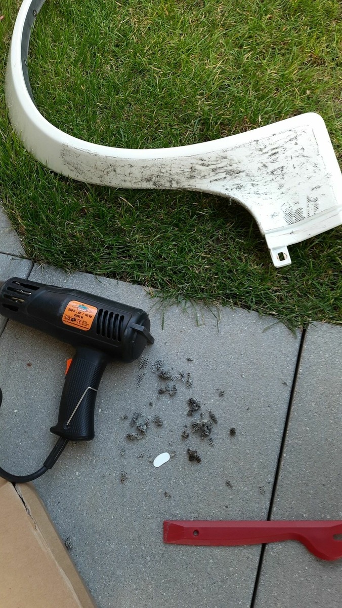

  • Ich hab das mit viel Flucherei so (ohne Wasser) hinbekommen. Mit nem Heißluftfön habe ich dann hier und da vorsichtig nachgeholfen. An zwei stellen habe ich dann final mit einer Stecknadel die Luftblase rausbekommen.
  • Das es sich um eine andere Folie handelt ist klar,es ging um die Technik.
    Mit dem Spüli Wasser Gemisch habe ich das auch schon zweimal gemacht und es hat wunderbar funktioniert. Auf die gleiche Weise auch eine Schutzfolie an der Stoßstange unterhalb der Heckklappe eines Kombis.
    Der Vorteil ist das die Folie verschoben werden kann. Wenn die Verbreiterung noch nicht montiert ist, kann eine dritte und vierte Hand hilfreich sein.
