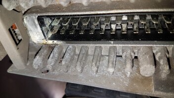

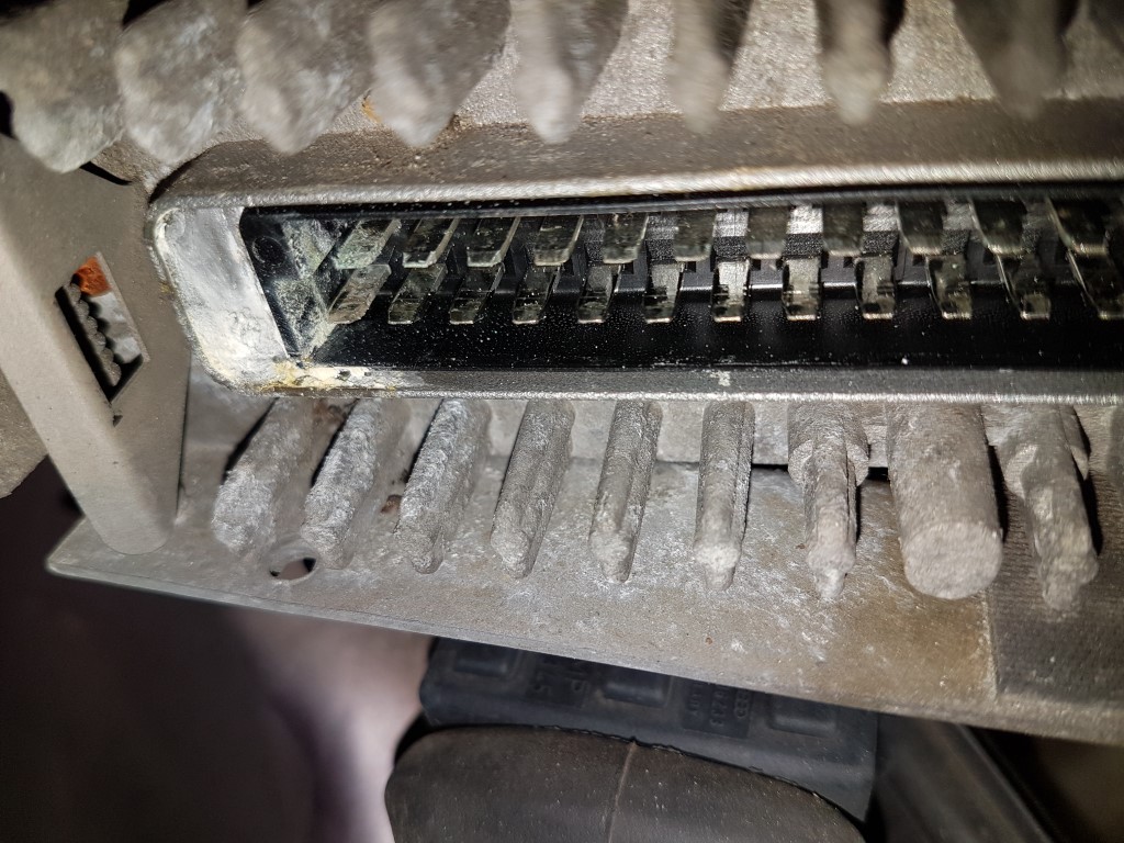

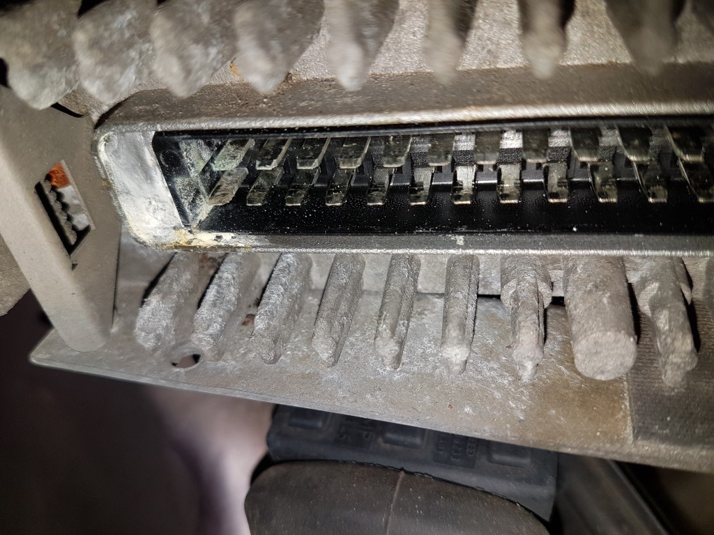

    Hier unten mal ein Bild von einem Steuergerät wo der Stecker nass wurde.
    Das Steuergerät öffnen. Ist es innen trocken und sauber und keine Kalkspuren, ist es mit höchster Wahrscheinlichkeit ok.

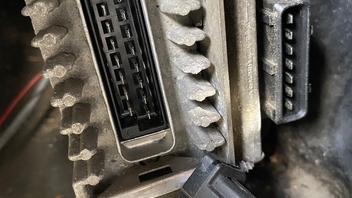

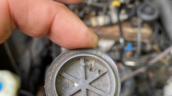

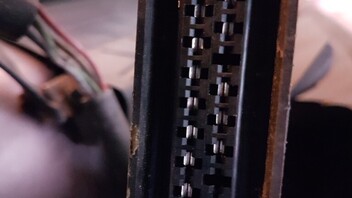

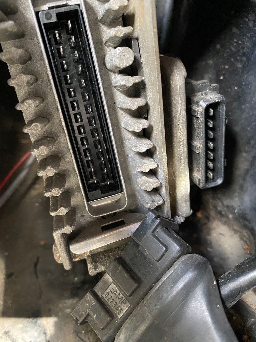

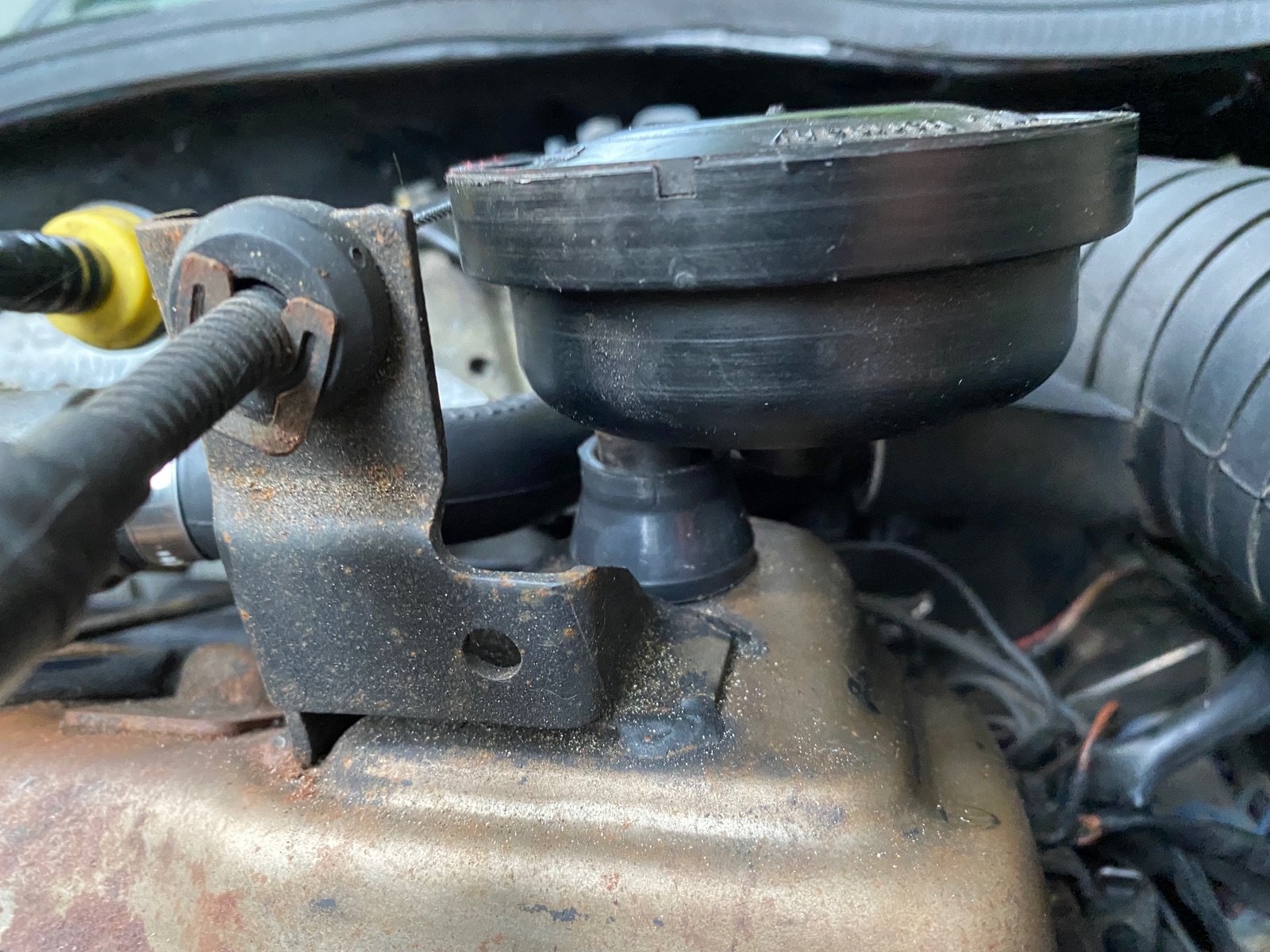

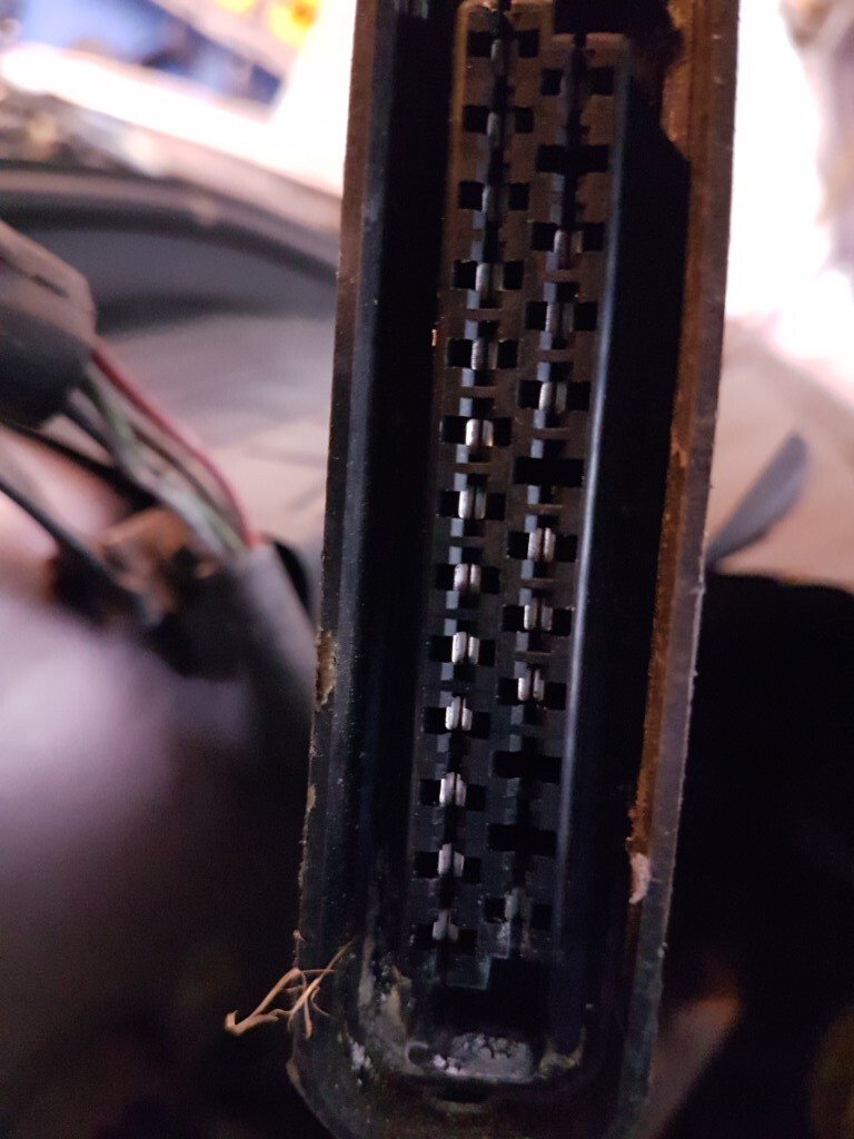

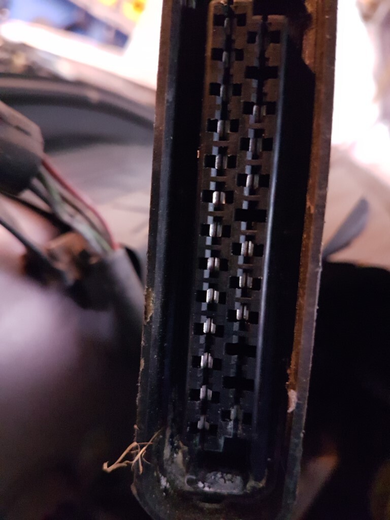

  • Habe mal die Stecker vom Steuergerät abgezogen. Die sehen Top aus (Bild) trotzdem mal das Steuergerät öffnen ? Ich habe unter dem Steuergerät noch eine Blindkappe gefunden. (Bild) weiß jemand wo die hin gehört?
  • Der Steckverbindungen im Steuergerät sehen gut aus.
    Was ist das für ein Deckel?
    Irgendwie hat er meinen Text nicht übernommen.
    Der Deckel lag unter dem Steuergerät. Hatte eigentlich die Frage gestellt wo der hingehört. :)

  • Das ist die Kurbelgehäuse Entlüftung.
    Kurbelgehäuseentlüftung – Wikipedia
    Da hast du ein wenig was zu lesen.

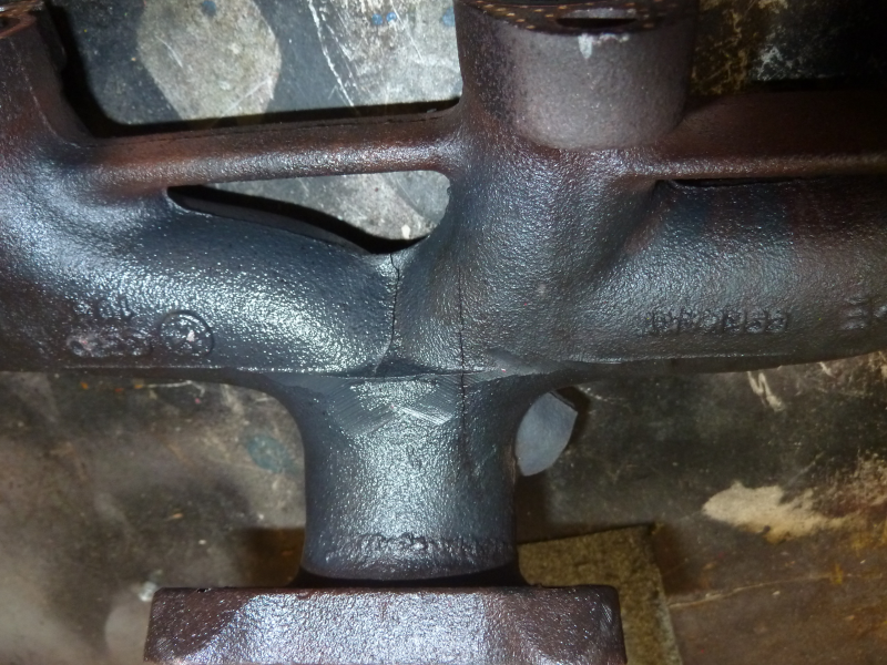

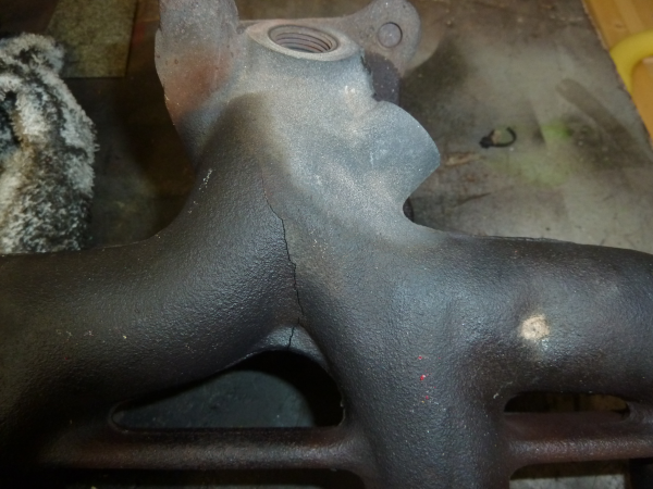

  • 3. Falschluft über Ansaugung oder Abgaskrümmer=> Bei defektem Krümmer fettet die Lambdasonde stark an was zu dem von dir bockeligen Verhalten führen kann. Das passiert auch erst dann wenn die Betriebstemperatur erreicht ist. Erst dann ist der Regelkreis aktiv. Vorher läuft der Motor nach festem Kennfeld und deshalb scheinbar problemlos.
    Klopfsensor und blauer Temperaturfühler sind häufige Ursachen von solchen Bockeleien.
    Hallo

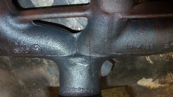

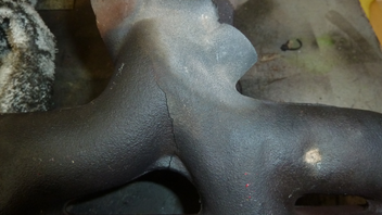

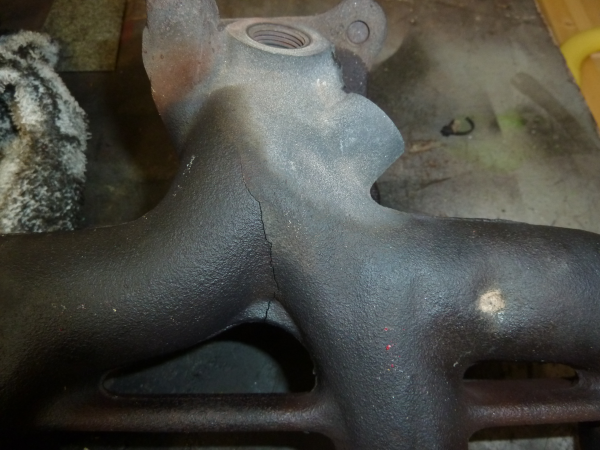

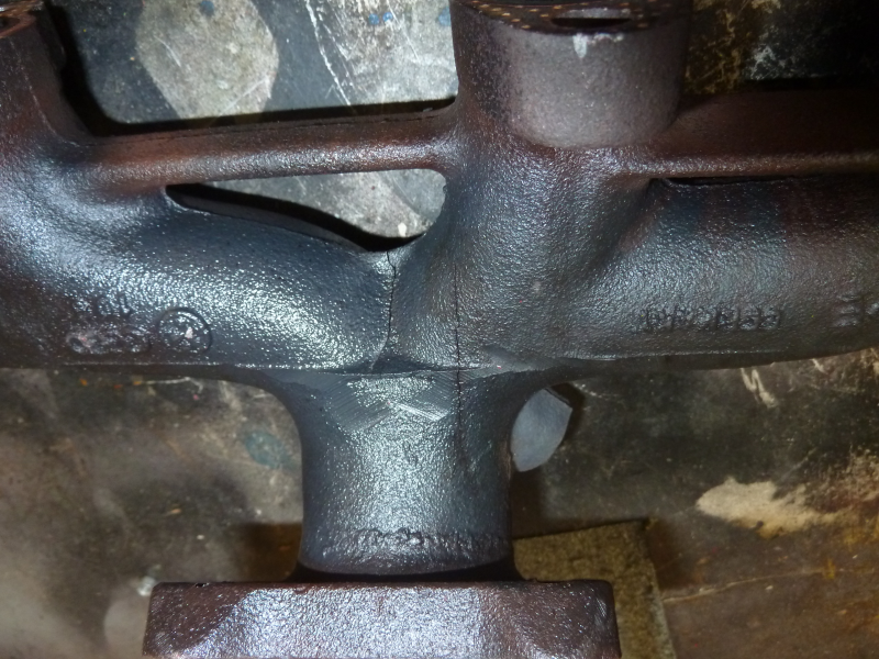

    wenn das Auto trotz neuem orig VW blauem Geber warm bis zur Unfahrbarkeit bockt, kann man von deftiger Abmagerung oder Anfettung ausgehen, je nachdem. Mit abgezogener Lambda wird zum einen per se angefettet in einem kleinen Bereich und die Falschluft vom Krümmeriss nicht mehr ausgewertet.
    Ich würde DRINGEND zu einem Blick von unten auf den Krümmer raten. Gehe jede Wette ein dass er gerissen ist wenn nocht nicht getauscht, und das provziert exakt den Fehler.
    Auch ich musste bei 110 000 tauschen: Kalt alles gut, warm unfahrbar:
    tot von oben und unten

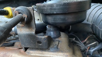

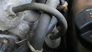

  • Die Kurbelgehäuseentlüftung (das große Teil auf dem zweiten Bild) steckt nicht richtig drin, die muss eigentlich weiter reinzudrücken sein.
    Der Unterdruckschlauch zum Bezindruckregler dürfte böse Probleme verursachen wenn er löchrig ist.
    Die Masseverbindungen (im zweiten Bild unter dem Ansaugschlauch zu sehen) solltest du allesamt auch mal überprüfen. Sieht auf dem verschwommenen Bild nicht sooooo toll aus.
