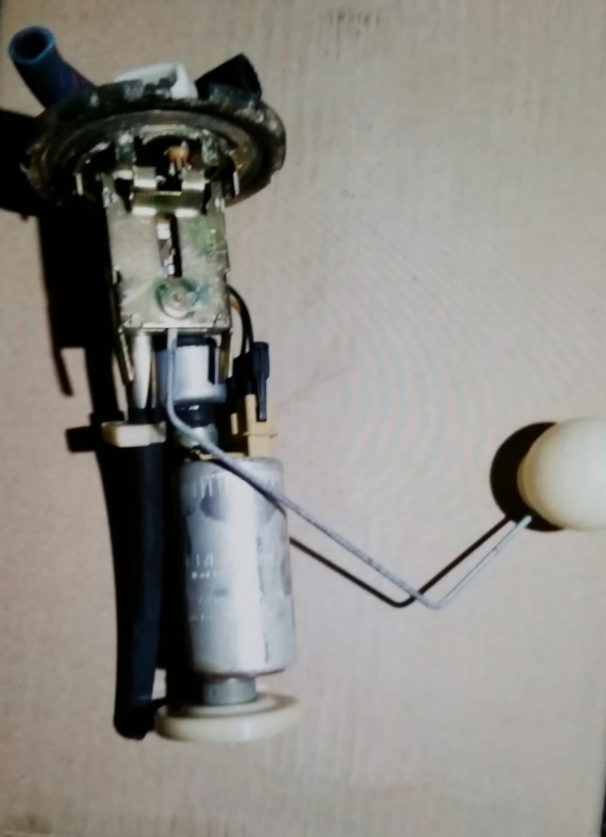

ich suche eine Ersatzpumpe Für meinen Golf.Was für alternativen gibt es?
Habe mir zwar eine neue Originale eingebaut,aber ich möchte mir trotzdem eine auf Lager legen.
Michael

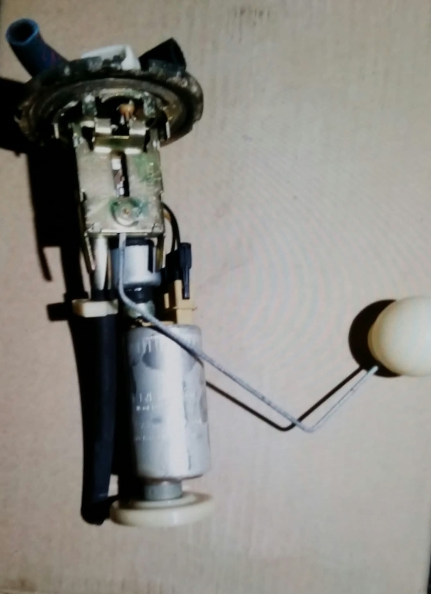

Michael
