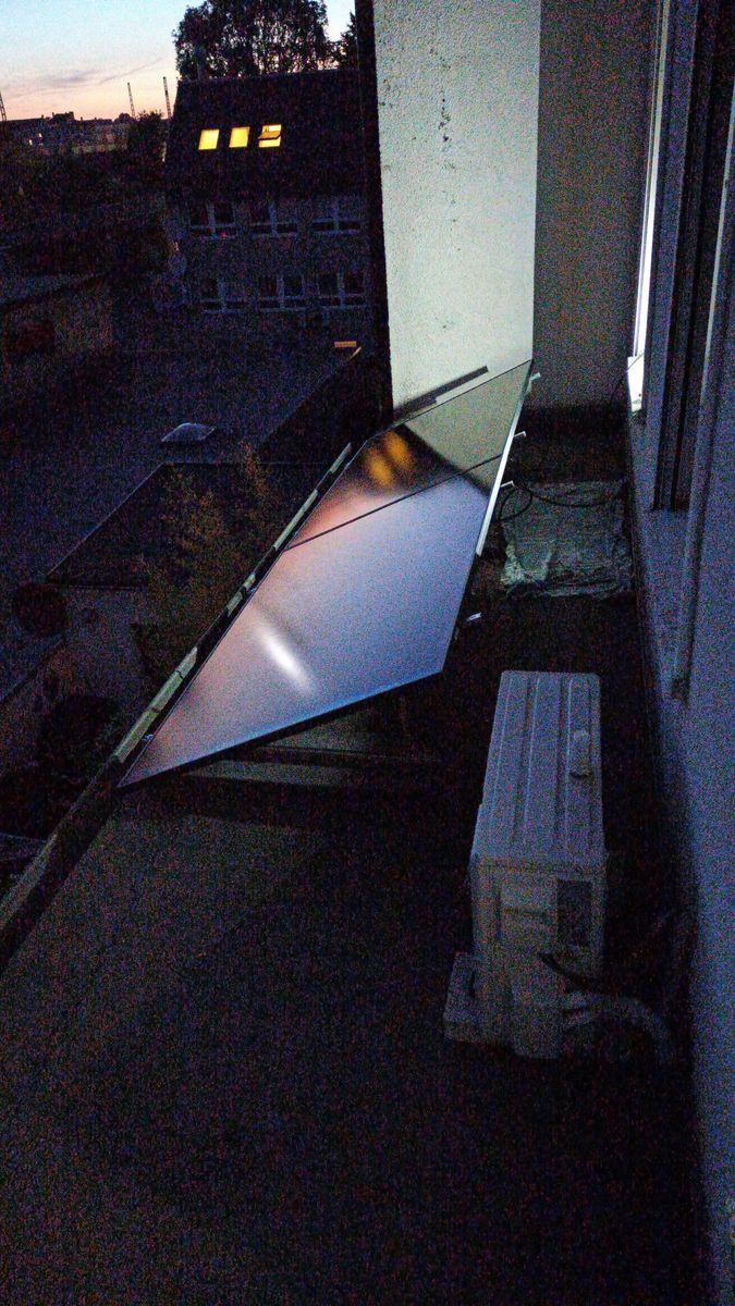

  • so, die ersten 5,5 Monate mit 600W Balkonkraftwerk sind um.
    Ertrag knapp 90€ , wenn ich alles selbst verbraucht habe.
    Macht aufs Jahr hochgerechnet 180 Öcken bei nicht idealer Ausrichtung ... also 5 Jahre zur Amortisierung.....
    Wobei im Sommer in der Spitze 4kwh am Tag produziert wurden, im Dezember 0,2kwh .... und die nur selten, meist deutlich weniger.
    das 2. Kraftwerk mit nur einem Panel liegt flacher und bekommt fast den ganzen Tag Sonne ab. das Ding schafft bei halber max Leistung fast 2/3 des Ertrags des größeren Kraftwerks, Wird sich also schneller amortisieren

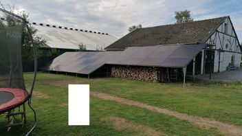

  • ja hier, aber noch in Planung (ca. 20kwp + 20kwh Akkus).
    Ich ringe noch mit mir wo ich die Anlage montieren soll. Alle Dächer sind zu alt, das bedeutet vorher eine Dachsanierung und dann wird es fast schon wieder unwirtschaftlich.
    An das "Andocken" vor ein Dach, so wie bei dir am Bild könnte ich mir auch vorstellen.
    Was sagt da den das Bauamt dazu? Weil das wäre ja einfach und günstig zu realisieren.
  • Unsere Anlage steht am Ende unseres Gartens dicht an der Scheune des Nachbarn. Bei uns bot sich das Dach nicht an wegen zu viel Beschattung und Gauben etc. Das Bauamt gab uns grünes Licht, da wir im Mischgebiet wohnen, angrenzend an ein Gewerbegebiet. In einem ausgewiesenem Wohngebiet muss eine Freianlage beantragt werden. Früher wurde das rigoros abgelehnt, heute stimmen die Bauämter (mitschwimmend auf der Welle zu neuen Energien) häufiger zu.

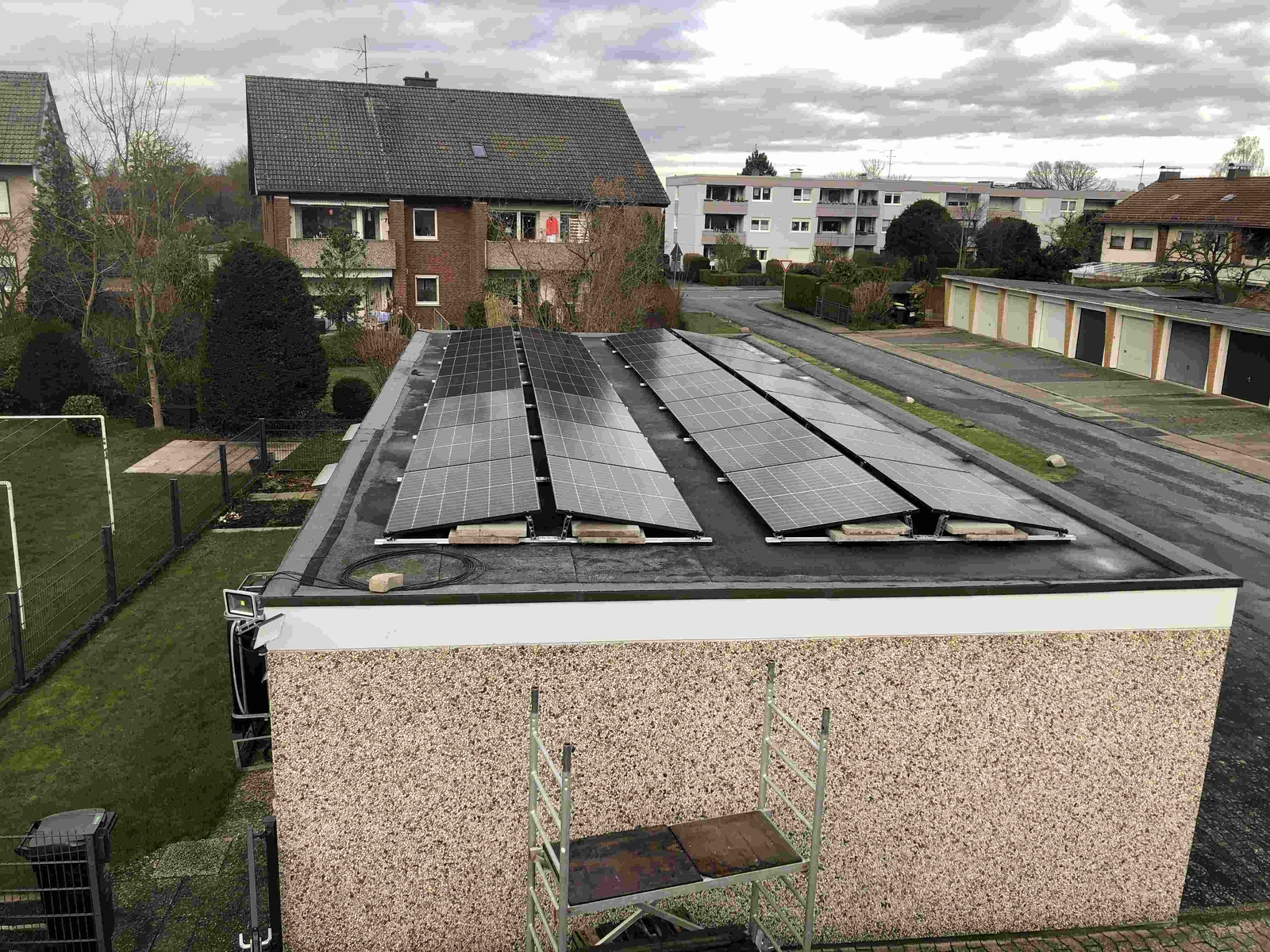

    Ich habe meine Anlage im Januar auf's Garagendach gebaut weil ich das selbst montieren konnte und da auch die Sonne am besten steht.
    Kabel sind auch schon alle verlegt quer durch alle Kellerräume, aktuell warte ich noch auf den Wechselrichter und dann muß noch der Zählerschrank geändert werden. Das ist dann das einzigste was ich nicht selbst mache.
    Sind 28 Elemente a 410 W = 11,48 kWp wenn's gut läuft, habe ebenfalls so viel drauf gebaut wie passte und man noch gut dran kommen kann.

  • Sieht aufgrund der Neigung nach Ost-West Ausrichtung aus ... ?
    Die Installation muss ja ein beim Netzbetreiber registrierter Elektriker machen. War zumindest bei mir so. Mein Netzbetreiber Westnetz hatte das gefordert.
    Wechselrichter aufhängen und die DC Seite kannst du sicher selbst machen. Den Rest besser ein Profi.
    Der wird auch den Zweirichtungszähler aufhängen und anschließen. Hinzu kommt sicher auch bei dir noch der Überspannungsschutz.
    Hast du alles mit dem Dach befestigt oder aufgelegt und beschwert ?
    Ja genau, dann kann morgens schon der Toaster und Abends die Glotze möglichst früh bzw. spät damit betrieben werden und die max. Mittagssonne nicht ganz ausgenutzt. Denke das ist aber so interessanter für uns.
    Ja den Wechselricher und Überspannungsschutz (hängt auch schon) schließe ich auch noch an so daß nur die Arbeiten im Zählerschrank für den Installateur über bleibt.
    Ist nur aufgelegt und mit insgesamt 40 halben Bürgersteigplatten (50x25) beschwert lt. Anleitung von K2. Durchs Dach bohren und abdichten halte ich nicht für die beste Möglichkeit.

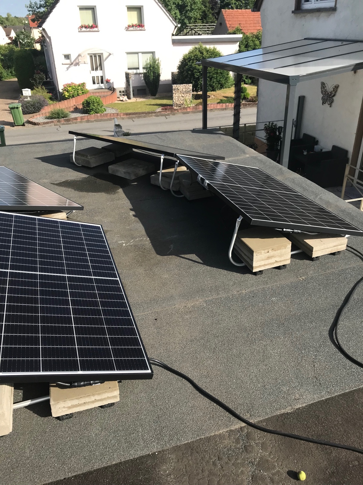

  • heute genau 1 Jahr montiert.
    inzw. kostet identisches Equipment statt 900 nur noch 5-600 €.
    Mein Ertrag ist etwas höher als erwartet bei der etwas ungünstigen Ausrichtung, Sonnenlicht kommt da erst ab 13...14 Uhr hin.
    rechnerisch geht sich das also nach etwa 5 Jahren aus, wenn ich sämtlichen Strom selbst verbrauche ( bekomme ich weitgehend hin)
    Jedoch zahle ich seit gestern nicht mehr 41 sondern nur noch 30ct pro kWh ..... somit dauert die Amortisation nun somit eher 6-7 Jahre.
    Neues Problem .... der Stress um die Deye Wechselrichter, die wohl zu unrecht ihre Zulassung bekommen haben. Mal sehen, was da passiert.
    Würde es trotzdem immer wieder aufbauen, erst Recht bei den aktuellen Preisen der Teile.
