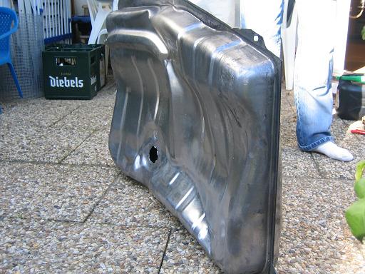

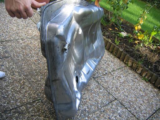

  • Das ist der Überlauf vom Tankrohr und geht in den Tank zurück.
  • ne... falsch :D das dient nur dem Druckausgleich beim Tanken , damit die Luft aus dem TAnk kann, während oben Sprit rein läuft. (oh da war Sharky nun schneller....)

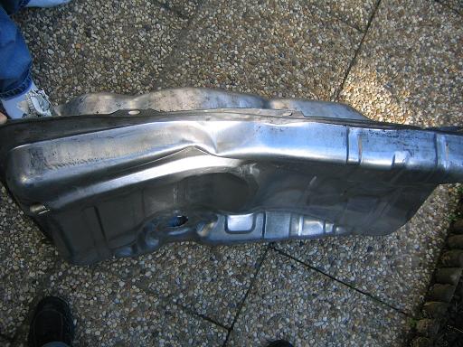

    Sharky hat schon recht, die Leitung zur Umwelt und druckausgleich im Betrieb ist die erst genannte . (Dein Feingeraffel)
    Wenn die zu ist, hast Du genau Dein Problem , was Du nun hast .... der TAnk verbiegt sich und reißt an seiner dünnsten Stelle an der Falz oberhalb des Auspuffs.
    es geht auch extremer, dann passen noch 25l in den Tank ......

  • Kurze Rückmeldung, Tank heute getauscht, Nähte mit sikaflex versiegelt neue Pierburg Vorförderpumpe inklusive Sieb verbaut, Schläuche, Cachetank, Benzinfilter ebenfalls ausgetauscht, und Schwerkraftventil Problem behoben 😉
    Der 6mm Bogen passt, der andere ist viel zu dick!!!
    Die Haupt Spritpumpe hab ich drin gelassen, die ist erst vor nem Jahr neu reingekommen, hab hier nämlich noch 2 Pumpen für den Fall des Falles auf Reserve liegen.
    Beim ausschütten des restlichen Sprits aus dem alten Tank hat man erst richtig gesehen wieviel Dreck tatsächlich noch drin war 🤪🙈
    Ist jetzt Reinigungsbenzin und ich hab 10 Liter frischen Sprit eingefüllt.
