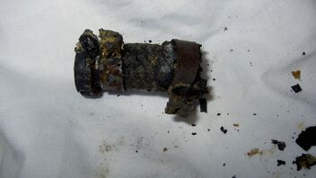

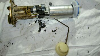

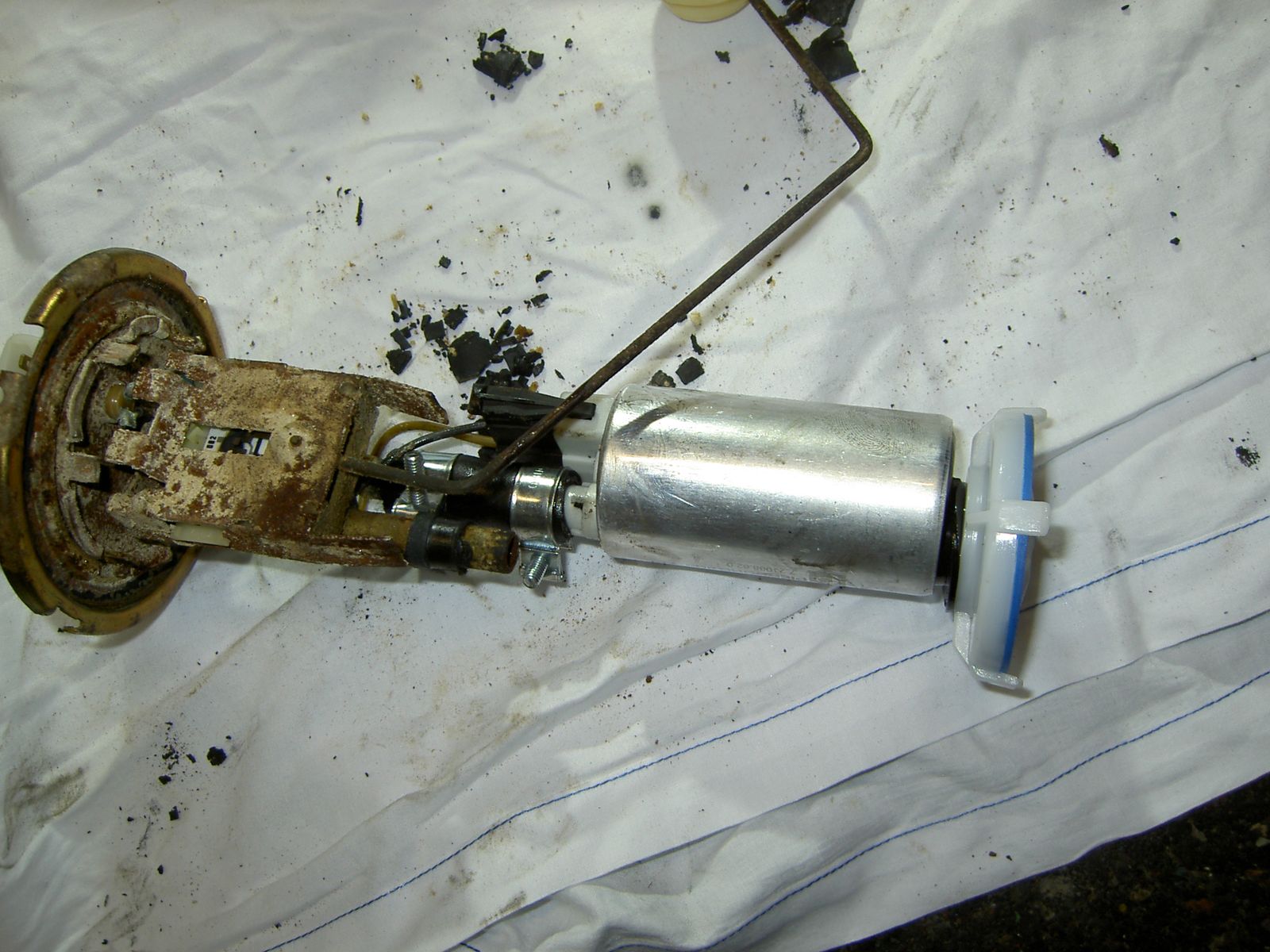

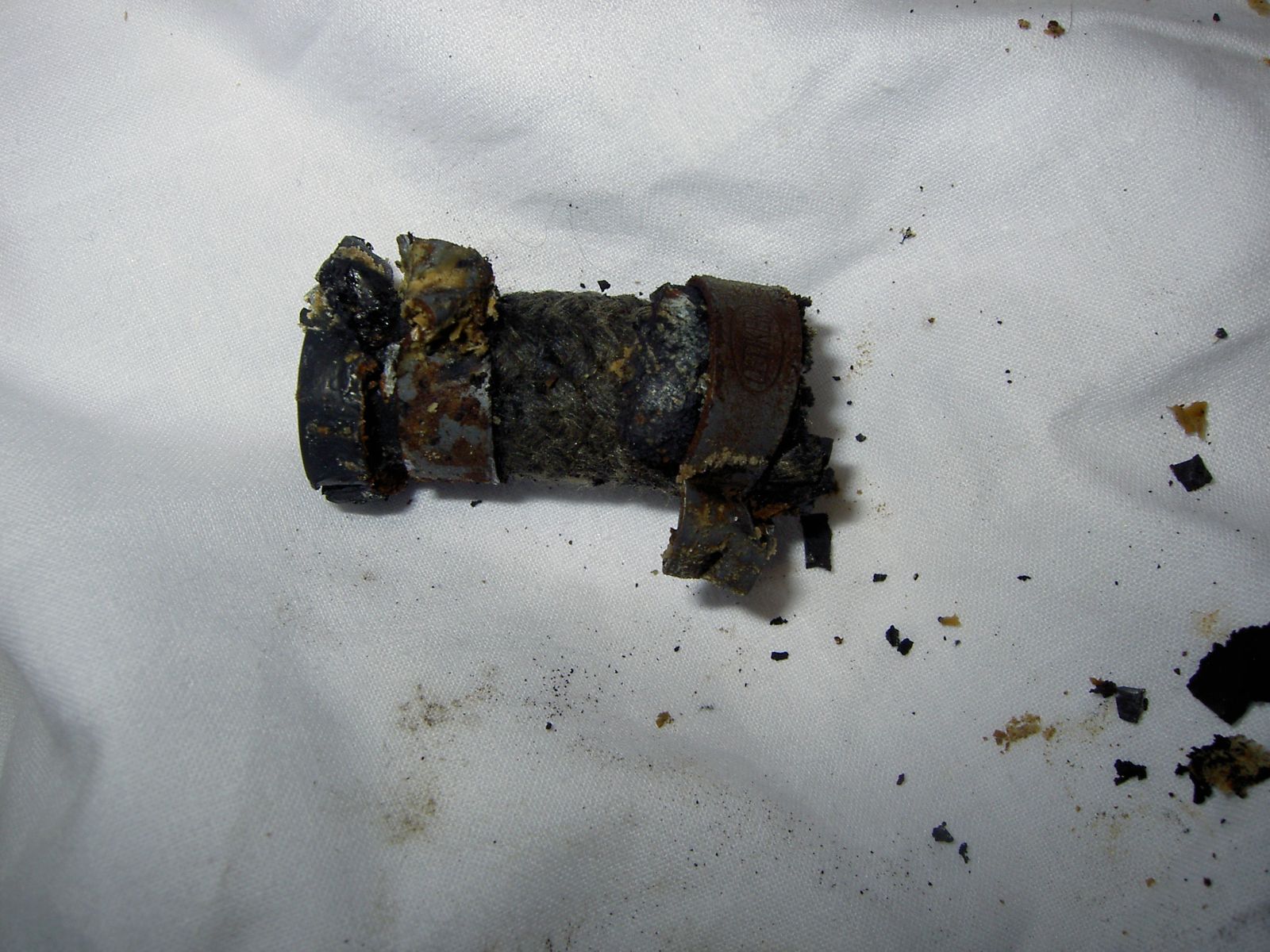

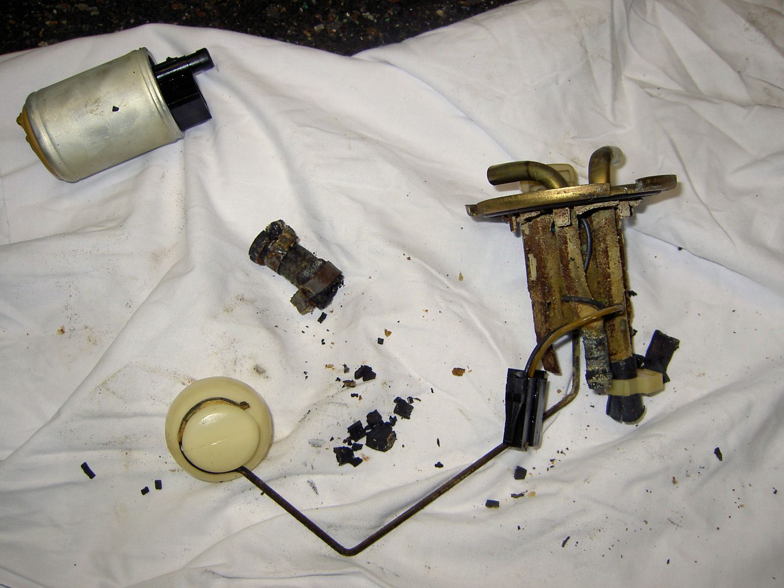

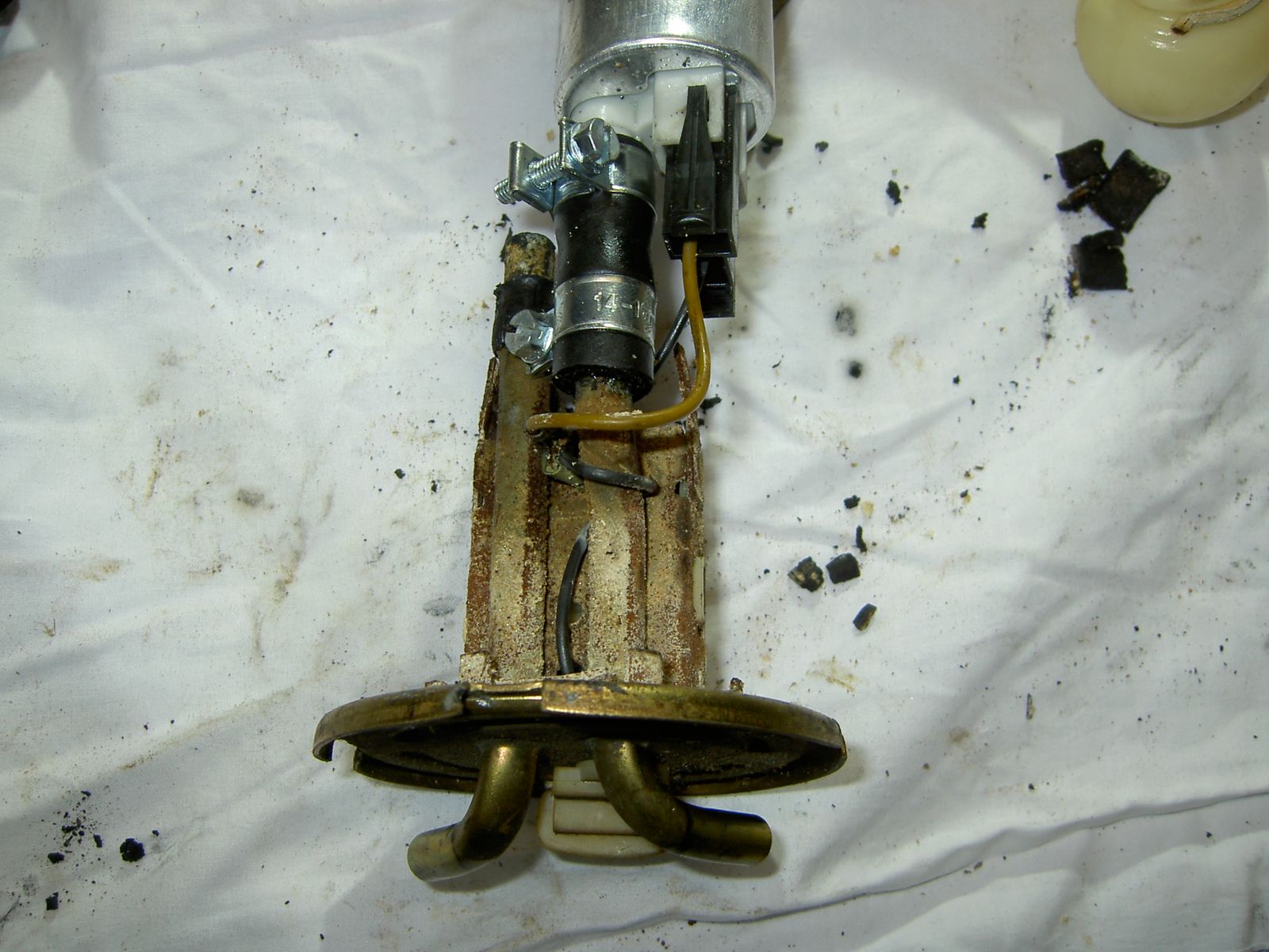

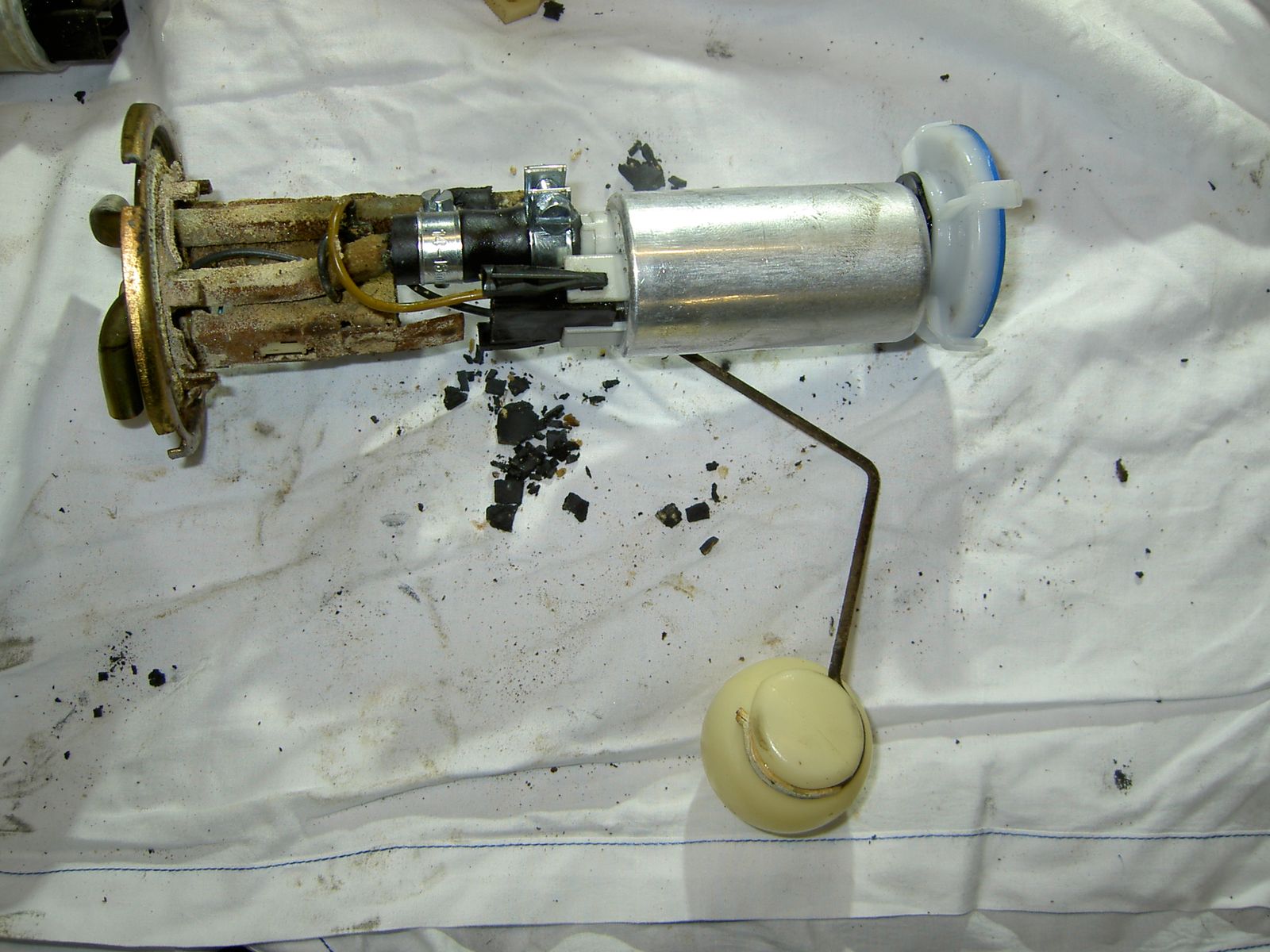

    Moin zusammen,
    ich wollte gestern seit längerem mein Cabrio wieder starten, leider ohne Erfolg. Er rödelt aber springt nicht an.
    Also vorhin von der Einspritzleiste den Benzinschlauch abgemacht, versucht zu starten und es kommt kein Benzin an.
    Jetzt habe ich aus dem Tank die Vorförderpumpe ausgebaut und festgestellt, dass zwischen der Pumpe und dem Tankgeber der Benzinschlauch quasi nicht mehr vorhanden ist. (siehe Foto)
    Kann mir jemand den genauen Durchmesser sagen für diesen Schlauch?
    Ich weiß nicht ob folgender passt oder ob das derjenige ist der einfach nur im Tank hängt.

    Einfach den Durchmesser von den Metallstutzen an der Pumpe messen, dann weißt welcher Durchmesser benötigt wird...ich tippe mal auf einen 8mm Schlauch.
    Zum neuerlichen Befestigen nimmst 2 Schlauchschellen, ein Kleber würde sich im Benzin sofort auflösen. deshalb glaube ich auch nicht, daß die Schläuche ab Werk geklebt sind. Die haben ab Werk fast immer eine Einmal-Klemmschelle.

    Der Dichtring ist NICHT geklebt, der hat sich nur ueber die Jahre in diese eckelige Masser verwandelt. Ist ein ganz normaler Gummiring. Drauf achten dass der neue Benzinbestaendig ist.

    Der soll passen:
    Kraftstoffschlauch tauchfest, Benzin Intankschlauch, Tank Innenschlauch, 8 mm, in Tank Montage | Pumpen Peters
    Beidseitig Ethanolbeständig
    Hab ihn noch nicht drübergeschoben da die Pumpe noch nicht geliefert wurde :rolleyes:

    Kannst mich ja mal auf den laufenden halten. Nachmessen kann ich aktuell nicht, da das Auto woanders steht und ich dachte die Maße bekommt man einfach raus.
    Bei dem Ebay Schlauch von Oldtimer Markt stehen leider keine Maße dabei und ich könnte mir vorstellen das es genau der andere, noch vorhandene Schlauch ist.
    Oder haben beide dieselben Maße? Darauf hab ich vorhin nicht geachtet aber ich glaube das vorhandene ist dünner, oder?

    Ich habe direkt an dem Stutzen einer alten VFP ausm Lager gemessen und meine ich hätte 8,5 mm lesen können :|
    Ich werde berichten :!:

    der 8mm Schlauch passt, habe ich auch eingebaut. wichtig ist, auch von aussen benzinbeständig ... normaler Spritschlauch löst sich im Tank auf.

    Der Cohline 2190 ist zb ein Intank Schlauch.

    der den Phönix schon verlinkt hat ....
    Und versucht nicht, den außerhalb des Tanks zu verbauen .... der ist absolut nicht beständig gegen UV Licht usw .

    Ich hab bei Oldtimer Werk mal angefragt welche Maße der Schlauch hat.
    Benzin beständig sollte er ja von außen sein, hat Sharky ja auch gerade noch bestätigt.

    So, Antwort bekommen.
    Innendurchmesser ist 7,3mm der Schlauch ist innen und außen aus NBR.
    Bekommt man die 0,7mm jetzt drüber oder wird das knapp? 🤔

    die lassen sich alle nen mm dehnen .... ob nun 7,3 oder 7,5 oder 8mm ... bekommste alle drauf und dicht.
