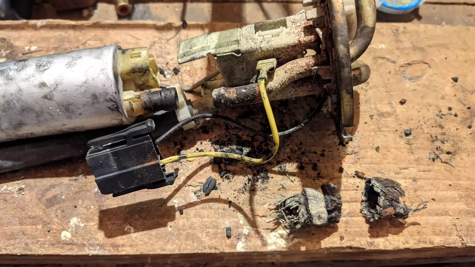

    Jetzt habe ich aus dem Tank die Vorförderpumpe ausgebaut und festgestellt, dass zwischen der Pumpe und dem Tankgeber der Benzinschlauch quasi nicht mehr vorhanden ist. (siehe Foto)
    Kann mir jemand den genauen Durchmesser sagen für diesen Schlauch?

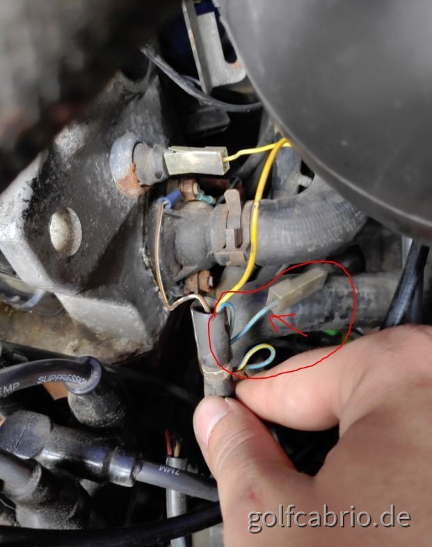

    @ Horst, hier nochmal rot umkreist. Kann es leider nicht besser fotografieren weil es so tief im Motorraum hinter allen möglichen anderen Dingen liegt. Wäre für mich aber eine Erklärung wieso mit angeschlossener Lambda das Auto schlechter läuft wie mit. Lambdasonde habe ich nun aber gekauft und hoffe zeitnah diese wechseln zu können. Sollen ja teilweise bombenfest sitzen wie ich hier und da gelesen habe. Bühne oder Grube zwingend angeraten bei einem Wechsel oder kommt man auch mit Böcken unterm Auto gut an die Stelle ran?

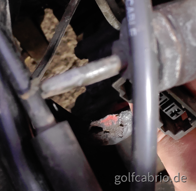

    Eine Frage bleibt noch bzgl meines letzten Fotos und dem angeschmorten Kabel (was ja auch die Ursache sein kann da ja hier der Lambdastecker angeschlossen wird). Kann mir einer sagen wohin das Kabel führt (Motorkabelbaum ? Steuergerät?) und ob es auszutauschen geht? Wäre dann wohl der komplette Motorkabelbaum auszutauschen ?

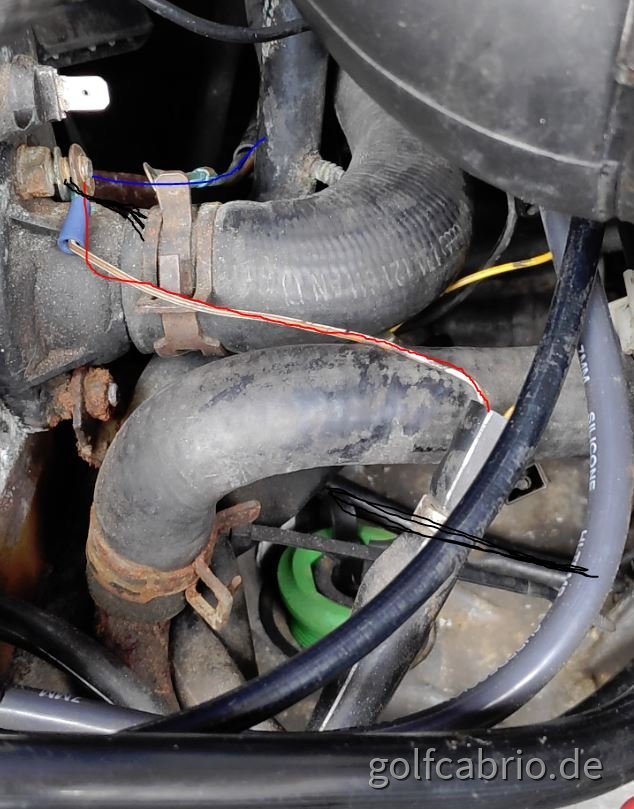

    Am Wasserstutzen habe ich allerdings 3 Kabel dran gehabt. Zudem habe ich ein Kabel ohne Belegung gefunden, welches mit Kabelbinder kurz gehalten wird, also wohl auch noch nie angesteckt war. (gelb/hellblau)
    Die 3 Kabel welche dort dran sind habe ich dir markiert. Rot - blau - schwarz (führt nach unten und dann seitlich Richtung Luftfilter weg.

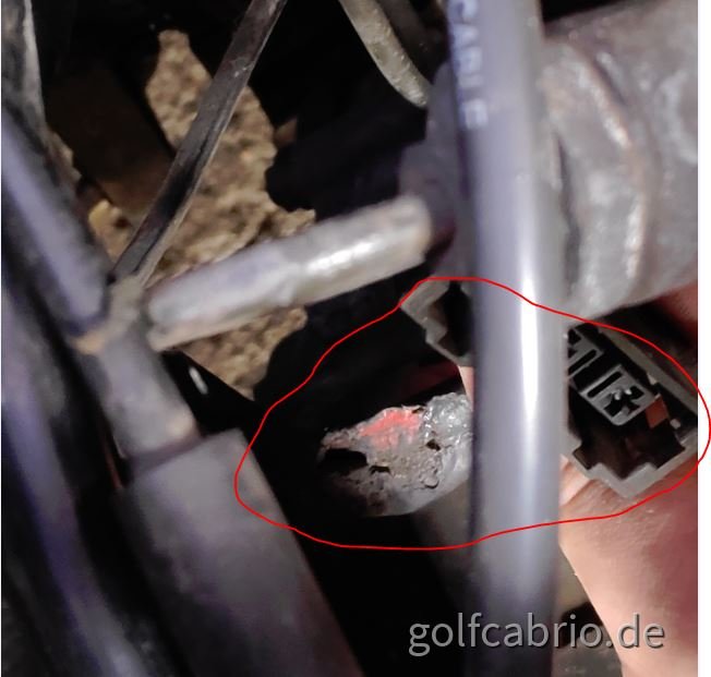

    Dann fiel mir folgendes noch auf beim Stecker zur Lambdasonde, das Kabel hat wohl mal etwas mehr Hitze abbekommen und die Isolierung ist geschmolzen. Leider kann ich so nicht feststellen ob auch ein Kabel betroffen ist.
    Es ist aber natürlich nicht der Stecker von der Lambdasonde, sondern der Anschluss. Konnte aber nicht ausmachen wohin dieser führt bzw. ob oder wie dieser ggf. zu ersetzen wäre.
    Also wieder eine veränderte Situation. Wie sollte ich nun vorgehen?
