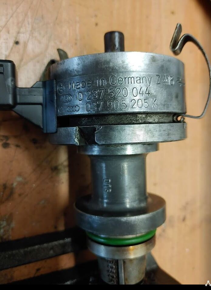

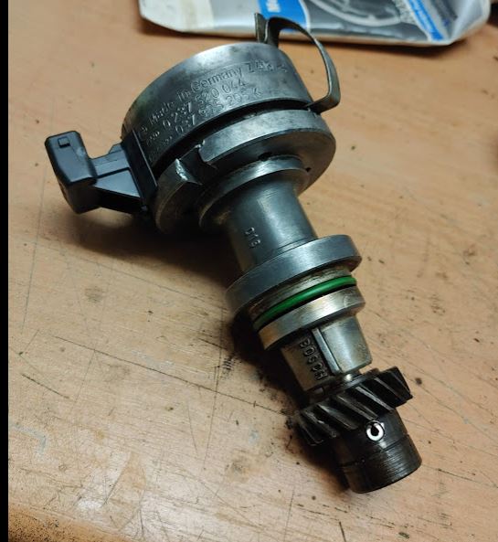

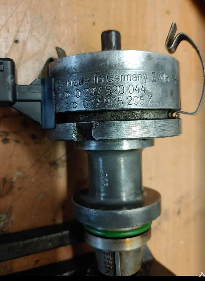

  • der Dichtring hat die TN: 056905261 .. habe leider keine Maße gefunden,- aber der ist sicher noch in anderen Zündverteilern verbaut
    so sieht meiner nach der Revision aus:
    ich hatte in der Laufbuchse der Verteilerwelle ( da ist oben und unten jeweils ein Sinterbronzelager drin) ziemlich viel Ölkohle. Die habe ich penibelst mit nem Schraubendreher und nem Putztuch entfernt und die ganze Geschichte etwas gefettet. Jetzt läuft die Verteilerwelle auch wieder ganz leicht.

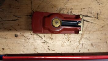

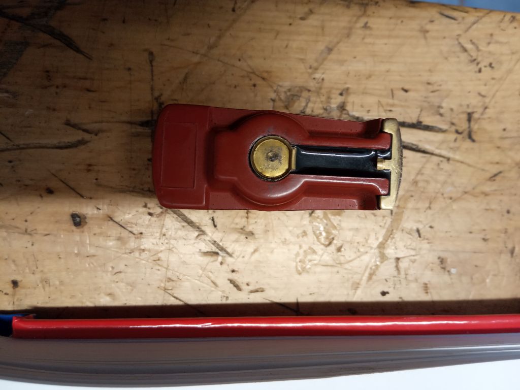

  • Habe den Zuendverteiler ausgebaut. Der Verteilerfinger sieht bei naeherem Hinschauen auch nicht mehr so prall aus. Der ist letztes Jahr reingekommen und hat keine 5tsd gelaufen!
  • Für 5000 km sieht der völlig normal aus :thumbup:
    Zähl mal die Funken die da schon rübergeflogen sind :!:
    Wenn der Motor 100 Stunden lief aber in der Zeit nur 20 km gefahren wurde - sieht der auch nicht besser aus 8)

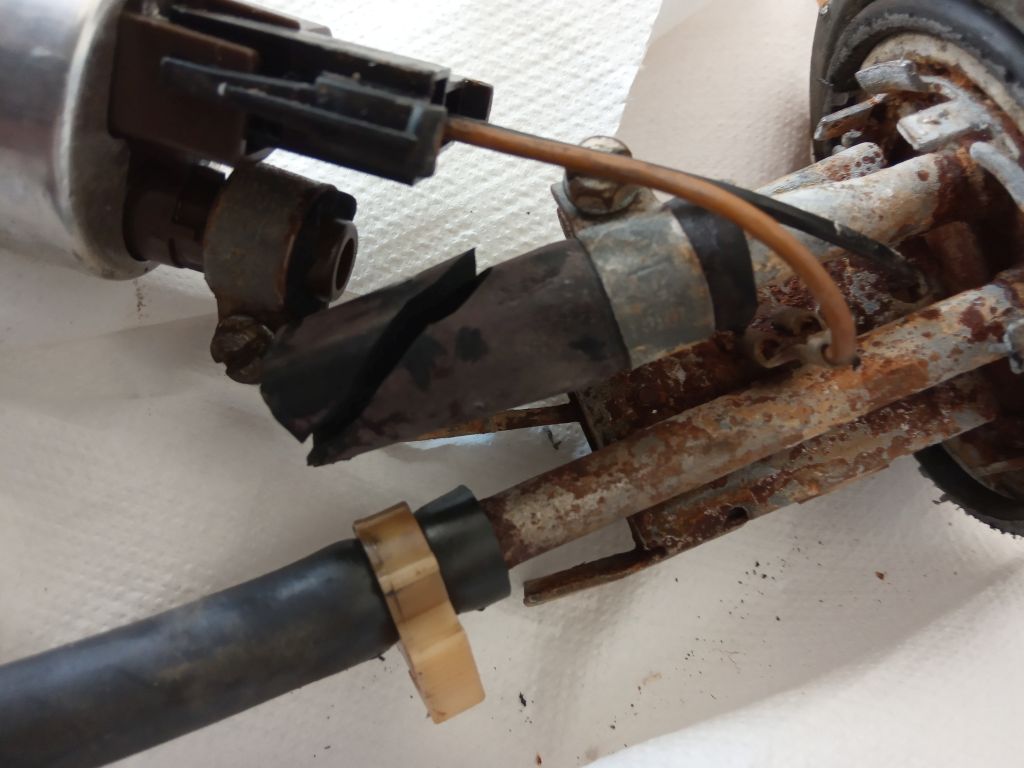

  • Hallo Kay,
    ein ähnliches Phänomen hatte ich auf einer Fahrt nach Berlin. Das Cabro blieb mitten in Potsdam stehen, nachdem ers zuvor mehrfach "geruckelt" hatte. Es stwllte sich dann heraus, dass an der Vorförderpumpe das Kabel abgefallen war, weil der Kabelschuh zerbröselt war und nur zeitweise Kontakt bestand.
    Als zweiter Fehler stelkte sich heraus, dass die kurze Schlauchverbindung zwischen Vorförderpumpe und Benzinleitung defekt war. Das war jedoch nicht sofort zu erkennen, da auf dem Schlauch so ein breiter Aluring war, in welchem sich das Gummi vom Schlauch aufgelöst hatte.
    Die Vorförderpumpe konnte daher keine Wirkung zeigen.
    Seitdem dei Schlauch ersetzt ist, läuft das Cabri wieder anstandslos.
    MfG

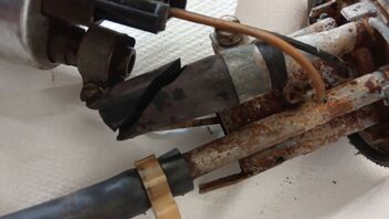

  • Ich hatte letztes Jahr auch die Vorfoerderpumpe ersetzt und fuer den kleinen Schlauch keinen intank Spezialschlauch verwendet. Das Resultat sieht man jetzt, hat ein Jahr und ca. 5Tsd KM gehalten:
    Jetzt versuche ich mal in Spanien oder Gibraltar einen intank Schlauch zu bekommen, ev. aus dem Bootszubehoer. Wenn das wieder ein Akt wird, kommt erstmal der gleiche Mist wie vorher rein und ich bestelle. Zumindest erstmal Fahren geht dann aber wieder ;)
  • Also war es doch der Schlauch von der Vorförderpumpe zur Benzinleitung.
