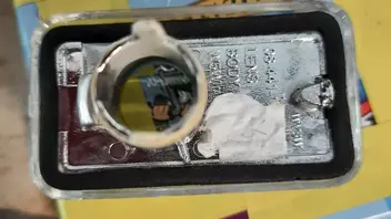

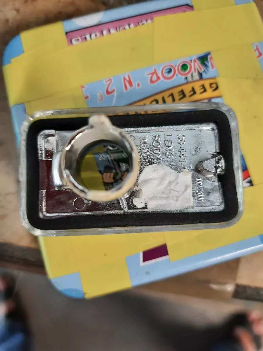

  • Steck einfach das Blinkerglas wieder in die Halterung und gut ist. Sieht dann nicht ganz so blöd aus
  • Ich denke wenn sein Blinker lose war ist die Rastnase bereits abgebrochen - deswegen sein Problem - darum hält das chinesische Vieh wahrscheinlich nicht mehr
    Den Blinker von außen heile zu demontieren ohne von innen die Rastnase mit den Fingern vorsichtig zusammenzudrücken ist ne reine Glückssache
  • Das habe ich nur vermutet - gesagt hat er es nicht
    Aber wenn ihm die Fassung mit Lampe reingerutscht ist dann war nicht nur das Glas lose sondern dann mußte er zwangsweise den kompletten Blinker abgehebelt und dabei die Rastnase zerstört haben
    So sagte es mir meine Logik-Glaskugel 8)
  • Muss nicht zwangsläufig. Durch die durchaus qualitativ hochwertige Verarbeitung der China Blinker kann auch die originale Fassung nicht halten.
    Den selben Mist hatte ein Bekannter auch und bei ihm war die Nase noch dran. Der hat einfach gezogen und flupp lag das Kabel im Kotflügel.
