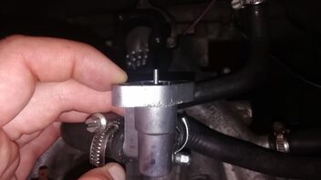

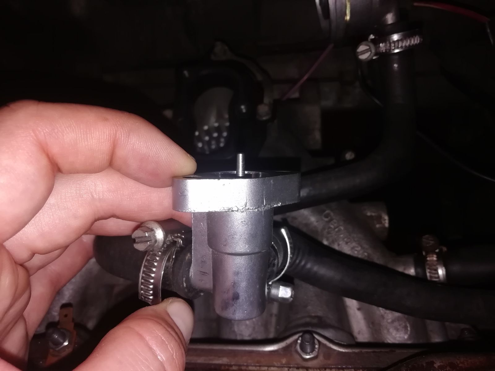

    Problem ist immernoch da. Vergaser demontiert. Die Benzinkammer war fast leer und mir ist aufgefallen, dass das DSE (kalter Zustand) nicht gut aussieht. Der Stift ist zu weit draußen. Ich glaube hier liegt das Problem...
  • Ja, er ist bei mir nicht so weit draußen und mein Dehnstoffelement ist ein paar Monate alt
    Meins ist neu aus 2010.
    Vergaserfußdichtung noch ok?
    Ja. Es soll zwar Haarrisse geben, aber bei den Drehzahlschwankungen wäre das sicherlich sichtbar. Er macht die Probleme ja hauptsächlich wenn er warm ist und das DSE wirkt dann ja auf die Warmlaufkurve. Vielleicht fährt es immer mal wieder rein und raus. Wie lange sollen die halten. Hat da jemand Erfahrung?

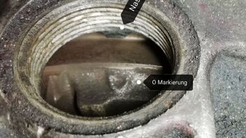

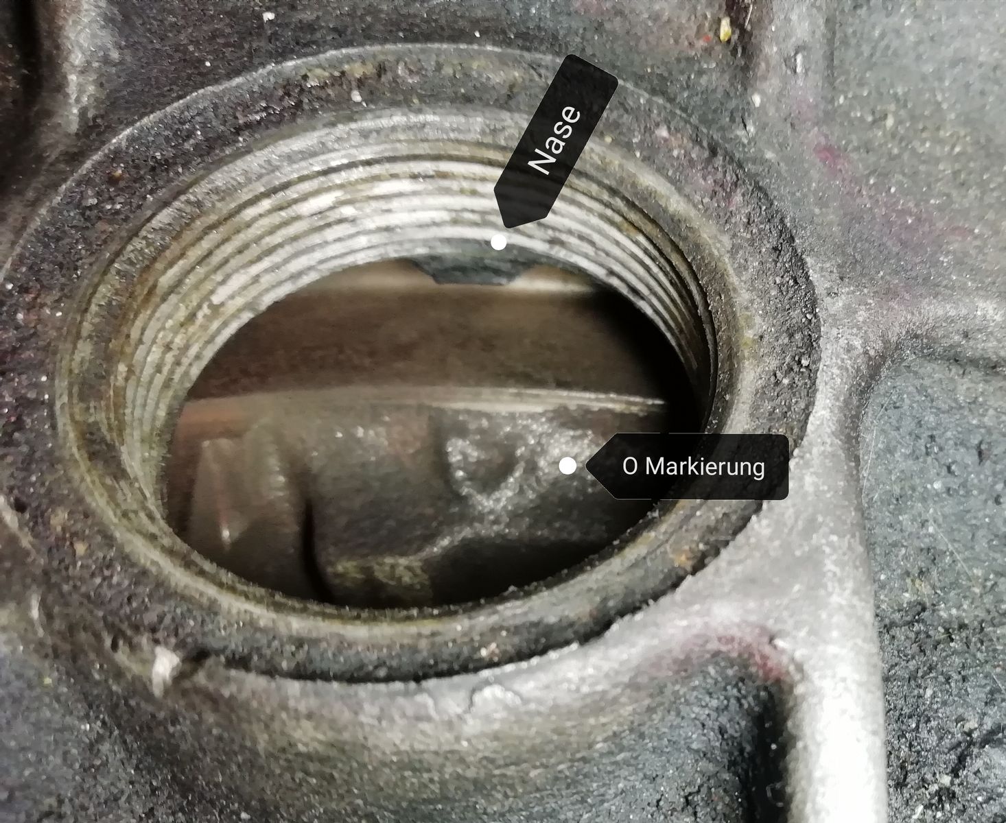

    Nochmal eine grundlegende Frage zum Zündzeitpunkt. Nachdem Zahnriemenwechsel habe ich alle Steuerzeiten richtig eingestellt. Wenn ich jetzt den Zündzeitpunkt nochmal prüfen und ggf. über Verdrehen am Verteiler korrigieren möchte, was ist dann richtig?
    Stroboskoplampe am 1 Zylinder, Lampe auf 18 Grad vor OT stellen und Kerbe am Gehäuse anblitzen. Was auf der Schwungscheibe vom Getriebe muss nun fluchten? Die Kerbe oder das O? Wenn die Kerbe fluchtet läuft der Motor unrunder als wenn ich auf O den Verteiler drehe...
