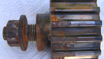

  • Problem!Zahnriemenrad an der Kurbellwelle! - golf1.info
    Moin, bin dabei meinen Motor (PL) neu abzudichten. Bekomme aber die Schraube vom Zahnriemenrad an der Kurbelwelle nicht los. Meinefrage jetzt links oder rechts…
    www.golf1.info

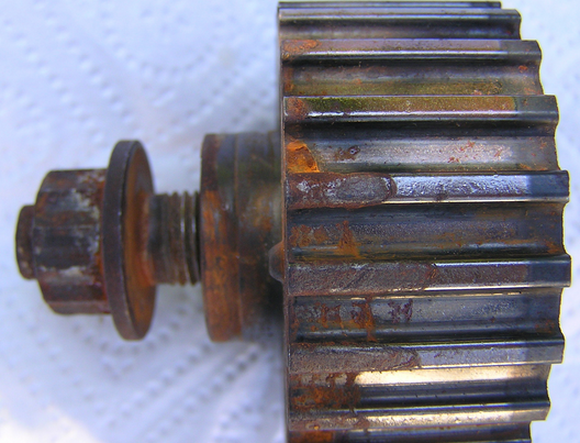

    Auf jeden Fall eine neue Schraube verbauen ! 8)

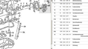

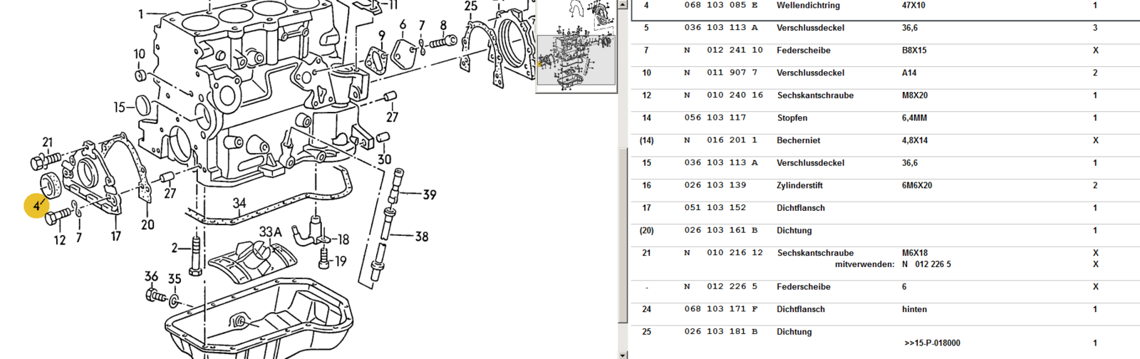

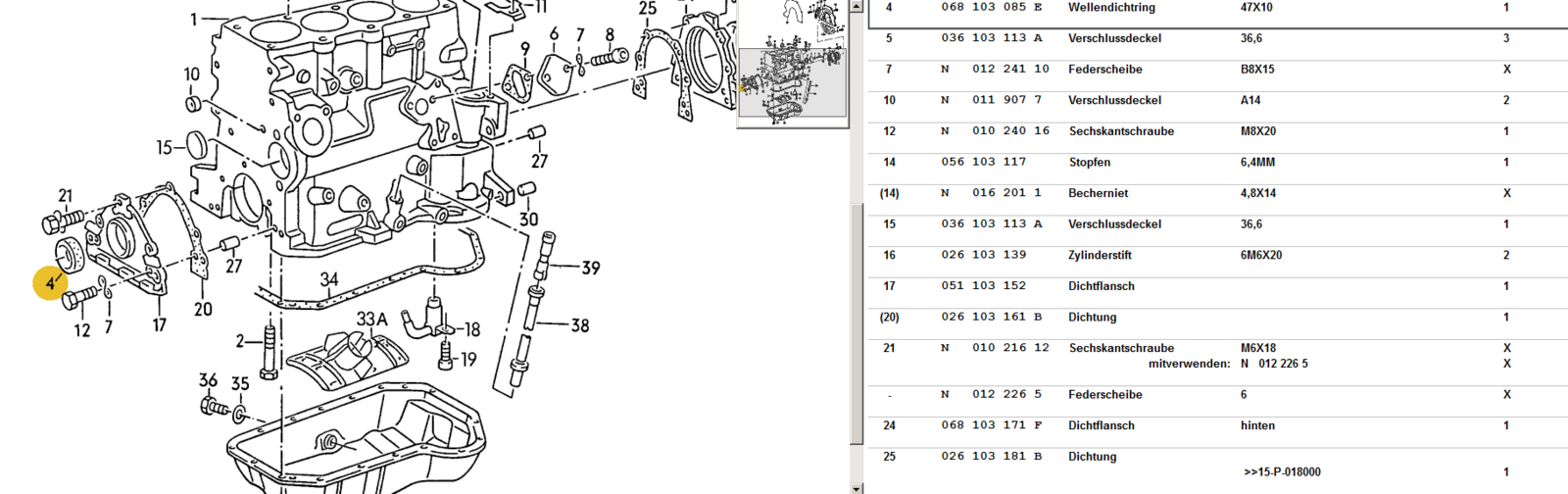

    Und wie auch auf der Getriebeseite überlegen ob du nicht gleich auch die Papierdichtung erneuerst:

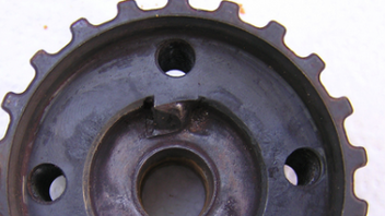

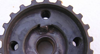

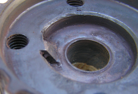

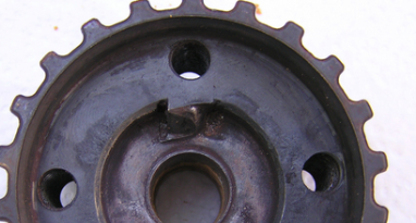

  • PHÖNIX: Die abgescherte Nase kommt in der Regel am 8V nicht vor.
    Sowas kenn ich nur von den ersten TDIs und den G60 Motoren.
    Am 16V würd ich das mit Klima evtl noch erwarten. Überall wo mit flachriemen und vielen Nebenaggregaten gearbeitet wird.
    Mit Schlagschrauber hab ich diese Schrauben bislang immer aufbekommen. :)
    Anziehen danach mit Gegenhalter von ebay. Statt den Bolzen kannst 10.9er Schrauben von den Antriebswellen durchschrauben und Gegenhalter an der Riemenscheibe fest machen.
    Mir fliegt der sonst immer ab beim anziehen...

    Hab auf meiner Werkbank auch noch ein Zahnrad mit abgeschertem Keil liegen. Ist wohl leider keine Seltenheit. Die Schraube gab's 2021 noch beim Freundlichen.

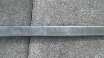

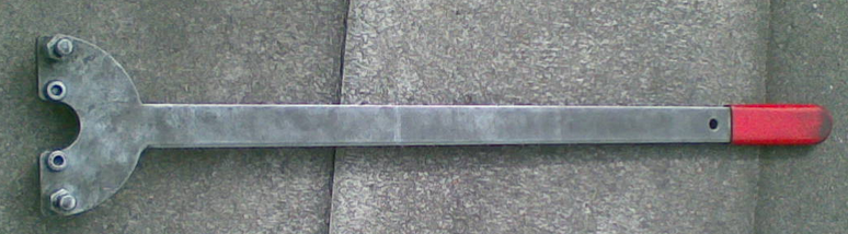

    Vernünftigen Gegenhalter bauen, meiner ist aus einer alten Riemenscheibe und einem Stück 4Kantrohr zusammengebrutzelt. Passende Nuss am Knebel und den mit einem Rohr verlängern.
    Dann geht das.
