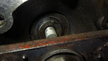

    Hi, bei den anstehenden Tüv-Arbeiten bei unserem G1C habe ich neben den A- Wellengelenken und neue Dämfer vorn alles einbaufertig liegen. Nun geht aber dieser Sch..... Sicherungsring nicht drauf. Könnte man den denn nicht gegen einen passende Seegerring tauschen?

    Könnte kann sein - aber das MUSS passen. Experimente mit Antriebsteilen wäre ein NO GO für mich.
    Meinst du diesen offenen den man seitlich drüberstülpen muß ?
    Der paßt eigentlich immer ?(

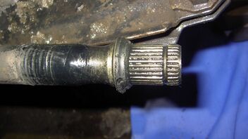

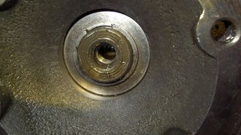

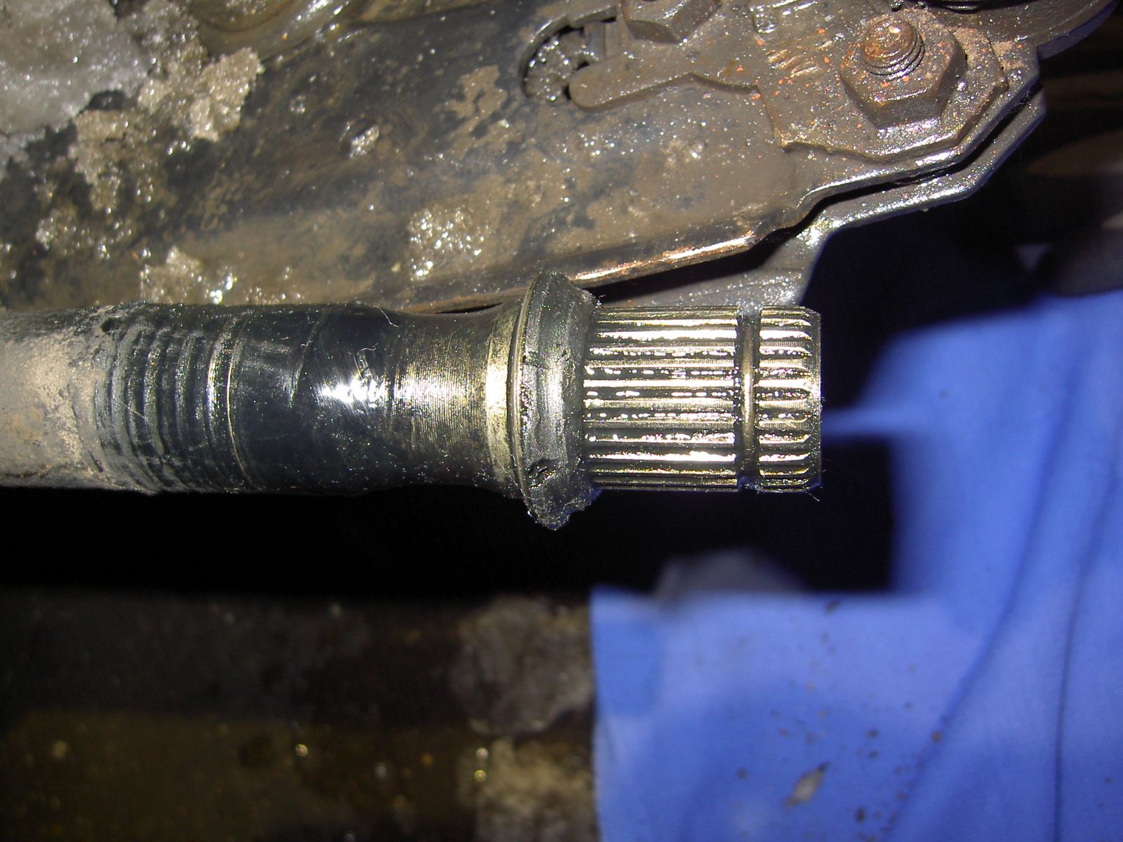

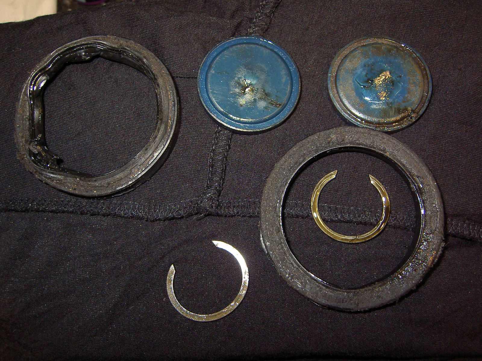

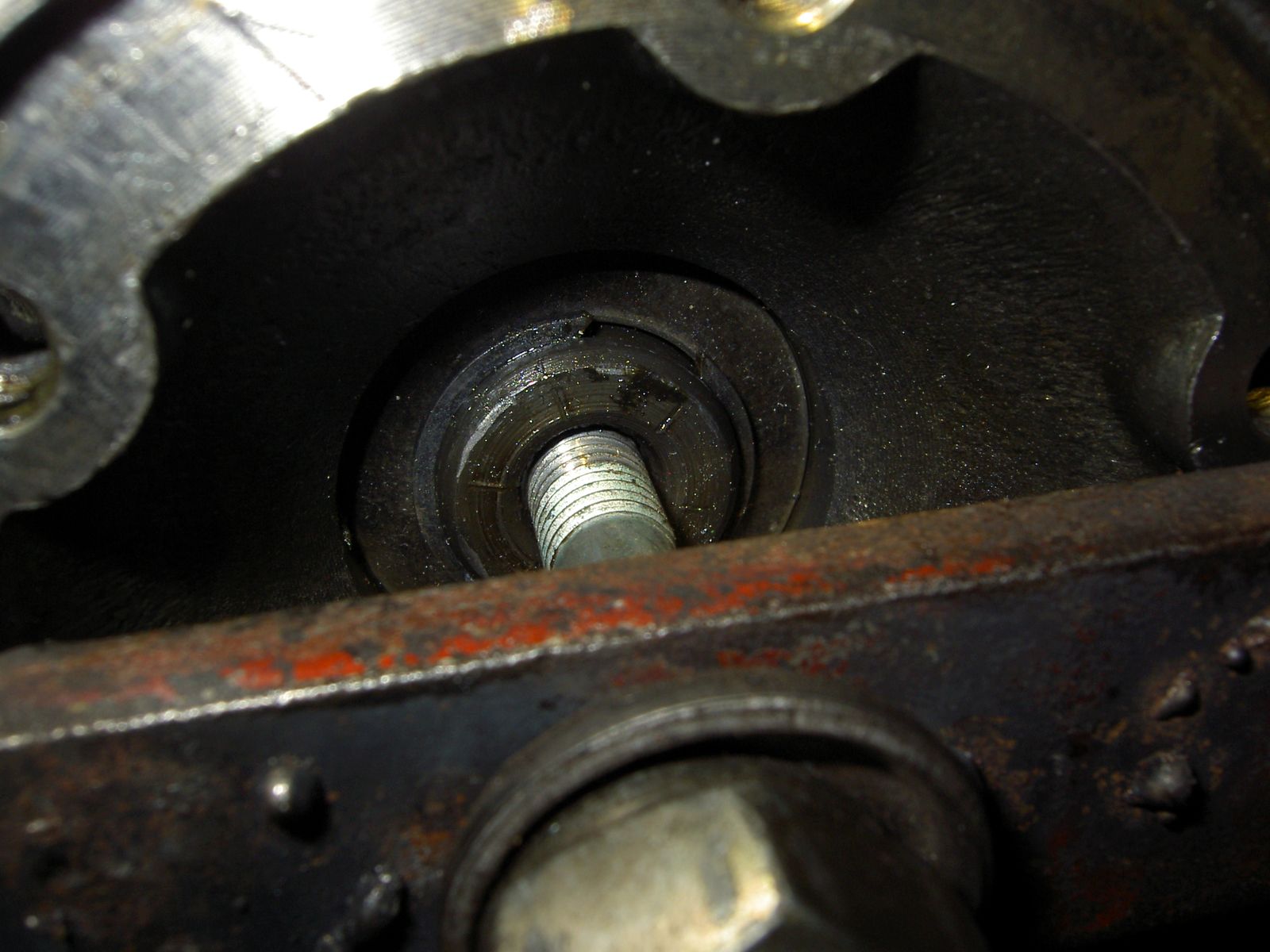

    Ach du meinst den FLANSCH :)
    Das Zeugs hier ?

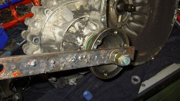

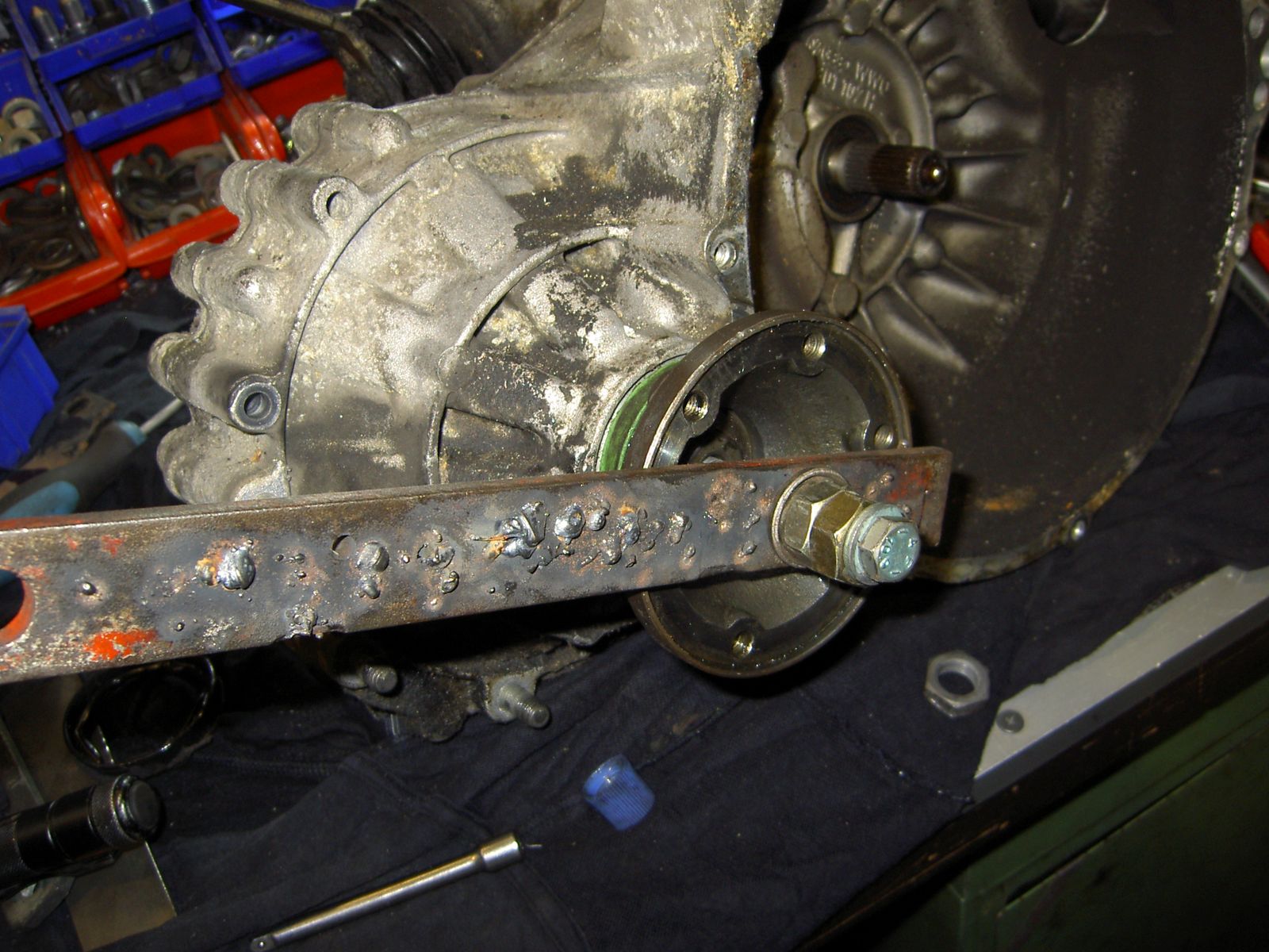

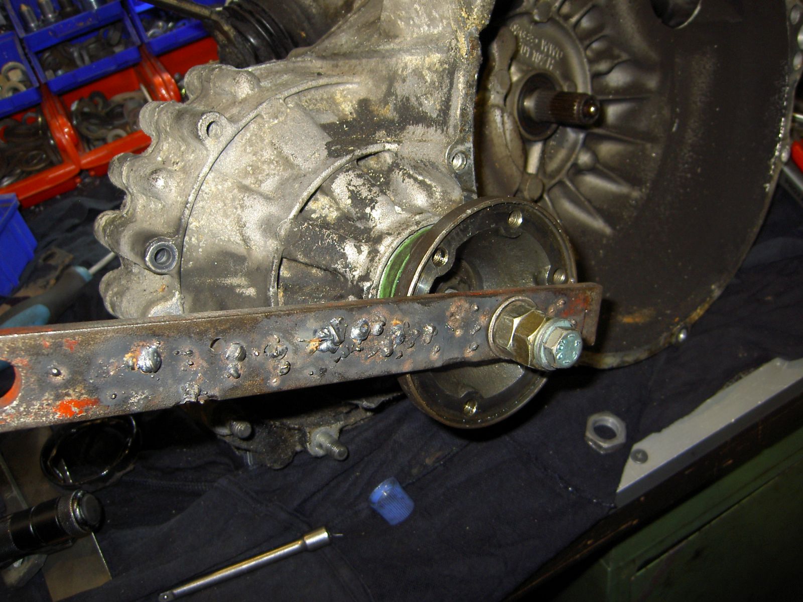

    Das muß so drauf - da fehlt dir sicher die Druckkraft die gegen die Feder arbeitet - dafür hab ich mir was gebaut sonst wäre das nicht gegangen:
    Ob man das nun gegen einen Ring tauschen kann der mit der Zange aufgebogen wird und dann drüberflutscht ?
    Hmmmmmmm - wer probiert kann verlieren...
    Da drin bewegt sich ja nix - das dreht ja nur...
    Kriegste den denn partout nicht drauf ? ?(

    Bau Dir so ein Teil mit dem Du das runterdruecken kannst. Das ist kein Hexenwerkt, ein wenig Eisen, Gewindestange und schon fast fertig.

    • 22. April 2022 um 06:02
    Du MUSST das Getriebe dafür nicht unbedingt ausbauen
    Zugegeben ist das eingebaut noch fummeliger als auf der Werkbank aber das geht :)
    Bitte berichte ob und wie du es geschafft hast
    Ein Stück Stahl mit einem Loch, Schraube und Muttern können zum Ziel führen
    g%l
    Einmal editiert, zuletzt von PHÖNIX (22. April 2022 um 08:24)

    danke-das Eisen ist wohl auch ein Grund- zu schwach und gibt nach- ich gehe nächste Woche wieder ran und gebe gern bescheid.

    nimm ein Winkeleisen, das biegt sich auch bei 3mm nicht durch
    hier noch ne Idee für mehr Platz für die Finger:
    Simmerring am Getriebe zur Antriebswelle wechseln – Golf 1 und Golf Cabrio Wiki

    Ich habe es mit passenden Schraubzwingen entspannt.
    Du meinst sicher GEspannt :?:  :/
    Das kommt natürlich ganz auf das Eisen an :)
    Den Sicherungsring entspannt oder die Feder dahinter gespannt, je nach Betrachtungsweise :D
