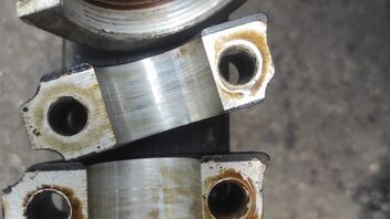

Wie gings hier eigentlich weiter? Hatte dein Motor wirklich einen Pleuellagerschaden?
Ich frag nur aus reiner Neugier, weil ich bei der Fehlersuche von Anfang an dabei war.

Servus Ich bitte Vielmals um Entschuldigung, ich hab das Total vergessen hier noch alles Rein zuschreiben.

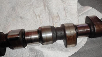

Also Endstand ist das der Motor Laut Werkstatt Hinüber ist und ich krieg einen Neuen Eingebaut, ich schick auch gleich noch ein Bild von der Nockenwelle rein die hab ich mir aus meinem Alten Motor Als erinerung mitgenommen.
Der Neue Motor wurde eingbaut.
