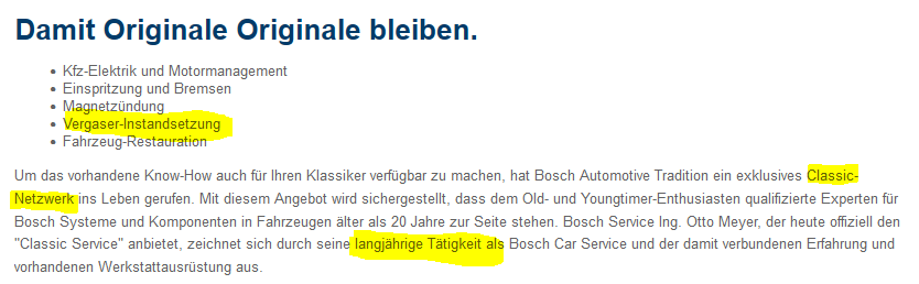

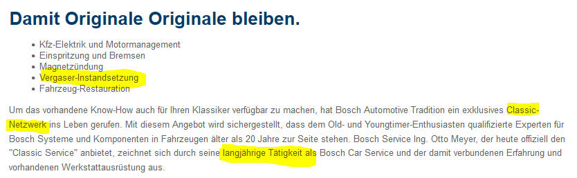

  • Am liebsten wäre mir ein Werkstatttipp im Raum Nienburg - Hannover - Bremen
    *KLICK*

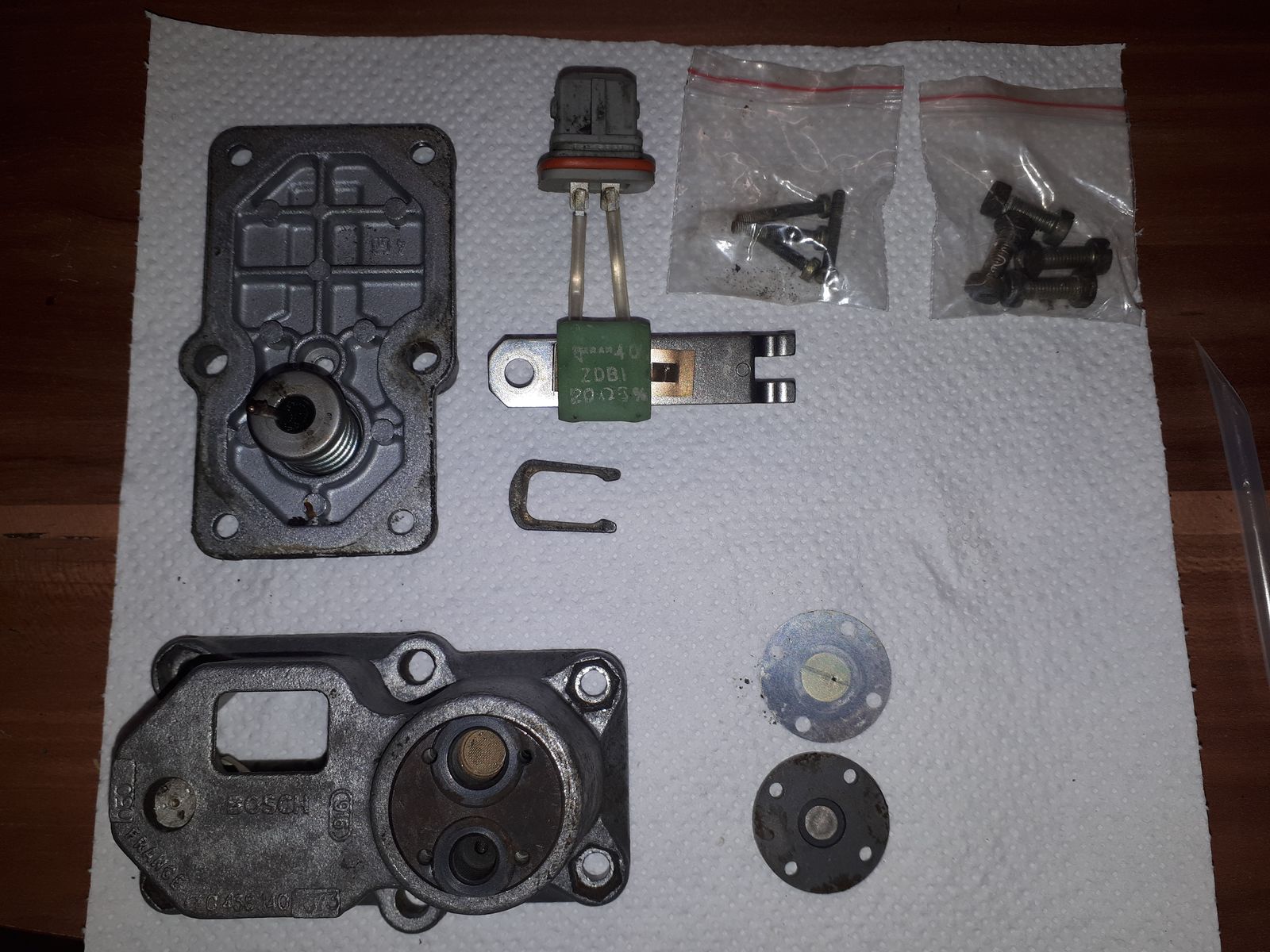

  • Nix Vergaser, 70kW ist der klassische JH mit einer zickigen KA-Jetronic.
    Der JH hat diese Trägheit von Grund auf und bei Dir hat sich das wohl aufgrund von Alterung verstärkt. Es gibt offenbar noch eine Kaltstartanreicherung zum nachrüsten, hab aber grad keine Unterlagen da.
    Teure, aber sichere und nachhaltige Lösung: Einspritzanlage bei Dr. Mengenteiler überholen lassen
    Günstige aber längere Lösung: Problem einkreisen. Kriegt er im warmen Zustand wirklich genügend Sprit? Lambda messen unter Last. Wenn nein kann beim Drucksteller sanft nachjustiert werden.
