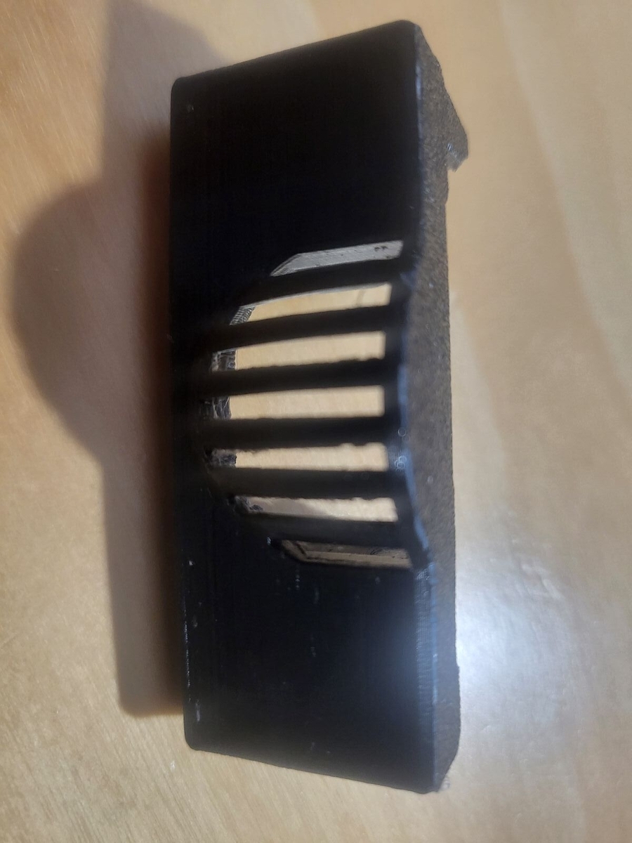

    Zitat von Lucky
    Frage an die Profis:
    Ich habe dieses Teil als Probe bekommen.
    Wie bekomme ich die Oberfläche glatt?
    Gibt es Möglichkeit, von der Farbe näher an das Original zu kommen?
    Vielen Dank für Aufklärung und Infos :)
    Alles anzeigen
    Ggf, anschleifen und/oder mit einem Füller glätten, danach in der gewünschten Farbe lackieren

    Für 3D Druck Teile gibt es eine Art 3D Finisher mit dem man die Teile glätten kann. Hab ich bis jetzt noch nicht genutzt. Kommt aber auch drauf an, aus welchem Material gedruckt wurde.
    Spritzfüller und Schleifen geht semi optimal.

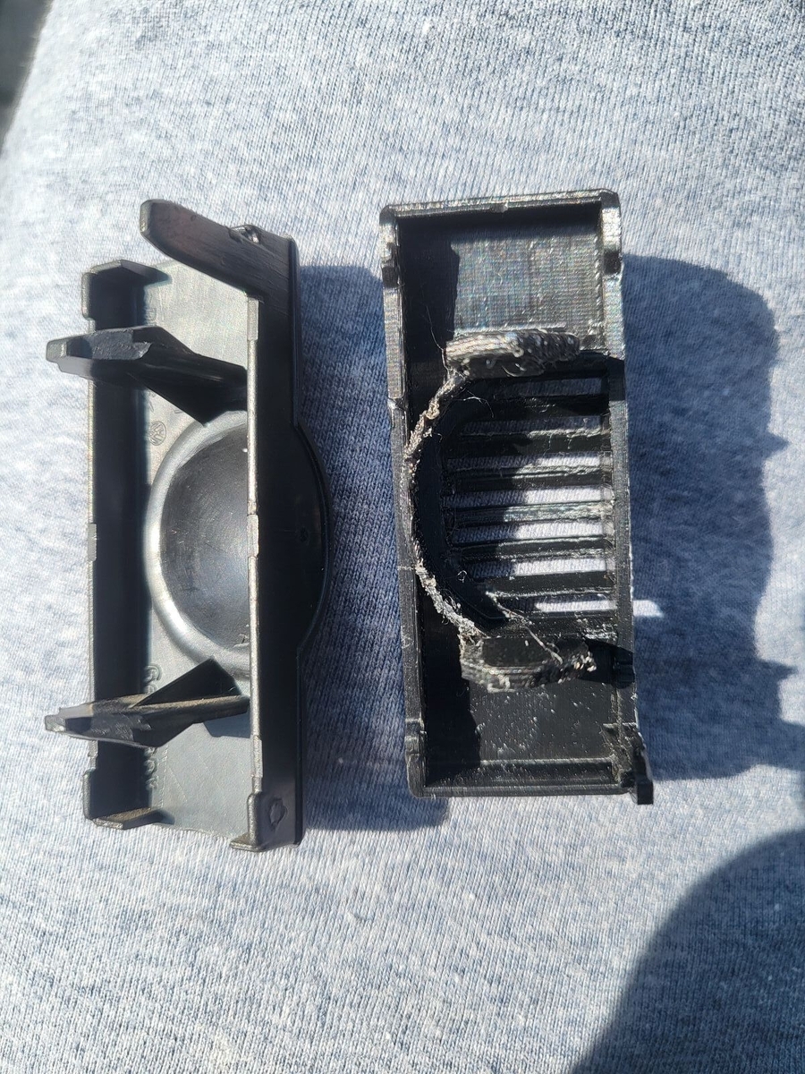

    • 28. August 2024
    • #67
    Das Teil passt, wenn auch der Stift auf der falschen Seite war.
    (unten rechts statt oben rechts)
    Der Kollege, der mir den gedruckt hat, ist noch neu im Geschäft. Er meint, mit anderem
    Material (ABS?) und Düse käme man wahrscheinlich näher an das Original ran.
    Kann mir Einer der 3D Druck Experten weiterhelfen? Die STL Datei könnte ich bekommen.

    Ich habe bei Prototypenteilen die Narbung mit Schleifpapier und Bügeleisen angepasst.
    Ist eigentlich simpel: Schleifpapier mit geeigneter Körnung rastet regelrecht in die Narbung vorhandener Teile ein, da bitte NICHT reiben. Dann auflegen (ggf. passend ausschneiden) auf das zu narbende Teil und mit dem Bügeleisen erwärmen. Tipp für klebrige Kunststoffmaterialien: Schweißspritzerspray auf das Schleifpapier sprühen, damit das Papier nicht hängen bleibt.
    Bei sorgfältiger Arbeitsweise ist ein solches Teil von einem werkzeugfallenden Serienteil nicht zu unterscheiden.
    Alles anzeigen
    Besser ist es mit einem Material zu drucken was schon von Haus aus näher an die Oberflächenstruktur des Originals heran kommt. In Deinem Fall wäre ein Kunststoff mit Kohlefaser oder Glasfaser am besten geeignet, ABS-GF oder PA6-CF z.B. Den Farbton der umgebenden Blenden wird man leider niemals genau treffen...
