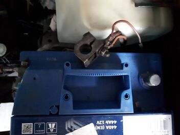

Aber erste Frage: die Batterie war ja abgeklemmt. Plus ist noch dran, nur Minus muss wieder drangetüdelt werden (ich habe den Merksatz der Plus-Minus-Reihenfolge gelernt). Ich würde mich mal trauen, aber - kann man sich da irgendwie mit vertun, also was verdrehen? Einen Schlag holen? Ach ja, diese blaue Abdeckkappe über Minus ist weg, muss die dasein?

Den fehlenden Deckel sollte Dir der TÜV um die Ohren hauen, wobei meine ich der nur über + Pflicht ist.
Ich würde das Kabel drauf stecken und gut. Vernünftig festschrauben - also nicht dass sich alles verbiegt aber eben richtig gut fest.

Die polabdeckung muss nur über dem Pluspol sein. Sollte die fehlen ist es ein geringer Mangel. Also nicht so wild.
Keine Sorge, von 12 Volt holst du dir keinen Schlag. Erschreck dich nicht beim draufstecken der Polklemme! Das kann ein bissel Funken.
Ich hasse das wenn es funkt beim drauf stecken. Aber passieren tut da nix. Solange du beide Batterie Pole nicht verbindest. 😁

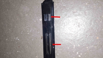

Bei den Haltern der Nummern ist die untere Leiste geclipst. u. evtl seitlich etwas reingeschoben.
1. Diese Leiste mit einem Schraubendreher von der Mitte aus lösen..
Das Schild von unten reinschieben, Leiste einclipsen fertig Bild 1 , 2
2. Es gibt auch Varianten bei denen die Schilder eingeschoben werden und unten mit eingeschobenen Haltern gehalten werden. Die Dinger befinden sich auf den Schildhalter und müssen zuerst ausgedrückt werden.
Vielen Dank Hermann, das hilft mir weiter diese Halter irgendwie zu verstehen. Vier Autos und an jedem ist eine andere Art davon verbaut. Das treibt mich echt in den Wahnsinn.
