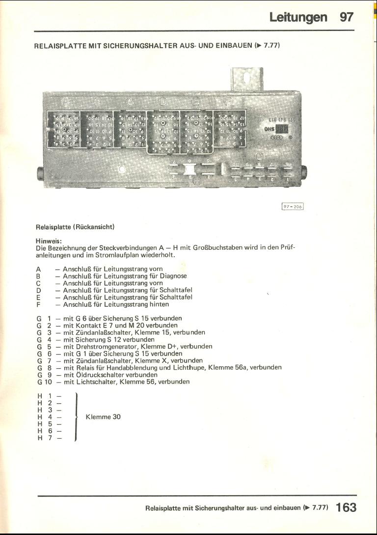

Moin.
Danke fürs raussuchen der Leitfäden.
Jetzt hab ich auf jeden Fall genug Lesestoff. Jetzt brauch ich nur noch genügend Zeit und dann läuft der Karren wieder.
Mittlerweile kenn ich die wichtigsten Kabelfarben und Steckerpins schon auswendig. Wenn man dann irgendwann weiß wie inder ZE was miteinander verbunden ist, ist das ein Kinderspiel.
Gruss Hendrik
das geht doch aus den Stromlaufplänen hervor
Danke schinmal fürs angleichen der Kabelfarben, damit machst du es mir nicht unbedingt leichter.
