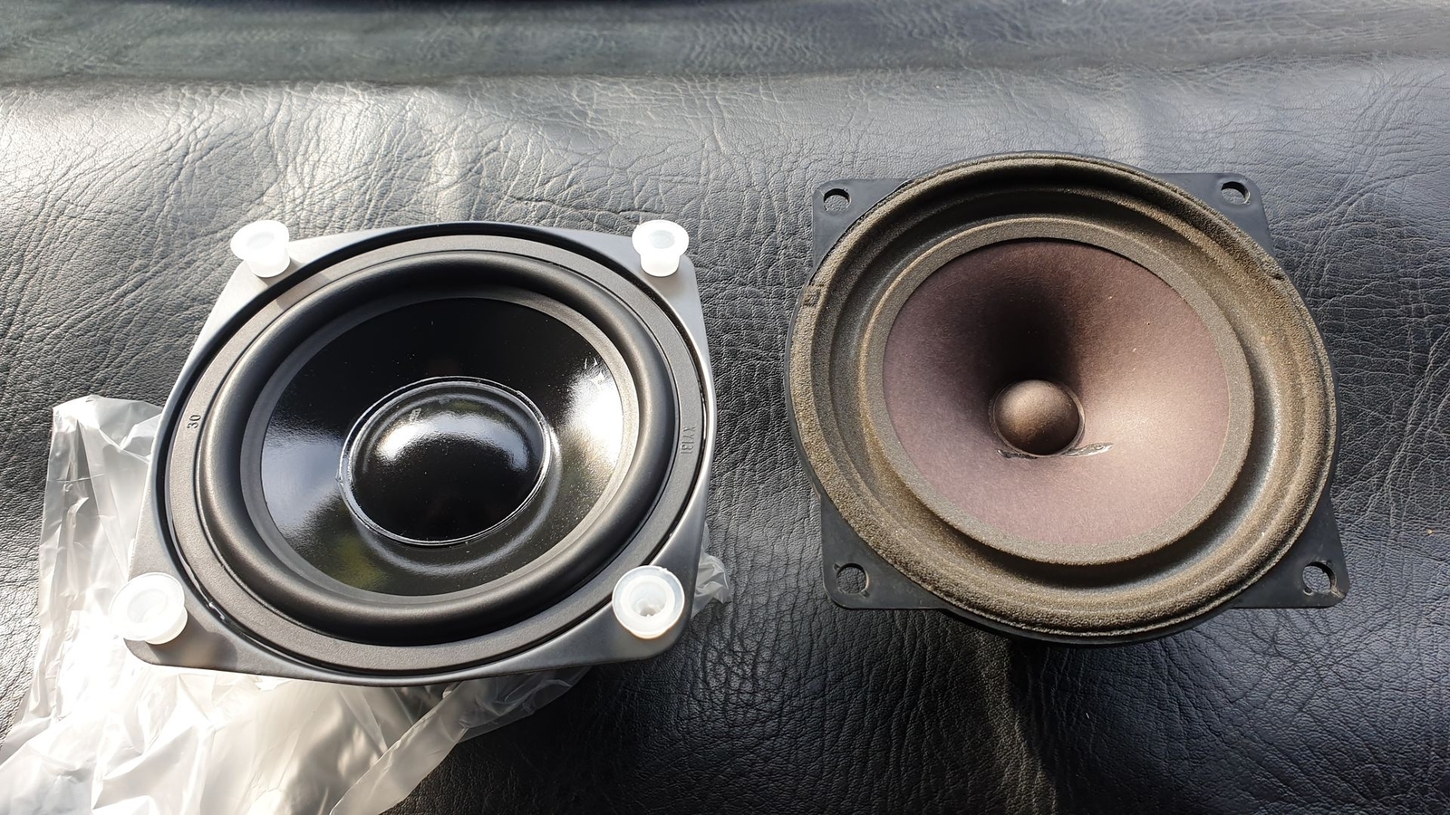

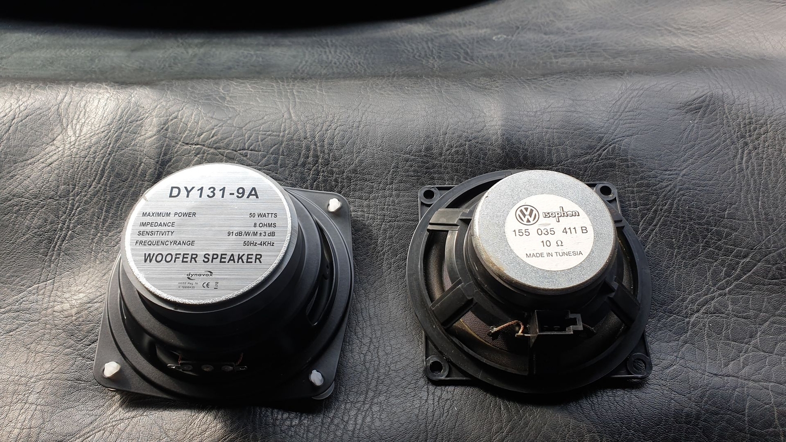

    Die Subs habe ich schon länger rumliegen; aber leider nie getestet. Hab sie jetzt mal geöffnet und saubergemacht; die Platinen sehen gut aus, sollte funktionieren. Werde sie aber bis zum Soundcheck mal nicht verkleben; bin eh noch am Überlegen mit welchen Kleber (soll man wirklich Silikon nehmen? :/ ).
    Das Gamma 3 im Genesisdesign habe ich auch vom ehemaligen Forumskollegen BigO aus dem alten Forum bekommen (das originale habe ich 2000 weggeworfen weil es keiner haben wollte und ich nie gedacht hätte dass ich es jemals wieder brauchen könnte ;( ).
    Die Halter habe ich gebraucht bekommen, entrostet und pulverbeschichten lassen.

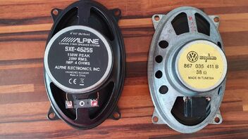

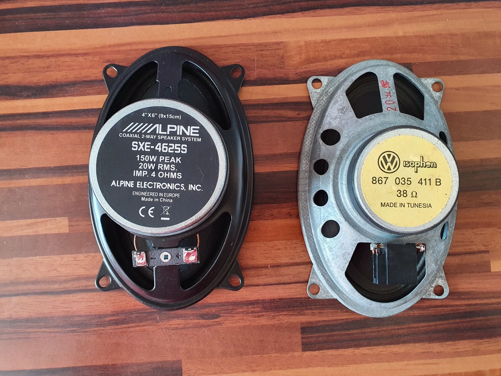

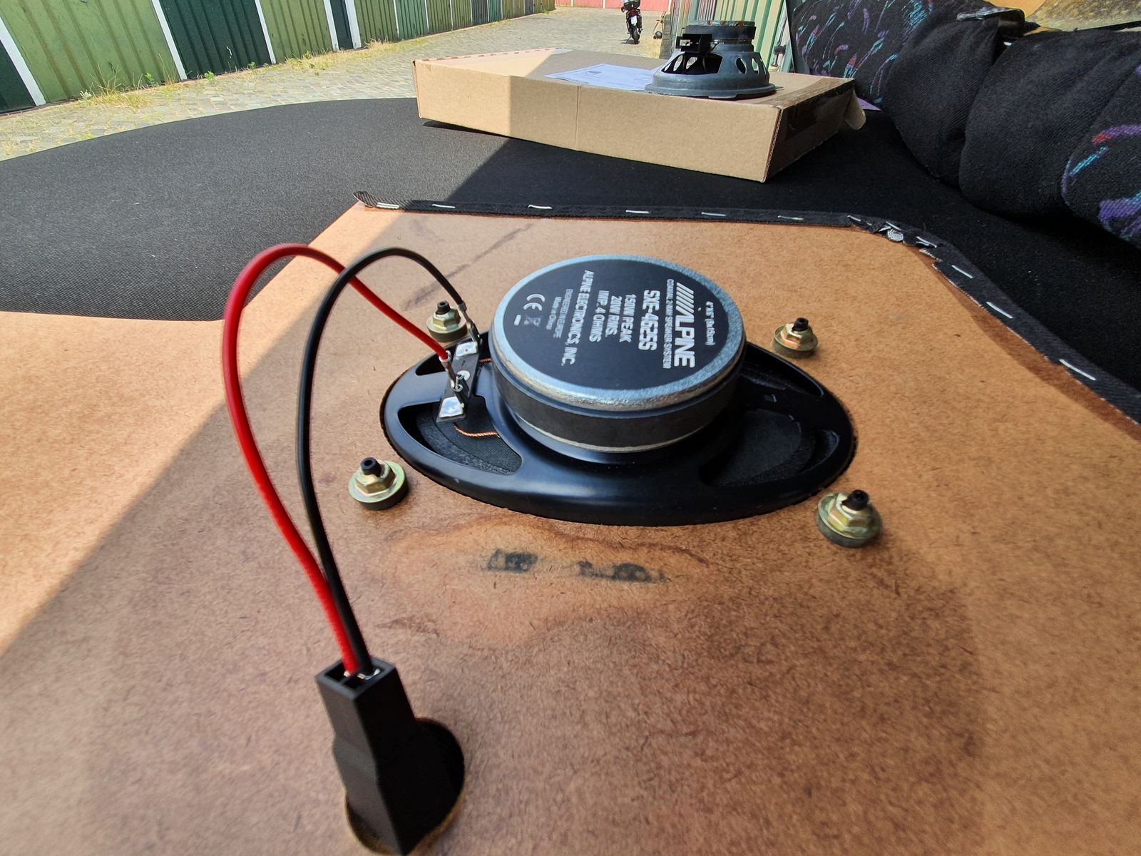

    Schau bei den Woofern das die Litzen noch intakt sind bzw tausche die wenn nicht schon getan aus. Die sind zu 99% für den Ausfall der Woofer zuständig. Nach der langen Zeit gammeln die einfach ab.
    Für die hinteren Lautsprecher habe ich als Ersatz welche von Alpine genommen. Die originalen sind ja nun auch schon gut 30 Jahre alt.
    Und vorn habe ich die Originalen gegen welche von Dynavox getauscht.

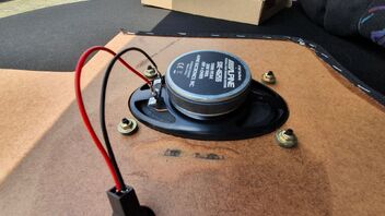

    Mich würde mal generell interssieren, wo die hinteren Boxen verbaut sind und wieviel Platz an diesem Einbauort vorhanden ist?? Vielleicht ein Foto wäre Klasse.
    Grüße Matthias

    Da unter der Kurbel sitz der Lautsprecher drin. Natürlich in der Pappe.

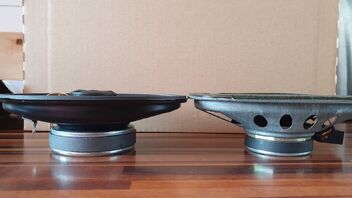

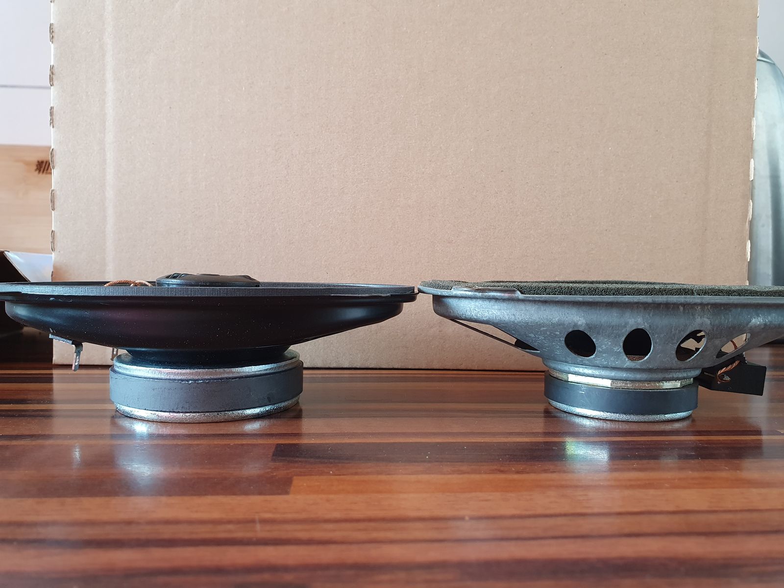

    Zitat von BavariaBlue
    ...und wieviel Platz an diesem Einbauort vorhanden ist?? V
    Also viel geht da nicht. Die originalen sind so 44mm tief...

    Ich denke Soundtechnisch kannst du die Dinger getrost vergessen; zumindest das was ich bisher drinnen hatte war so gut wie nichts, und ich hatte den Fader immer ganz nach vorne.
    Ich wollte jetzt im Zuge der Restaurierung des Soundsystems mal die von mac audio ausprobieren (915-2), die sollten da noch reingehen. Is aber eher aus Gründen der Vollständigkeit, als dass ich mir das Mega Sounderlebnis erwarte ^^
