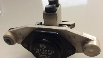

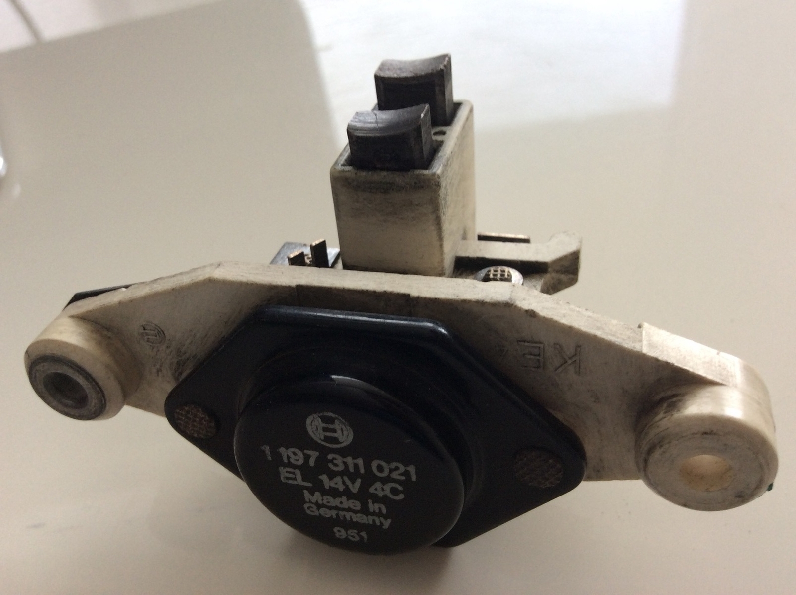

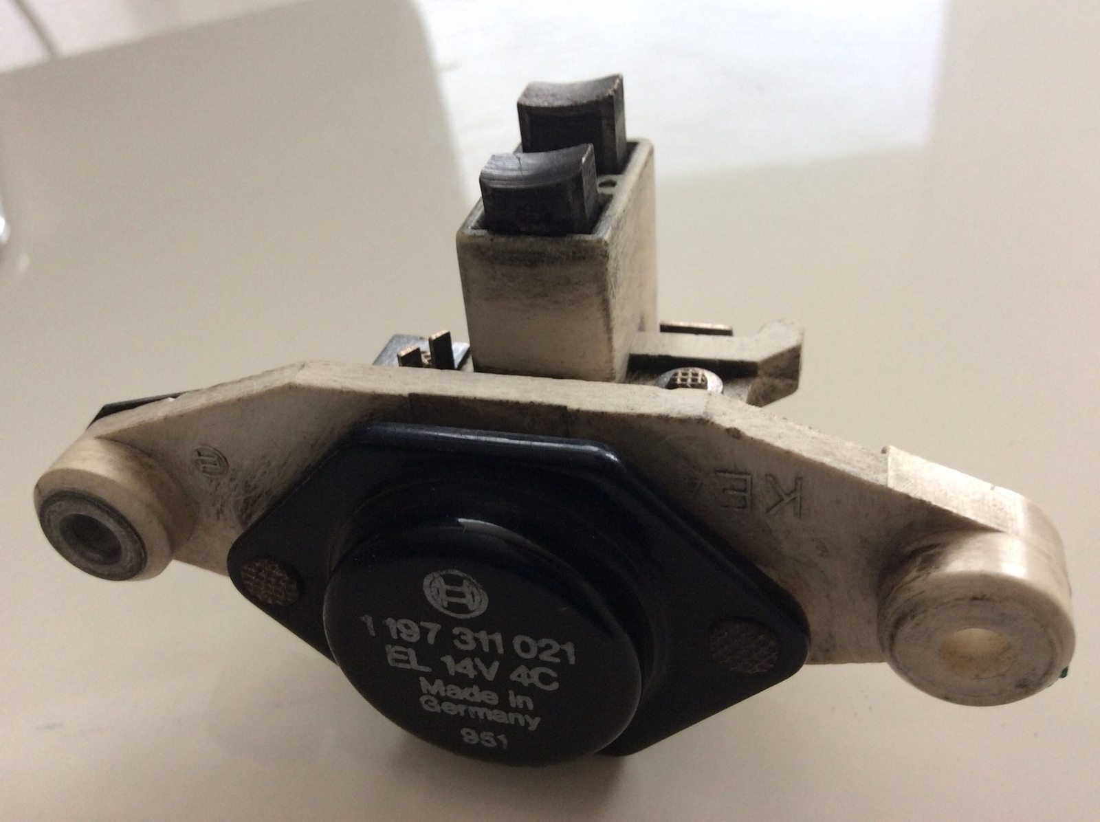

Hallo zusammen,kann mir Jemand eine Bezugsquelle nennen? ![]()
SchleifKohlen Lima
das Teil wird komplett mit Spannungsregler getauscht. Kostet auch nur 10-20Euro.
Hier ein Beispiel
FEBI LICHTMASCHINENREGLER FÜR VW GOLF 1 2 ILTIS 183 1.7 JETTA 1 2 BJ 78-91 | eBayEntdecken Sie FEBI LICHTMASCHINENREGLER FÜR VW GOLF 1 2 ILTIS 183 1.7 JETTA 1 2 BJ 78-91 in der großen Auswahl bei eBay. Kostenlose Lieferung für viele Artikel!www.ebay.deMfG

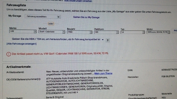

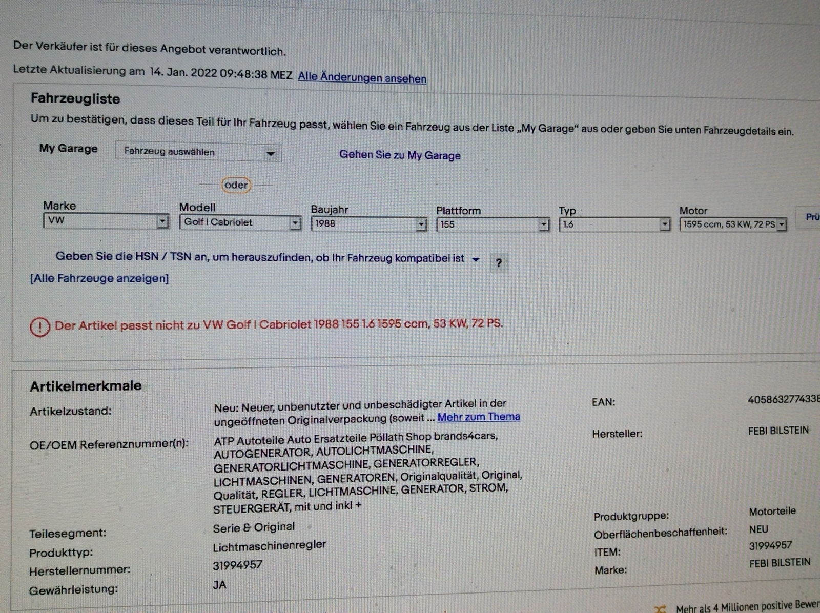

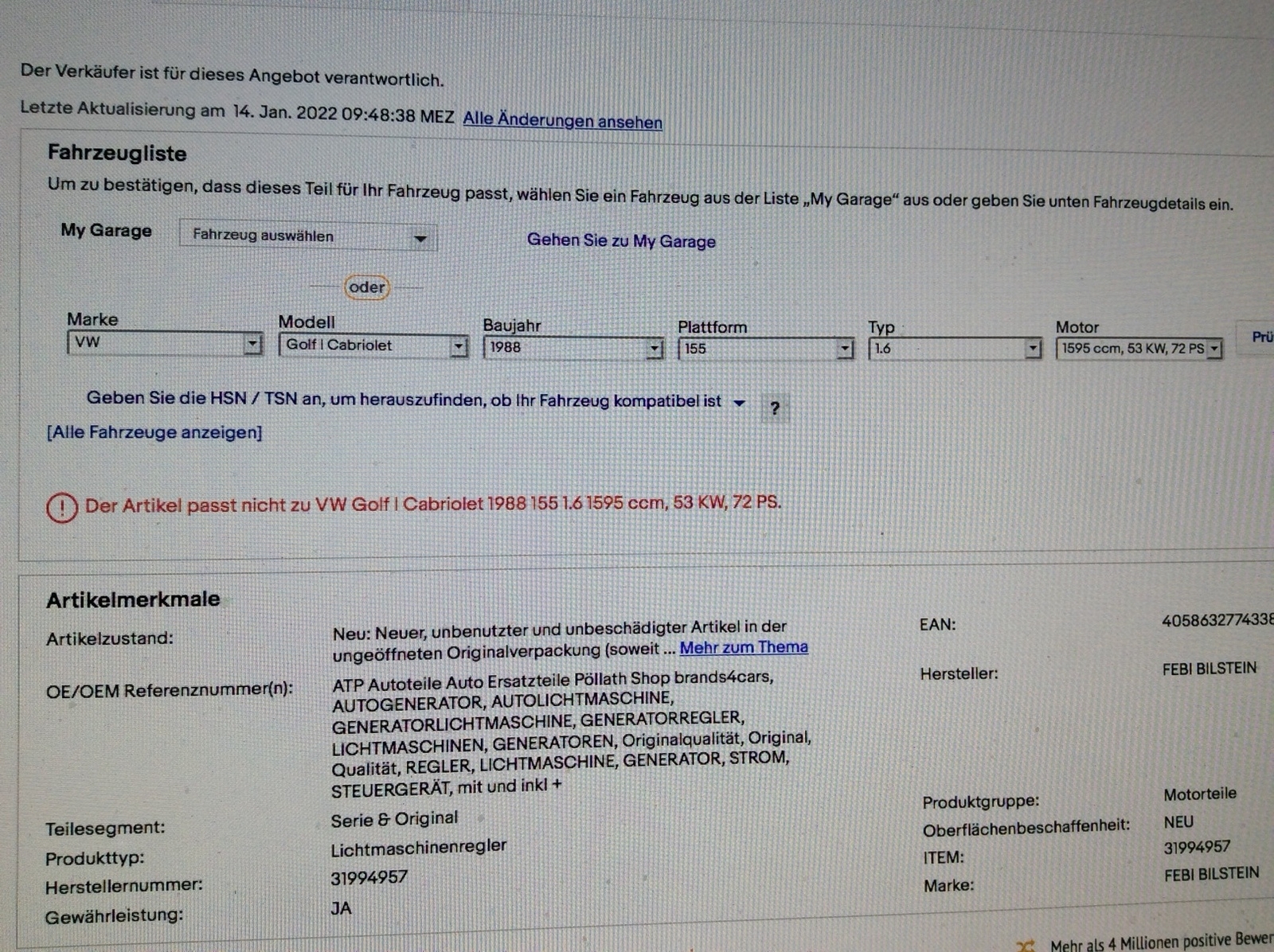

Danke erstmal für die Info,aber Febi schreibt er passt nicht, mein Regler hat 14V der Febi
regelt 14,5 V,nich datte Batterie am kochen iss
das passt trotzdem.
Servus
wenn Du es gut meinst kaufst du sogar den 14.8V Regler aus dem Limashop
der
liefert immerhin 14.5 worüber sich heute nur noch zu kaufende CaCa Batterien mit einem etwas längerem Leben freuen.
Fährt in unsrer 90 A Lima seit Jahren im T3 und Cabby
Prima
ich nehme Dich beim Wort,sonst
oder auch den Regler von Beru
Lichtmaschinenregler BERU by DRiV GER002 für VW FIAT BMW AUDI 17 POLO GOLF 86C 1 | eBayEntdecken Sie Lichtmaschinenregler BERU by DRiV GER002 für VW FIAT BMW AUDI 17 POLO GOLF 86C 1 in der großen Auswahl bei eBay. Kostenlose Lieferung für viele…www.ebay.de -
Danke,habe vorhin den Febi bestellt

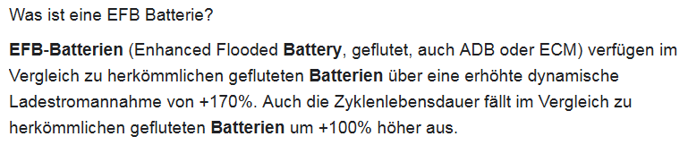

und als nächste BAtterie nimmste ne EFB , die freut sich auch darüber und ist zyklenfester.....
Habe vor 2Jahren ne Varta gekauft,weiß nich ob das ne EFB war
Steht in der Regel drauf....
Eine EFB erkennt man am Aufdruck ..... und Preis! Es ist die billig Mogelmehrpreispackung
bisserle dickere Platten und 25% Mehrpreis. Ob es wirklich im Oldie mit Unterladung laenger haelt? Alles 6 Jahre neu EU nicht China Batterie, lieber eine max grosse, feddich
Habe gerade bei Varta nach gelesen bevor mir hier noch ,ein Kind in Bauch geredet wird.Für meine Möhre reicht die BleiSäure Batt. vollkommen aus ,alldieweil kaum ein erhöhter Bedarf Nichtvorhandener alecktr..-elektronischen Abnehmern ist.
Radio wird nicht benutzt ,wegen unverwechselbaren MotorSound, bei Regen &Nachts wird nicht gefahren,ebenso bei Nebel.
Und wegen der viel gelobte Nachhaltigkeit,deshalb steht das Teil vom1.11.-31.3.
In diesem Sinne,chut hoorn
Natürlich reicht so ein altes Bleifaß für unsere alten Kisten .... wurden ja auch damit geboren .
Eine EFB hat eben eine deutlich höhere Zyklenfestigkeit , (Lade-Entladevorgänge) und eine höhere Ladestromaufnahme , da sie für Start-Stop-Autos der ersten Gen. entwickelt wurden.
Gerade der letzte Punkt ist aber für wenig bewegte Fast-Oldtimer und auch Oldtimer ein nicht unwichtiger Punkt .
Aber EFB gibts auch erst ab 60AH aufwärts, wobei diese auch nicht größer sind als eine 45AH von 1990 ....

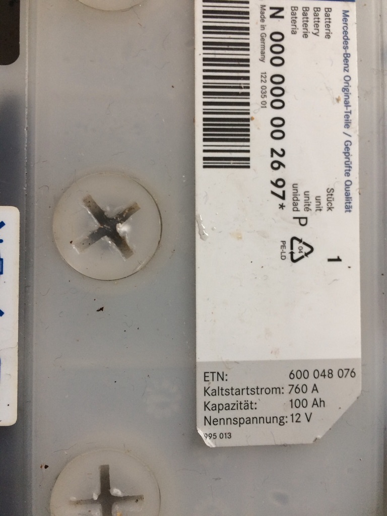

... naja 100Ah ... da steht er aber schief!
36Ah hatte auch mal gereicht
dass 100 dann 3x solange halten ist kein Wunder... solange bis halt nur noch 150A startpower rauskommen
Ich fahre 44Ah
