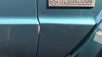

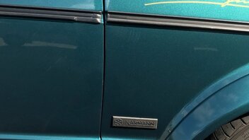

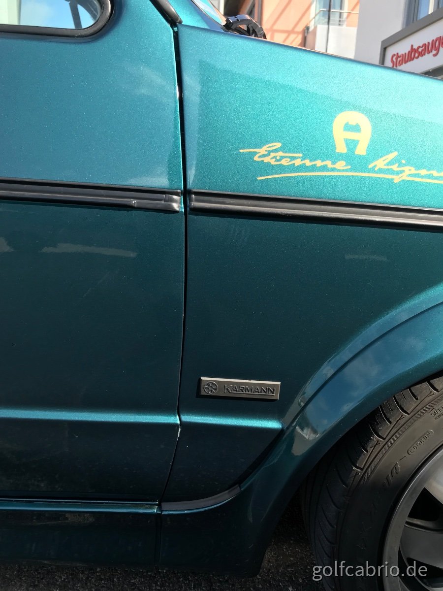

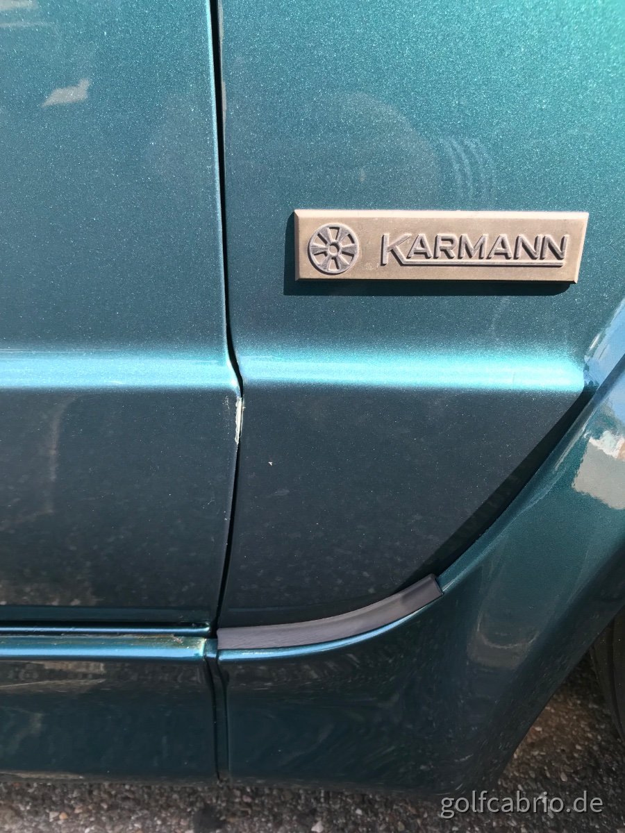

    Auf dem Foto kann man sehen das der Kotflügel zu hoch und unten zu weit nach innen sitzt.
  • Wobei bei dem Aigner gehe ich fast von einem Kotflügel aus dem Zubehör aus. So einen hatte ich auch mal und der war sehr mies einzustellen.
    Zum Schluss passte er so halbwegs aber schön war was anderes
