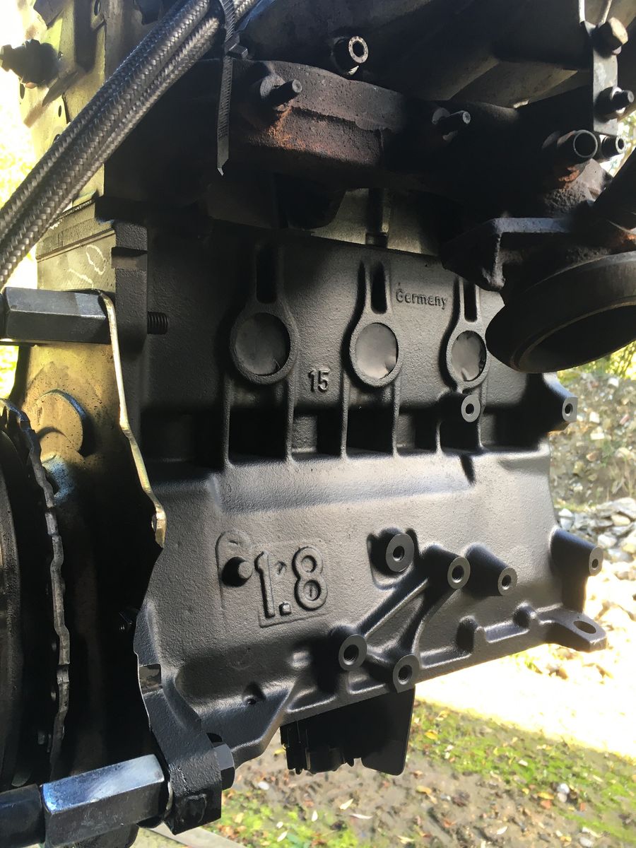

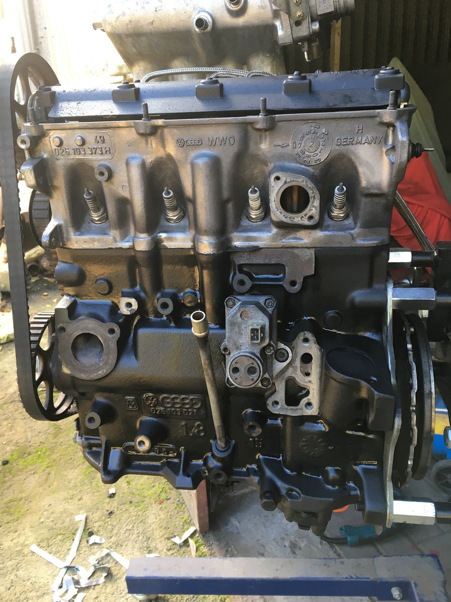

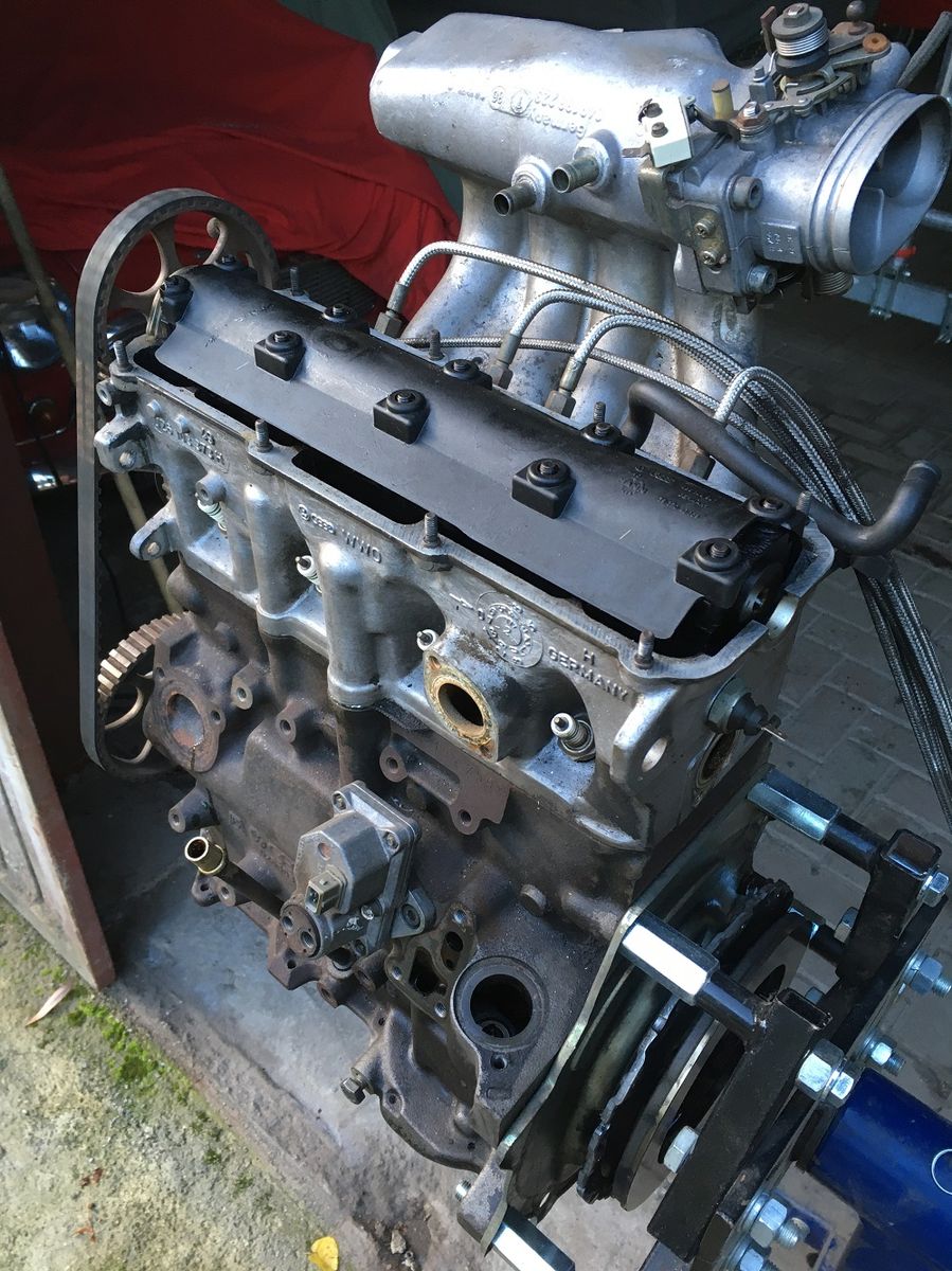

  • Mit kleinen Schritten ging's dann weiter am Motor.

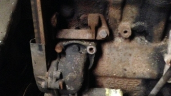

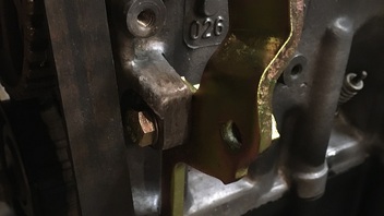

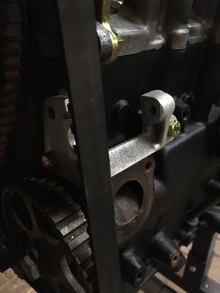

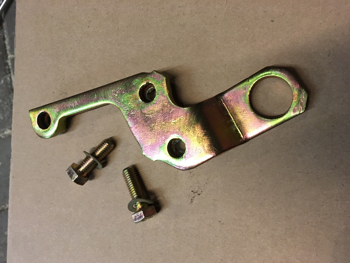

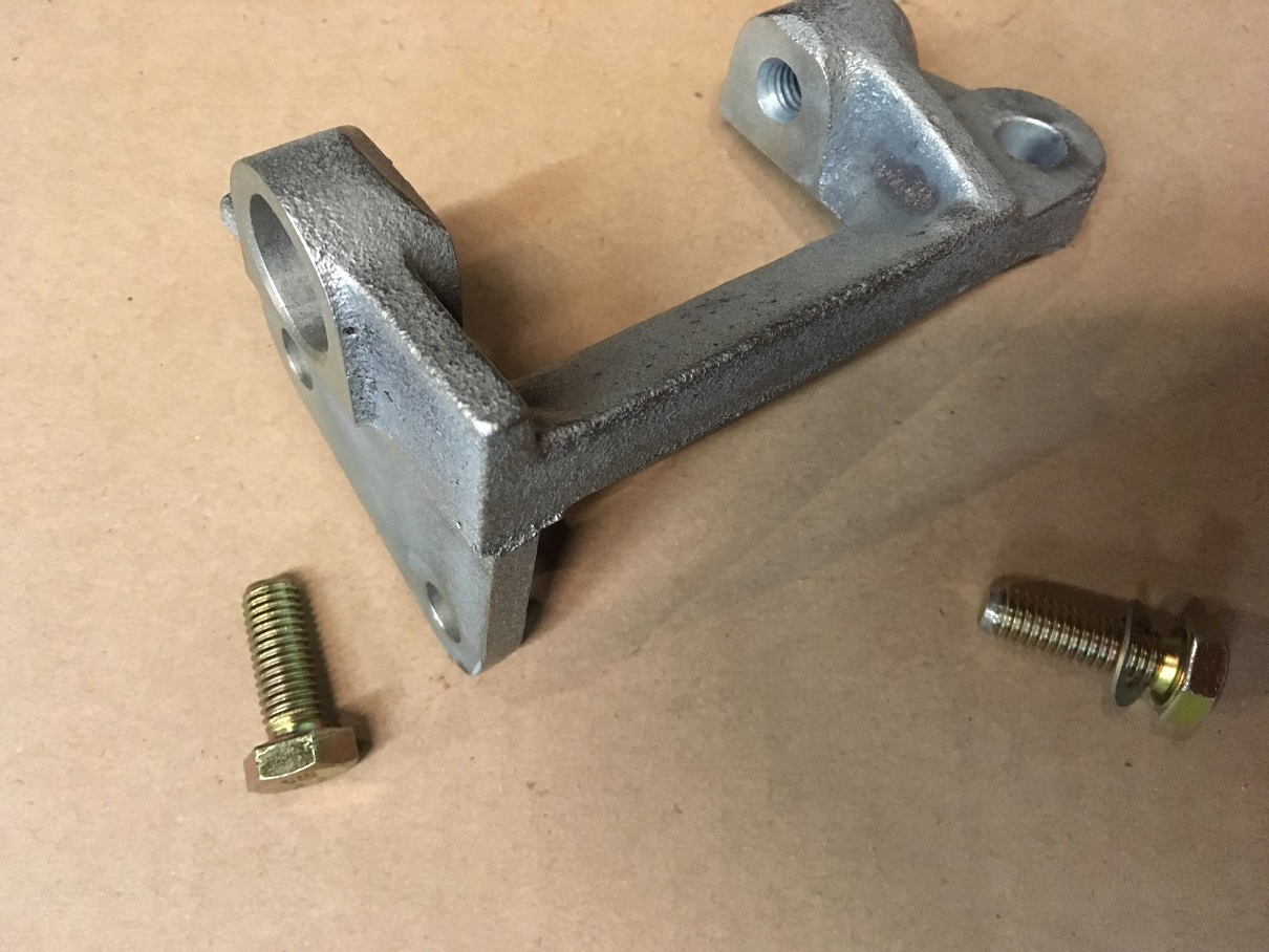

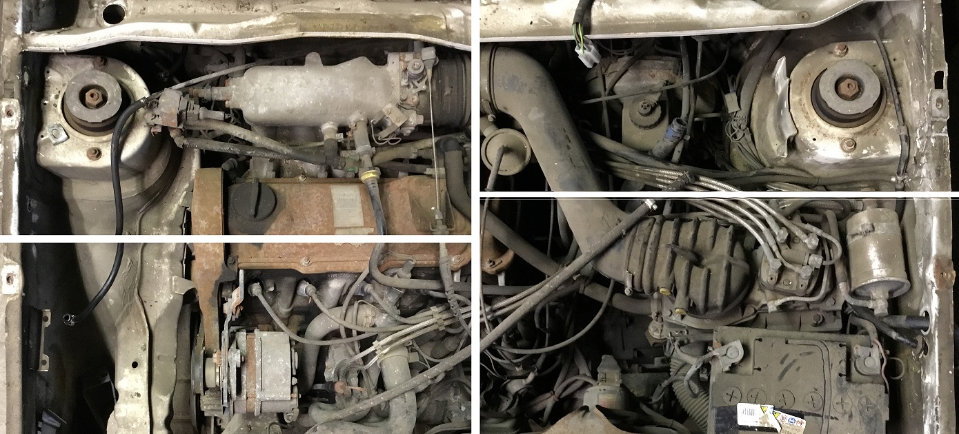

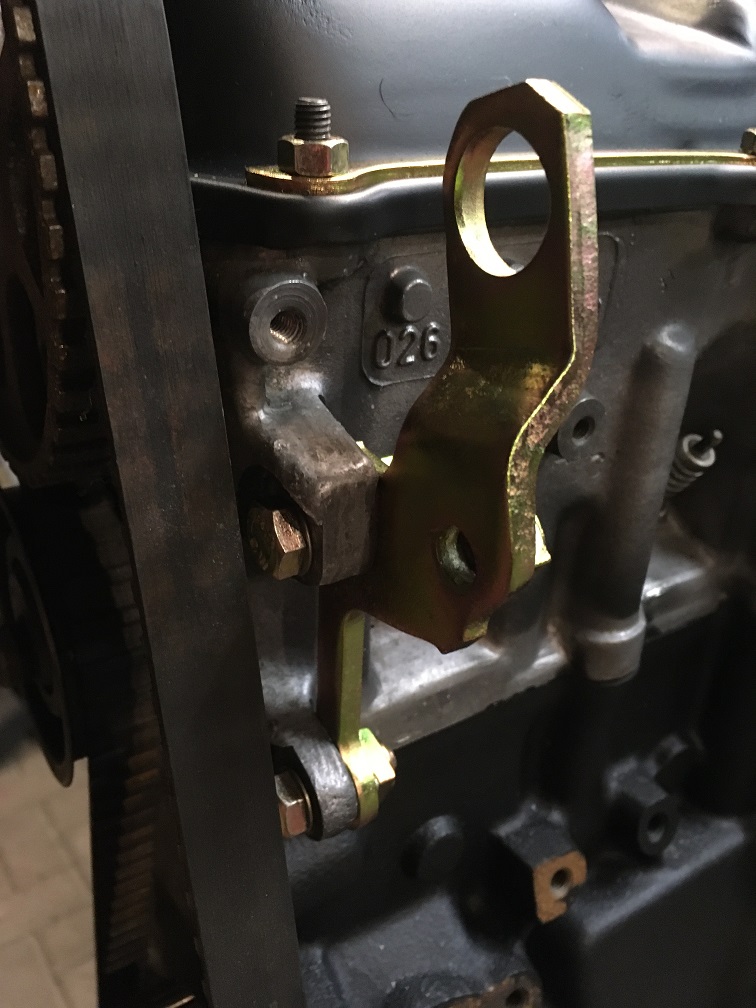

    Hier dann die überarbeiteten Halter für den Drehstromgenerator. Und ja, ich werde im folgenden dann auch noch öfters mal die ein oder anderen Teile und Schrauben lösen müssen, da die Einbaureihenfolge nicht immer ganz passt. Aber ich hatte die Teile entsprechend des Ersatzteilkataloges sortiert und hol die nach und nach raus zum Verbau.
    Und mal zum Vergleich wie die Ecke vorher aussah <X :

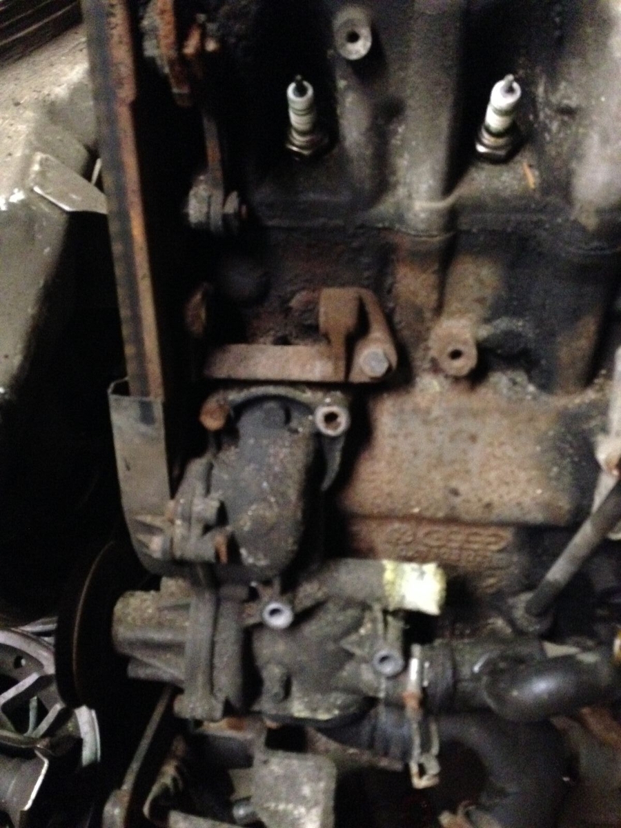

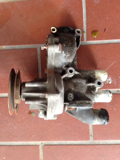

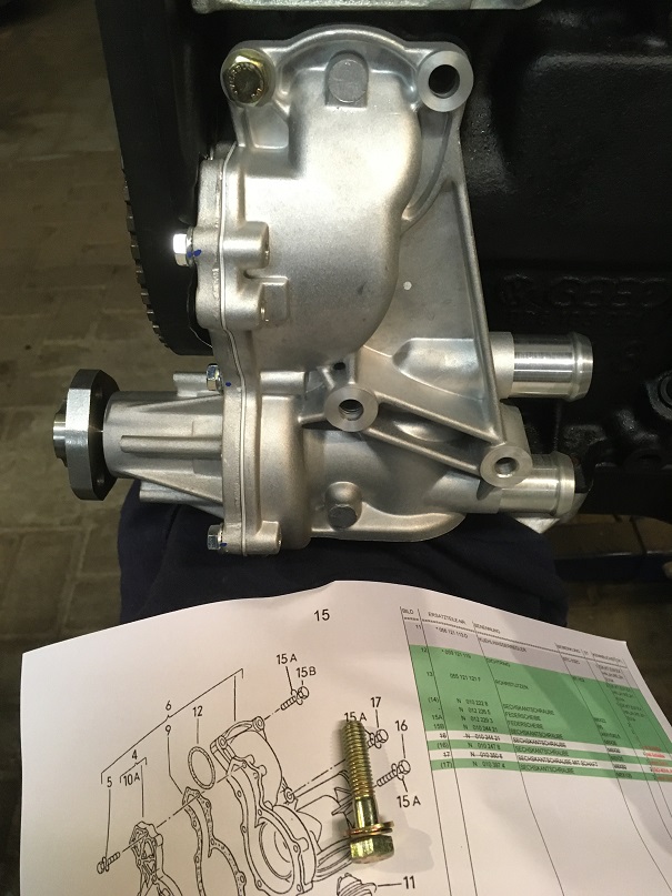

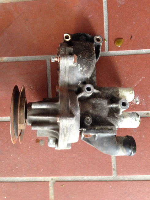

  • Hi,

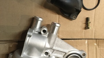

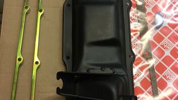

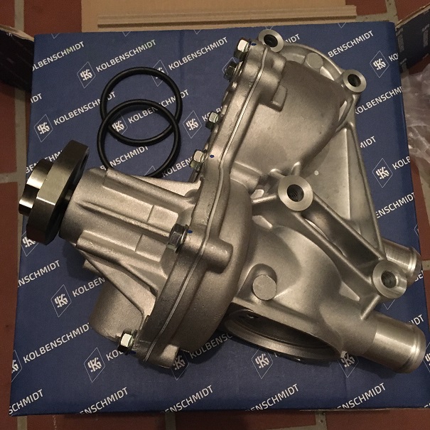

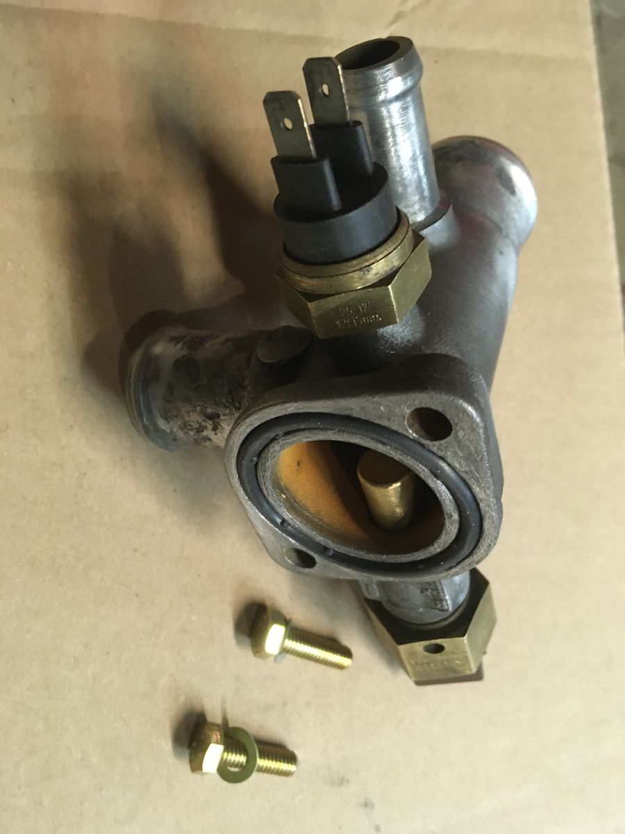

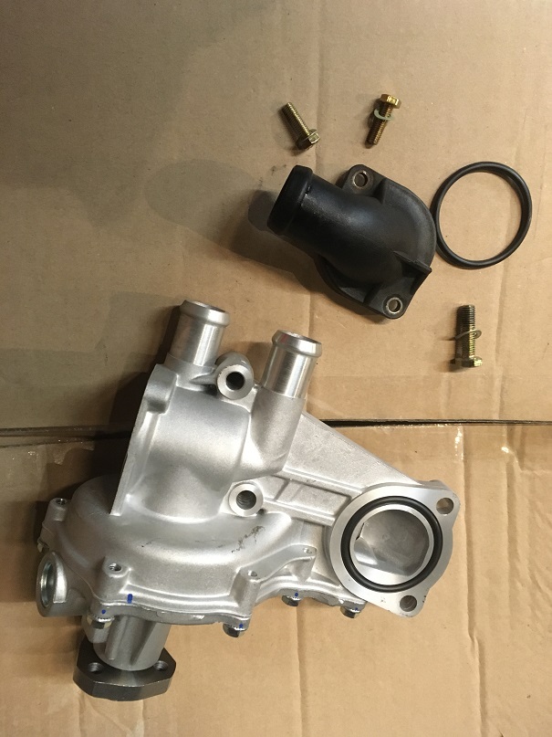

    wie ihr auf dem letzten Foto wahrscheinlich schon gesehen habt, ist auch die Wasserpumpe eine Baustelle, die ich angehen musste. War zwar allerdings alles dicht und hat ordentlich gearbeitet bis zum letzten Lauf des Motors, aber so wollt ich das Ding nicht wieder dran haben:
    Die relativ niedrigen Neupreise haben mich dann doch überzeugt, da nicht so viel Zeit zum Überarbeiten reinzuballern.
    Und die bestellte Wasserpumpe von Kolbenschmidt machte mir auch so einen sehr guten Eindruck von der Verarbeitung, so dass die dann sofort den Weg an ihren Platz machte. Allerdings erst einmal mit zum Teil kürzeren Schrauben, da das ganze Servopumpengeraffel erst später kam:
    Weiter geht's dann das nächste Mal mit Servopumpe und deren Spannvorrichtungsgedöns.
    Bis die Tage,
    Ingo
  • Feine kleine Dinge, sauber!
    Ich muß ja zugeben dass mich manche Neuteile im Motorraum bei mir stören. Die neue Wasserpumpe ist so auffällig gegenüber dem alten kram - weil da eben keine Grundrenovierung stattgefunden hat. Patina for-the-win ^^ .
    Du wirst sehen: von der neuen Wapu siehtst du nachher nix mehr, wenn die Servopumpe verbaut ist :)

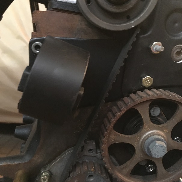

  • Nee,nee. Wird alles so gut es geht (und mir ausreichend) hübsch. Aber wie schon erwähnt, musste dann doch noch öfters mal die ein oder anderen Teile und Schrauben lösen weil ich manches vergessen habe bzw. die Montagereihenfolge halt nicht aus dem Effeff kenne. Vieles hier von mach ich zum ersten Mal ...

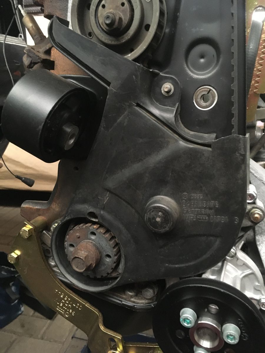

    So auch hier mal wieder. Den Zahnriemenschutz dann auch noch mal dazwischengesetzt 8):

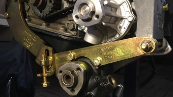

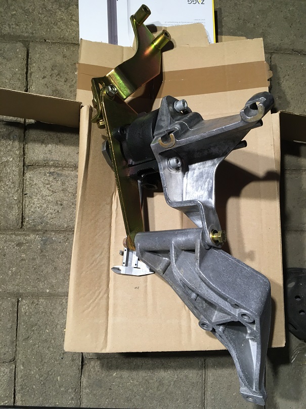

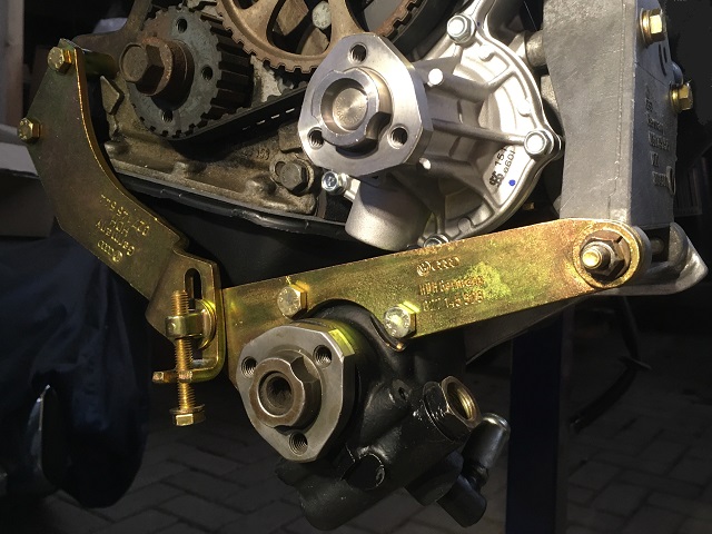

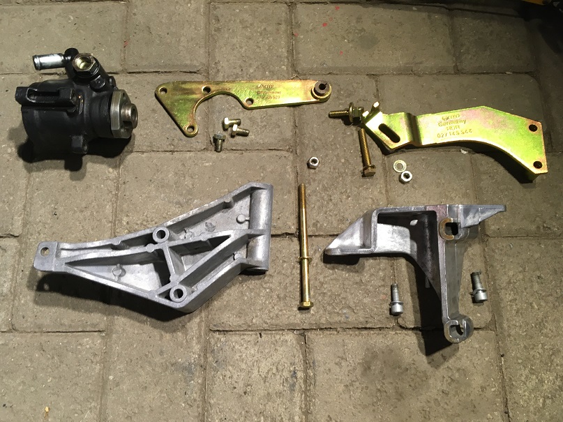

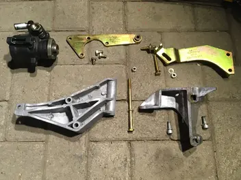

  • Moin,

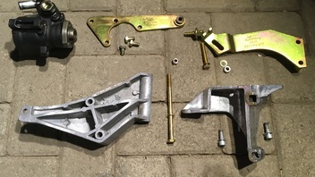

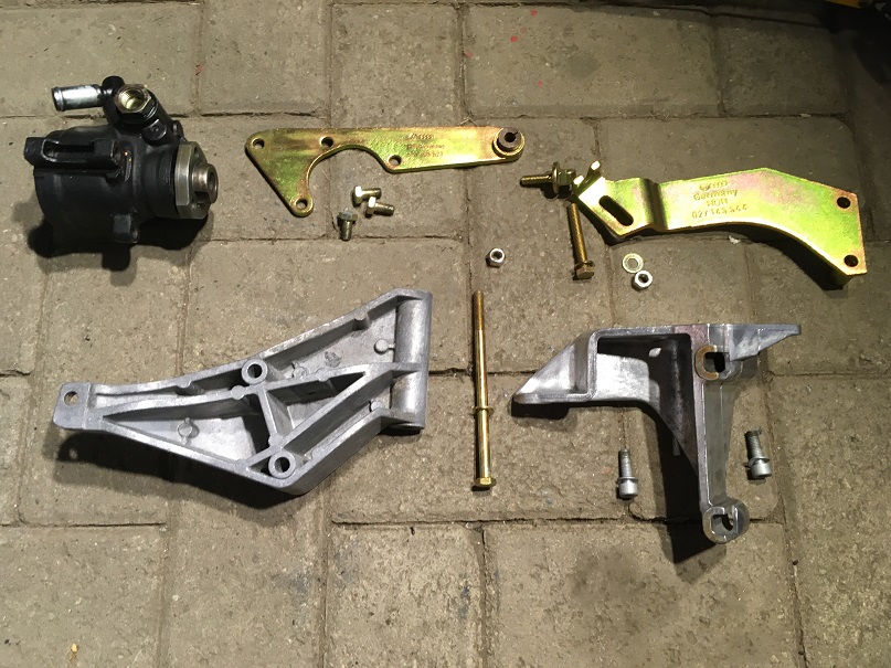

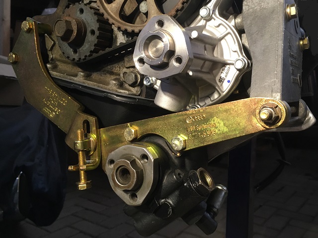

    hier hat das Schrauben mal so richtig Spaß gemacht: Servopumpe und deren Halte-/Spannvorrichtung.
    Alle Teile auch hier überarbeitet, gesäubert oder ersetzt:
    Dann alles mal zusammengesetzt...
    ... und am Motor montiert und alles mit 20Nm nach Rep.-Leitfaden verschraubt! Fertig 8)

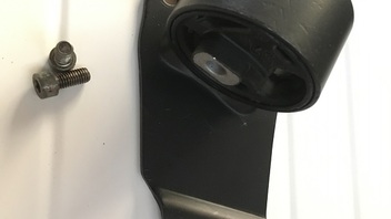

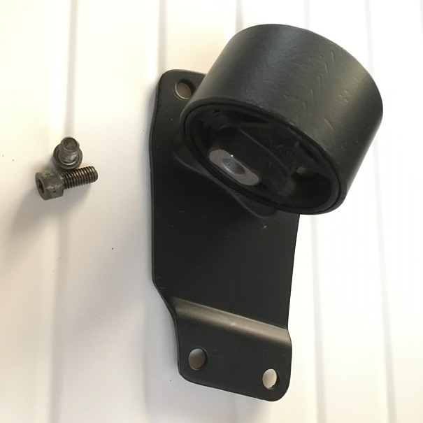

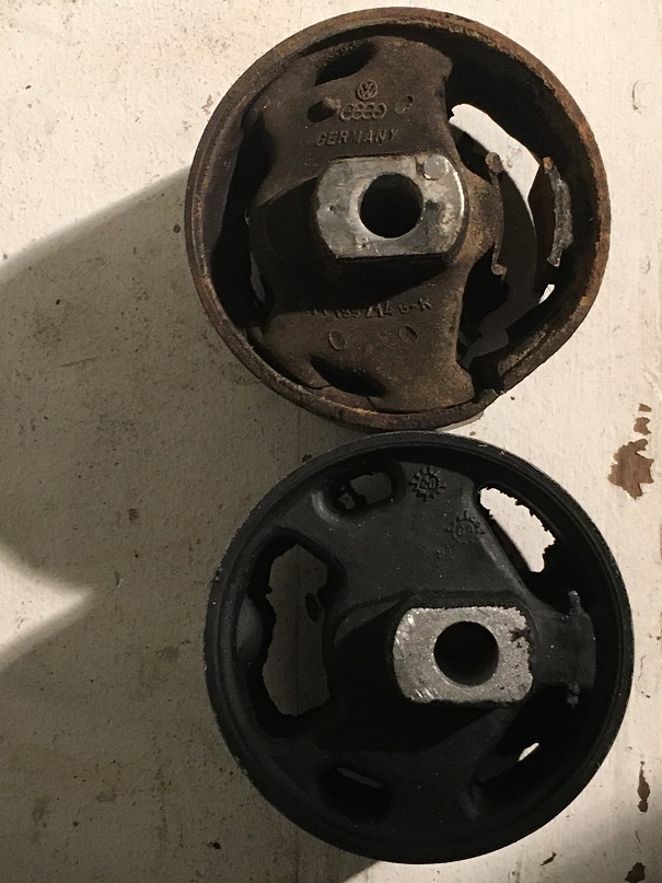

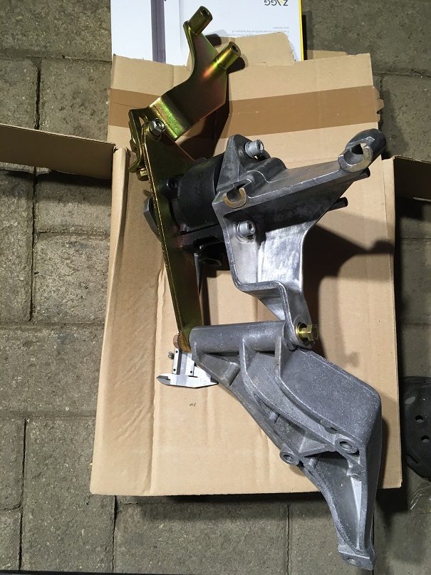

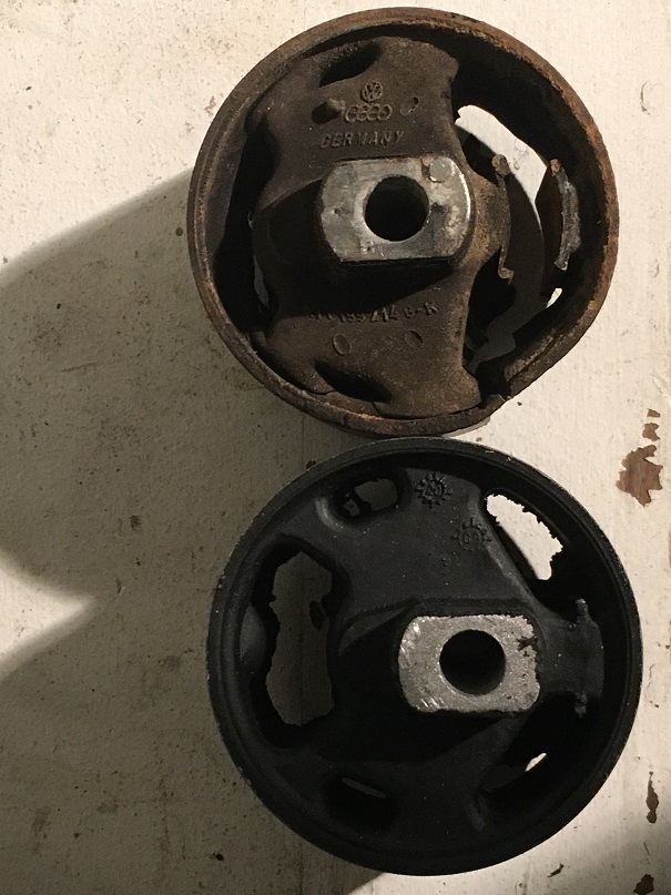

    So, Motorlager rechts. Schon öfters Thema gewesen hier im Forum. Und hab da auch fleißig mitgelesen. Aber ich hatte vorher schon ein Lager besorgt. Leider nicht das empfohlene... Naja, werde dann wohl noch den Tipp mit dem Sikaflex angehen.
    Das alte Lager habe ich wie im Wiki beschrieben entfernt. Den Lagerhalter gesäubert und neu lackiert.
    Den Einbau habe ich dann mit erhitztem Lagerhalter ( langsam auf ca. 100° erwärmt, sowieso gut wegen Thermolack) und eingefrorenem Lager und der 12 Tonnen Werkstattpresse eines befreundeten Oldtimerservices vollzogen. Flutschte nur so.
    Danke übrigens nochmal zwischendurch für all die Tipps hier aus dem Forum! Hätte mich an der ein oder anderen Stelle mächtig abgequält! Topp! Weiter so!
    Und dann stand dem Verbau nichts mehr im Wege:

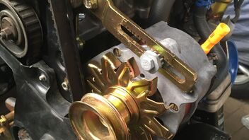

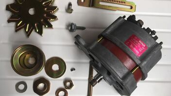

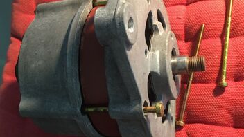

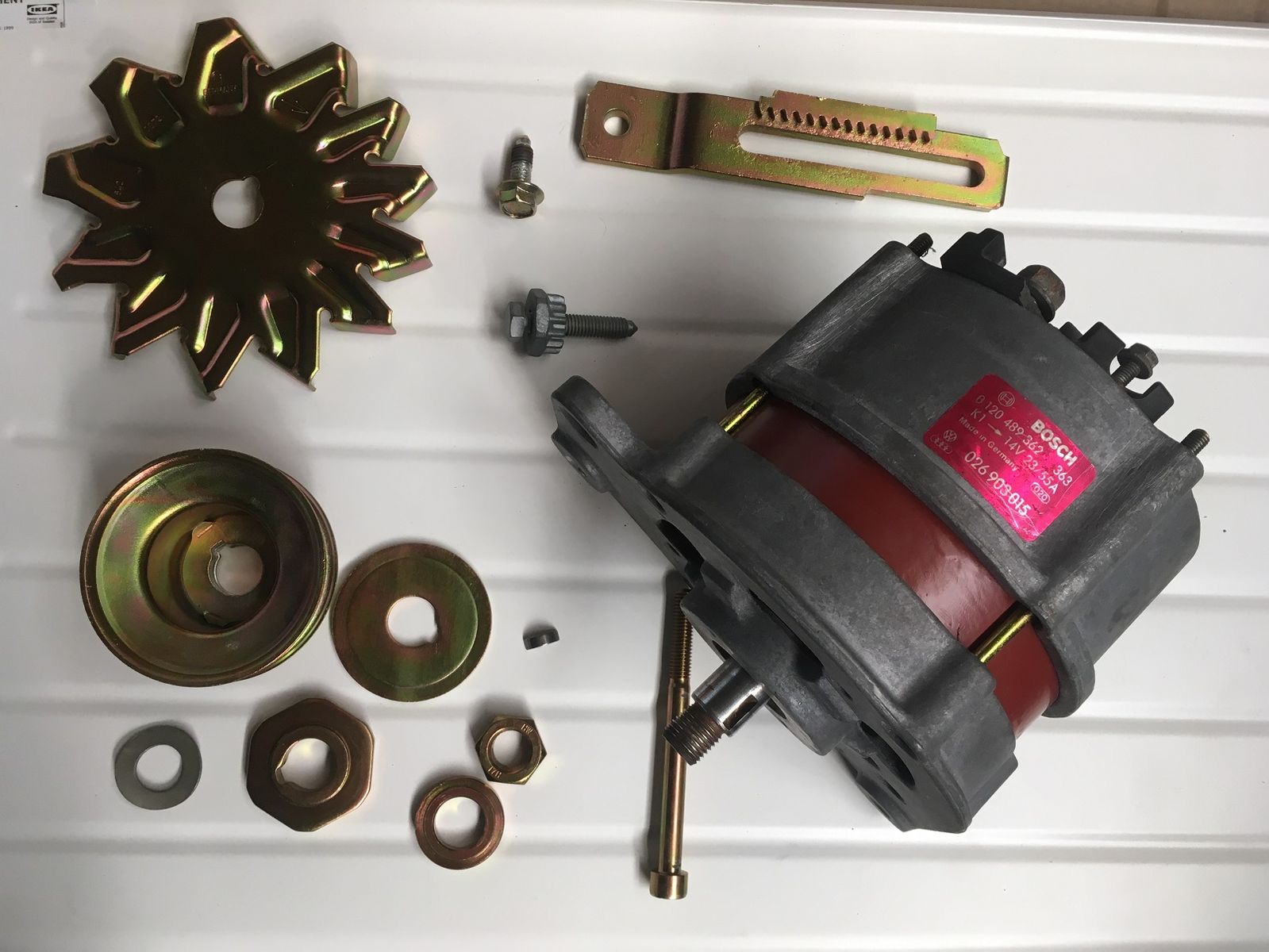

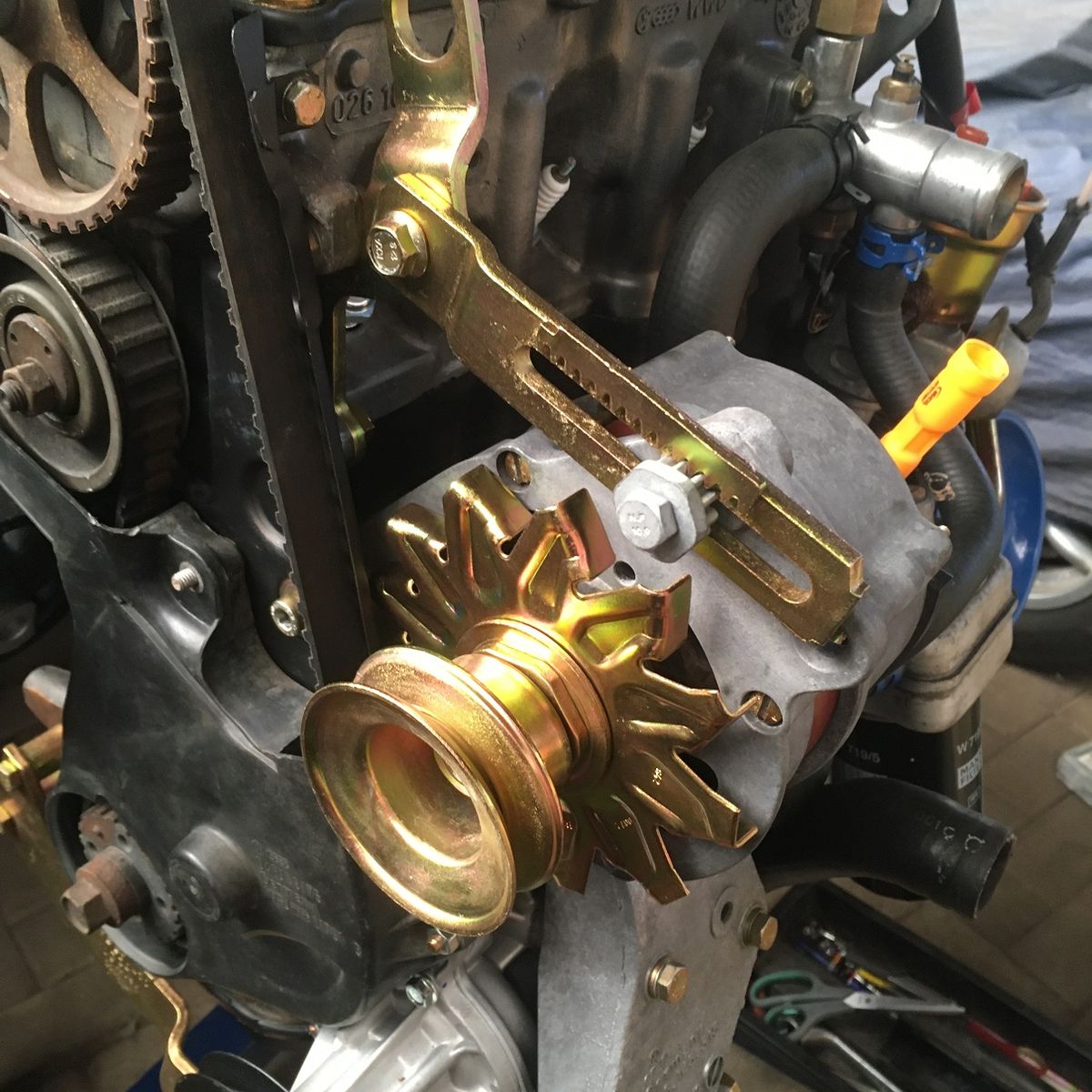

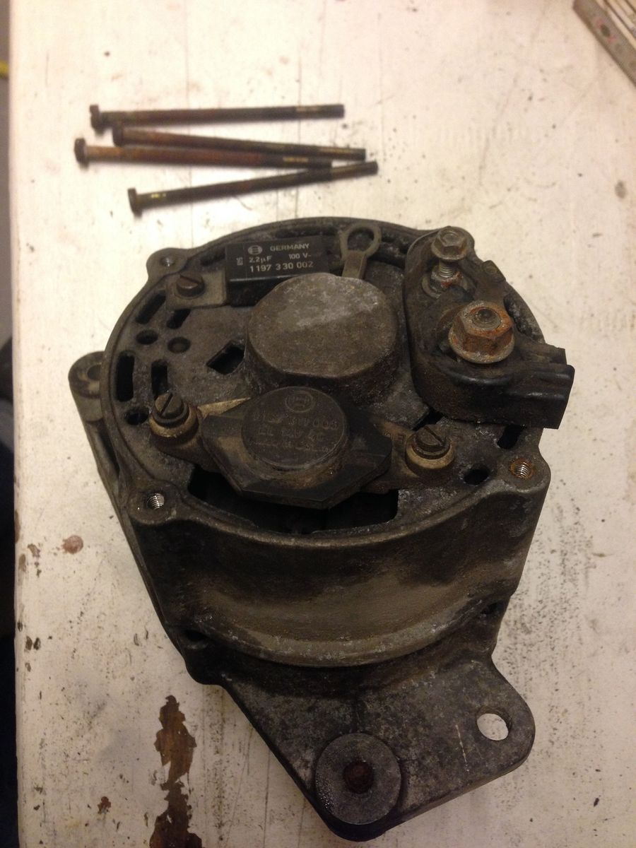

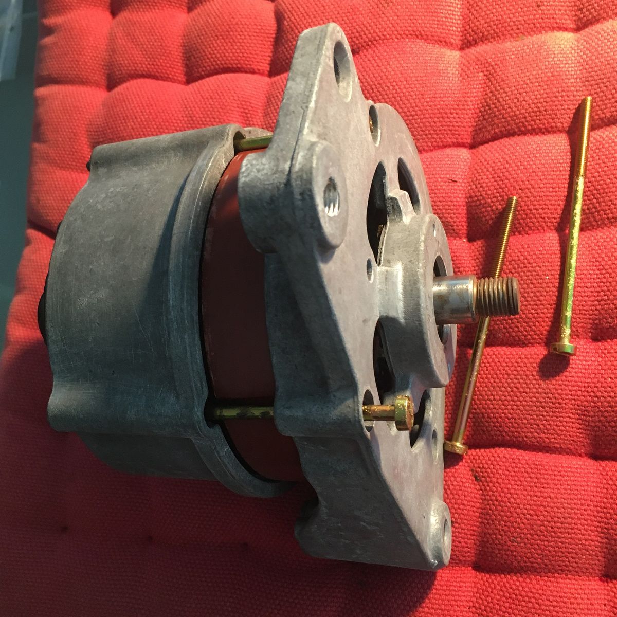

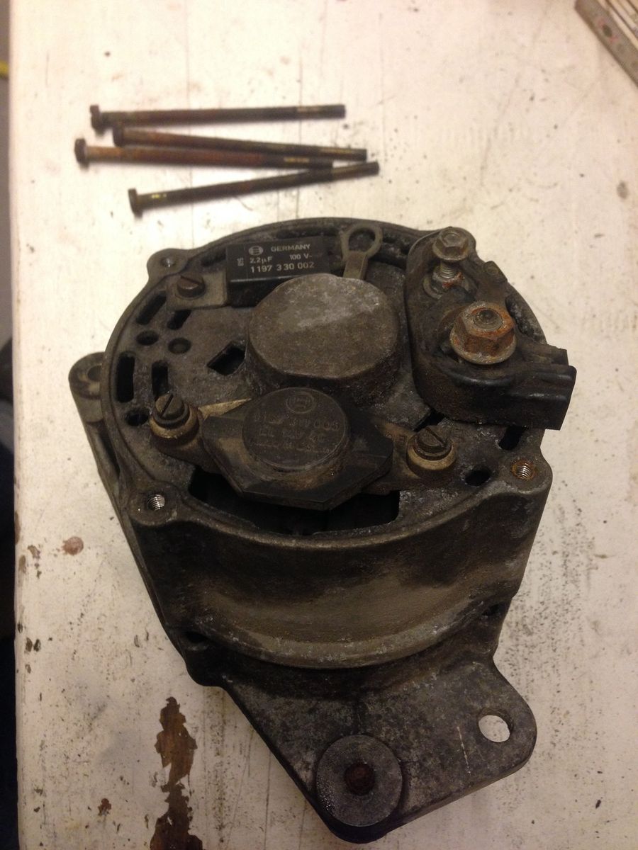

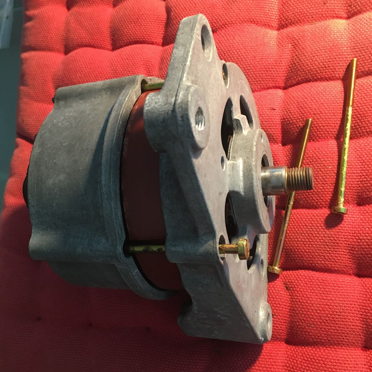

  • Hier ging's weiter mit dem Drehstromgenerator (oder lieber: Lima).
    Eigentlich lief ja alles und: never change a running system... Aber irgendwie wollte ich ja doch alles auch irgendwie durchchecken und auch wieder ansehnlich verbauen.

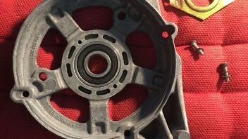

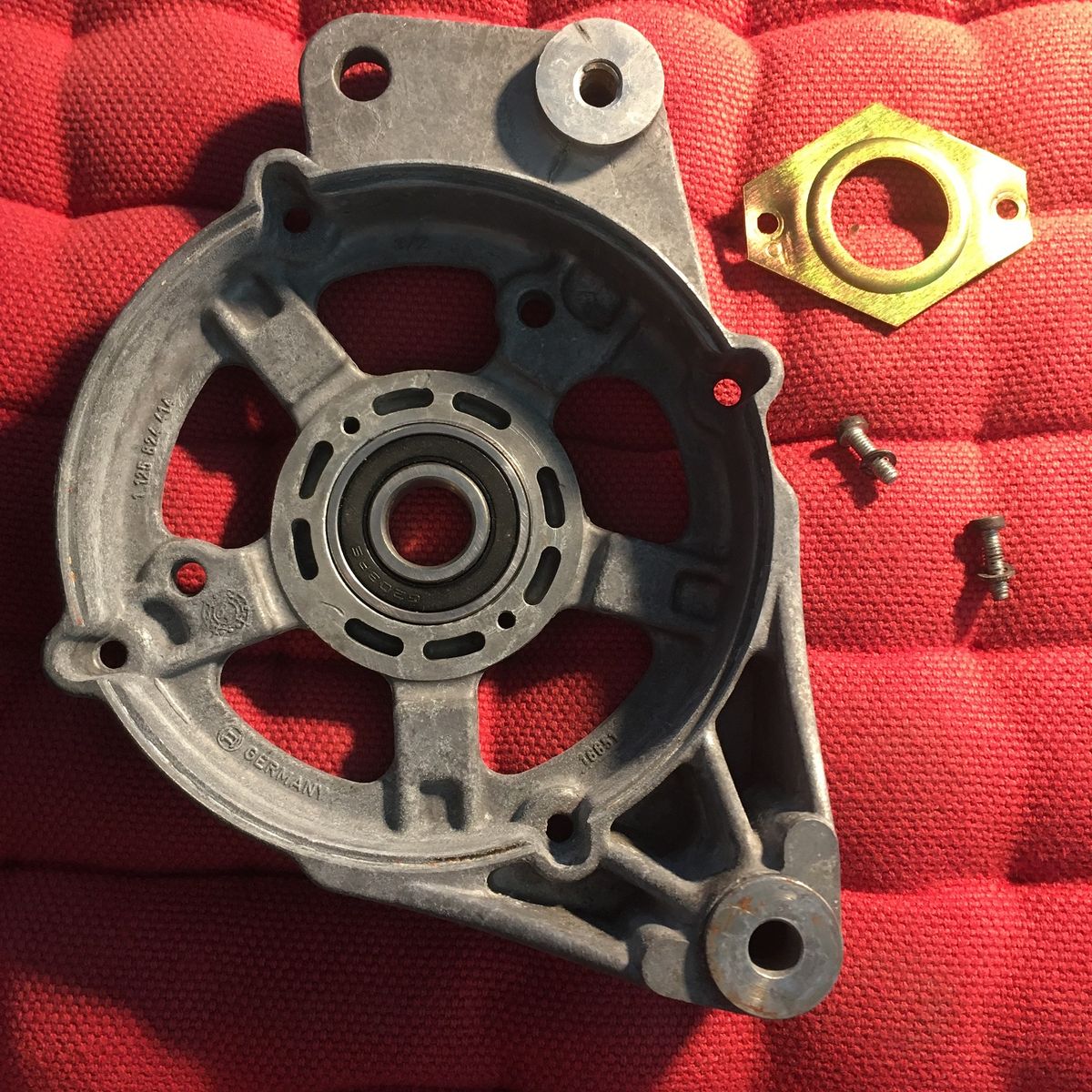

    Also: habe mich trotz aller Unkenntnis bis zu dem Zeitpunkt mit der Lima auseinandergesetzt und diese zerlegt. Dank diverser Tutorials im Netz hat das auch wunderbar problemlos geklappt. Im Nachhinein auch wirklich kein Hexenwerk so'n Ding. ;)
    Alles mal wieder geschrubbt, gebürstet, entrostet, Lötstellen ausgebessert und neu beschichtet. Echt sch...ss Arbeit <X , aber nützt ja nix.
    Die Lager habe ich getauscht, alles andere wie Kohlen oder Schleifringe kommen dann mal zwischendurch dran. Sahen jetzt auch nicht völlig bratze aus. Weiß ja jetzt wie die Lima aufgebaut ist.
    Kumpel Elektriker hat die dann auch zwischendurch und am Schluss durchgecheckt. Wäre alles in Ordnung. Aber fragt mich, den 5er Elektrik-Schüler, nicht nach Details...
    Als nächstes dann der Verbau am Motor.

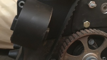

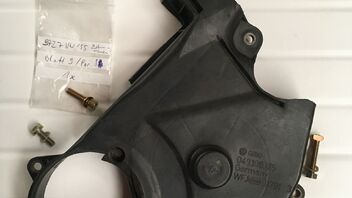

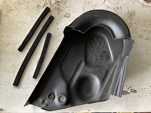

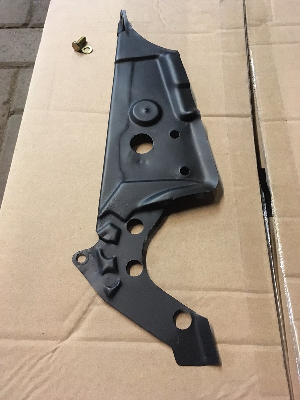

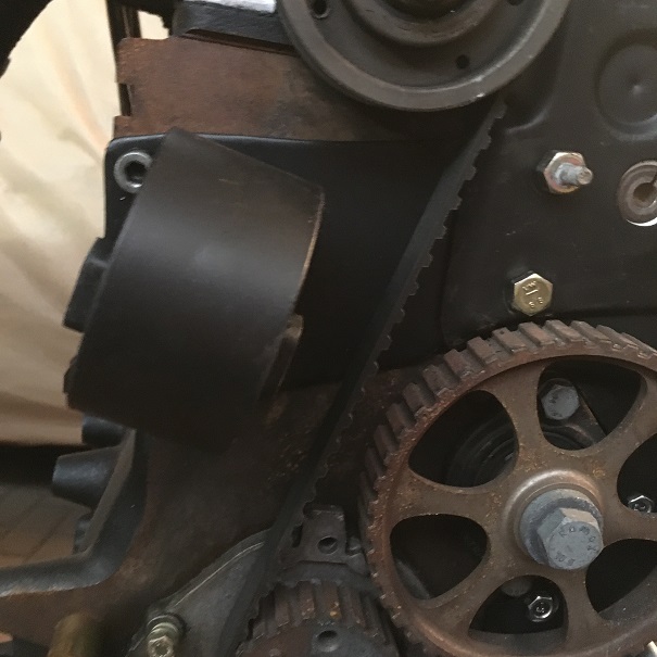

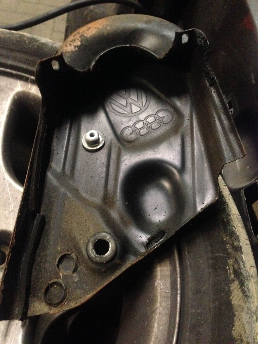

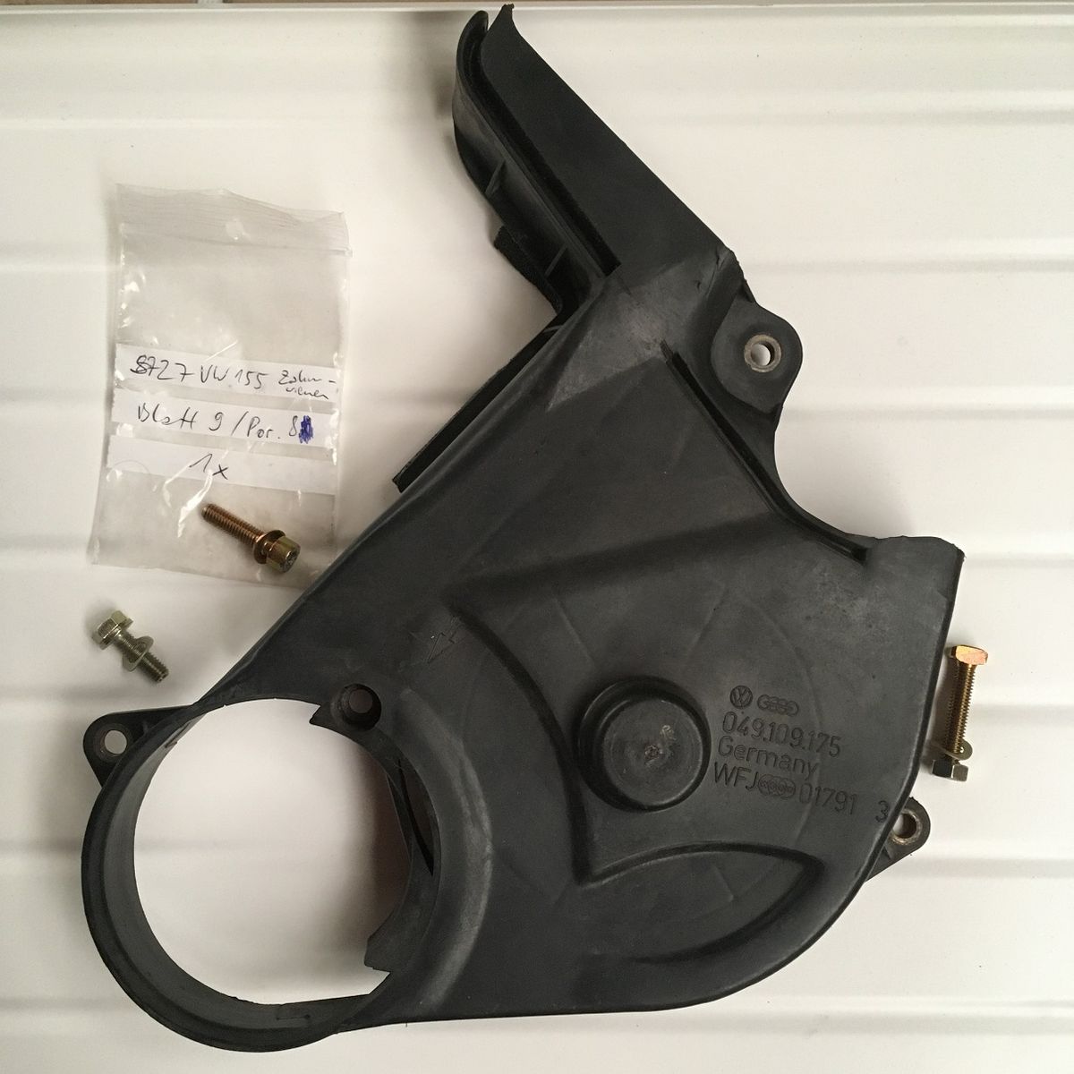

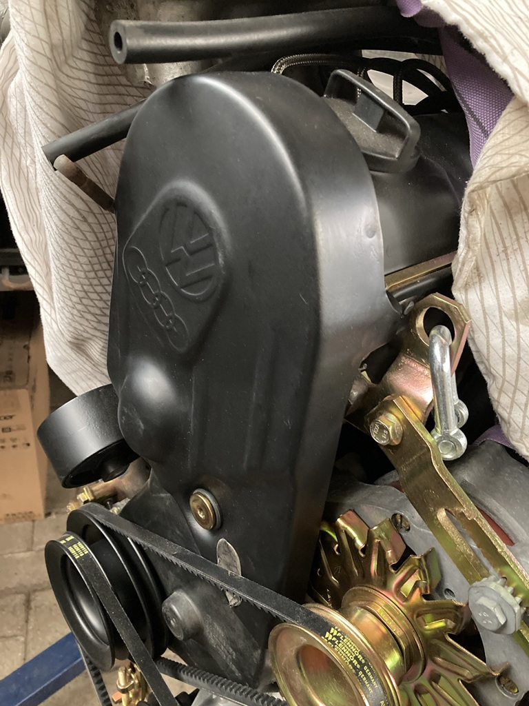

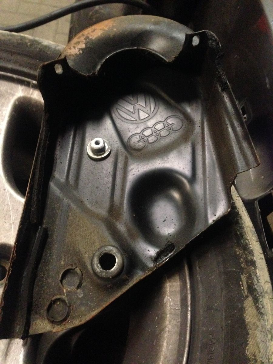

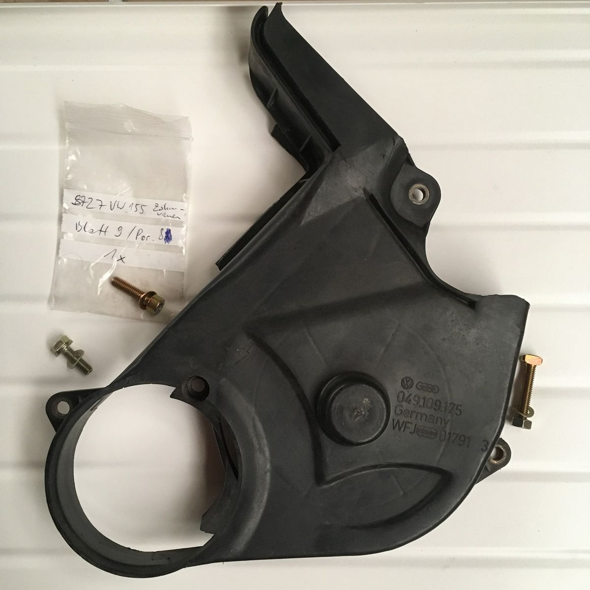

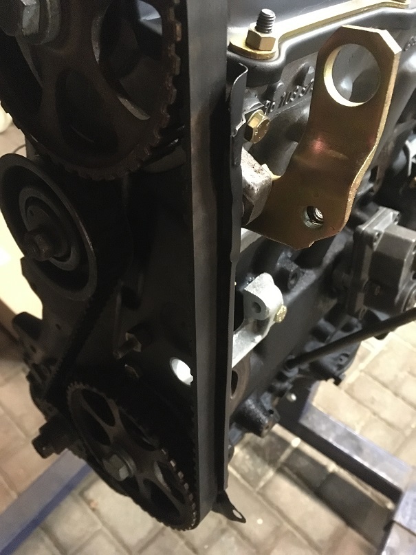

    mal wieder was zwischendurch wegen falscher Montagereihenfolge.

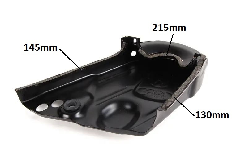

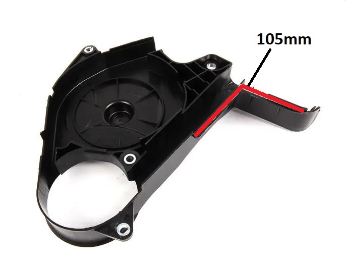

    Der untere Zahnriemenschutz konnte wegen der Hammerschraube nur montiert werden, nachdem ich nochmal die Servopumpenhalterung entfernt hatte. Der Schutz selber wurde bestmöglich gereinigt und mit neuen Schrauben verbaut.
    Jetzt ist dann für den Verbau der Lima erstmal alles vorbereitet in dem Bereich.

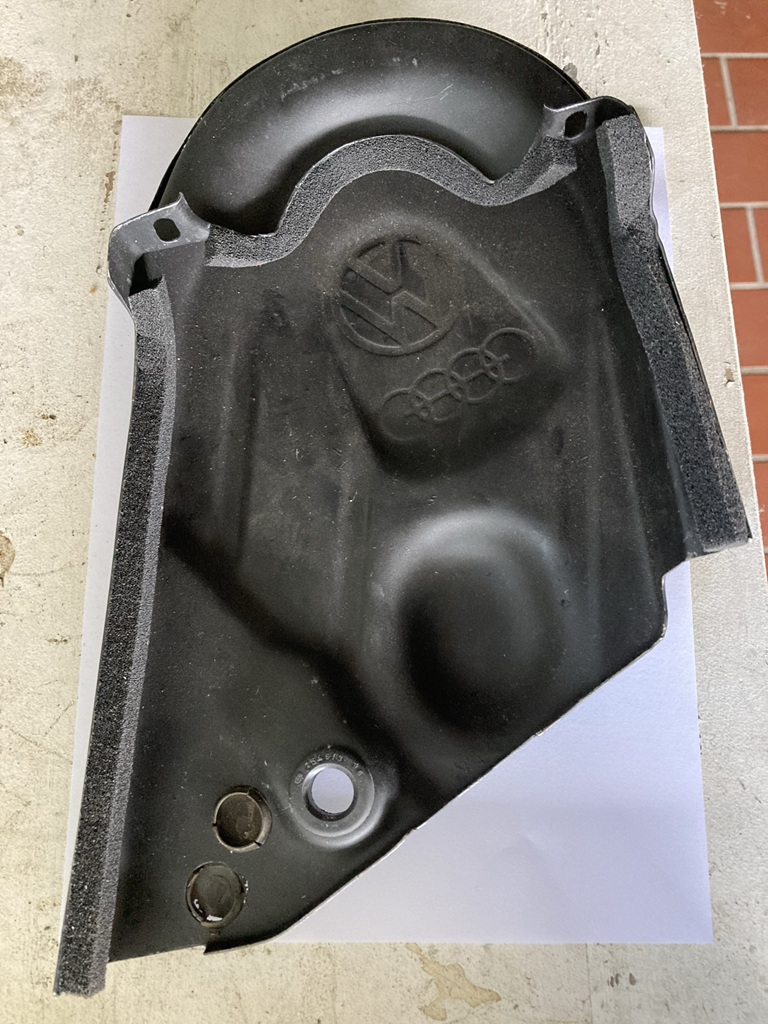

    Kleiner Nachtrag:
    Den Zahnriemenschutz habe ich in dem Rot gekennzeichneten Bereich mit einem 105mm langen Schaumstreifen versehen wie im Teilekatalog aufgeführt. Der hatte sich nämlich in Wohlgefallen aufgelöst.

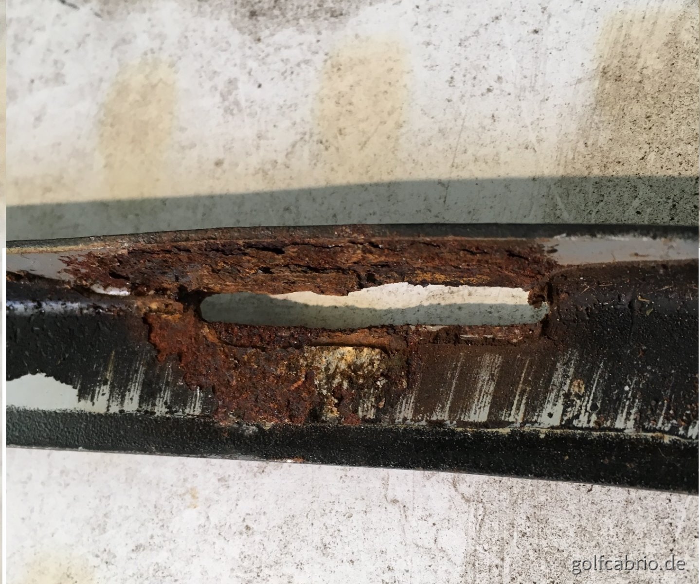

    Tja, und nicht viel passiert am Golf... Sollte eigentlich schon im Frühjahr letzten Jahres im Motorraum zu Ende geschweißt und lackiert werden, dann kamen aber andere Projekte dazu. Habe meine 56er NSU-Quickly zu Ende restauriert und in meinem Nebenjob noch an nem GMC Truck Baujahr 1951 und Rekord D Coupé Baujahr 1976 geschraubt. Bin ja käuflich und das ging dann vor... :saint:
    Naja, wo war ich stehen geblieben? Ach ja, LiMa... Die hat dann ja auch ihren angestammten Platz gefunden nachdem alles wieder frisch war:
    Macht echt Freude, so alte, neue Teile zusammen zu bringen. Aber das kennt ihr ja...

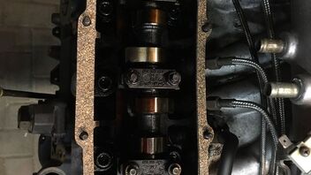

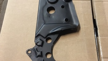

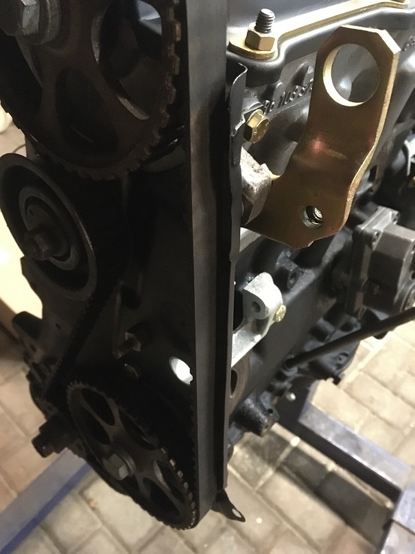

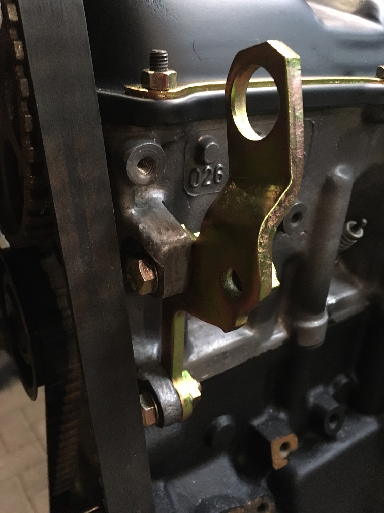

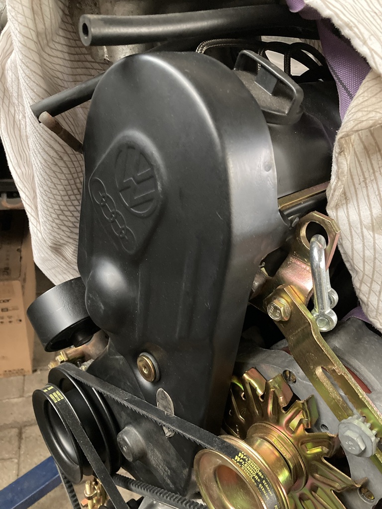

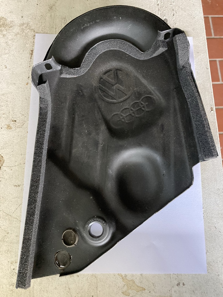

  • So, hier geht's mal weiter mit der Doku. Wie bereits erwähnt, ist der Motor soweit wieder bestückt. Schiebe hier noch ein paar Montagen nach. Motor selber wartet weiterhin auf den Einbau, allerdings bin ich da hinter meinen eigenen gesteckten Zielen was den Motorraum angeht. Der soll nämlich vorher noch lackiert werden und ich bin ganz einfach noch nicht dazu gekommen...
    Nach dem Einbau der LiMa und dem unteren Zahnriemenschutz habe ich dann auch mal den oberen Schutz montiert. Auch hier: erstmal komplett überarbeitet.
    Vorher:
    Nachher: Entrostet, neu lackiert und mit neuen Schaumstreifen 10x10 nach Ersatzteilkatalog versehen. Die hatten sich in Wohlgefallen aufgelöst. Geholfen hat dabei ein Bild eines neuen Zahnriemenschutzes.
    Und dann mal an Ort und Stelle gebracht. Und auch schon mal die neuen Riemen aufgelegt. Fertig!

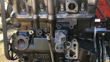

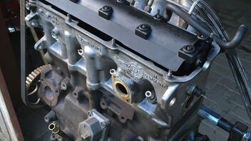

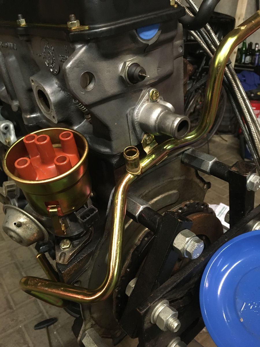

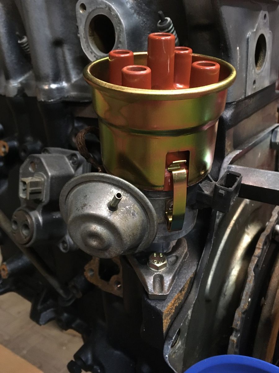

  • Da die Zahnriemenseite soweit vervollständigt ist, begebe ich mich dann mal zur Vorderseite des Motors.

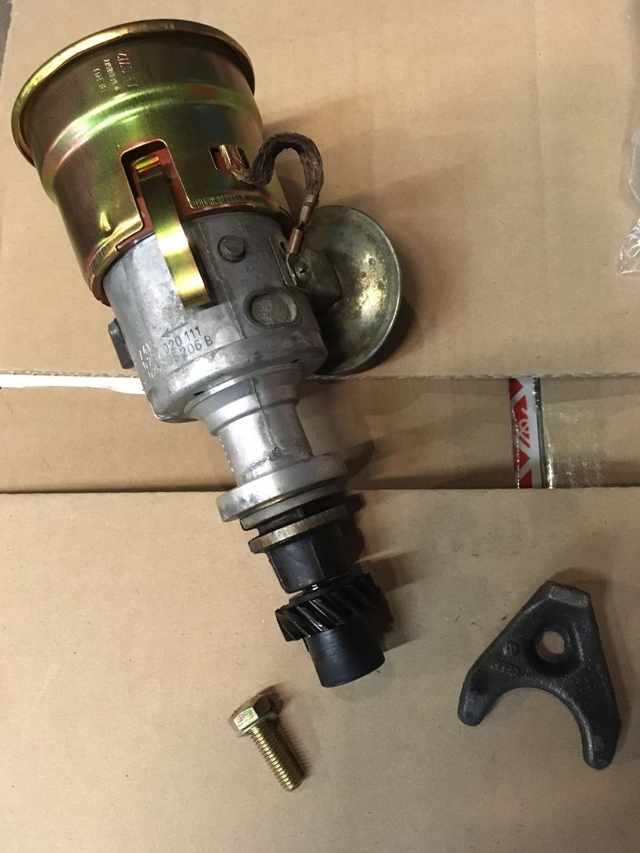

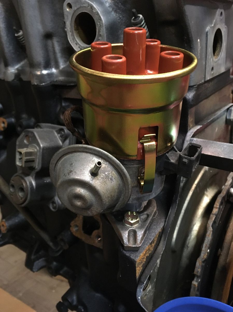

    Hier erstmal der Verbau des Zündverteilers nach Überarbeitung. Ob er so dann funktioniert, wird sich zeigen :/

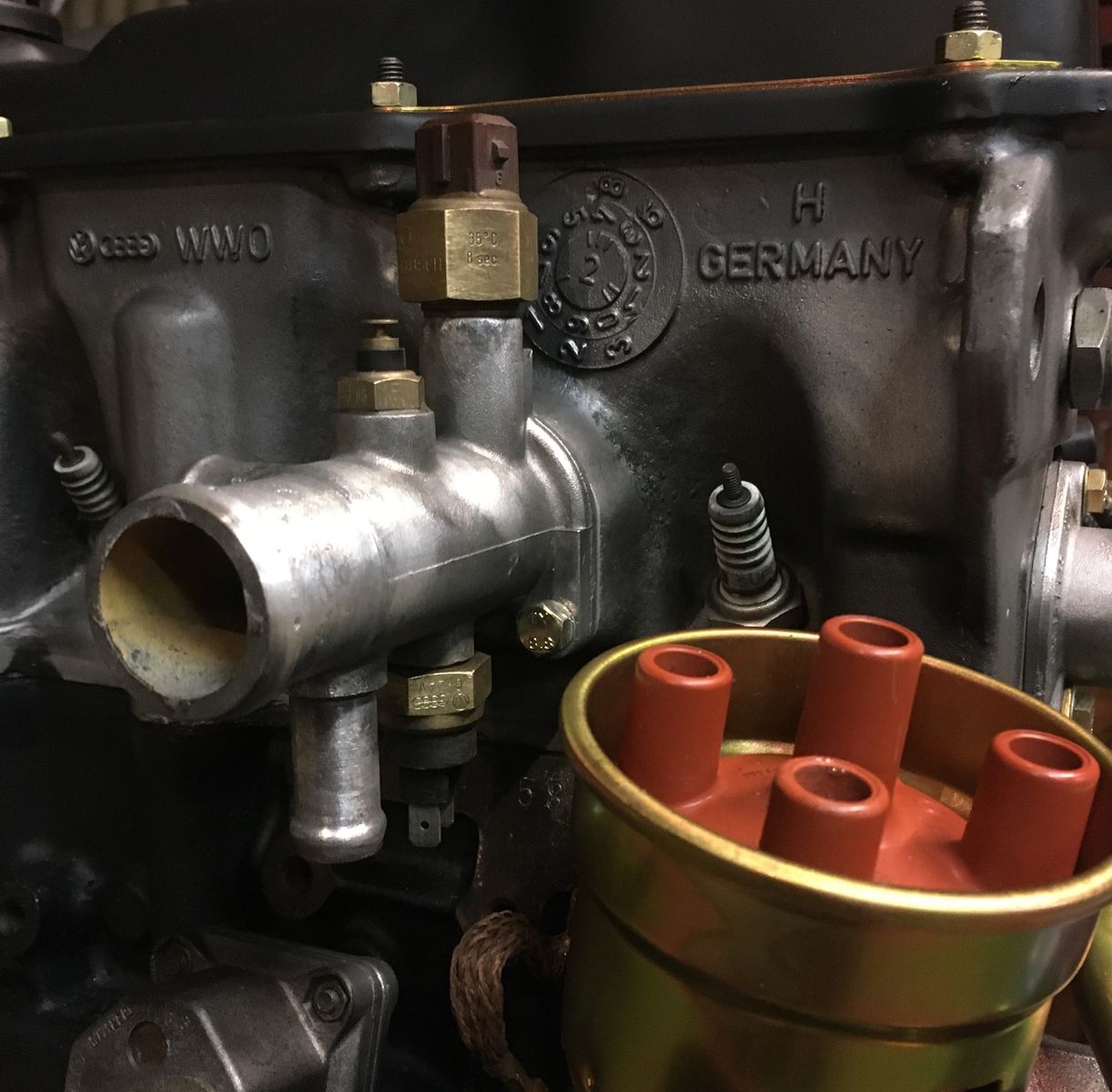

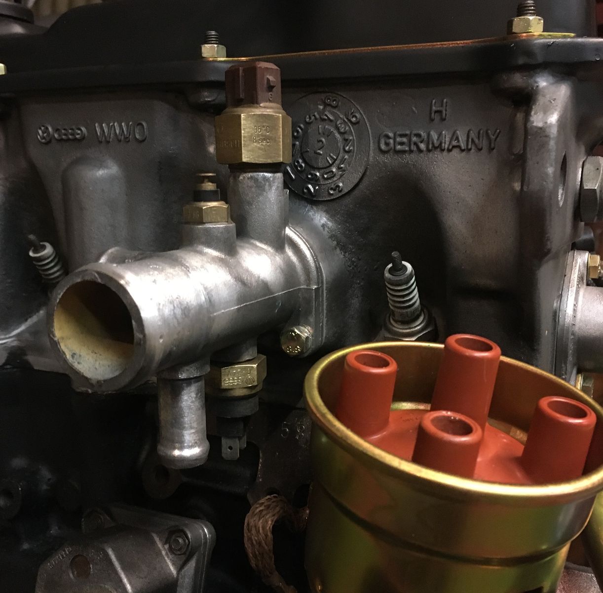

    Auch durften die Kühlmittelflansche und-rohre wieder an ihren Bestimmungsort. Natürlich mit neuen Dichtungen und hübsch gemacht.

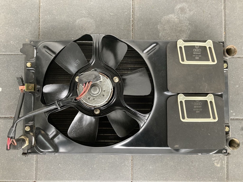

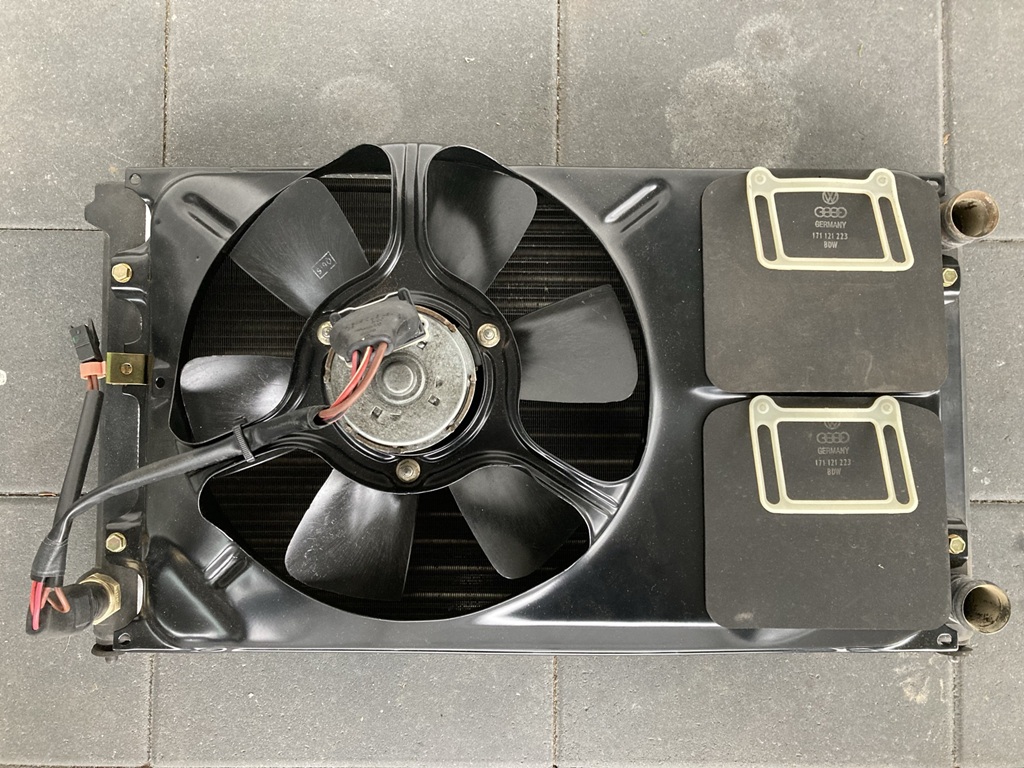

    Und weil es soviel Spaß macht, neue bzw. überarbeitete Teile wieder zusammenzubringen, bin ich in der Baugruppe mal geblieben und habe den Kühler auch schon mal neu zusammengesetzt. Rahmen wurde gestrahlt und gepulvert, alle sonstigen Anbauteile gereinigt und teilweise gelbpassiviert. Und laufen tut er auch, der Lüfter. Thermostat weiß ich noch nicht. Es bleibt spannend ^^
    Den Kühler hat es aber erstmal nur schön verpackt in eine Kiste geschafft. Verbau dann später mal.
  • Ist das noch der alte gebrauchte originale VW Kühler? Hast da Flüssigkeit drin? Habe meinen damals nach Ausbau schön gespült, sauber gemacht und mit Kühlwasser gefüllt 7 Jahre gelagert bevor ich den wieder verbaut habe. Das einzige Teil in meinem Genesis was original gebraucht geblieben ist.
    Irgendwer hatte mir gesagt das der nicht trocken gelagert werden sollte. Und bis jetzt ist der noch 1A und dicht.

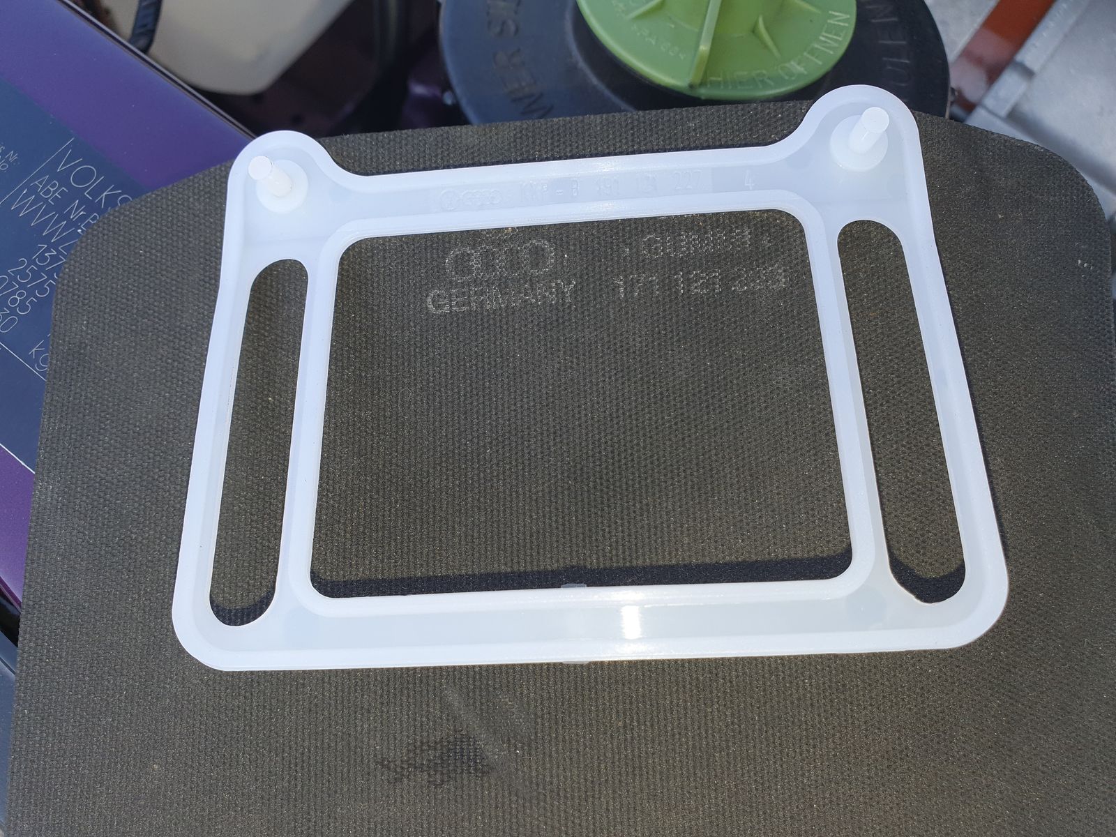

    Die weißen Halzer der Lüfterringklappen TN 191121227 gibt es noch neu bei Classicparts für um die 4€ das Stück. :)

    Napedaan : Ja, der Kühler ist noch der Alte. Das mit dem gefüllt Lagern kannte ich beim Ausbau noch nicht. Hol ich vielleicht jetzt nach um die die Dichtheit zu checken. Mal schauen, was ich zum Verschließen finde.
    Danke auch für den Tipp mit den Haltern. Eventuell gönne ich mir da neue. Ab und zu verkaufe ich doppelte Teile und hol mir dafür Neuteile zum Verbessern/Verschönern.

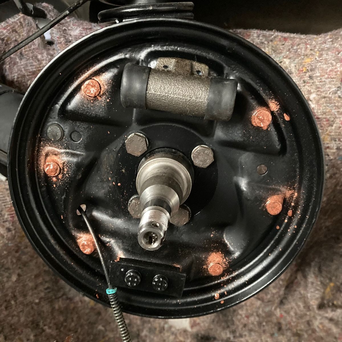

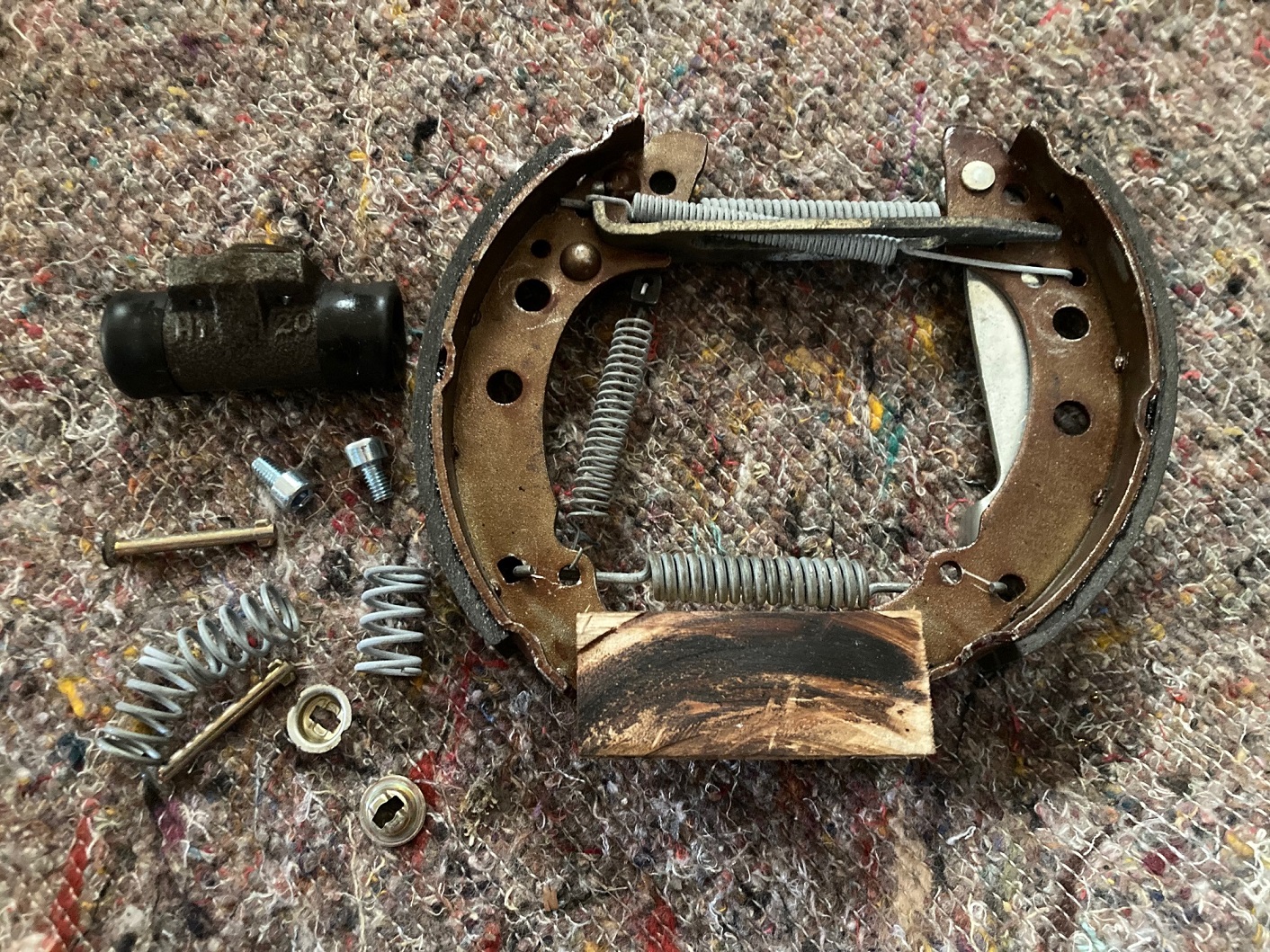

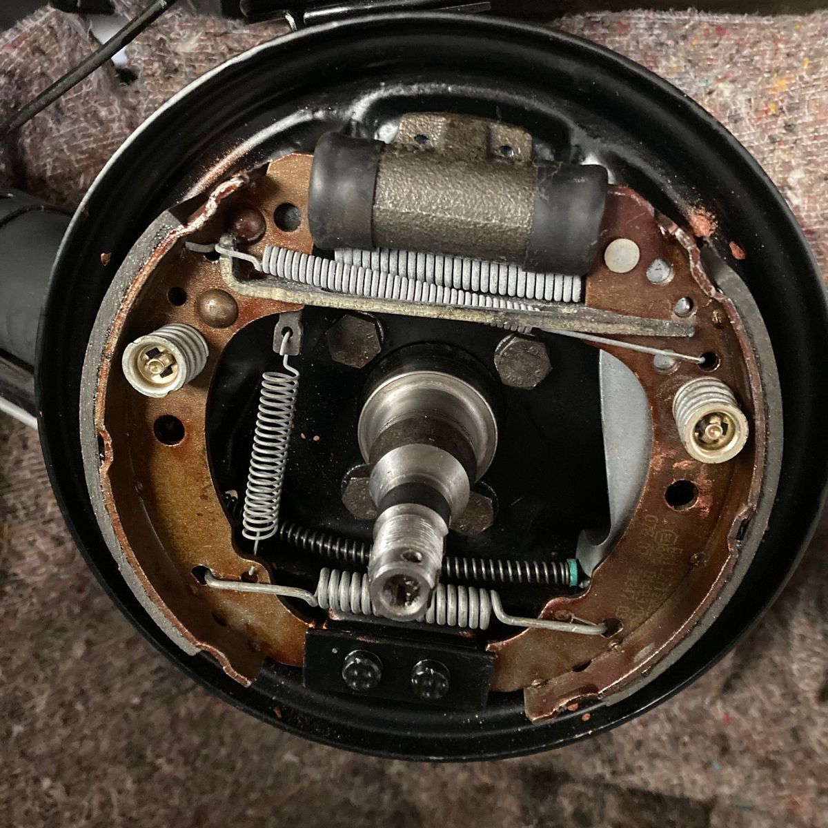

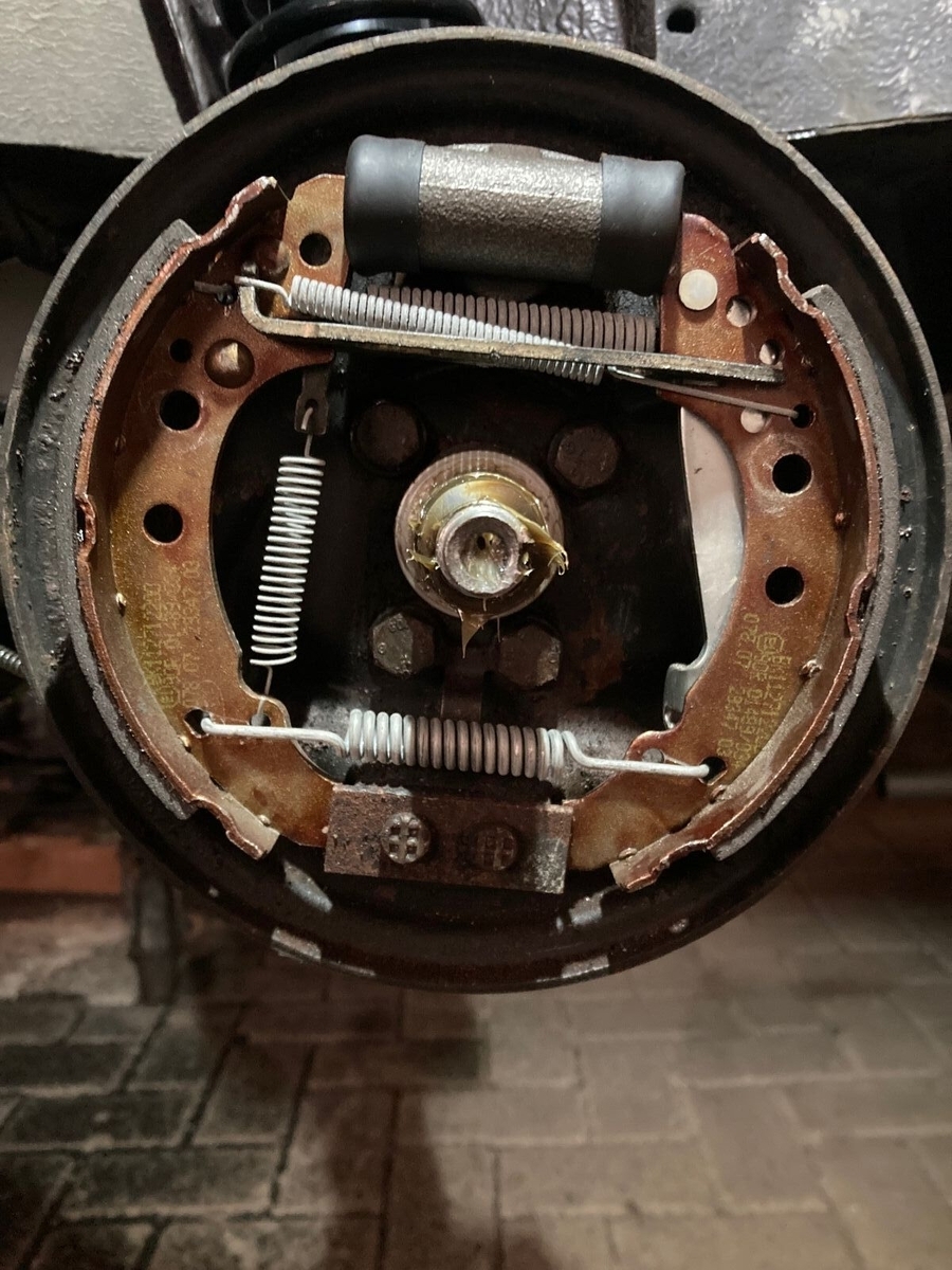

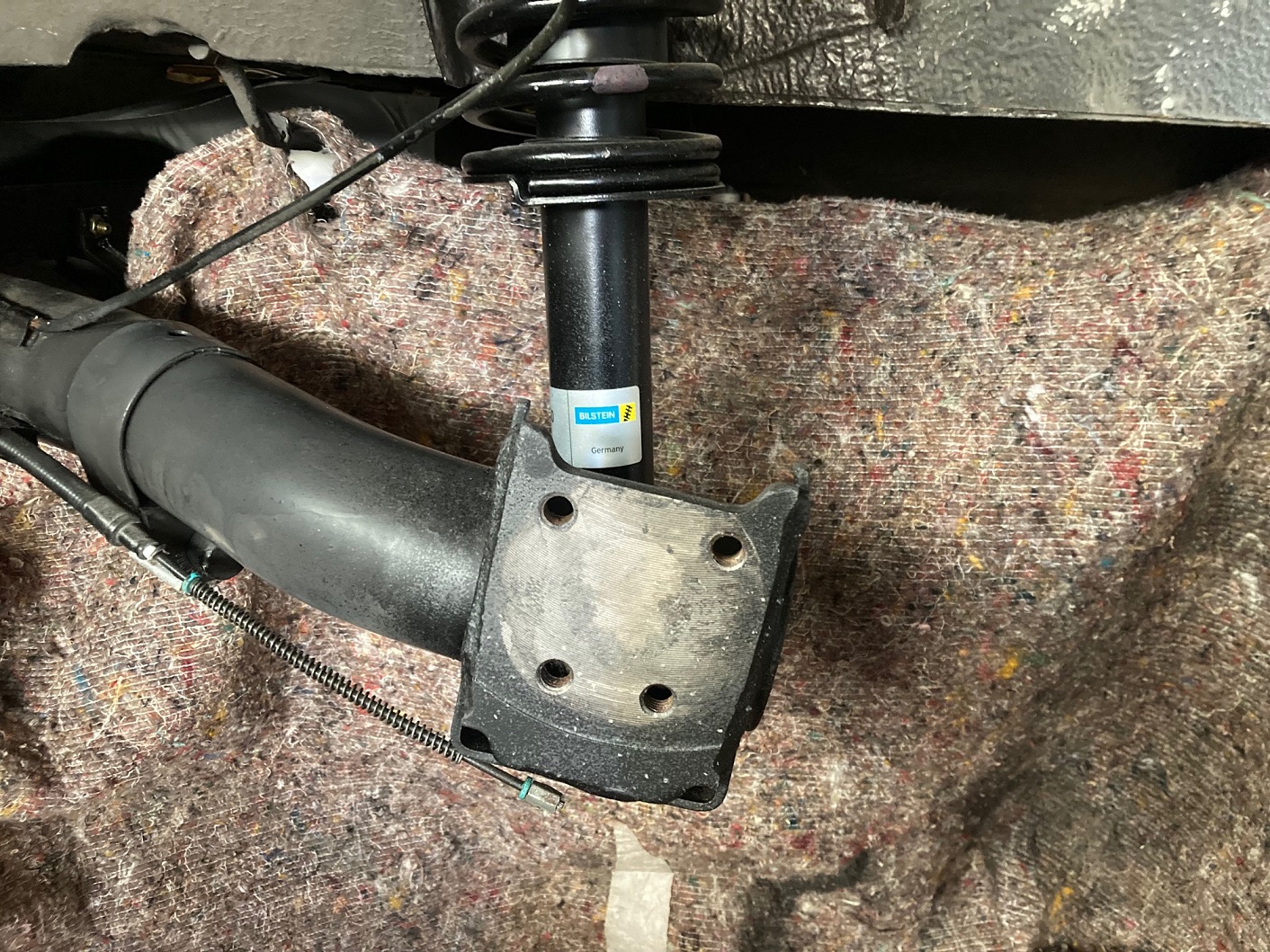

    Und dabei habe ich das Thema Handbremse im Zusammenhang mit der Trommelbremse hinten mal vor die Brust genommen. Denn die Trommelbremse hinten habe ich mir noch nicht genauer angeschaut. Gefühlt habe ich ja bisher alle Teile doppelt und dreifach in der Hand gehabt zum Überarbeiten, Austauschen und Einsortieren, aber die Trommelbremse bisher nicht. Mein Stand war bei Übernahme des Projektes, dass sie neu gemacht wurde. Als ich aber vor geraumer Zeit Hinterachsträger und Stoßdämpfer überarbeitet und erneuert habe, war mir der Zustand der Bremsankerplatte ein Dorn im Auge. Passte einfach nicht zum Gesamtbild.
    Und das war das, was ich vorgefunden habe:
    Es stimmte, die Bremsbacken und -zylinder waren (damals) erneuert und immer noch im guten Zustand.

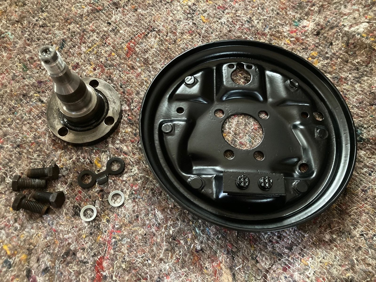

    Beschloss dann alles wieder auseinander zu nehmen und die Bremsankerplatten aufzufrischen. Gedacht, getan. Bremsankerplatten gesandstrahlt und die Tage frisch gepulvert zurückbekommen mit allen anderen Kram (siehe "das hat mich heute erfreut").
    Die Anschraubflächen an der Hinterachsaufnahme entrostet und vorbereitet.
    Dann zusammen mit teils überarbeiteten, teils neuen Teilen die Achsaufnahme samt Bremsankerplatte wieder an seinen Bestimmungsort verbannt. Laut meinen Unterlagen mit 64/-12Nm verschraubt und da bleibt alles erst mal bis die Bremstrommel auch schön gemacht wurde. Denn die Schrauben warten auf ein Nachziehdrehmoment gleicher Höhe nachdem sich alles etwas gesetzt hat. Auch haben die Achsaufnahmen etwas Wachs bekommen, damit die nicht rosten bis zum Verbau der neuen Lager und der frischen Bremstrommel.

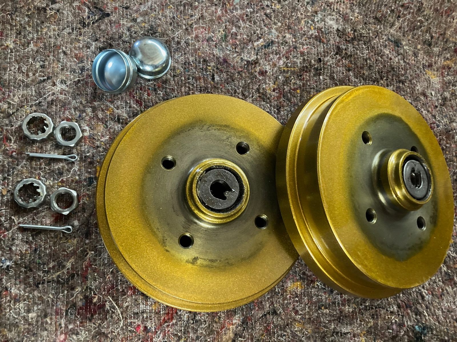

    Die Trommel mal auf ner alten Achsaufnahme im Schraubstock "drehend" per Drahtbürstenaufsatz mit der Bohrmaschine entrostet und danach lackiert.
    Bei dem Lack habe ich mich für einen goldfarbenen, hitzebeständigen Bremssattel/-trommel-Lack entschieden. Hat im Endeffekt auch etwas von gelb passivieren/verzinken. Eigentlich bin ja eher für naturbelassen, sprich der Guss darf in Würde altern und dann auch rosten. Aber... ich hab das mal gesehen in Zusammenhang mit einem braunmetallicfarbenen Wagen und fand, das harmonierte.
    Bin gespannt, wie das mit den Avus-Felgen in braun aussieht. Wahrscheinlich sieht man nichts davon ^^ Naja, bißchen Farbe ins Leben bringen schadet nicht...

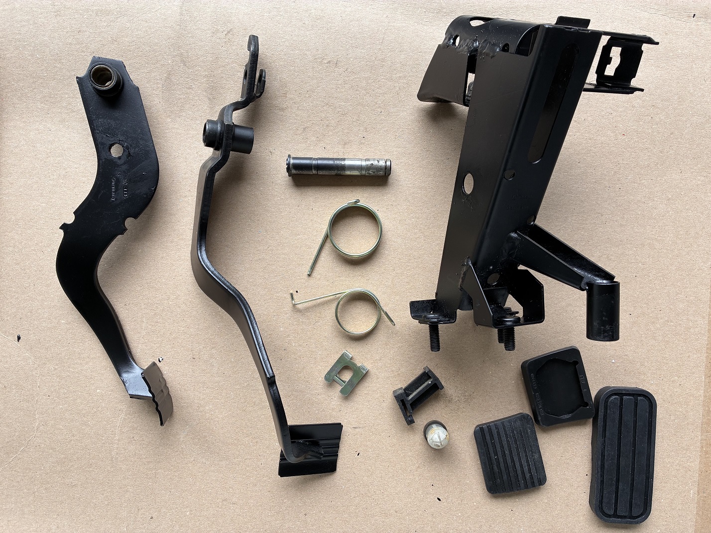

  • Moin.

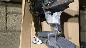

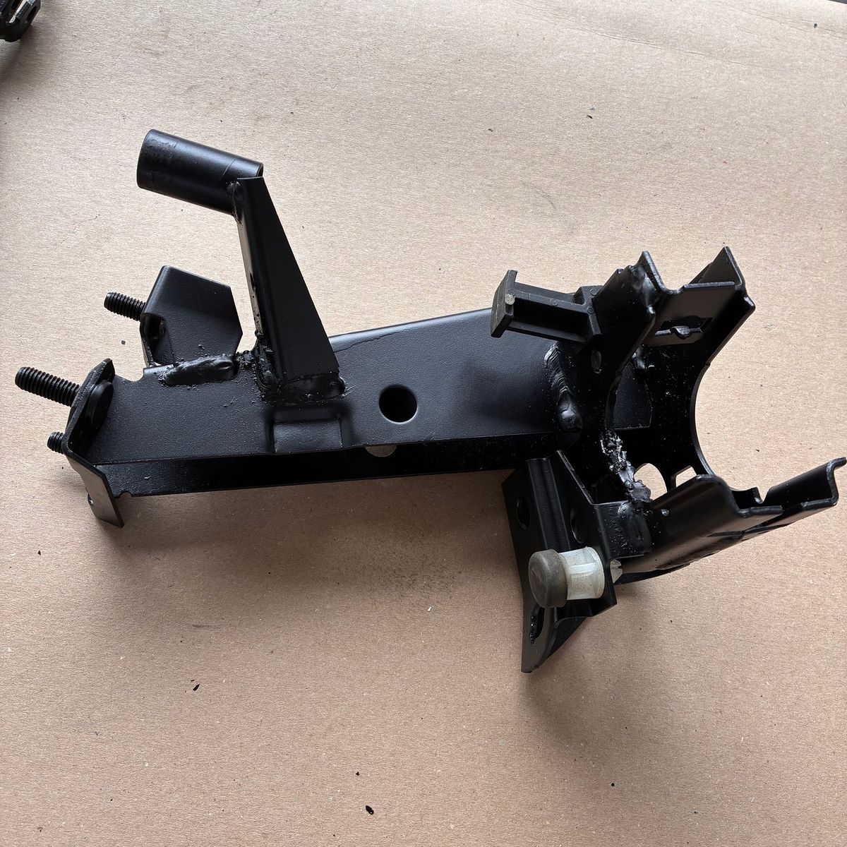

    Da ich gerade einen noch kompletten Pedalbock zum Verkauf anbiete, habe ich mir gedacht, den für mein Projekt zerlegten und überarbeiteten Pedalbock nach dessen Muster schon mal wieder zu montieren.
    Die Pedale und den Bock hatte ich entrostet und diesmal nur lackiert, nicht gepulvert. Wird im Innenraum nicht so stark beansprucht und man sieht ihn kaum, so mein Gedanke. Federn und Splinte hatte ich zwischendurch schon neu passivieren lassen und warten nun auf den Zusammenbau.

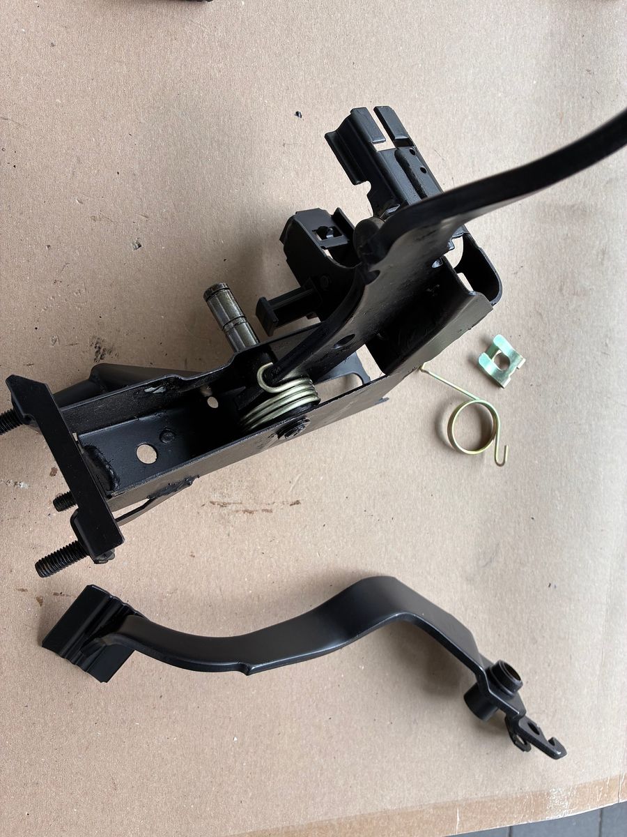

    Erstmal die Anschläge eingesetzt. Ging schnell 8o .

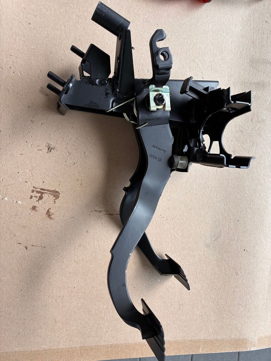

    Erstes Pedal eingesetzt. Alles vorher entsprechend mit Haftschmiermitteln versorgt für reibungs- und quietscharmes Betätigen.

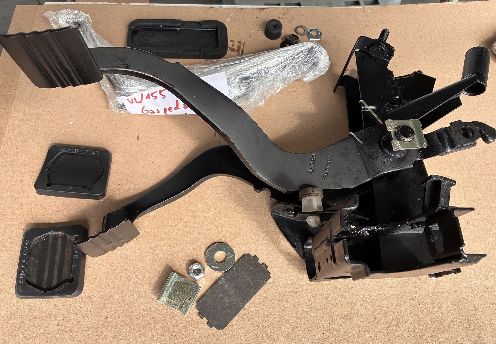

    Auch das zweite Pedal fand seinen angestammten Platz.
    Das reicht erstmal. Alles zusammen mit dem Gaspedal, den Pedalgummis und diversen Befestigungsmaterial verpackt und beschriftet, wartet es dann auf den Verbau im Cabrio... Wer weiß, wann das sein wird :/ !
