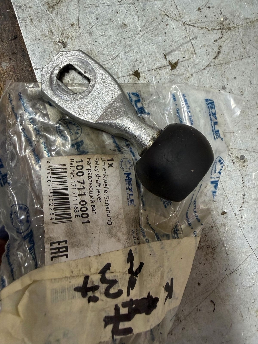

weiß jemand von euch die richtige Teilenummer für die Scshaltgabel vom Golf 1 Cabrio mit 5 Gang-Handschaltung und Servolenkung?
Im Golf1Wiki ist die 171711163E angegeben, beim Oldtimerwerk die 171711163D.
Was ist denn nun die richtige?

Mit Servo ist es 171 711 163 D ohne ist es "E". Warum auch immer ![]()
in den Shops wird ja immer zwischen 4 Gang und 5 Gang unterschieden. Macht das keinen?
Die Kugel vom 4-Gang Knubbel ist deutlich kleiner als die vom 5-Gang
