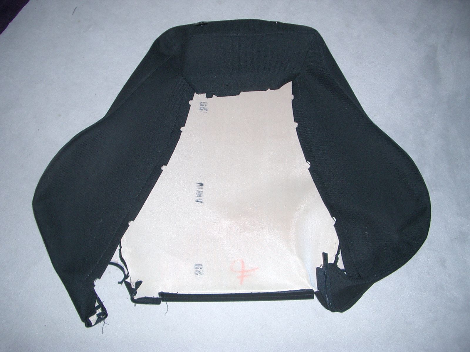

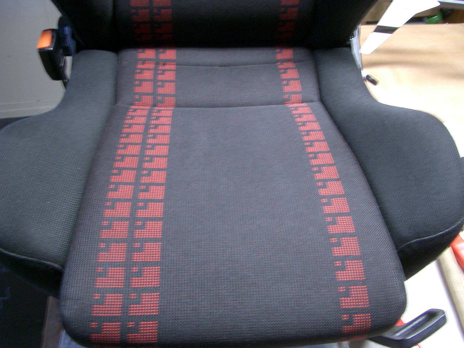

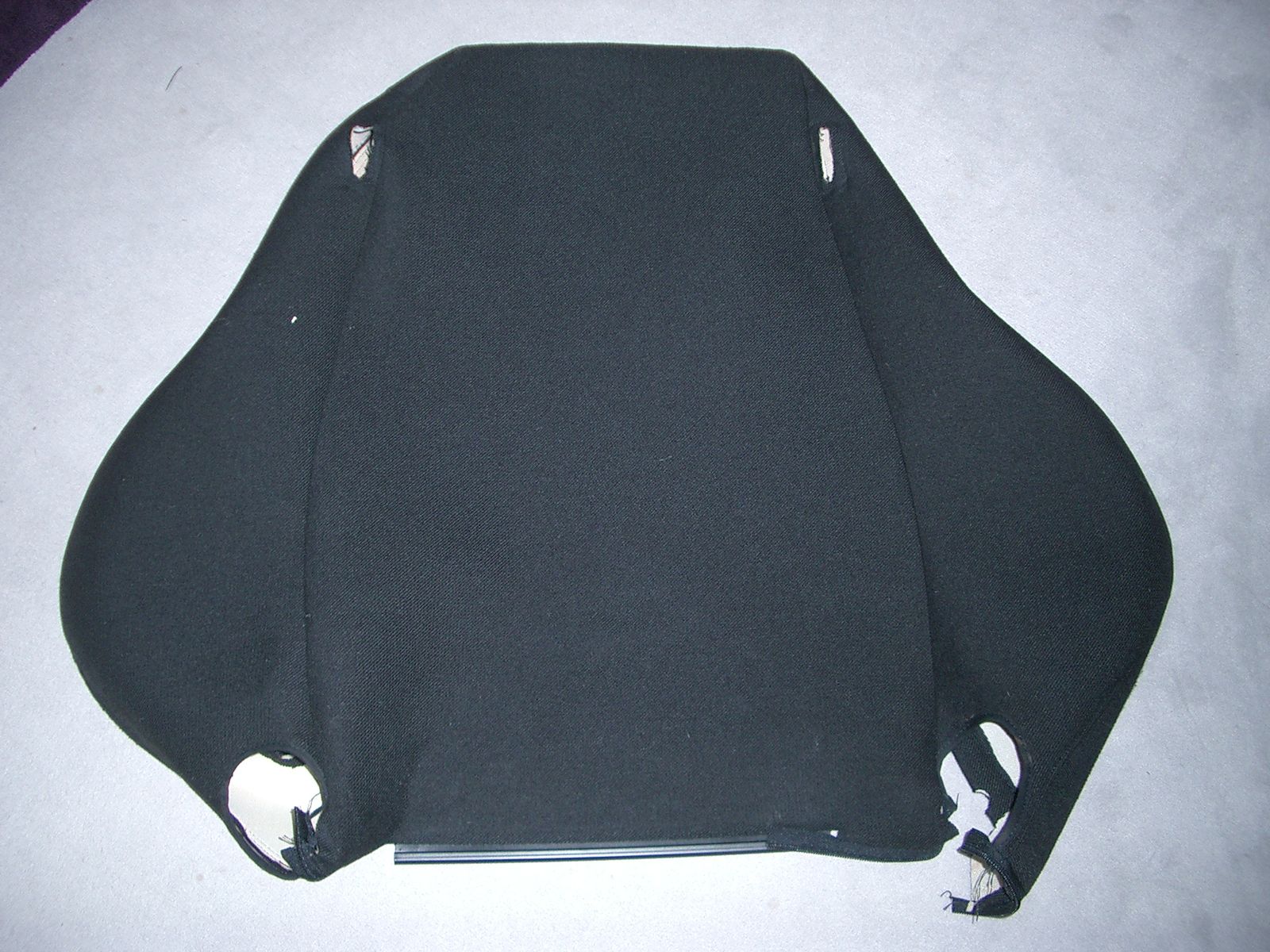

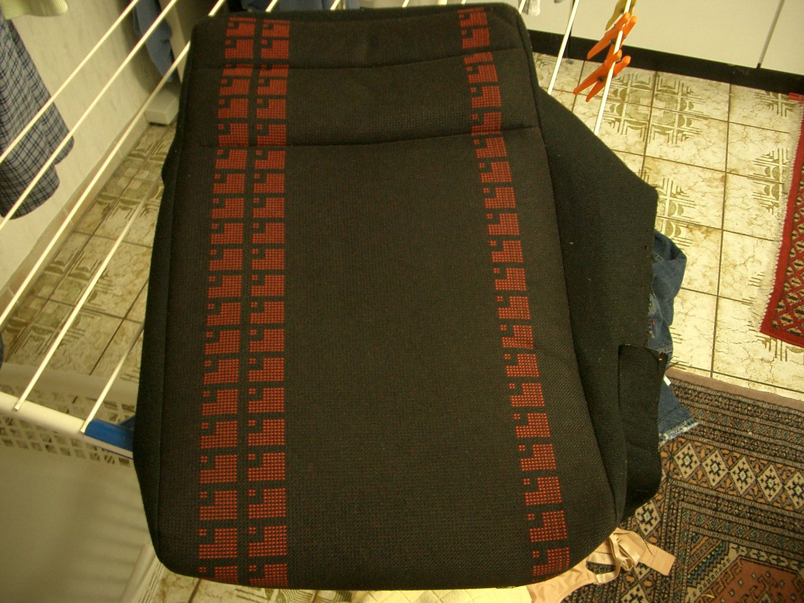

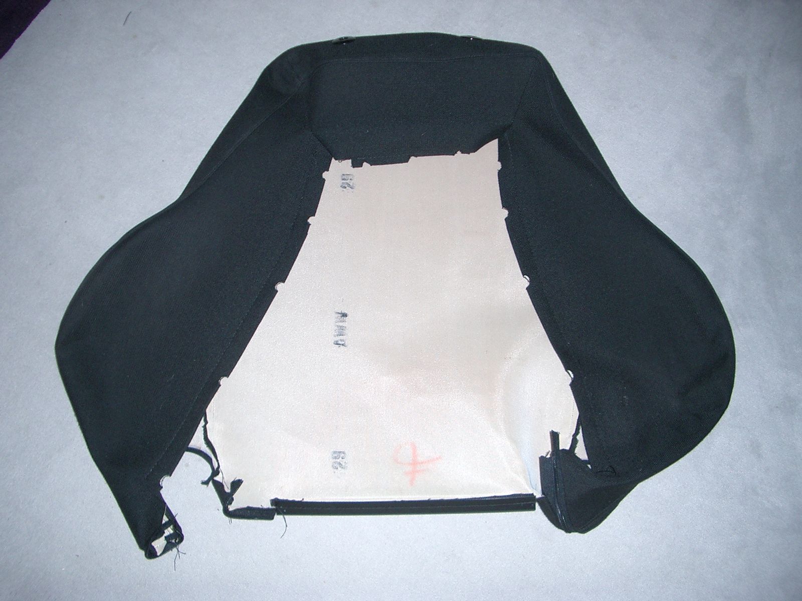

    wenn die Wäsche / Reinigung preislich in einem vernünftigen Verhältnis steht, würde ich das den Polsterer machen lassen. Schließlich sind an den Bezügen Pappstreifen zur Befestigung an den Sitzgestellen angenäht, die bei der Wäsche aufquellen können. Ebenso sind etliche Drähte in den Polstern, die vor einer Wäsche entfernt werden müssen. An den Lehnen der Sitze sind zudem jeweils zwei Spanndrähte in Stofflaschen, die schwer zu entfernen sind. Ggf. müssen diese erneuert werden, was nur der Polsterer kann.
    Überlass das daher lieber dem Polsterer. Dann ist alles in einer professionellen Hand.
    Mit freundlichen Grüßen
  • wenn die Wäsche / Reinigung preislich in einem vernünftigen Verhältnis steht, würde ich das den Polsterer machen lassen. Schließlich sind an den Bezügen Pappstreifen zur Befestigung an den Sitzgestellen angenäht, die bei der Wäsche
    Ok , danke Dir da ist was dran , habe noch keine gestrippten Sitze gesehen wie die genau verarbeitet und wo genau Drähte und Zeugs sind , ich werde dann nochmal den Sattler fragen wie wir da am besten vorgehen mit der Reinigung der Bezüge , sind alles gute Informationen werde ich berücksichtigen .

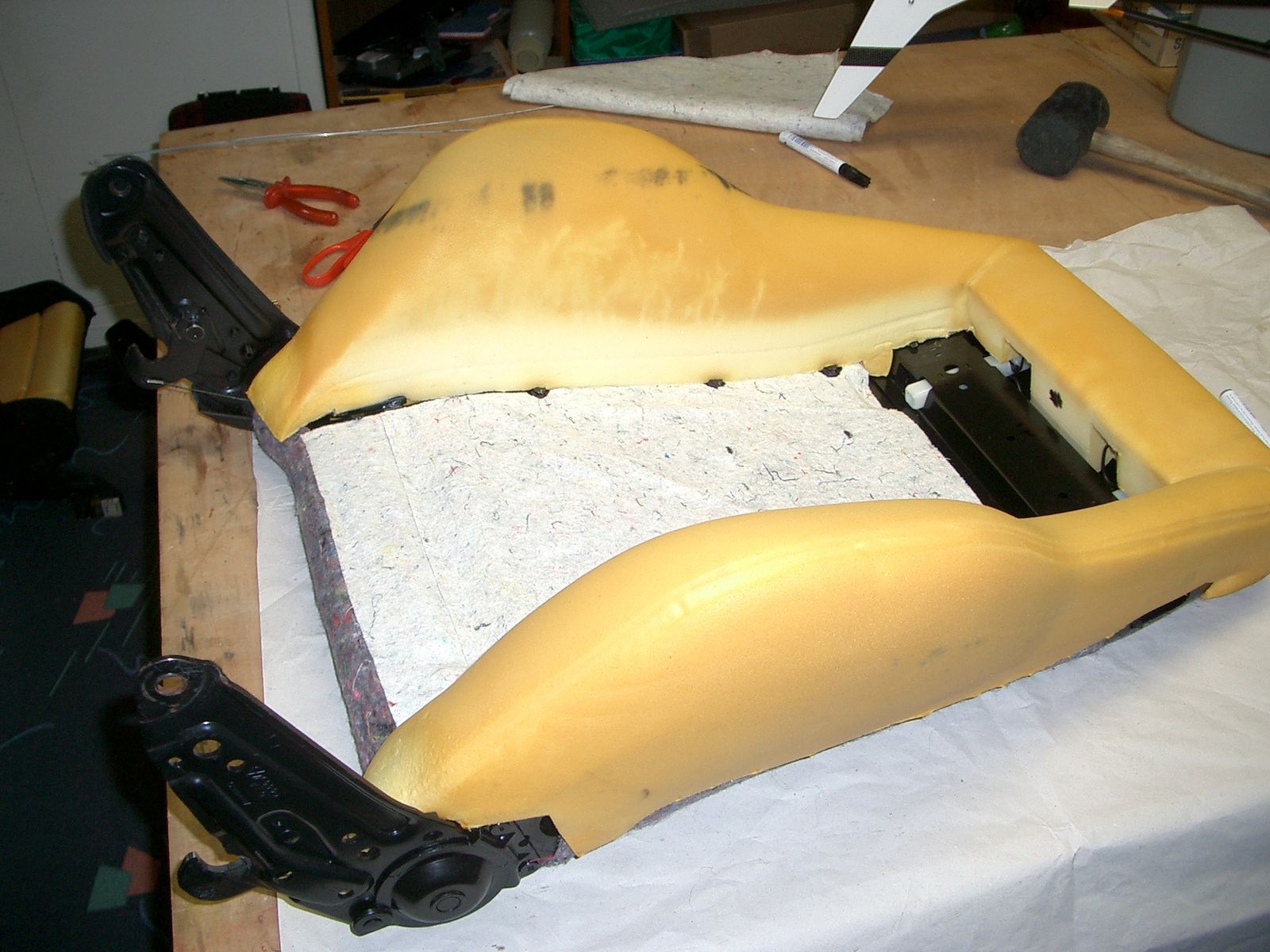

  • Hallo Katrin,
    ich habe schon viele Sitze zerlegt. Die Pappstreifen sind an die Polster angenäht. Sie sind etwa 5mm stark. Wenn die beim Waschen aufquellen. Müssen sie ersetzt werden, da sie ansonsten nicht mehr in die entsprechenden Nuten eingeschoben werden können.
    Und Abtrennen und wieder annähen geht ohne Sattler-Nähmaschinen nicht.
    Hartmuth

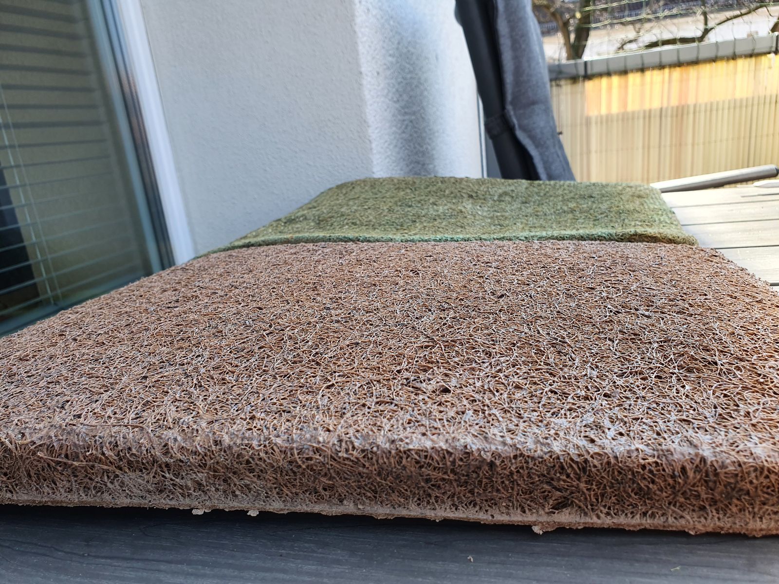

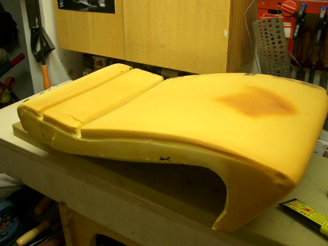

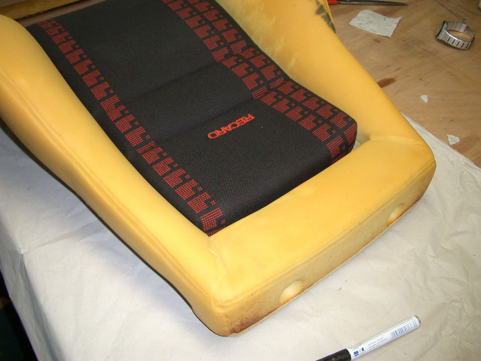

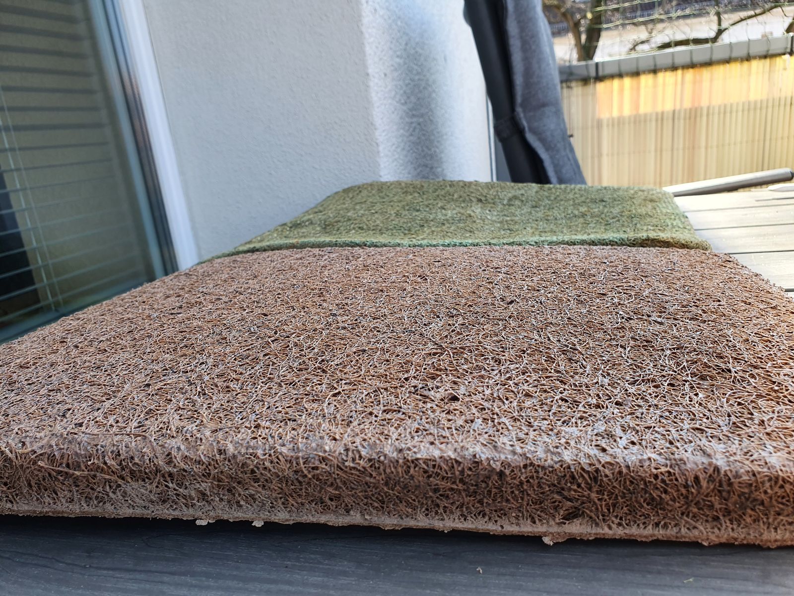

  • Hallo Katrin,
    In den Lehnen der Vordersitze sind in dem Mittelteil so eine Art Kokosmatten mit einer grünen Gummibeschichtung. Die Kokosmatten zerbröseln nach 30 Jahren und werden vor Allem weich. Die sollte erneuert werden, nicht nur das Schaumstoffpolster.

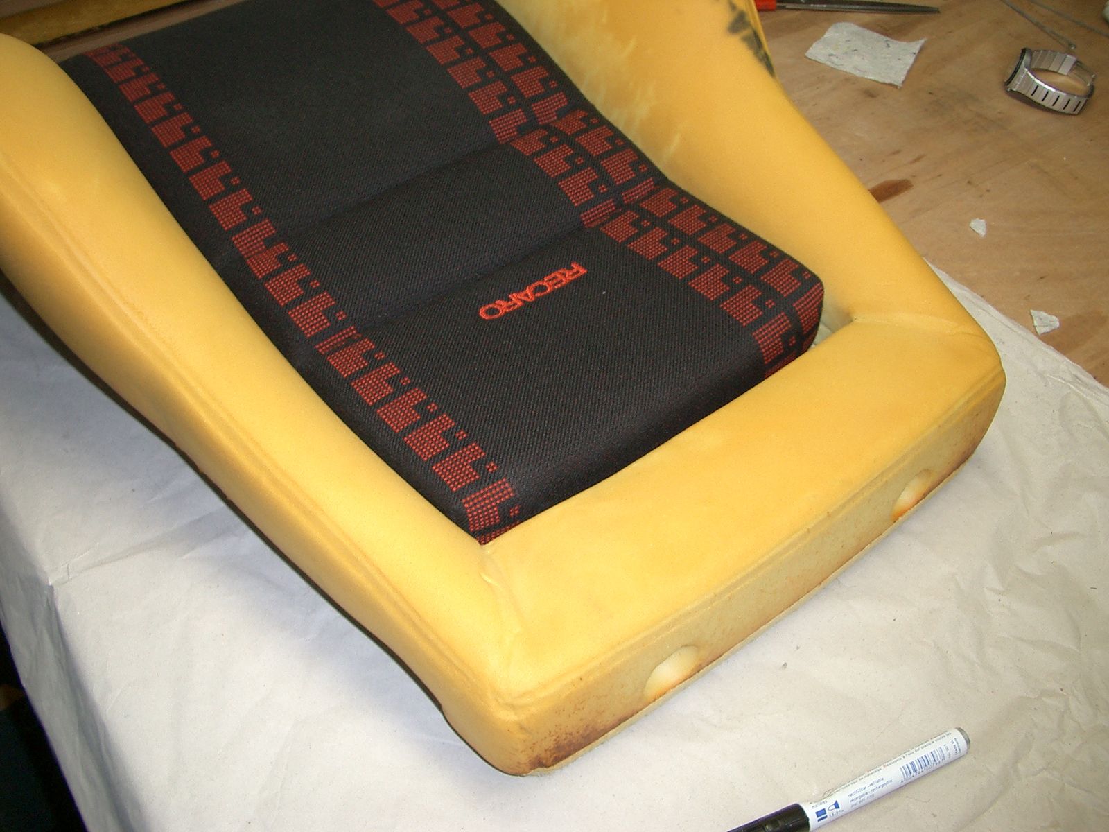

  • Soweit mit bekannt , hat Jörg Dilge vom Cabriozentrum alle Polster für die Sitze in Top-Qualität. Ich hatte meine Vordersitze bei ihm neu polstern lassen. Das ist ein Unterschied wie Tag und Nacht!

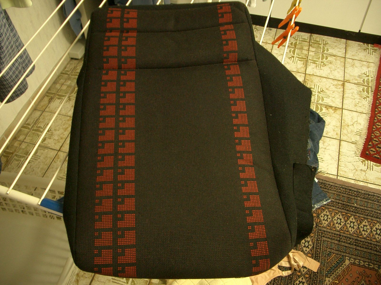

  • Kleiner Tipp. Wenn man alle paar Jahre sich ein Sprühextraktionsgerät ausleiht reicht es. Er wurde ja einmal gründlich gewaschen.
    Alle paar Jahre abziehen,waschen und neu drauf macht den Stoff nicht besser.
