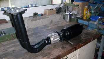

Die Muffe bis zu den Schlitzen sauber abtrennen und dort einen Dreiecksflansch in Edelstahl anschweißen ( lassen ). Und das Gleiche macht man am Rohr zum Katalysator. So hat man ein gute Solltrennstelle und das Ganze wird und bleibt wesentlich besser/länger dicht !!!
Die Dreiecksflansche, Rohr und Dichtungen gibt es im Powersprint Programm:
WICHTIG: Damit das alles später gut und genau passt, in erster Linie mit der Rohrlänge...immer vorher alles genau ausmessen !!!
Heißt, erst den Fächerkrümmer am Cabrio probemontieren, die benötige Rohrlänge vom gekürzten FK bis zum Kat ermitteln mit angehängter Auspuffanlage, alles notieren und dann den/die Flansche anheften....siehe Beispielfoto:
Das macht man am besten auf einer Bühne unterm Auto...da geht das zu 100% am besten.

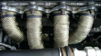

Die Primärrohre, also die oberen 4 Rohre vom FK bitte mit Hitzeschutzband umwickeln und gut fixieren ( Bandschelle und Edelstahldraht...damit heizt sich die darüberliegende Ansaugbrücke nicht so auf, ebenso der hintere Motorraum...anbei ein Beispiel:

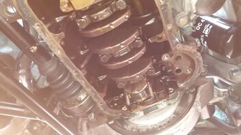

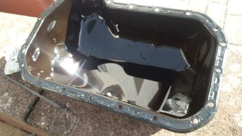

Hallo , sowie nun Jörg heute ausgiebig berichtet hat von seiner Operation Pleuellagerschalen Tausch was das Technische angeht , gibts wie versprochen die Bilder dazu , habe später ja nach der Zeitaufwendigen frimeligen Prozedur welche Jörg prezise gemeistert hat wieder , danach noch eine ausgiebige Fahrt mit meinem Erdbeerkörbchen gemacht , um alles zu prüfen was vorher fehlerhaft klang zu hören /analysieren . Muss sagen das Klingeln vom Klopfsensor was am Anfang echt noch heftig war ,ist bei weitem nicht mehr so schlimm das war echt stramm gewesen , denke nach 60 gefahrenen Kilometer hat sich das Ganze erst einmal richtig eingestellt , vorher trat ich in allen Gängen aufs Gas und der hat schon geklingelt , ist schonmal super .
Allerdings musste ich feststellen das er bei circa 130 Kmh schon wieder 2 mal so geruckt hat als hätte er sich verschluckt , das ist nicht weg, kommt aber nur bei höherer Geschwindigkeit vor , darunter passiert nichts . Ich kann aber in Allem sagen , der Motorlauf ist sauber und ruhig das passt soweit alles nimmt schön Gas an und das Geklapper von den Lagerschalen ist somit auch passee ' .

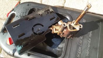

Hier unten nun sieht man die ausgebaute Ölwanne , also die war voller bröckeliger schwarzer Dichtmasse gewesen , auch die Ölfilterpumpe das Sieb darin war zugesetzt davon , da ging kaum mehr was durch .

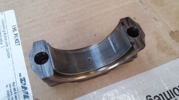

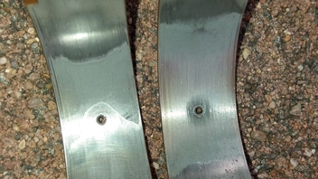

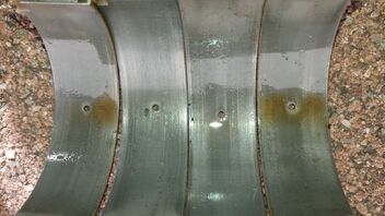

Hier nun die 8 verschlissenen Lagerschalen , also da sieht man deutlich die Riefen ,gerade die Äußeren ,und das die Legierung überall abgeblättert ist , die hatten es echt mal nötig gehabt das die getauscht wurden

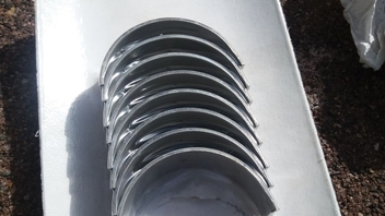

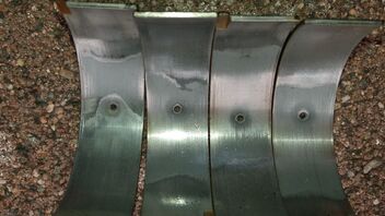

Da dann die Neuen , sauber und matt wie das sich gehört
