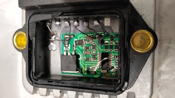

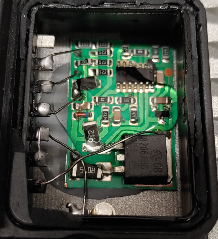

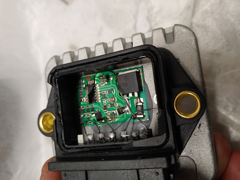

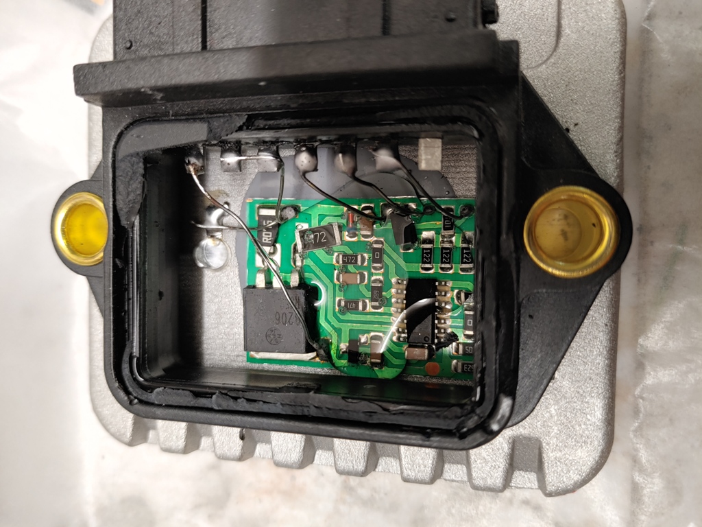

    Ich habe vor ein paar Wochen ein Zündsteuergerät in der Bucht bestellt ( k.A. mehr welcher VK ),-
    Endpreis 18€ mit kostenlosem Versand .... zugegriffen.
    Jetzt habe ich das Ding mal eingebaut um einen Fehler „einzukreisen“ .... der Stecker passte schon nur mit Kraftanstrengung drauf ... und prompt springt der Motor nicht mehr an :( ....

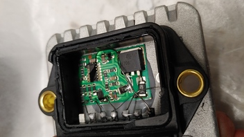

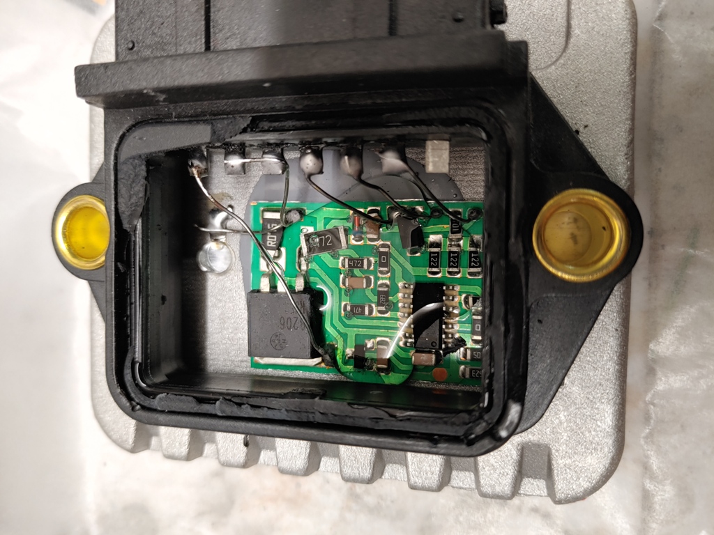

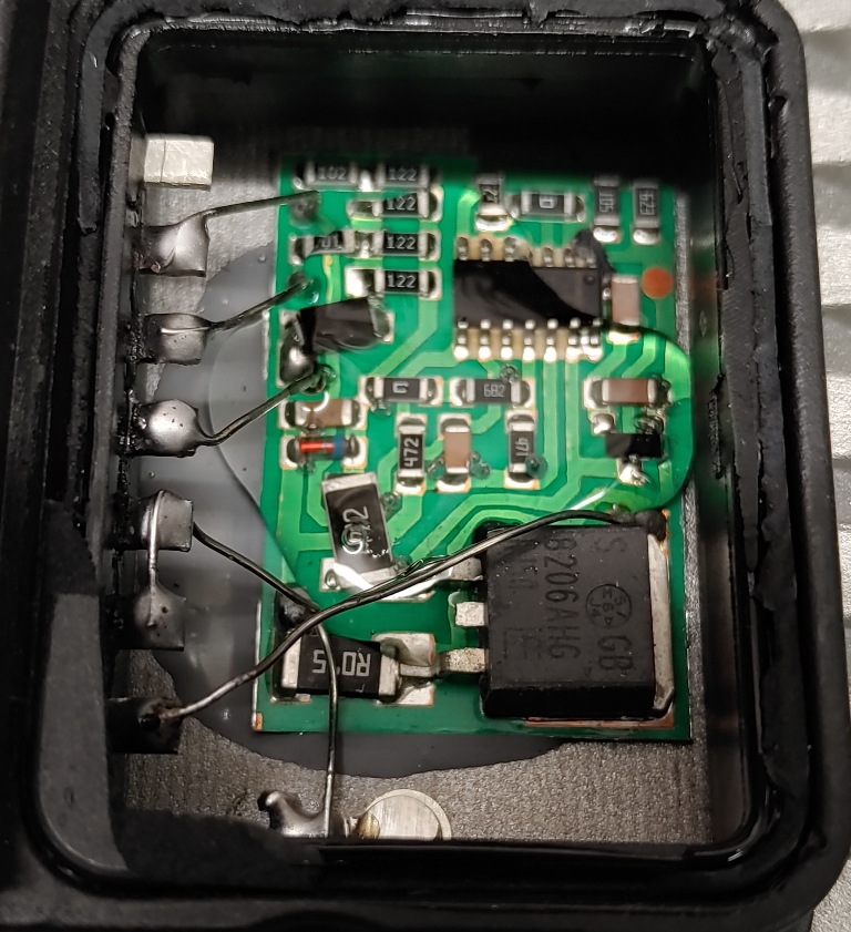

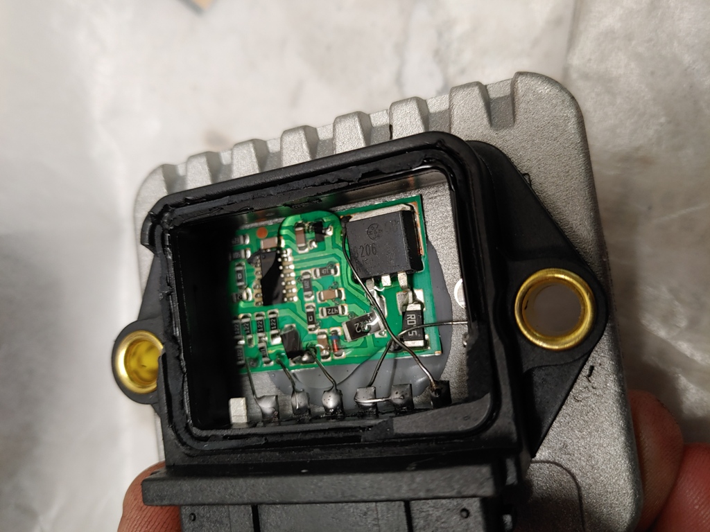

    Ich habe dann das Teil mal geöffnet um mal zu sehen was da so drin ist .... und bin etwas erschrocken!

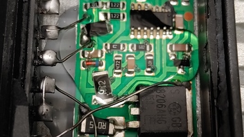

    Ich arbeite selbst in der Leiterplattenfertigung und kenne mich da ein wenig aus ... :( Bauteile krumm und schief gesetzt , Kontaktpins fliegend verdrahtet ...
    Nicht einmal die Vergussmasse zum Schutz der Bauteile vor Feuchtigkeit ist ausreichend aufgebracht worden.
    Das Teil geht gleich in die Tonne ...
    .. und wieder bewahrheitet sich der Spruch: „Wer billig kauft, kauft 2 mal“

    Unter was für einem Herstellername wurde das verkauft ?

    ... hab`s nochmal herausgesucht :
    kein Markenname
    SCHALT STEUER GERÄT ZÜNDANLAGE ZÜNDUNG MOTOR VW GOLF 2 PASSAT 35i POLO T3 BUS
    ... B*n*el Autoteile
    Lasse mich nicht dumm sterben.......¿ Was bedeutet DAS ?
    ..die unisolierten Drähte von den Pins zur Leiterplatte .. wild übereinander angeordnet

    Zitat von Buster
    kein Markenname
    Da haste dir ja ganz schön was angebandelt. Sieht wirklich erschreckend aus. Das ham Kleinkinder in Indien im dunklen Keller mit ner Lötlampe aus Altteilen vom Schrottberg professionell und liebevoll zusammengeschustert...

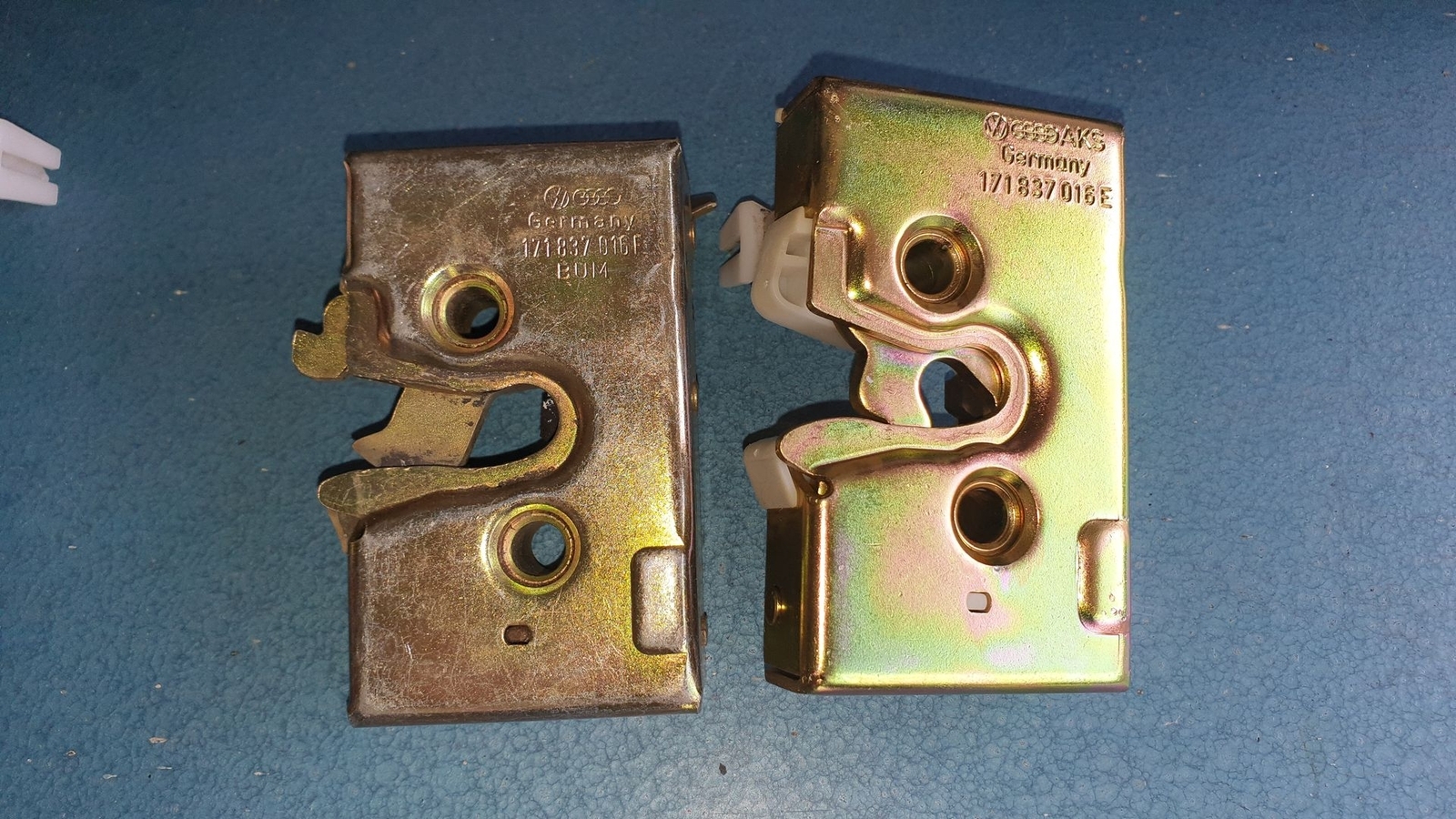

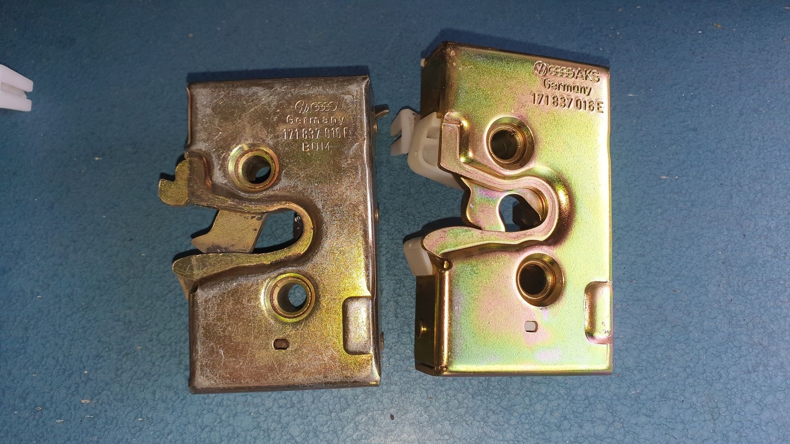

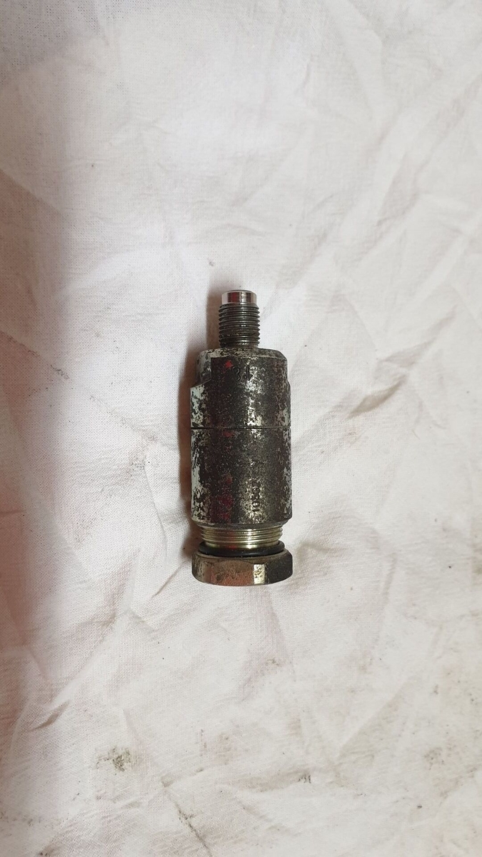

    Hallo Zusammen,
    Weiss nicht ob das jetzt hier rein Passt.
    Ich Tausche bei meinem Golf hin und wieder prophylaktisch Teile, die entweder nicht mehr schön aussehen oder halt die Dichtung oder sonst was kaputt ist.
    Meistens Bezahle ich etwas mehr für Markenware, damit ich "hoffentlich" bessere Qualität bekomme. :rolleyes:
    Ich habe nämlich extra von Werk 34 ein Verchromtes Hauben schloss mit Gegenstück gekauft und ersetzt. Ich dachte mir, da die Teile Verchromt sind, werden die das Auto leben halten...
    Die Lagen jetzt 3 Monate im Schrank rum, als ich sie letztes Wochenende verbauen wollte, waren die Rostig! :cursing:
    Jetzt habe ich angst, dass dieses Schicksal auch andere Teile die ich ersetzt habe, Treffen könnte. (Türschloss, Türkontaktschalter, usw.) Dort habe ich die Originalteile Entsorgt
    Natürlich habe ich alle Teile vor dem verbauen mit ÖL geschmiert und danach mit Wachs überzogen. :op46:
    Da ich noch jung und unerfahren, würdet ihr bei solchen Teilen das Original immer behalten??
    Kurz und knapp JA
    Solange die Teile nicht kaputt oder absolut abgenutzt sind würde ich sie behalten.
    Teile wie Schlösser findet man immer irgendwo und zb neu verzinken kostet nicht die Welt.
