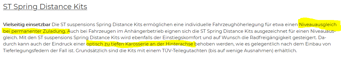

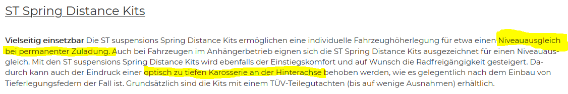

Ok das ist ein Argument. Ich fahre in meinen sportline die Serien Federn. Nach dem Stoßdämpfer Tausch vorne und hinten mit Bielstein drückt er vorne echt hoch. Sieht nicht schön aus. Wollte vorne entweder die Bonrath Federteller einbauen oder die vom Polo.
