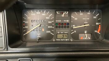

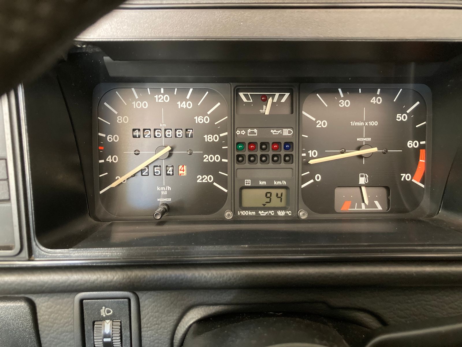

  • Ich war die Tage unterwegs und hatte mal ein Foto gemacht.
    Thermostat ist gefühlt in Ordnung. Der untere Kühlwasserschlauch an der WaPu bleibt eine gute Zeit noch kalt, obwohl oben schon Wärme zu spüren ist.
    Hätte mich auch gewundert, denn wir schon geschrieben, dass ist recht "frisch"
    Auf dem Bild war ich schon paar KM auf der Autobahn unterwegs und hatte laut MFA schon 100 Grad Öl-Temp.
    Was die Anzeige macht seht ihr auf dem Bild. Ich würde mir wünschen Sie steht etwas mehr in der MItte und "verdeckt" die LED
    Ich bilde mir ein früher war das mal so

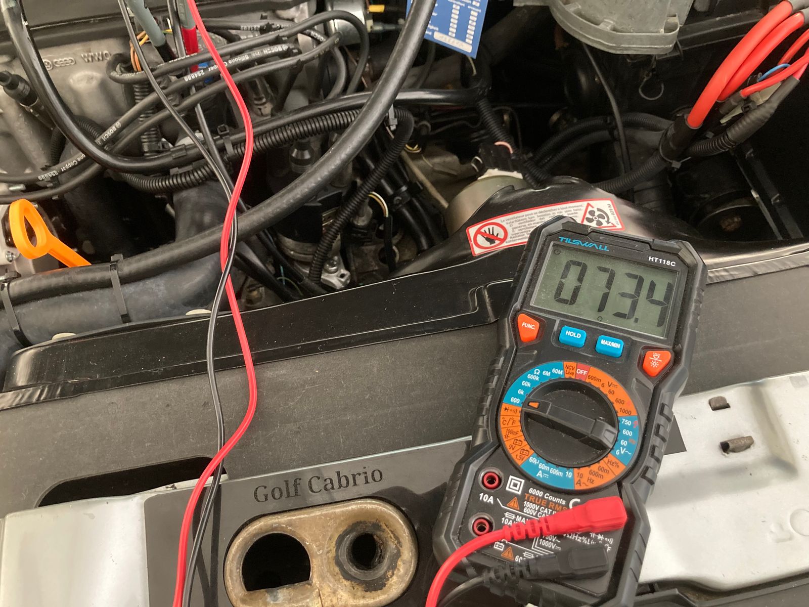

  • Um mir hier mal selbst zu antworten.
    Mein Schwarzer Fühler hat bei Betriebs Temperatur rund 82 Ohm.
    Kann wirklich keiner mal gegenmessen, dass man einen Vergleich ziehen kann ?
    Bei der nächsten ausfahrt einfach mal ein Multimeter ins Handschuhfachlegen :)

  • Kann man davon ausgehen, dass im Betriebswarmen Motor das Öl und das Kühlwasser annähernd die gleiche Temperatur haben ?
    Dann wäre mein Tempfühler zu hochohmig bei rund 95 Grad und die Anzeige würde stimmen.

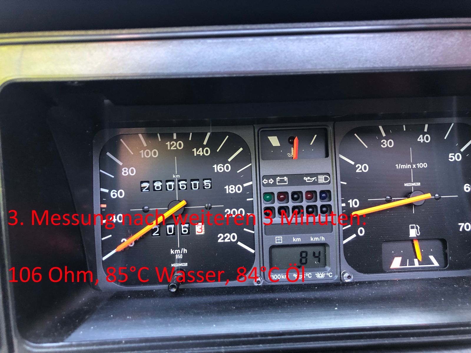

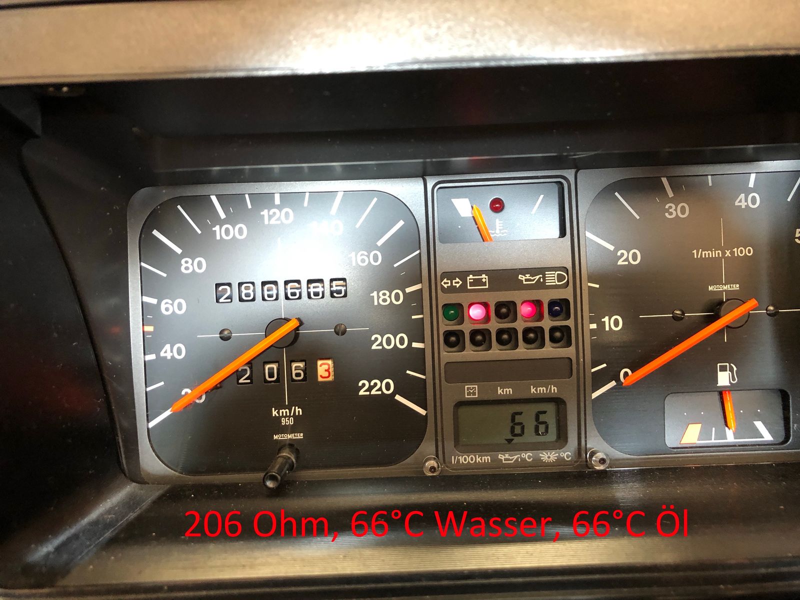

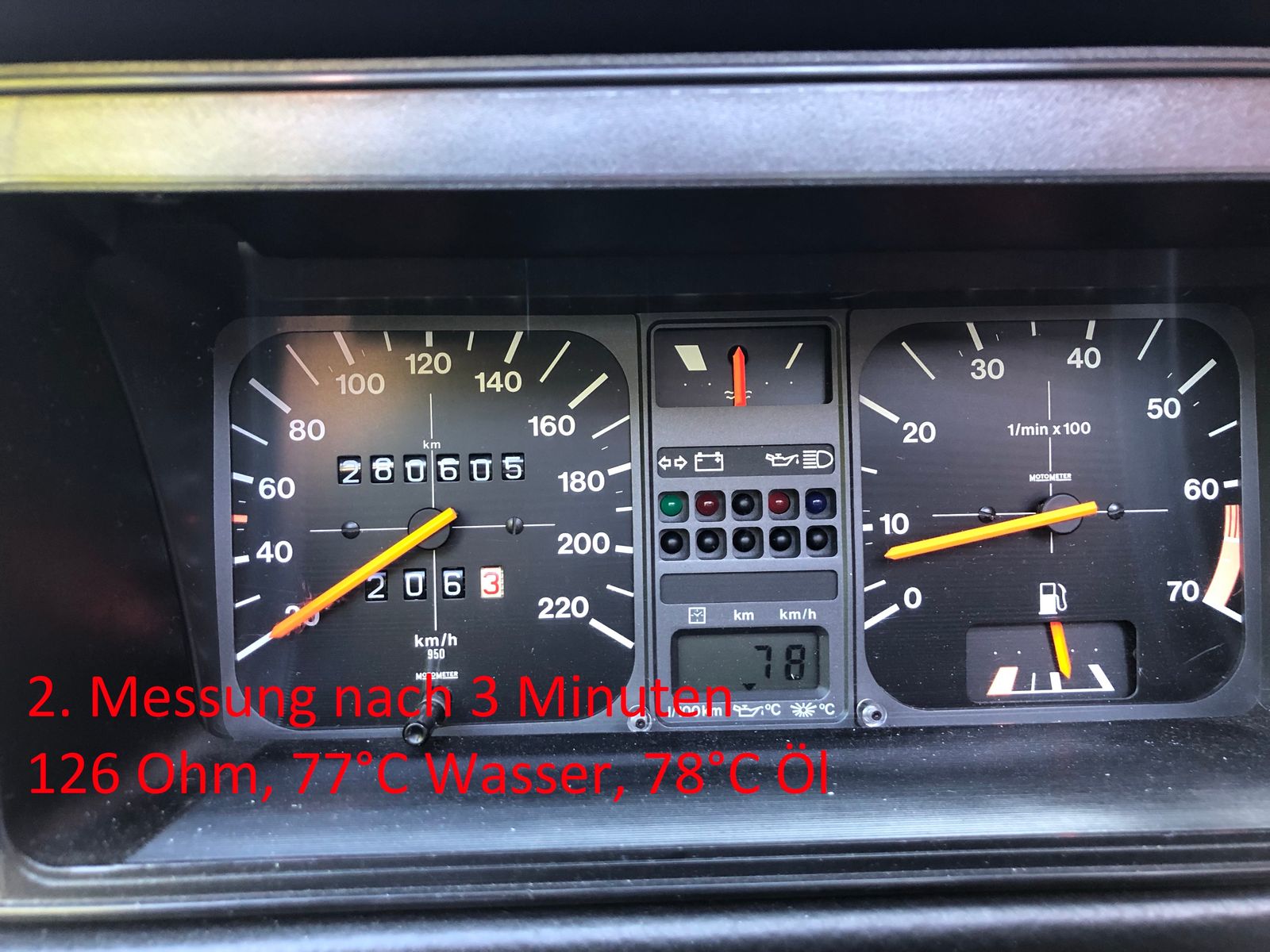

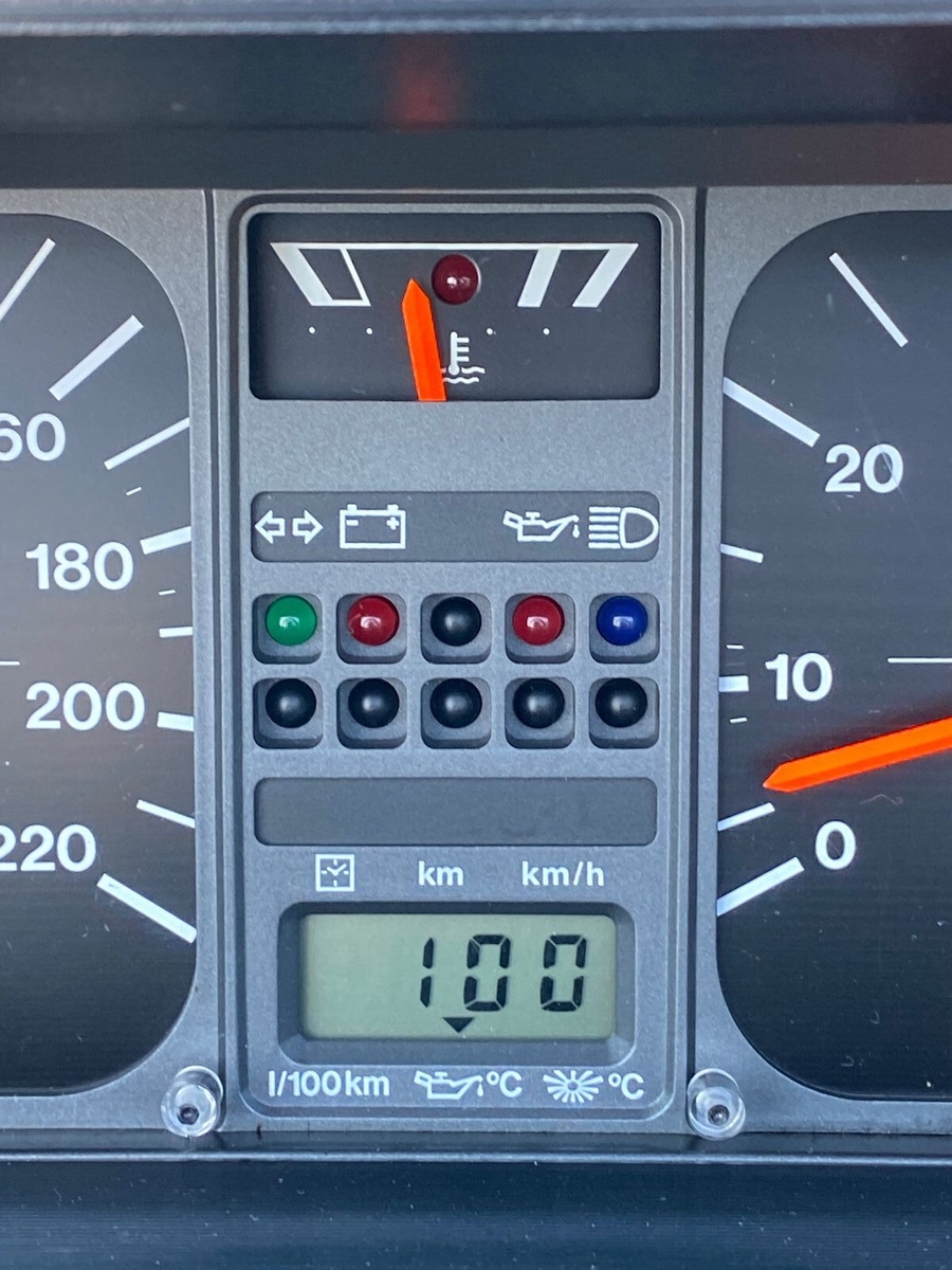

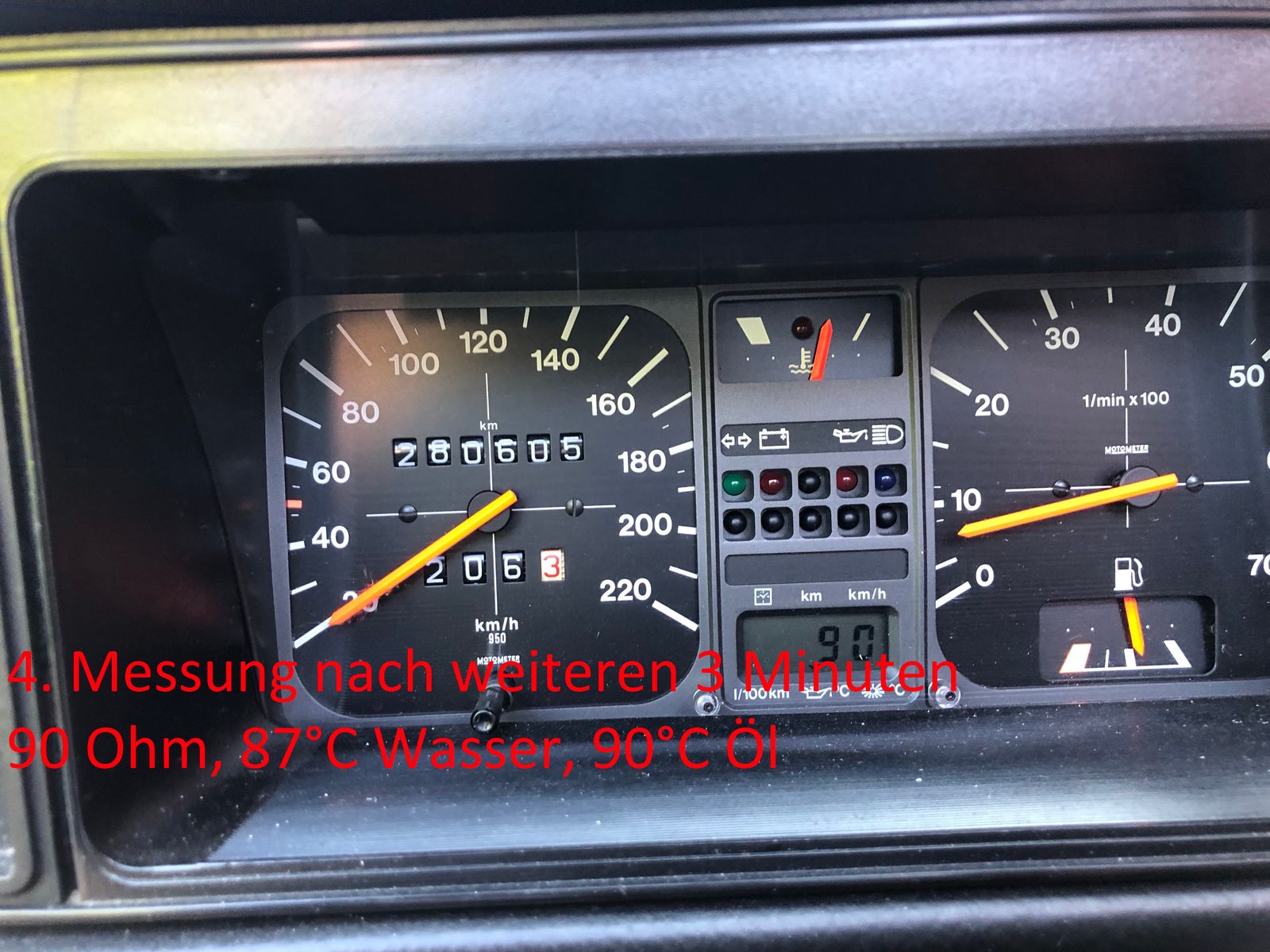

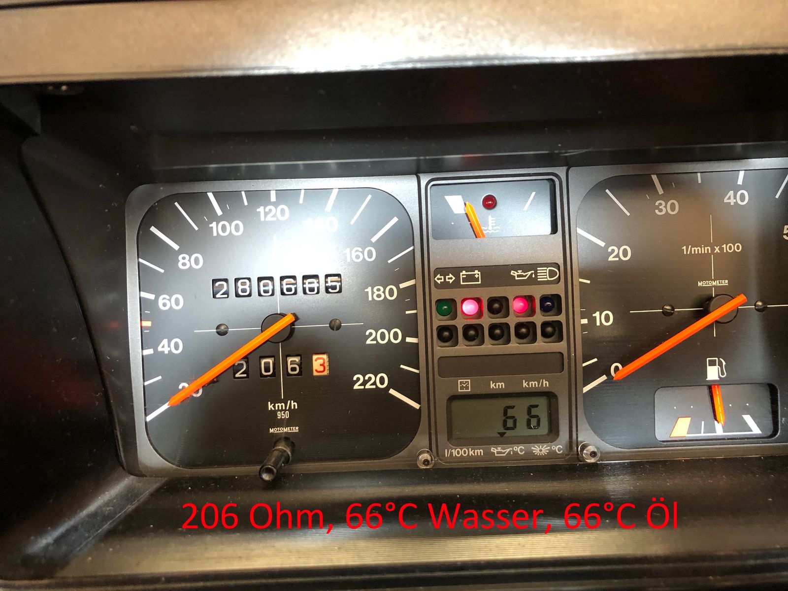

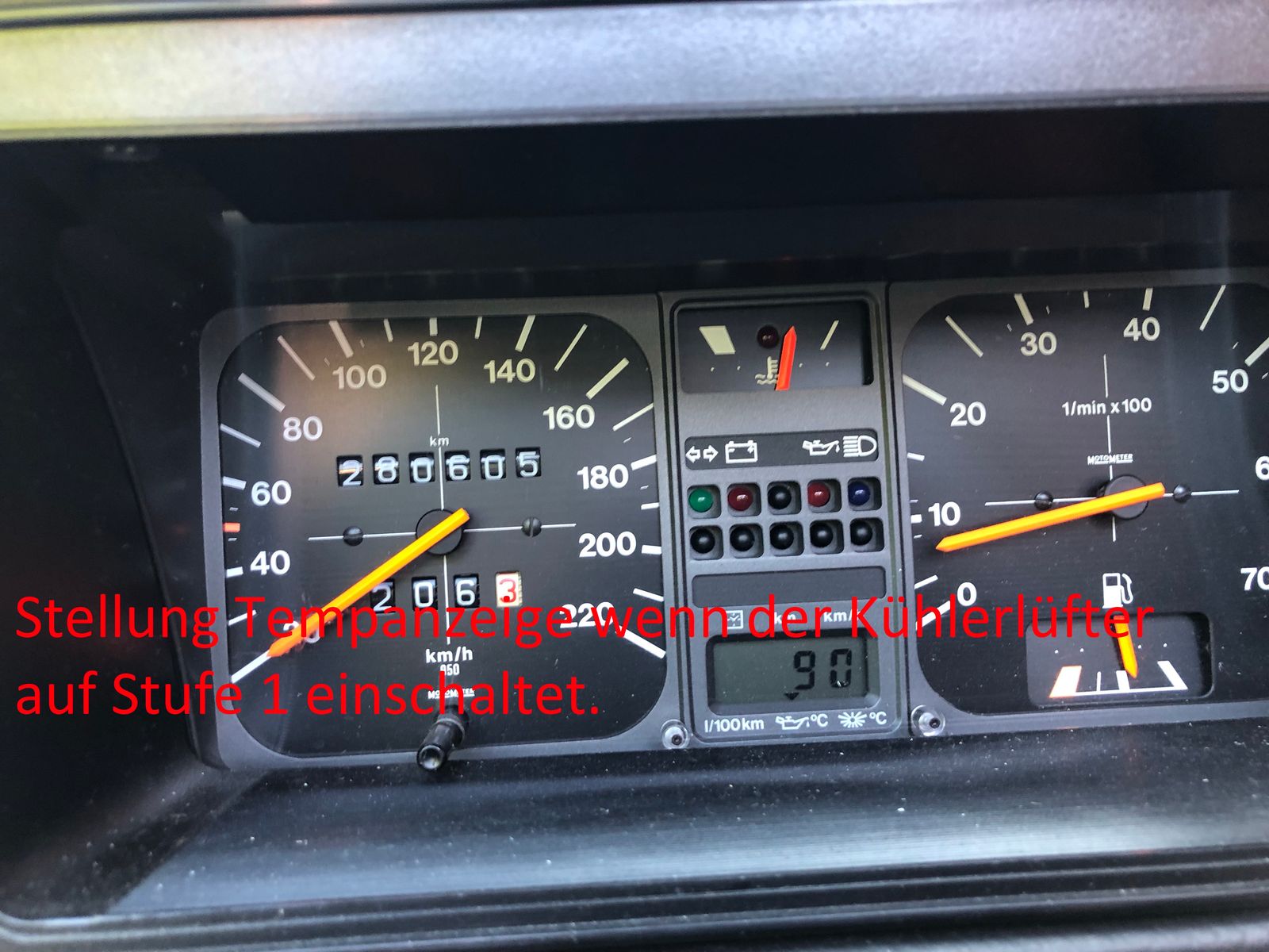

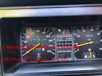

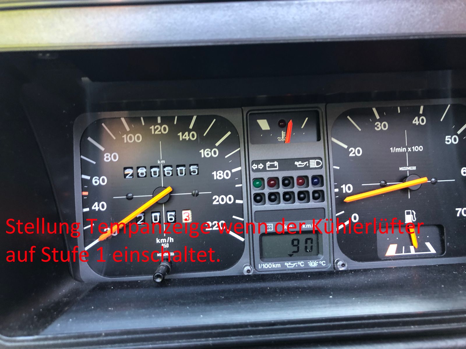

  • Von ganz kalt habe ich heute morgen vergessen.
    Ausgangsbasis: Der Wagen stand eine Zeit, ca 1,5 Stunden nachdem ich damit heute gefahren bin. Wetter draußen: 28°C. Die erste Messung war ohne laufenden Motor und nachdem ich ca 1 Minute gewartet habe bis die Tempanzeige sich nicht mehr bewegte. Danach mit laufendem Motor, alle elektrischen Verbraucher aus, Heizung aus, Klima aus.
    Gemessen habe ich immer am Kühlerschlauch OBEN mit einem Infrarotthermometer. Der untere Kühlerschlauch ist immer ein paar °C höher wenn der Motor läuft. Öltemp über MFA.
    Der Zeiger steht bei normaler Landstraßenfahrt genau über der Leuchte oder ein klein wenig nach rechts geneigt.
    Mit eingeschalteter Klimaanlage (Kühlerlüfter läuft dann dauerhaft) steht die Anzeige dann auch mal etwas nach links geneigt.
