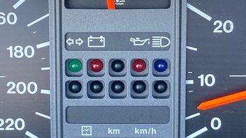

Ich habe in unserem JH (original 88000km!) das Phänomen dass der Zeiger der Kühlwassertemp.Anzeige fast immer auf "Dreiviertel"steht und wenn ich das Licht einschalte oder nur Lichthupe gebe dass dann die rote Leucht zu blinken beginnt......
Ich ärgere mich seit Jahren mit der Anzeige rum und hab den schon mal in einem "Fachbetrieb für Tacho´s " für teures Geld "reparieren lasen, aber leider ohne Erfolg......!
Dass der Zeiger immer um "Dreiviertel" rumpendelt und die rote Warnleuchte immer kurz vor dem flackern ist, verdirbt einem manchmal den Fahrspaß..... Thermostat und Fühler wurden schon mehrfach gewechselt

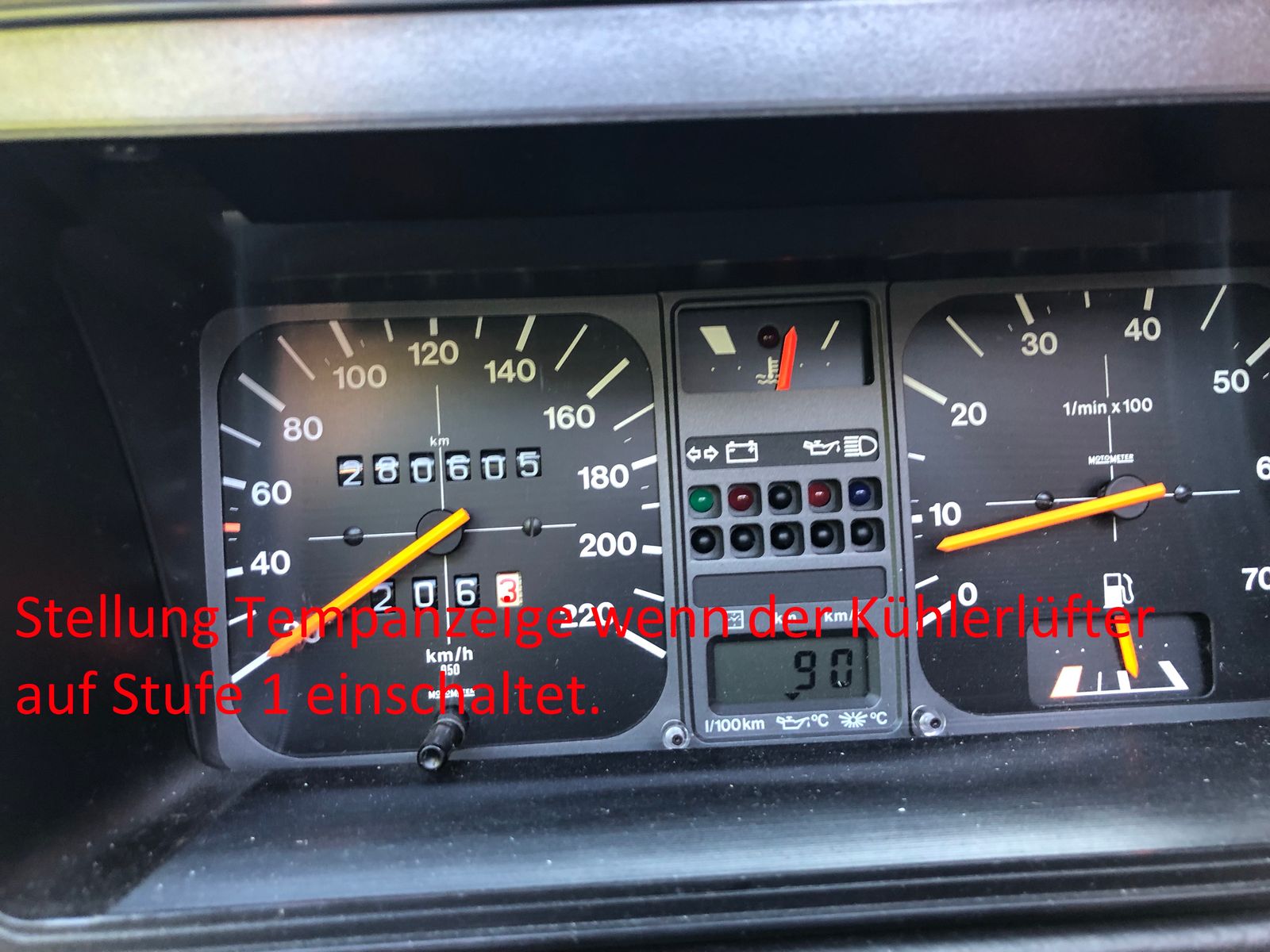

Bei mir steht die Anzeige bei 90 Grad auch so. Im Stop and Go Verkehr steigt Sie auch mal bis zum 3. Punkt von links. Da geht dann aber auch schon der Lüfter an.
Bin gestern mal etwas flotter über die Autobahn da hatte ich 112 Grad Öl Temperatur und die Anzeige stand in der Mitte.

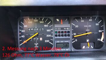

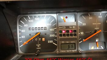

Ausgangsbasis: Der Wagen stand eine Zeit, ca 1,5 Stunden nachdem ich damit heute gefahren bin. Wetter draußen: 28°C. Die erste Messung war ohne laufenden Motor und nachdem ich ca 1 Minute gewartet habe bis die Tempanzeige sich nicht mehr bewegte. Danach mit laufendem Motor, alle elektrischen Verbraucher aus, Heizung aus, Klima aus.
Gemessen habe ich immer am Kühlerschlauch OBEN mit einem Infrarotthermometer. Der untere Kühlerschlauch ist immer ein paar °C höher wenn der Motor läuft. Öltemp über MFA.
Der Zeiger steht bei normaler Landstraßenfahrt genau über der Leuchte oder ein klein wenig nach rechts geneigt.
Mit eingeschalteter Klimaanlage (Kühlerlüfter läuft dann dauerhaft) steht die Anzeige dann auch mal etwas nach links geneigt.
