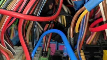

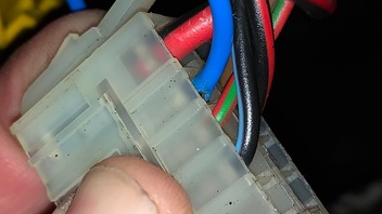

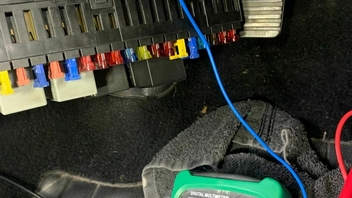

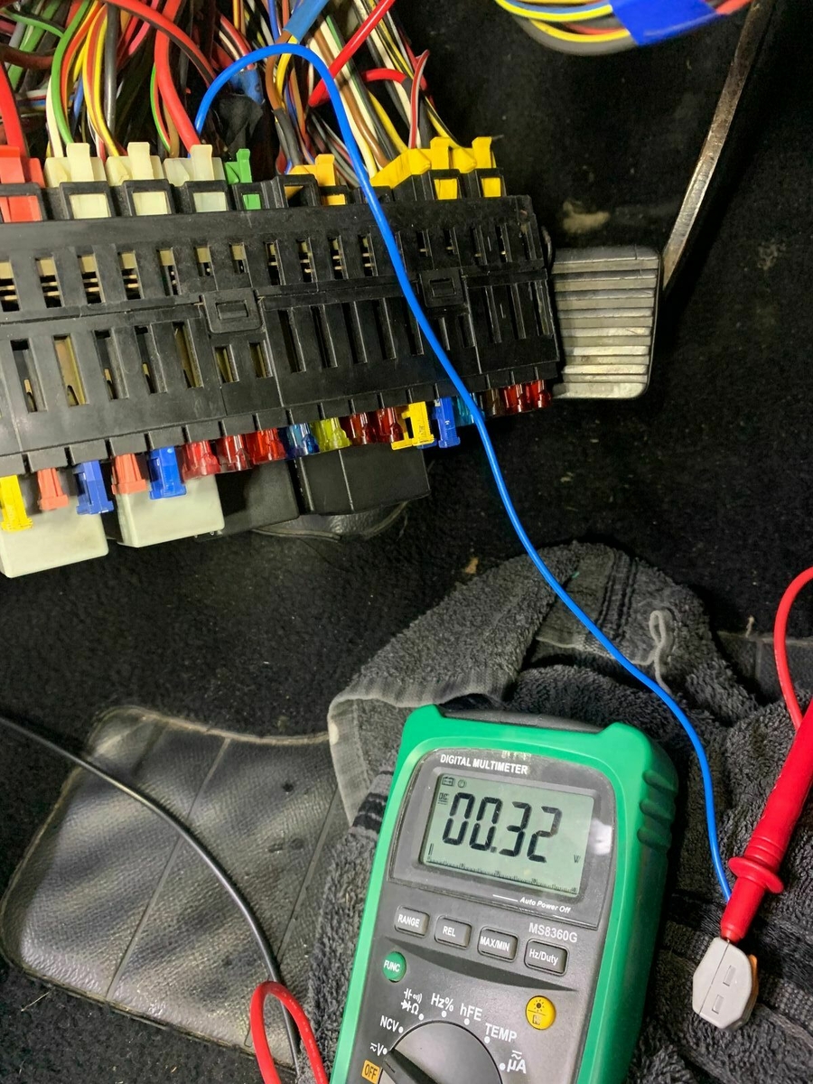

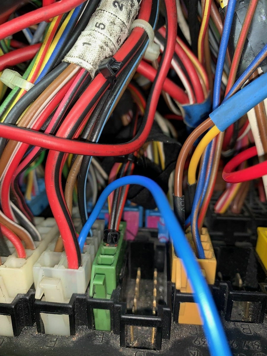

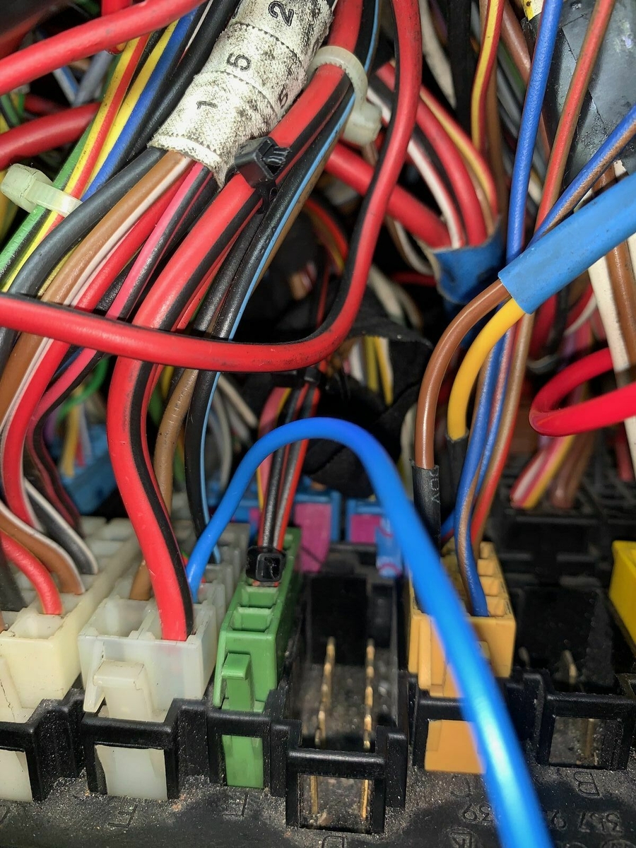

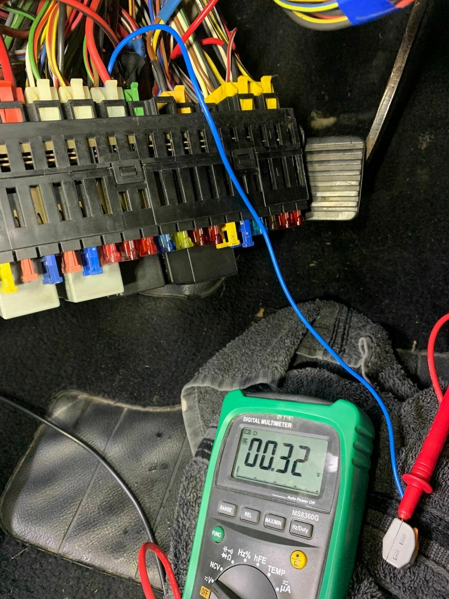

    Ich glaube auch den Fehler gefunden zu haben, aus der Blauen Leitung (Erregerstrom) kommen leider nur 0,32V wenn Zündung oder Motor gestartet wurde.

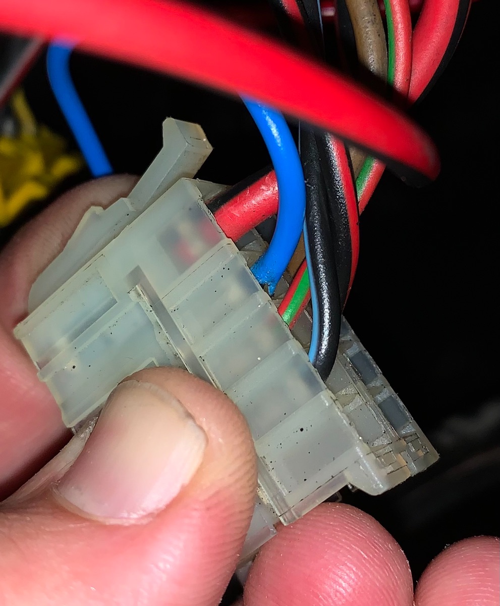

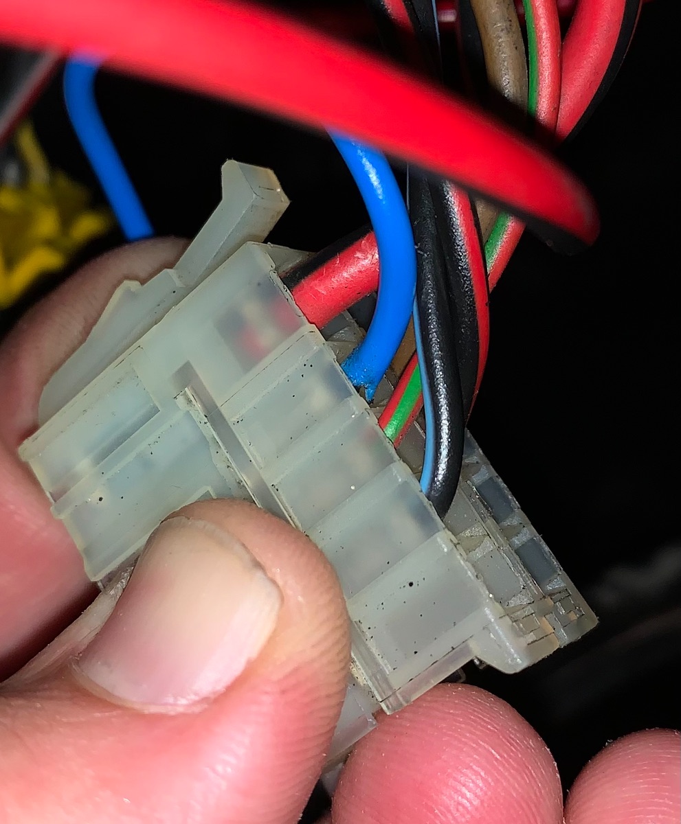

    Wurde der Stecker von mir falsch gepinnt (Siehe Foto)?
    Sicherungen sind alle = IO
    Liegt das am Sicherungskasten oder am Kombi Instrument?
    Siehe Foto.

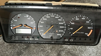

    die Bilder von der ZE und Steckverbindungen sieht für mich nach Golf 2 (bzw. G60 Motorspender-ZE) aus.

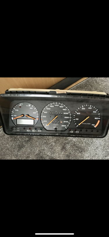

    Welche Tachoeinheit ist denn verbaut? Golf1 oder Golf2?
    Vielleicht wurde das was falsch adaptiert.
    Strom wird in Ampere gemessen. Wo hast du die 0,32 Volt (=Spannung) gemessen ? Blaues Kabel vom Innenraum kommend gegen Masse ?

    • Offizieller Beitrag

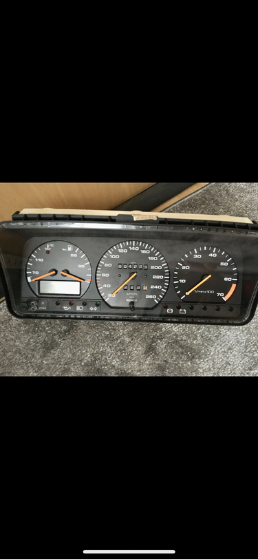

    He, habe ein Corrado Tacho verbaut . Siehe Bild.
    Hab auch die Pin Belegung von dem g60 genommen. War das falsch?
    Viele Grüße
    Steven
    das war vermutlich richtig. Hauptsache passend zur ZE. Man kann auch die Tachoeiheit vom Golf 1 Cabrio adaptieren, aber die vom Corrado sollte zumindest technisch passen. Da ich zum blauen Kabel sonst nichts beitragen kann, bin ich dann wieder raus hier.
