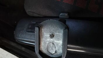

Servus
gibts die Scheibe neu mit Spiefelplatte fuer mein 91 er cabrio??
kaufen in ebay oder wo?
Dichtung war noch weich und wollte ich wiederverwenden wer weiss wie gut Beuware passt
freue mich ueber Beileid und Info wo kaufen
gabz normal gruen

oder einfach carglass anrufen? da tk sb500 wohl eher nicht.?
Bei Classicparts für um die 150€. Allerdings kein original VW. Diese habe ich mir auch auf Lager gelegt.
Spiegelplatte müsstest von deinem übernehmen.
Deinen Spiegelfuß ( 4A0 845 543) solltest du wieder verwenden weil es sehr schwierig ist einen Neuen zu finden.
Man kann ihn mit einem Heißluftfön und etwas Geduld lösen.

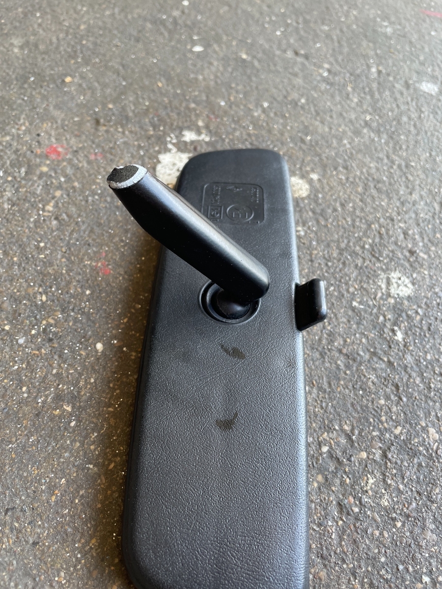

womit klebst du die Platte dann auf? 3m oder glaskleber?
Für das Aufkleben dieser Platten gibts von Petec ein Klebeset.
Ich habe vorher mit verschiedenen Klebern probiert, aber das hat oft nicht gehalten.

Klebeplatte ging gut ab mit Brenner
Klebeset von Carglas liegt schon fast bei mir
nun nur noch Scheibe und Spiegel ...
