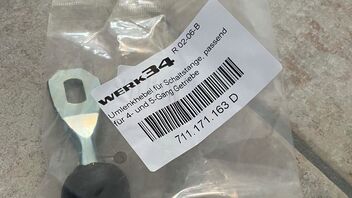

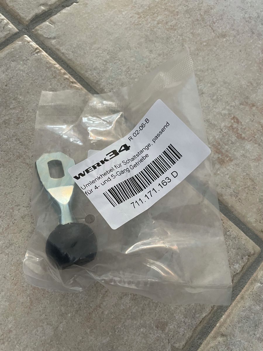

    Erstmal ein Dankeschön für die Mühe die Ihr euch gemacht habt.
    Ist bei dem Satz von Werk 34 alles dabei was man braucht ?
    Die 2 Schaltstangen sind extra, braucht man sonst noch was für eine general sanierung ?
    Ist an der Umlenkwelle oben auch ein Lager ? da ist bei mir nichts und die Welle hat geschätzt 2mm spiel ringsrum.
    Wäre es möglich eine Aufstellung zu bekommen welche Teile ma alles benötigt ?
    Das wäre das Sahnehäubchen oben drauf.

    an der Welle sitz oben und unten eine Art Silikonring . Wird in den Halter , der an der Servo angeschraubt ist eingeclipst, dann die Welle da rein . Und weil das Hitzeempfindlich ist, ist unten dieses kleine Hitzeschutzblech zum Auspuff hin dran .....
    Siehe Gesamtvideo bei 0.34 ..... 4.44 ...
    Ich glaube der Tausch fehlt im Video .... :/8| ....

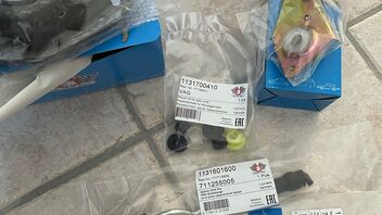

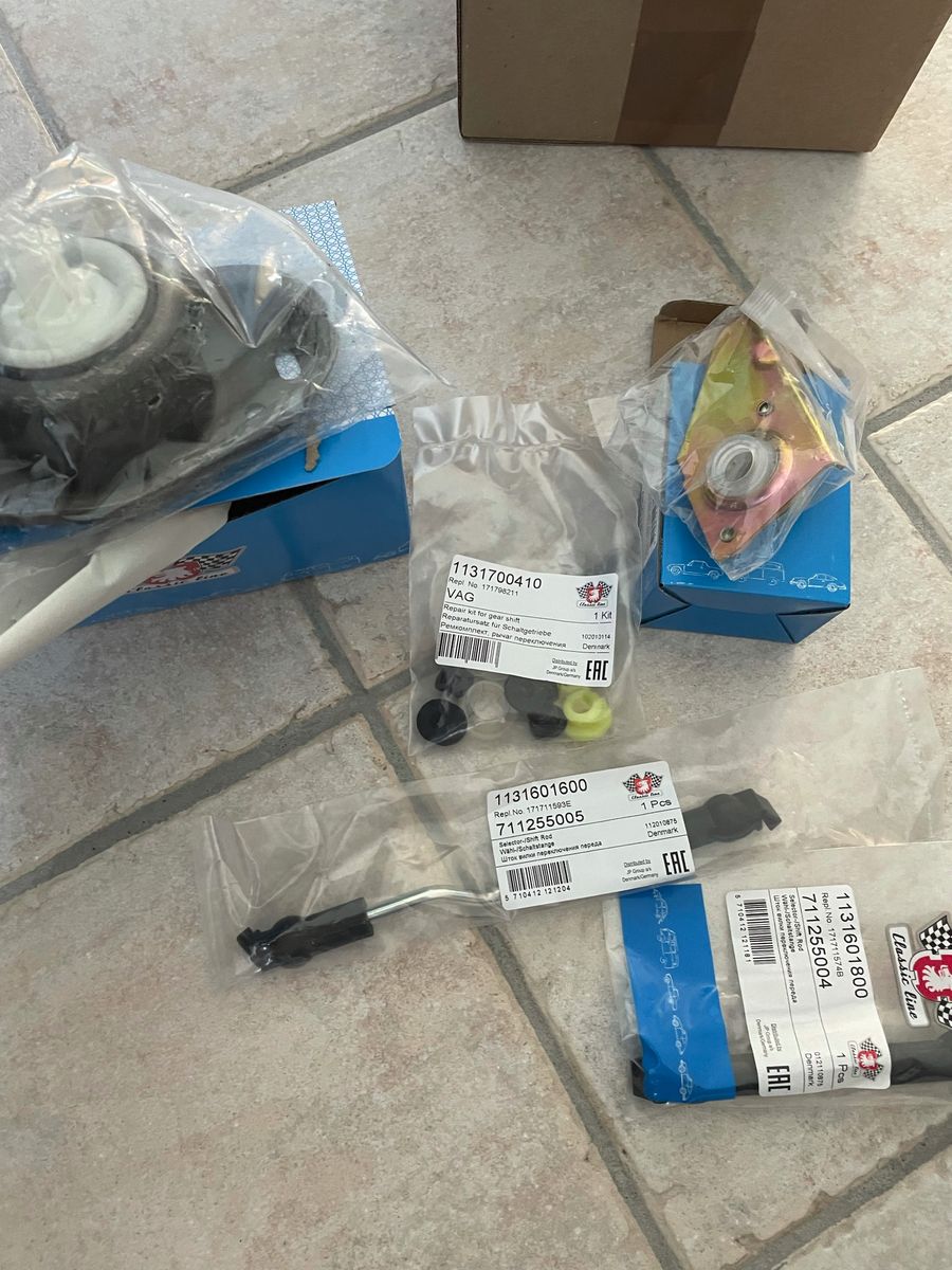

    Hab mich für ein Set von Classic Line entschieden.
    Gibts es bei Ebay für 34,90€ incl, Versand.
    Bis auf die Kugel ist denke ich ales dabei, ich hoffe es passt auch.
    Werde auch gleich noch das Öl wechseln.

    Der Hersteller, bzw. Vertreiber der Teile ist übrigens JP Group, denke das ist nicht das schlechteste.
    Ich schau mal ob ich dran denk ein Video von den beiden Lagern zumachen, kann man ja irgendwie einfügen, wenn ihr wollt.
