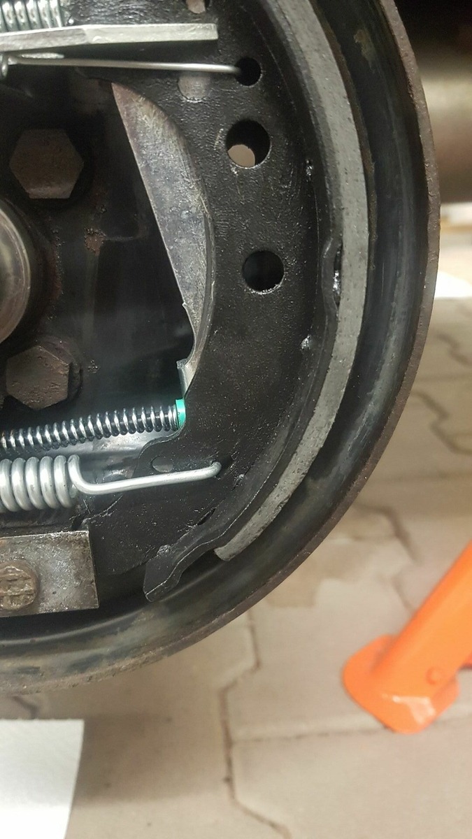

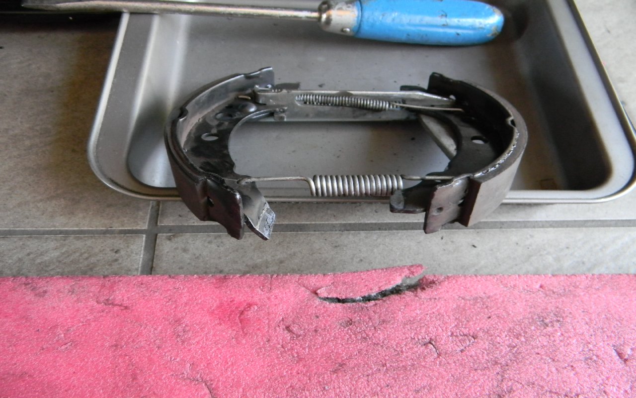

    Früher war ich ATE-Fan und habe mein Leben lang nix anderes verbaut. Aber ich habe(hatte!) eben genau dieses Backen-Set "TopKit" mit diesen Trommel verbaut.... und 2.000km später in Süditalien hat sich bei einer Vollbremsung/Notbremse der Bremsbacken "links-der vordere" doch glatt VERBOGEN... !!
    (ja wirklich! scheinbar war da das Material/der Belagträger zu weich.)
    Leider war gerade Wochenende, und die wenigen Werkstätten, die offen hatten, wollten keinen Schrauber-Kollegen "mal eben kurz" auf ihre Bühne lassen....
    Fazit war: ich bin mit mäßig schleifender Bremse HA-links ca. 1.500km nach Hause gehumpelt, ganz vorsichtig und möglichst jedes Bremsen vermeidend.... ganz stillos und ungewohnt auf der Autobahn......
    Zuhause abgebaut, 1x Mülltonne und die von dir verlinkten TRW-Teile gekauft --- 101% glücklich.
    ATE fasse ich seitdem nicht mehr an, sondern greife zu TRW --- ich bin da nachtragend....! (wo ist der Smiley mit dem Baseball-Schläger hingekommen?????).

    Mein Teile-Dealer war damals entsetzt und sagte über die verbogene Bremsbacke: "Sowas habe ich in >25 Jahren nicht gesehen....! Sowas hätte ich höchstens bei China-Schrott erwartet...."
    Ich habe mir die verbogene Bremsbacke (mit noch deulich lesbarem Aufkleber Hersteller, Artikel-Nr. etc - war ja noch neu...) zur ewigen Erinnerung innen über die Werkstatttüre genagelt.... als deutliche Warnung für mich.....
    Und zur Sicherheit habe ich ein Hufeisen daneben gehängt - in der Hoffnung, dass sich Unglück und Glück wieder ausgleichen....

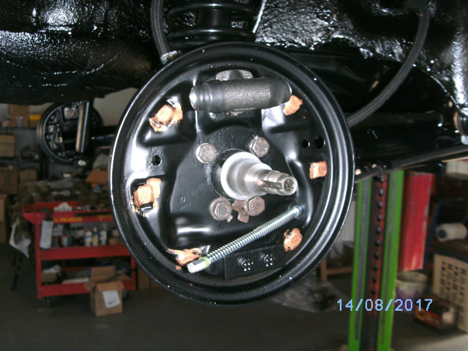

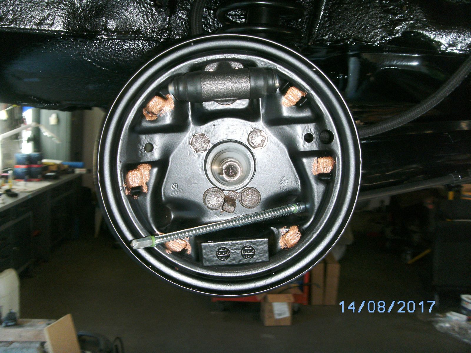

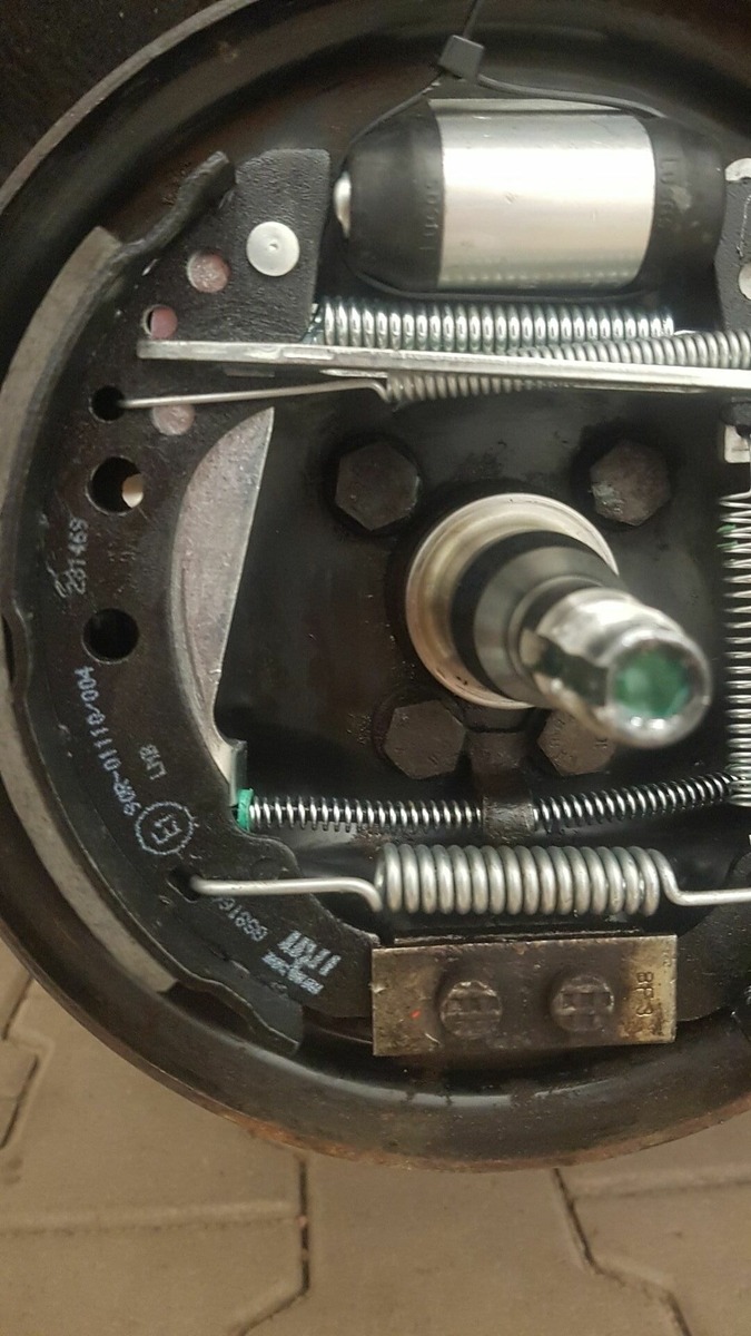

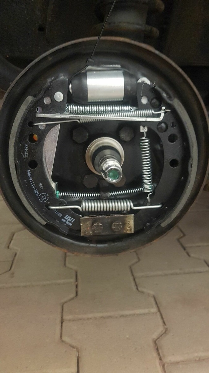

  • Wichtig: die Anlageflächen auf dem Ankerblech sauber machen und Antiquietschpaste drauf sonst hast du den typischen Golf 1 Golf 2 "IKU IKU". Ja ich weiß - Keramik- oder Kupferpaste gehen auch.
    Sorry das ich mich hier einklinke. Bei mir habe ich ein deutliches quietschen während der Fahrt. Ziehe ich dabei die Handbremse wird es deutlich leiser.
    Welche Anlageflächen meinst du? Bei mir ist 1x alles neu.

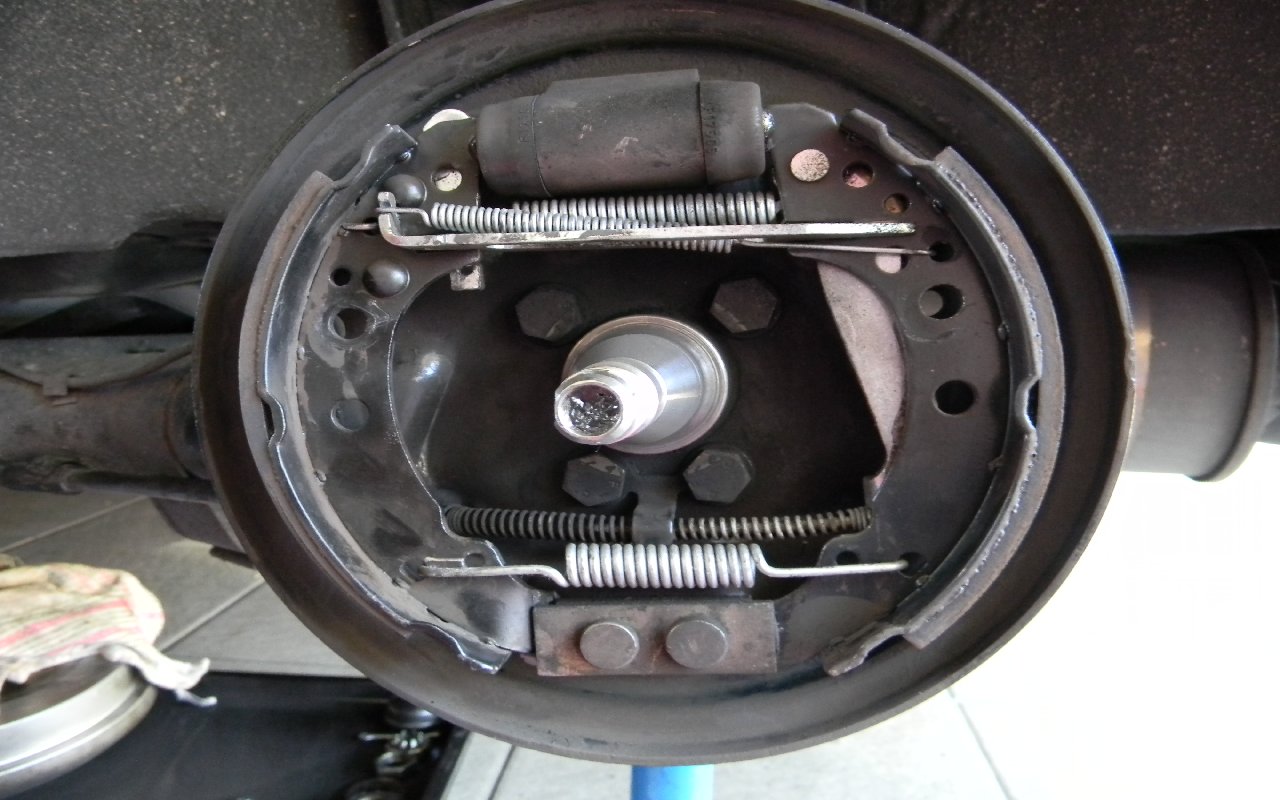

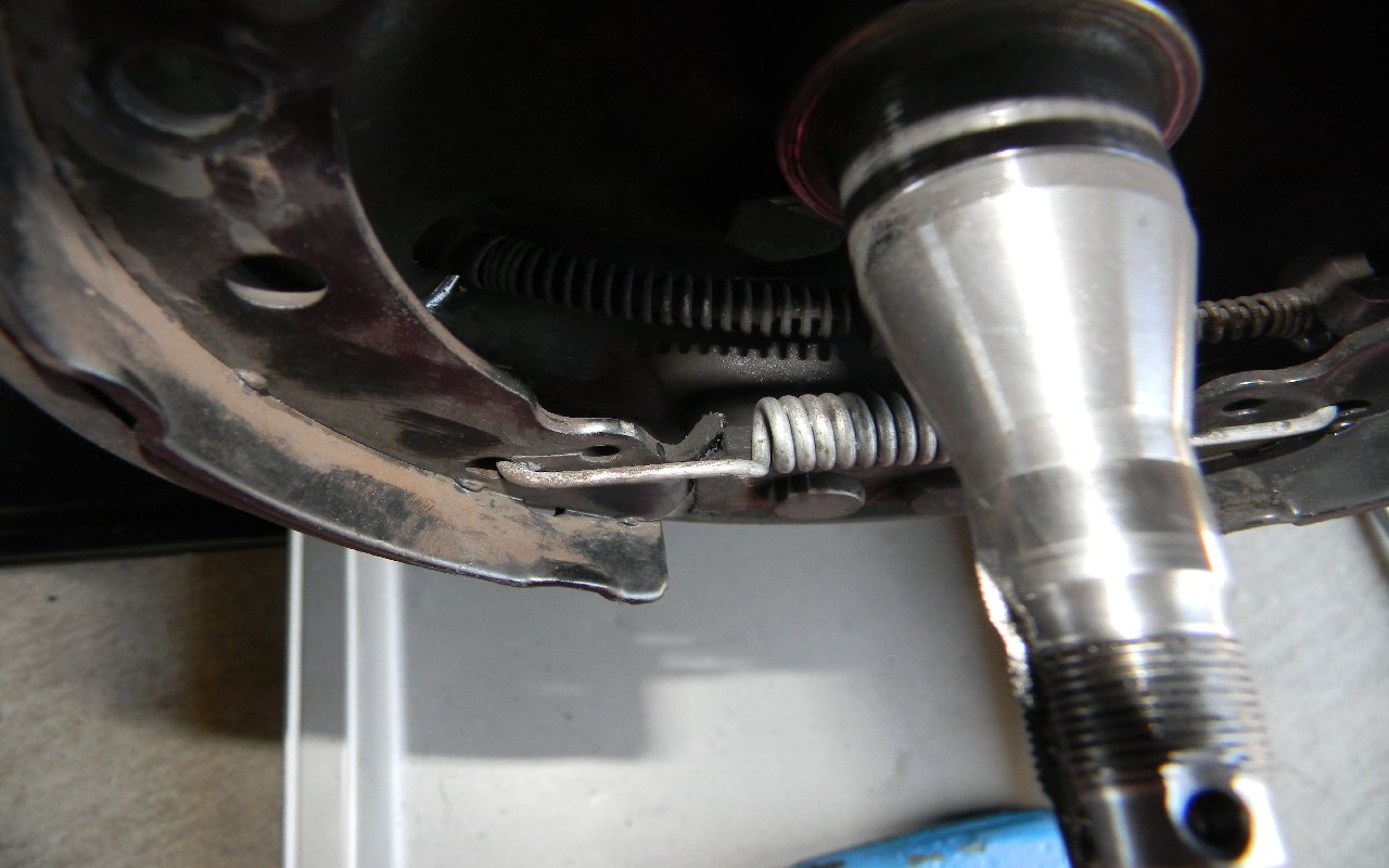

  • Die "Anlageflächen" kann man auf dem Bild nicht mehr sehen, da ja jetzt die beiden Bremsbacken drüber sind.
    Unter jeder Bremsbacke sind im Ankerblech je 3 so 'Hubbel' ... fast wie Brustwarzen. Auf die gehört deutlich so "Antiquietschpaste" draufgeschmiert, dann erst die Backen montieren.
    Hintergrund:
    Die Backen liegen ja NICHT völlflächig auf dem Träger/der Ankerscheibe auf, sondern eben nur auf diesen 'Hubbeln'.
    Das verringert die Gesamt-Reibung zwischen Ankerblech und Bremsbacke. Und eben DA kommt es zum Quietschen....

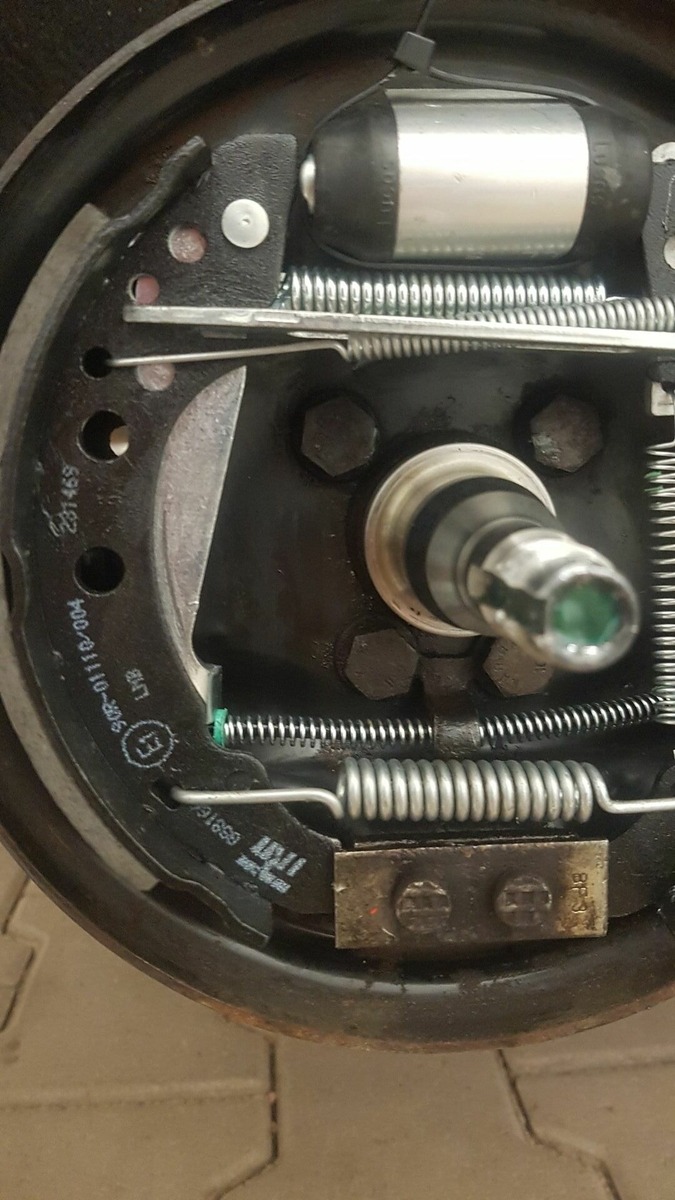

    schnelles Beispiel-Bild von demontierter Bremse - Schmierstoffreste silbern noch erkennbar:
    ?postID=27250
    BTW:
    DAS DA ist genau DIE Bremsbacke, die über meiner Werkstatttüre hängt.....
    Gruß Stefan
    Einmal editiert, zuletzt von stefanw. (16. Juni 2021 um 11:54)
