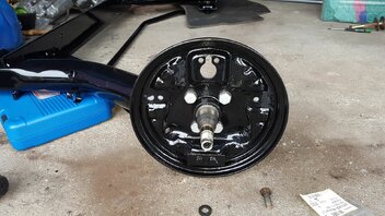

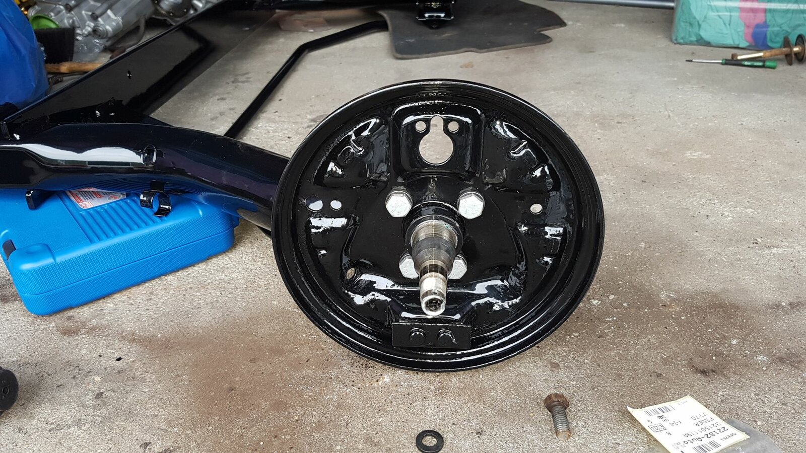

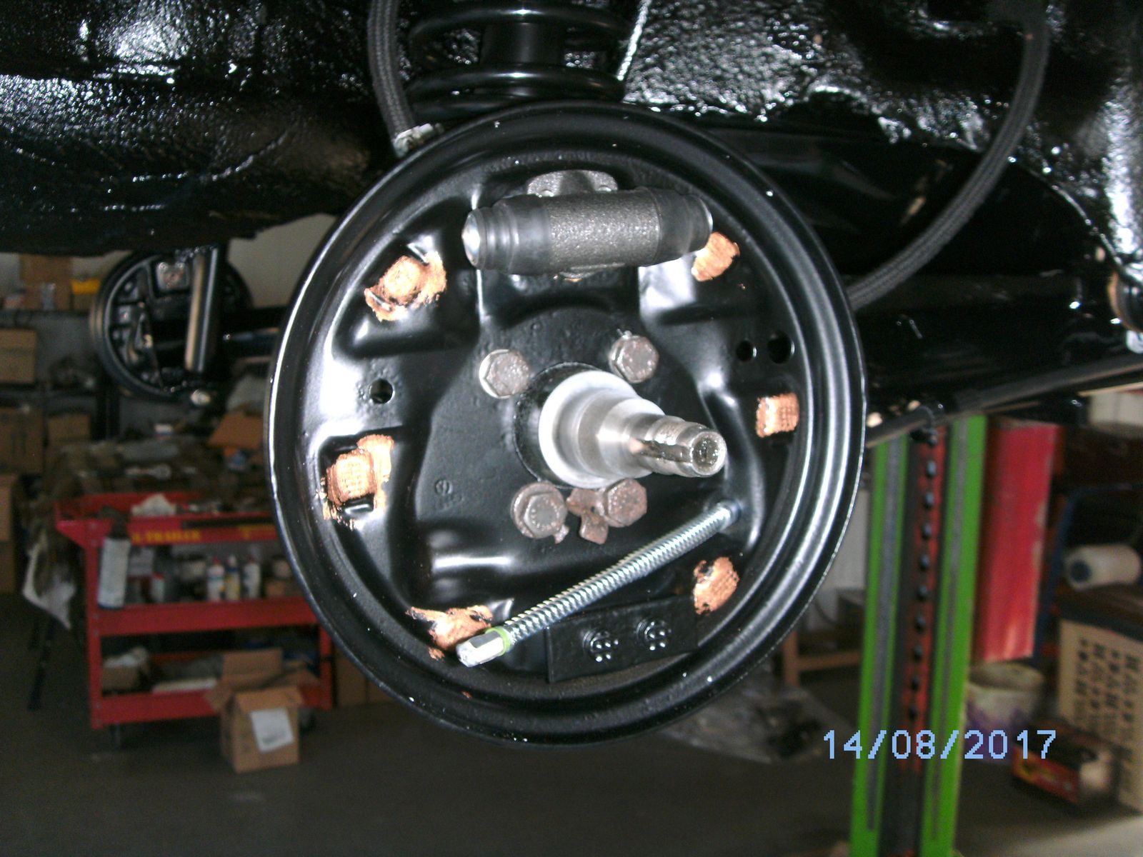

Wichtig: die Anlageflächen auf dem Ankerblech sauber machen und Antiquietschpaste drauf sonst hast du den typischen Golf 1 Golf 2 "IKU IKU". Ja ich weiß - Keramik- oder Kupferpaste gehen auch.
Sorry das ich mich hier einklinke. Bei mir habe ich ein deutliches quietschen während der Fahrt. Ziehe ich dabei die Handbremse wird es deutlich leiser.
Welche Anlageflächen meinst du? Bei mir ist 1x alles neu.
Die "Anlageflächen" kann man auf dem Bild nicht mehr sehen, da ja jetzt die beiden Bremsbacken drüber sind.
Unter jeder Bremsbacke sind im Ankerblech je 3 so 'Hubbel' ... fast wie Brustwarzen. Auf die gehört deutlich so "Antiquietschpaste" draufgeschmiert, dann erst die Backen montieren.
Hintergrund:
Die Backen liegen ja NICHT völlflächig auf dem Träger/der Ankerscheibe auf, sondern eben nur auf diesen 'Hubbeln'.
Das verringert die Gesamt-Reibung zwischen Ankerblech und Bremsbacke. Und eben DA kommt es zum Quietschen....

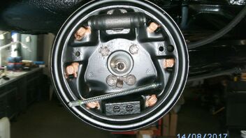

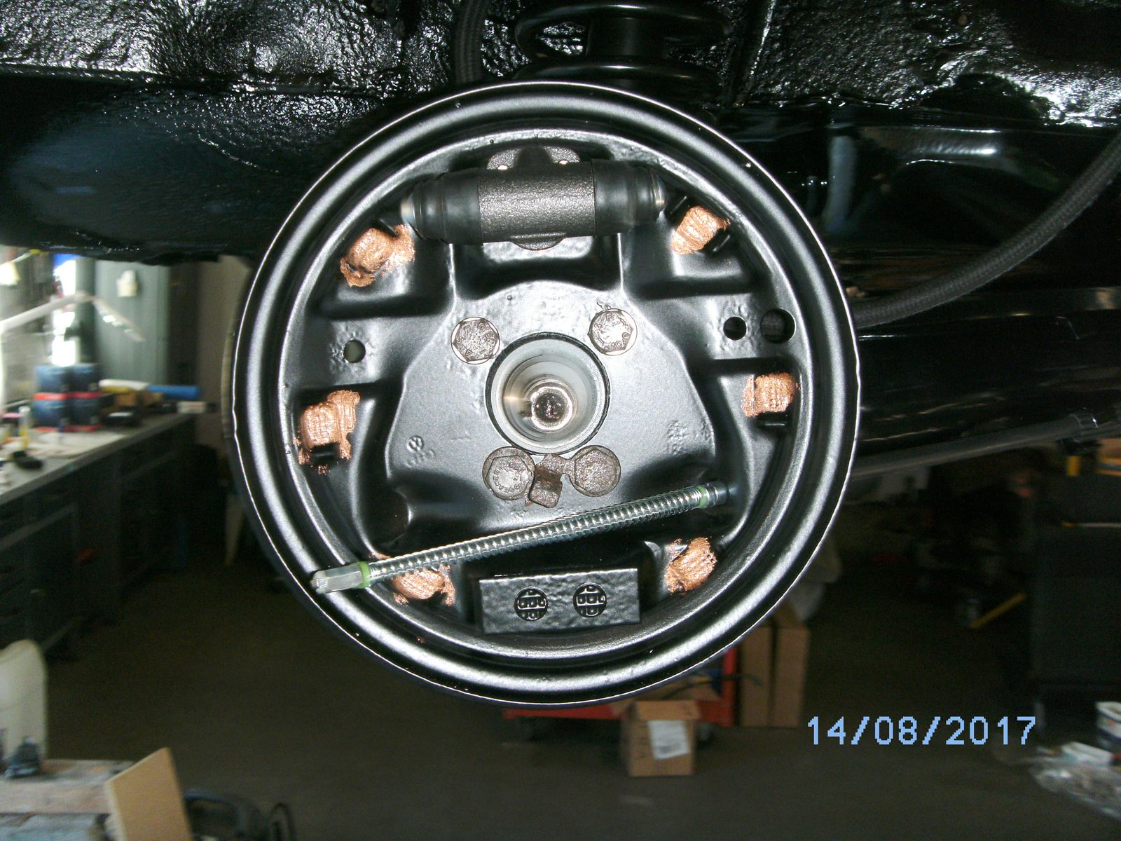

schnelles Beispiel-Bild von demontierter Bremse - Schmierstoffreste silbern noch erkennbar:
BTW:
DAS DA ist genau DIE Bremsbacke, die über meiner Werkstatttüre hängt.....
Gruß Stefan

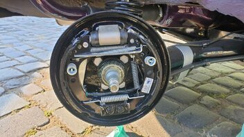

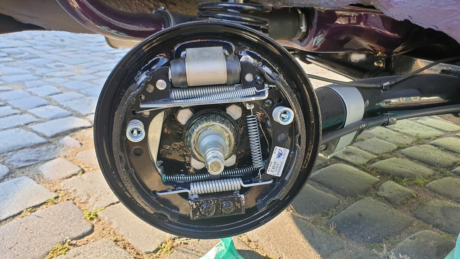

Wenn man groß zoomt sieht mab das da Paste drunter ist. Also nicht vergessen. Was kann da noch quietschen?
