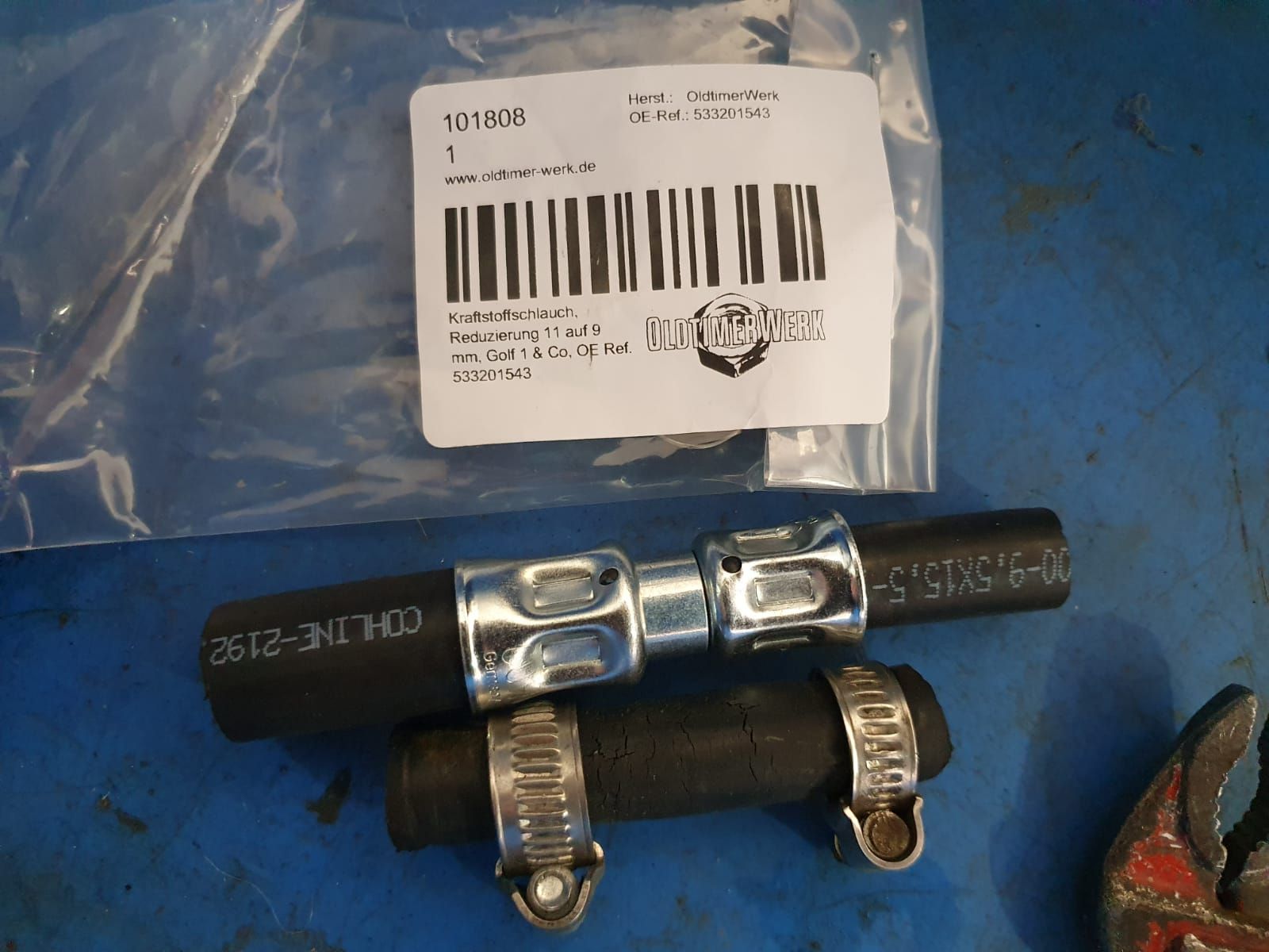

  • Die Festoverbinder sind OK für eine Notreparatur. Auf Dauer?
    Was mich geärgert hat, war das ich das Stück Reduzierschlauch unter der original Teilenummer bei VW bestellt habe. Bekommen habe ich dann das Teil das es bei Oldtimer Werk auch gibt...
  • Ich hatte den günstigsten beim Oldtimerwerk gekauft für über 30 Ocken. :shop:
    Horst war so nett und wollte den tauschen, dabei hatten wir festgestellt, das der zu lang ist und ohne grössere Umbaumassnahmen
    nicht zu gebrauchen. Ich hatte dann beim Oldtimerwerk nachgefragt, das der nicht passt ohne grössere Umbauten und ob es eine Alternative gäbe?
    Heute die folgende Antwort bekommen:
    "Hallo Torsten, so wie ich das auf dem bild sehe benötigst du den Krafszoffschlauch mit knapp 10mm innendurchmesser, diesen haben wir als Meterware Lagernd:
    https://www.oldtimer-werk.de/golf-1-und-co/kraftstoffanlage/montagematerial-krafstoffsystem/2786/kraftstoffschlauch-nw8/9-5x15-5mm
    Beste Grüße Johannes"
    Das hatte ja Guido und Horst u.a. auch gemeint, das die 10 mm. passen sollten.
    Davon hab ich noch gefühlte 10 Meter, leider aus der Bucht von MMT, mit denen ich keine guten Erfahrungen hatte... :cry:
    P.S. Horst hat einen aus seiner Asservatenkammer spendiert. ²³
