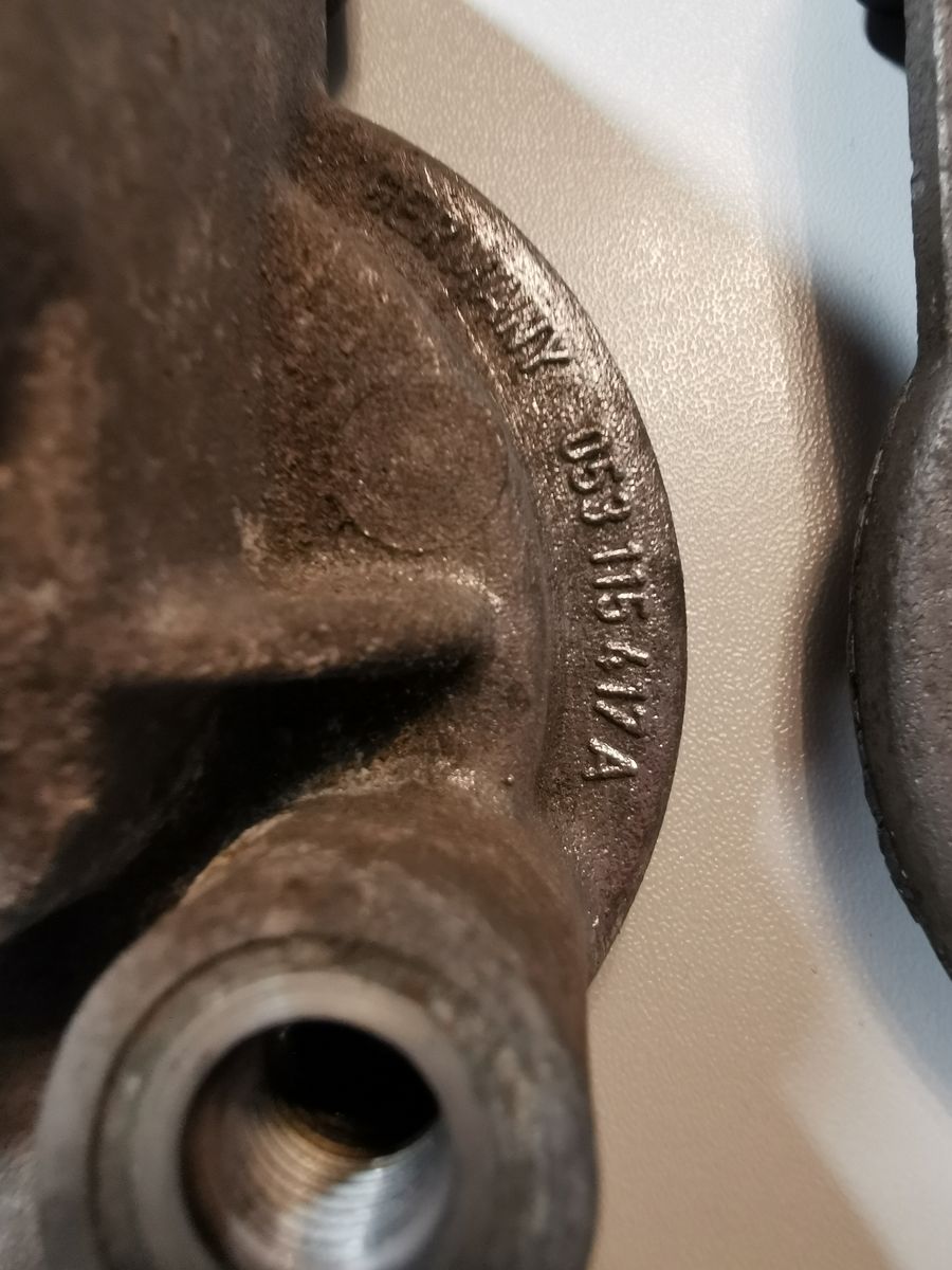

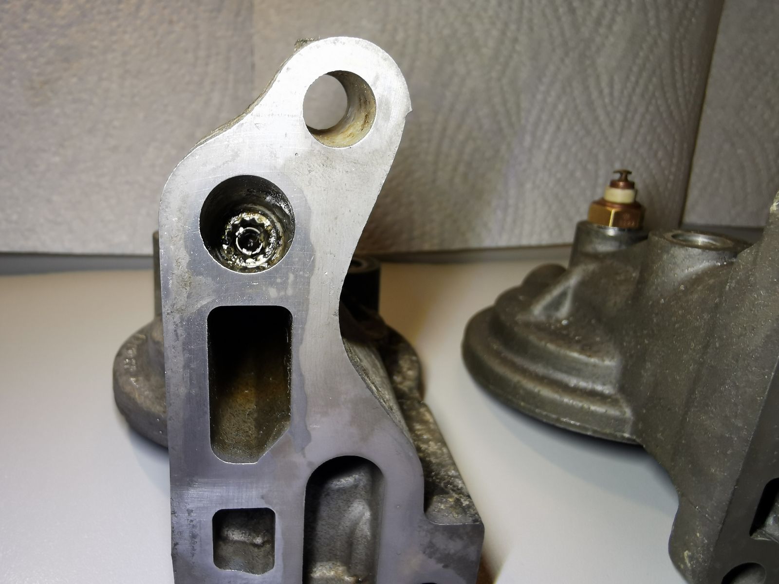

  • Hallo, ich hab zu dem Flansch eine Frage.
    Worin besteht denn der Unterschied zwischen dem Flansch mit der Nummer 053115417 zu dem Flansch mit der Nummer 068115417 R?
    Ich kann auf den Bilder nur erkennen, dass wohl das Material zur Verschraubung am Motorblock dünner ist.
    Der Flansch mit der Nummer 068115417 R war laut Ersatzteilkatalog ja beim Golf 2 Diesel, nicht beim Golf 1 Cabrio verbaut.
    Vielen Dank im Voraus für die Antwort.
    Gruß Bernd

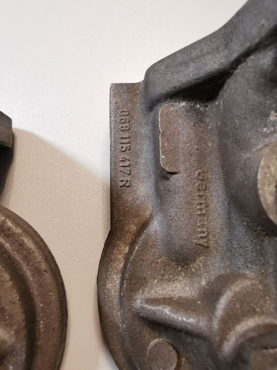

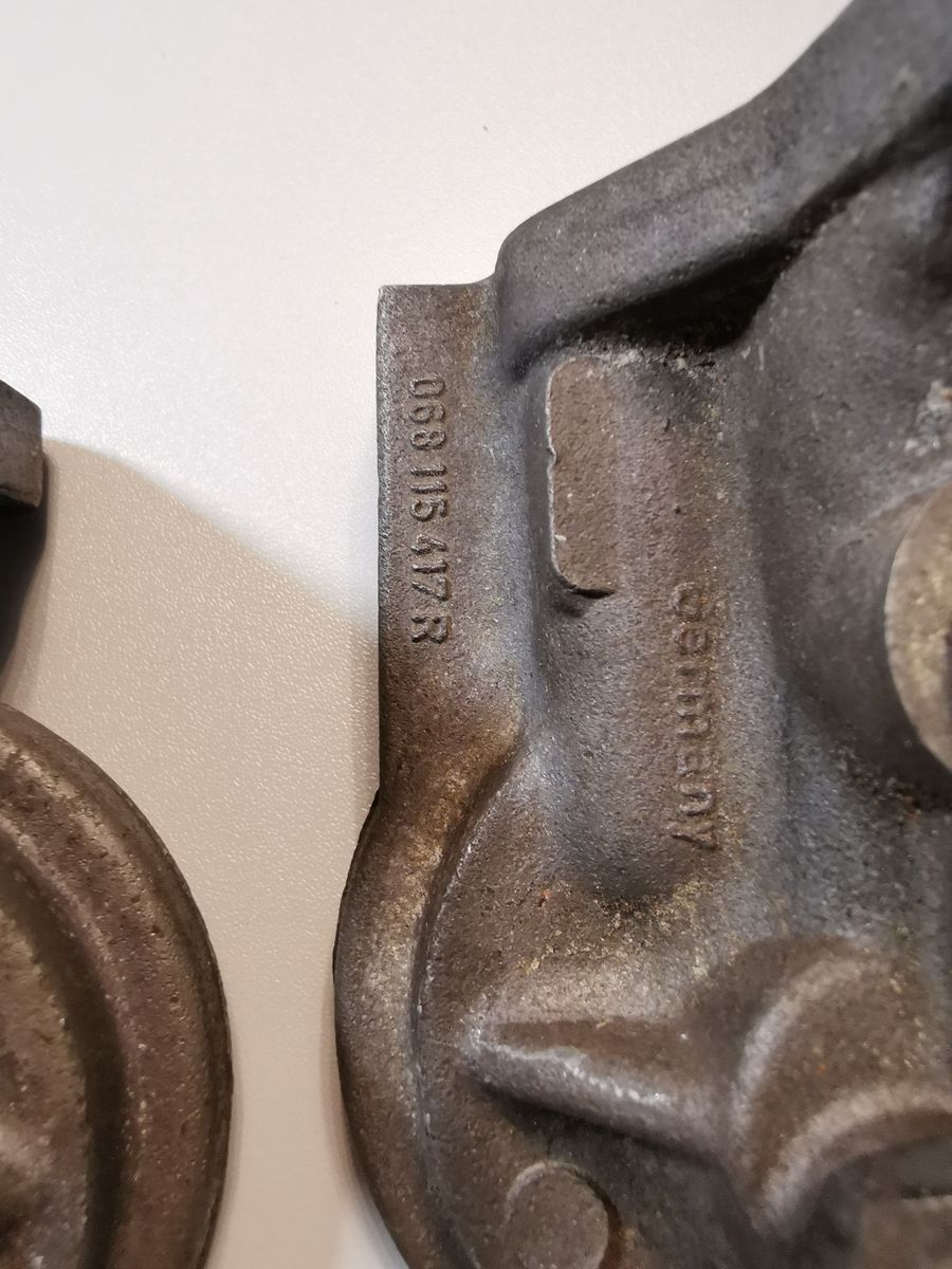

  • Hallo,
    ich habe heute mal an meinem Cabrio geschaut, welche Teilenummer der verbaute Adapter mit zwei Verschraubungen für die Geber hat. Ich habe folgende Teilenummer gefunden:
    068115417 R
    Ungewöhnlich ist nun, dass der Adapter mit drei Verschraubungen für Geber die selbe Teilenummer besitzt. Es gibt demnach wohl keine weiteren Unterschiede zwischen dem Flansch mit der Nummer 053115417 zu dem Flansch mit der Nummer 068115417 R.
    Dies als Information, falls sie mal benötigt wird und ich habe mir die Frage selbst beantwortet 😎.
