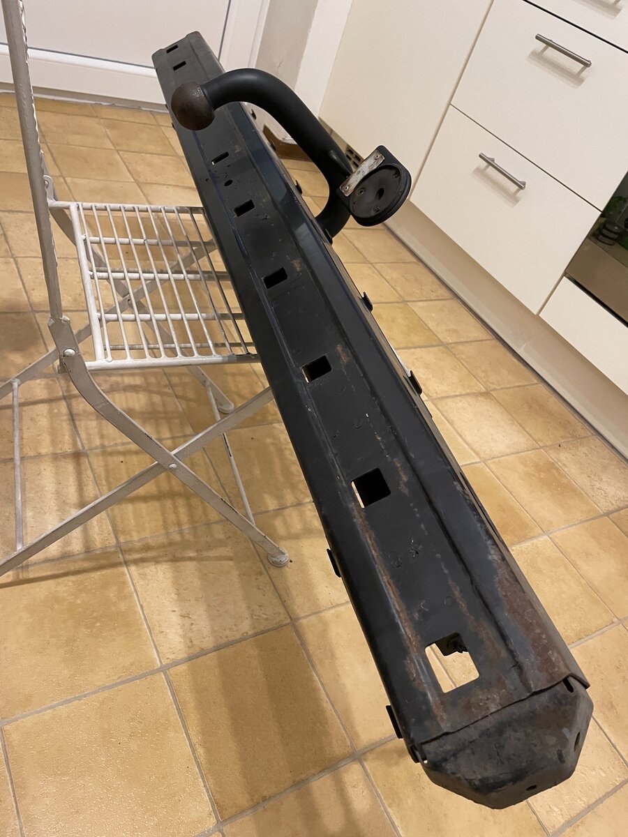

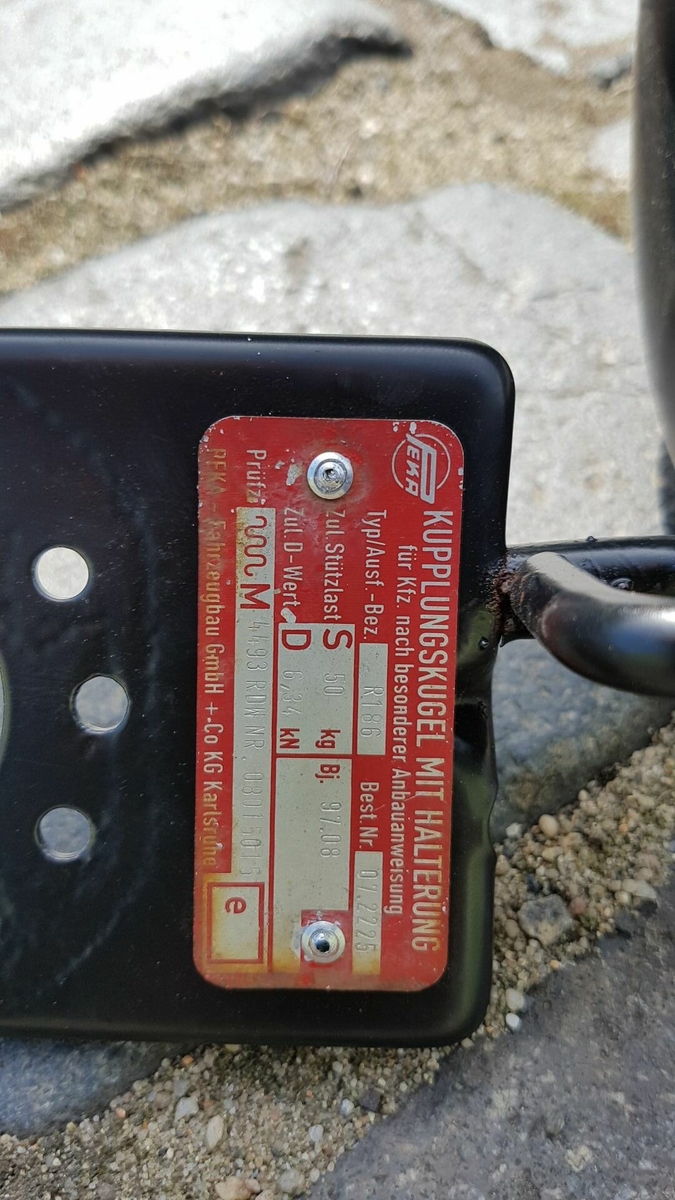

    nach langer Zeit benötige ich wieder mal ein wenig Hilfe aus dem Forum.

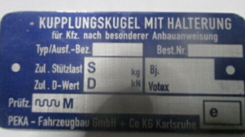

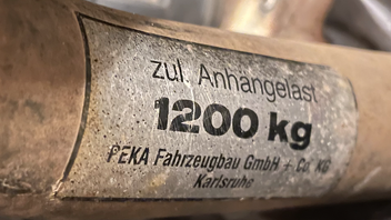

    Mir ist eine gebrauchte PEKA Anhängerkupplung über den Weg gelaufen. Das Typenschild ist leider nicht mehr ganz da. Die eingeprägten Werte schon.
    Bevor ich das Teil aufarbeite um es einschließend an das Cabrio zu bauen, würde ich gerne wissen, ob es auch passt.
    Mein Cabrio ist EZ 1991 --> mit den Breiten Stoßstangen.
    Kann mir jemand dazu Auskunft geben?
    Brauche ich ein neues Typenschild, oder kann ich mit dem alten Fahren? Die eingeprägten werte sind schließlich noch 100% erkennbar.
    Ich gehe davon aus, dass der Aufbau diesem hier entspricht:
    Vielen Dank.

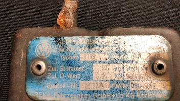

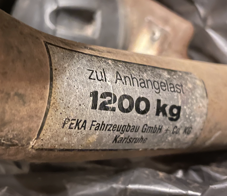

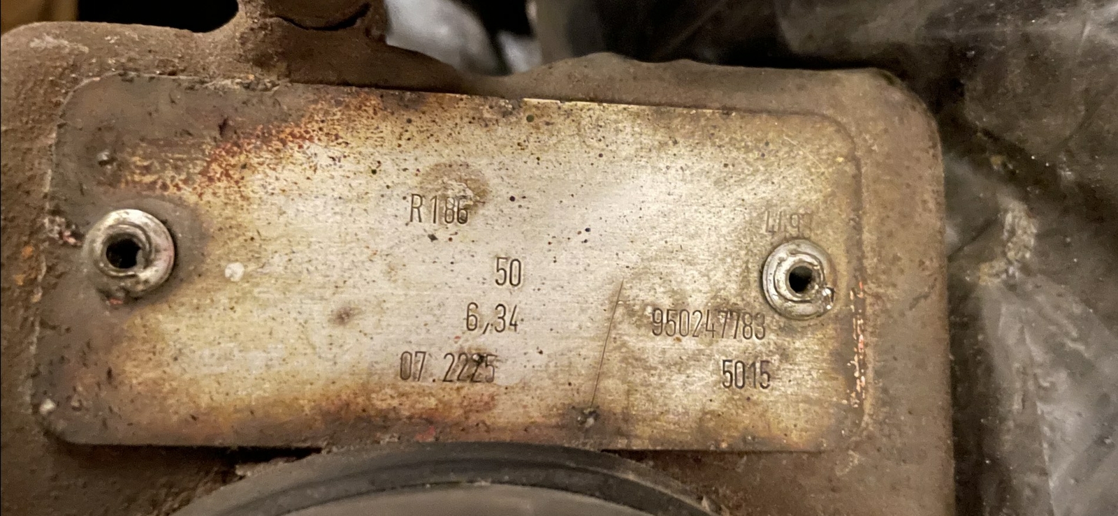

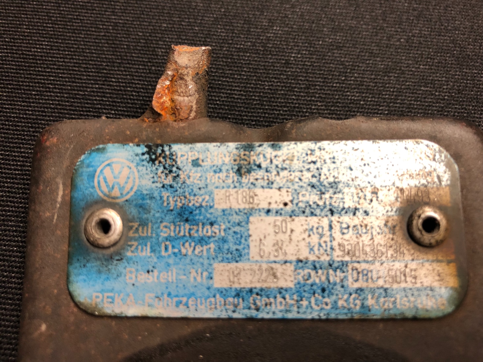

  • Bestellnummer 07.2225
    Typbez R186
    Bei mir ist diese hässliche Platte „leider“ abgebrochen. Deshalb fahr ich die seit Jahren im Kofferraum spazieren. Hat noch nie jemand nach gefragt.
    Einmal editiert, zuletzt von avopmap ()
  • Ja, sehr schade 😂. Die Steckdose hab ich auch nur im Kofferraum. Muss das Kabel sich halt bei Benutzung durch die Klappendichtung quetschen. Funktioniert auch seit 10 Jahren 😉.
  • Danke für die vielen Antworten, folglich habe ich die korrekte AHK für mein Cabrio und werde diese aufbereiten. Eintgragen muss man ja nicht mehr.
    Danke in die Runde.

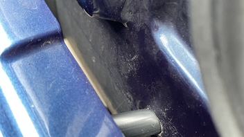

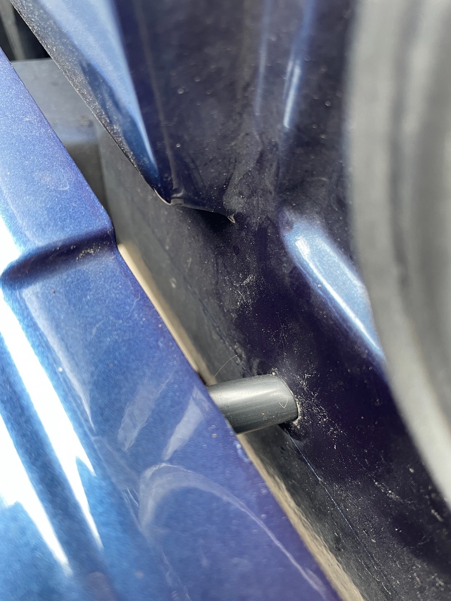

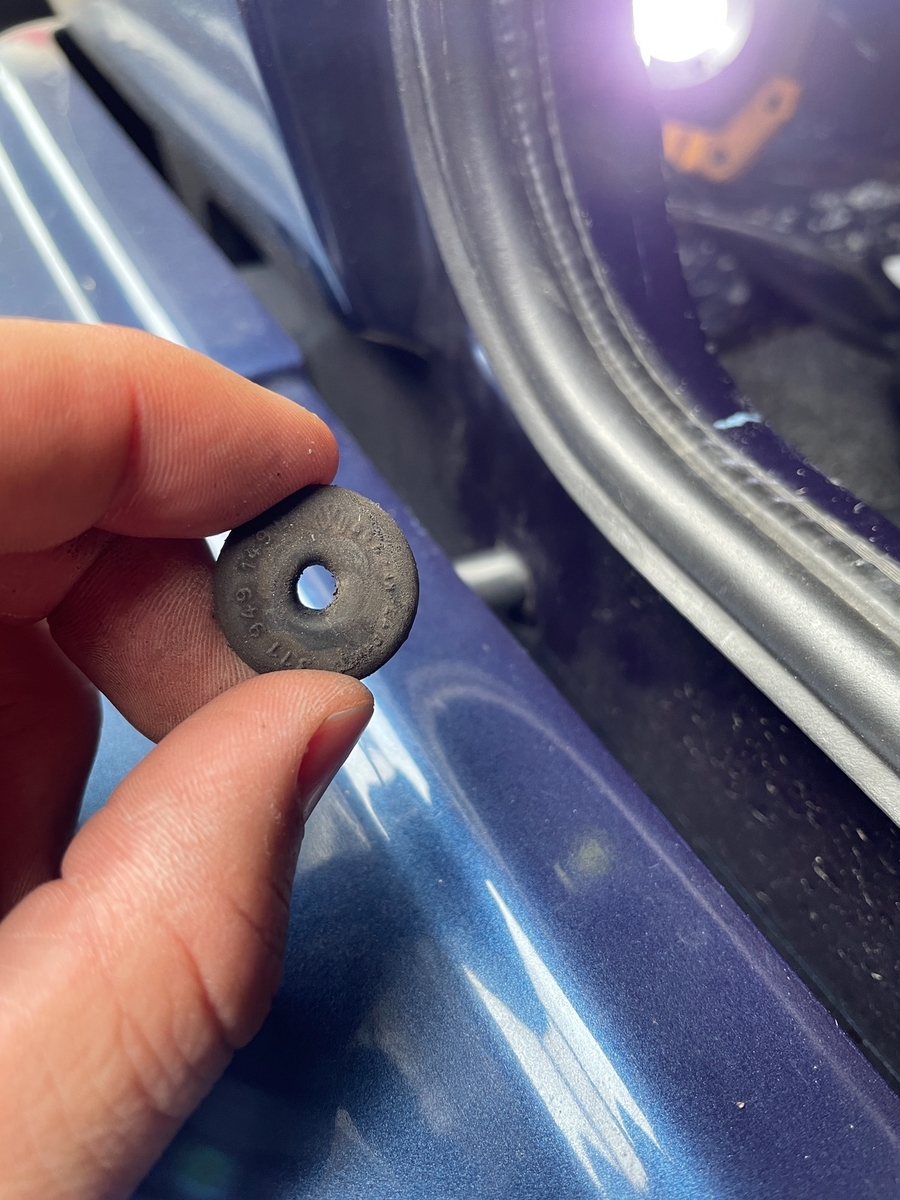

  • Hallo zusammen,
    das Kabel des E-Satz 13-polig von GdW hat bei mir durch die Durchführung für die NSL gepasst. Das Gummi musste ich jedoch herausnehmen. Folglich war kein Bohren notwendig.
    Viele Grüße
    Hako
  • Und das gibt jetzt --> Kantenrost (also zunächst; später wird's dann größer....).
    Und das Kabel für die NSL? Liegt jetzt mit im großen Schlauch? oder 'weg-getuned' ?
    ne ne ne du, da mutte nochmal bei und dat oddenlich makken, ey....... :sh78:
    ohne zerspanendes Werkzeug wird das nix.
    (Fernsehwerbung: "....ein Gerät zum Löcher-Zaubern...." )
    Gruß Stefan

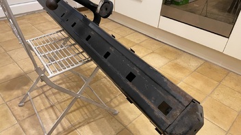

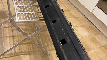

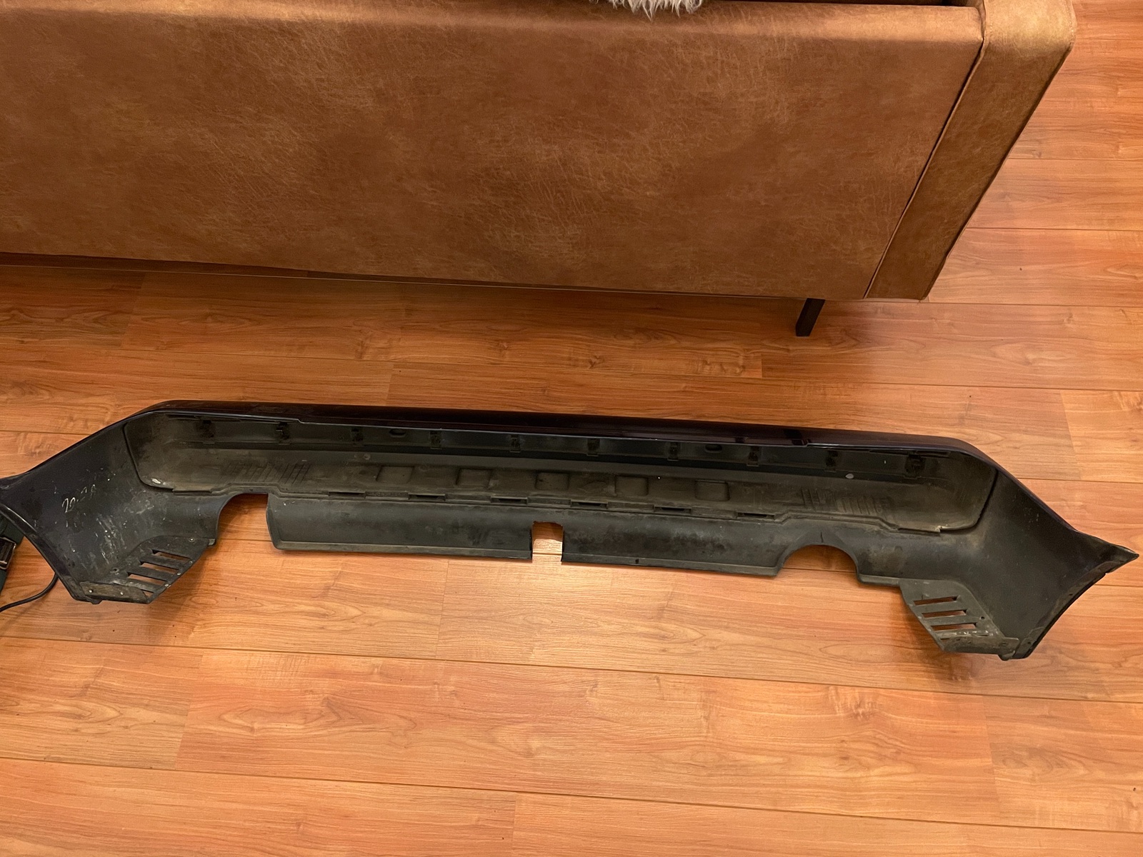

  • Nächstes Problem: wie bekomme ich die Außenhaut auf die Stoßstange? Die will beim besten Willen nicht drüber.
    Gab es verschiedene Unterkonstruktionen bei der Karmann Stoßstange?
    Gibt es einen Trick?
    Viele Grüße
